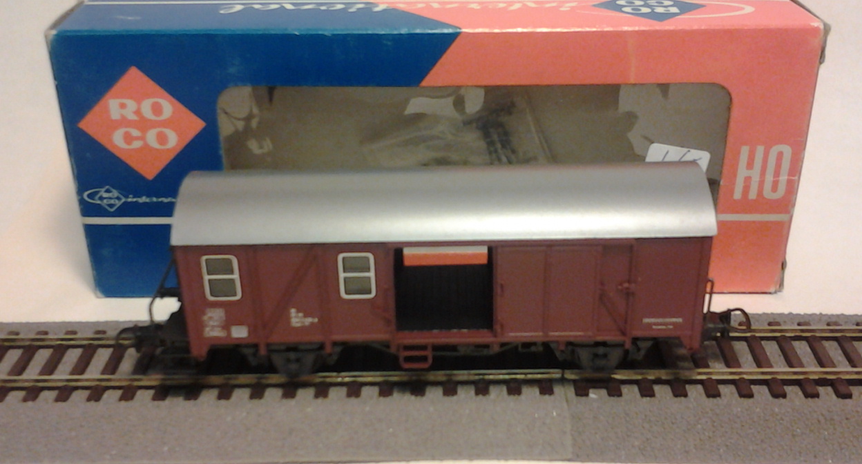

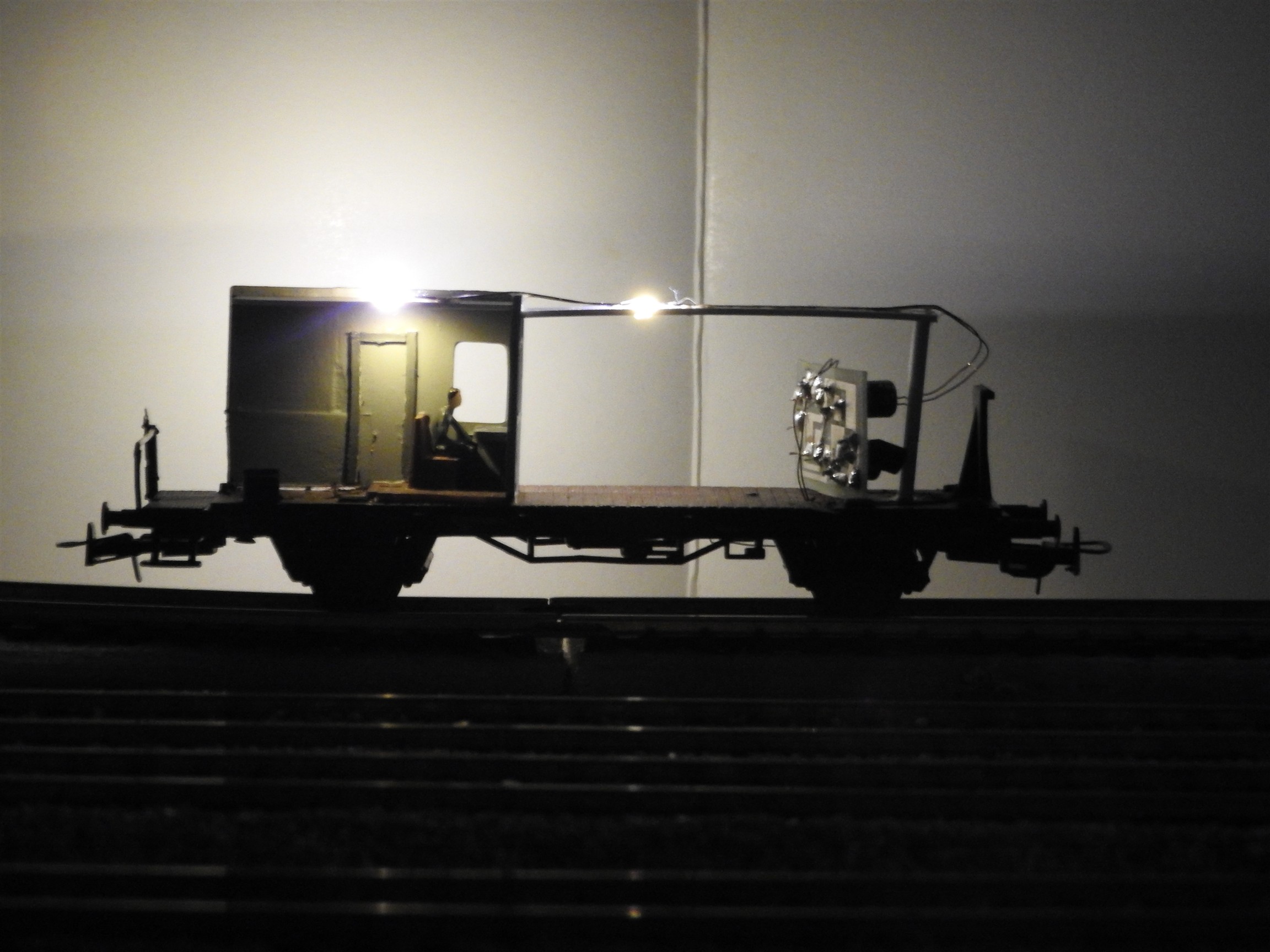

nelle scorse settimane ho inserito in questo carro DB l'illuminazione:
232,55 KB

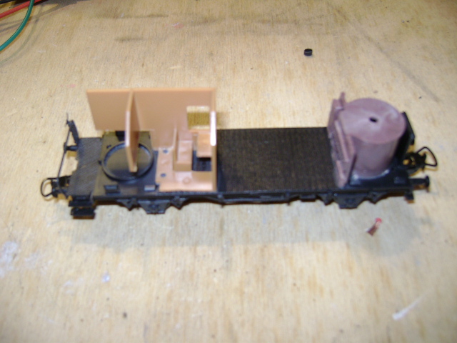

l'interno si presentava così:
141,89 KB

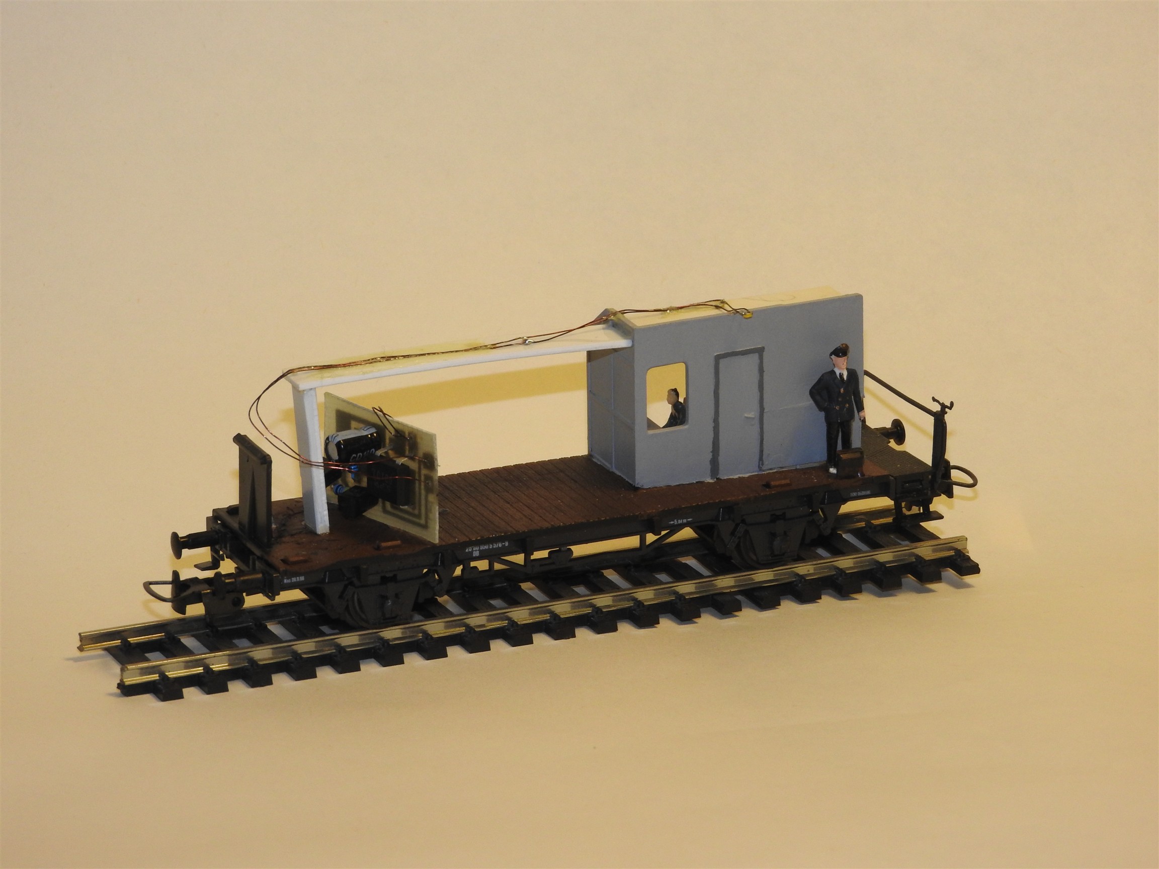

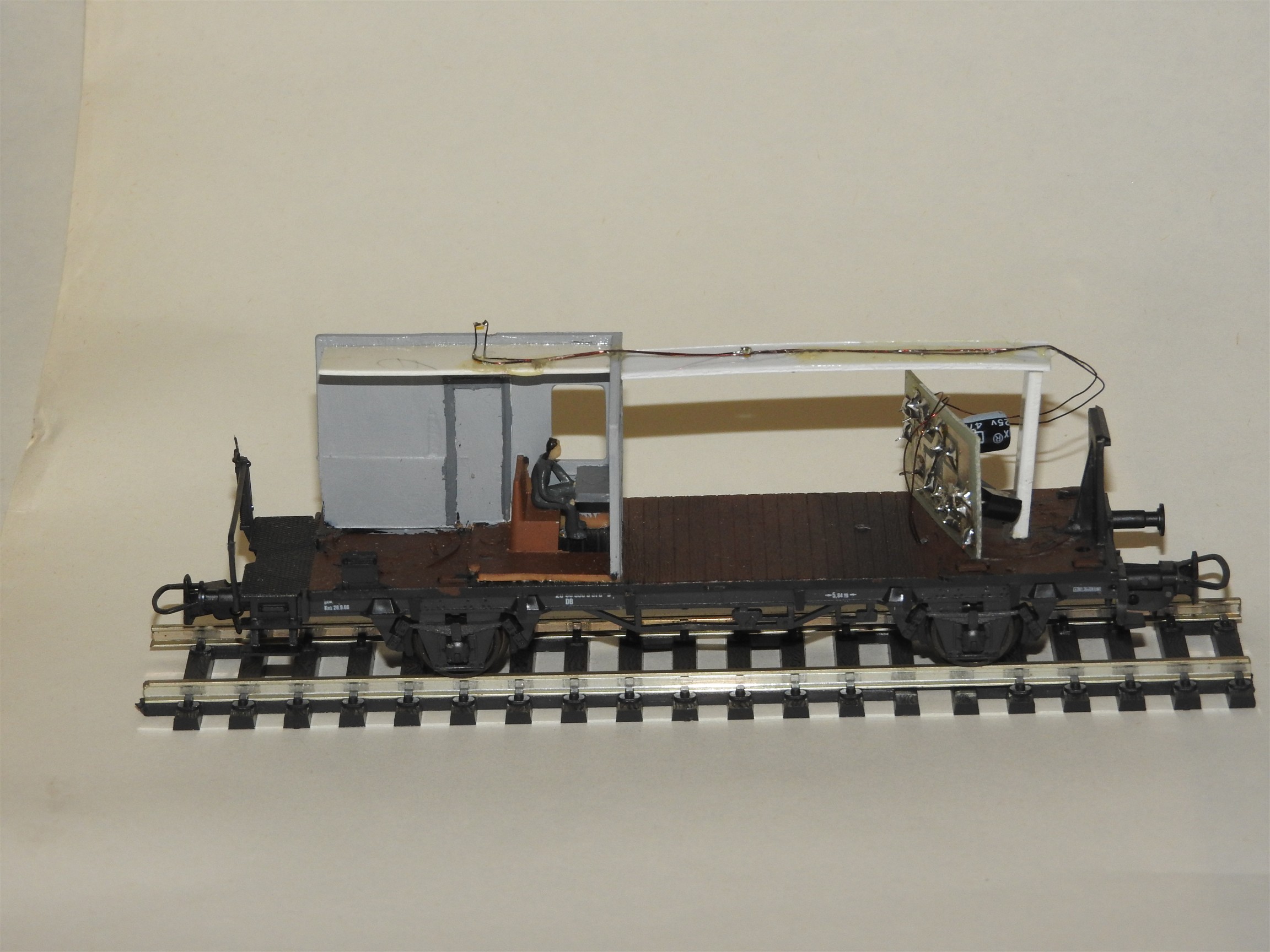

io l'ho modificato in questo modo inserendo anche due personaggi:
533,62 KB
484,01 KB

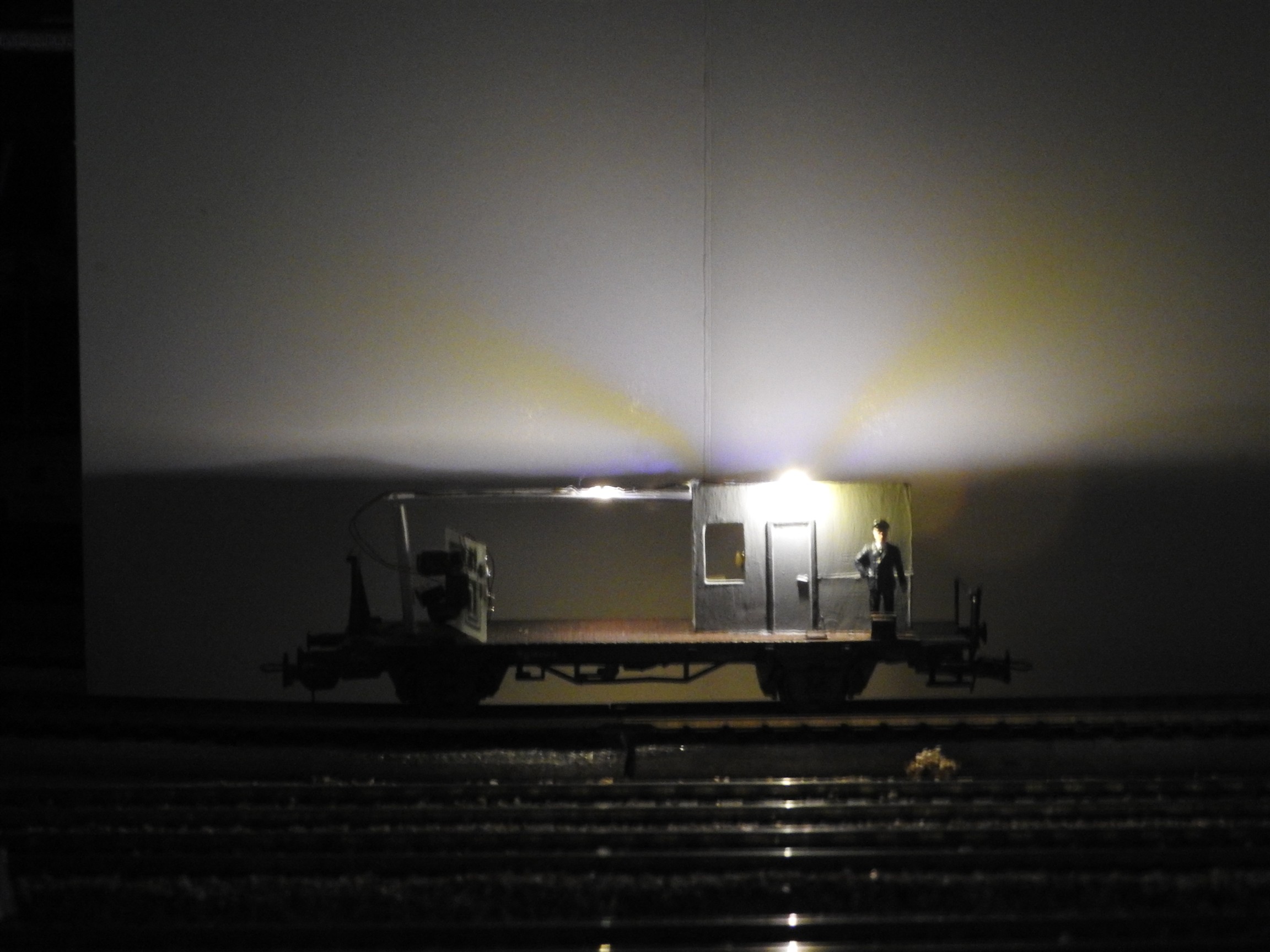

per l'illuminazione ho utilizzato 3 led SMD 0603 di dimensioni 1,6 x 0,8 mm in parallelo, collegati a questo mio circuito http://www.scalatt.it/forum/topic.asp?TOPIC_ID=12968 con uscita costante a 2 volt con entrata da 2 a 24 volt:
486,19 KB
490,9 KB
Il tutto deve essere ancora completato, in particolare devo mascherare il circuito dietro una parete costituita dal carico. :wink:
Alla prossima.
Walter :geek:

Bellissima elaborazione Walter. Volevo sapere se il led prende corrente dal binario del carro oppure
in maniera indipendente. E se tale tuo circuito e' adatto anche per l' analogico. Saluti. Egidio. :cool:

Giusta osservazione, ho dimenticato di effettuare una foto del sottocarro![:I]
Si, prende l'alimentazione dai binari, sotto ci sono due lamelle.

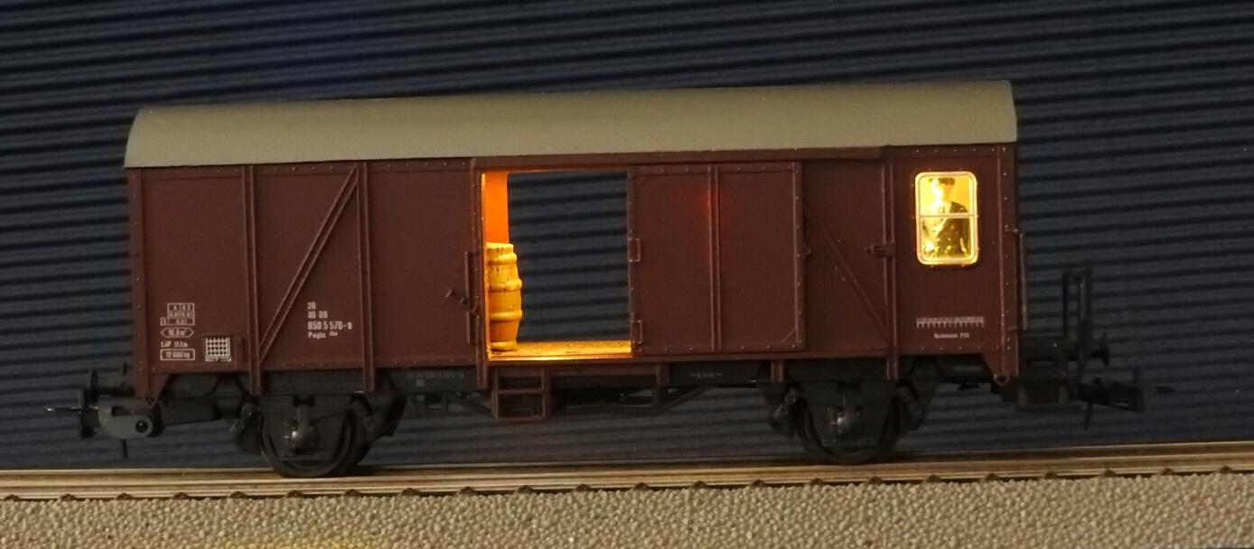

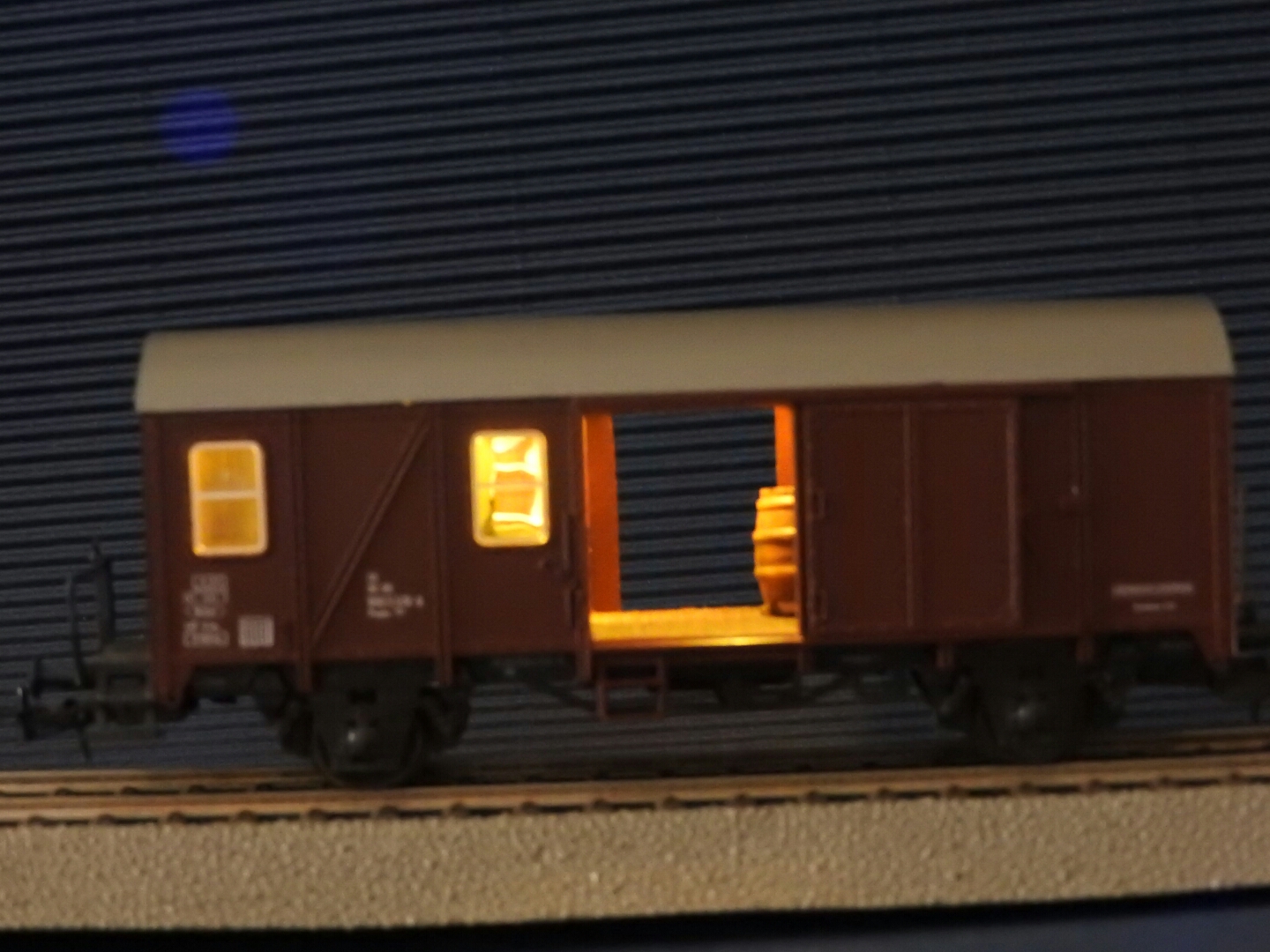

Carro finito:
84,65 KB
865,55 KB
Ciao Walter :geek:

Ad onor del vero, la luce è molto più tenue di quello che appare in foto.
