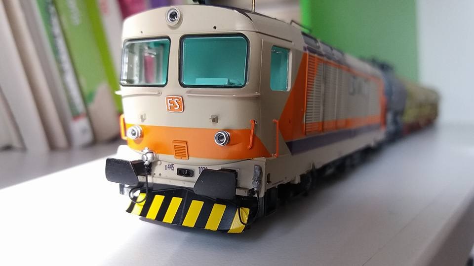

Come da topic: domanda semplice.
Come apro la cassa della D445 OsKar?
Qualcuno conosce o ha realizzato una fotoguida o una videoguida?
Grazie a chi risponde.

Ciao Marco
io l'ho aperta un pò di tempo fa e......non mi ricordo :?
Comunque , sono certo che devi prima staccare le sabbiere nella zona scalette, altrimenti non riesci ad aprirla.
Dopodichè diventa facile come per le altre loco

#3 Messaggio da MarcoMN »
Le istruzioni parlano di rimuovere la presa REC maschio e femmina ma son talmente piccoli che temo di far danni.

#4 Messaggio da MarcoMN »
Ok, fatto io.
Ho rischiato ma è andata bene.
Ho fatto anche un video. Appena ho tempo lo monto e lo posto.
A presto.
Ciao Marco, è esattamente cosi.. io ne ho 3 di D445 , l'operazione è delicata ma si fa e vedo che ci sei riuscito.
Ottimo :cool:

Ecco il video promesso, mi sono divertito anche a montarlo XD

Re: Montare decoder D445 OSKAR
#7 Messaggio da Max »
Ottimo Marco, grazie anche per il tutorial video :wink:
Qualche mese fa ho installato anch'io sulla mia loco Oskar il decoder con sound ed in effetti all'inizio lo smontaggio non è dei più intuitivi come per altre loco, un pò più macchinoso.

#8 Messaggio da MarcoMN »
Riassumendo un colloquio whatsapp tenuto con Piergiorgio, consiglio quanto segue:
- la 445Oskar è predisposta per il sound: ha l'alloggiamento per l'altoparlante tondo predisposto. Verificare il diametro esatto dell'altoparlante che verrebbe montato, prima dell'acquisto del decoder con sound (dato che è estremamente costoso
- un buon decoder per questa macchina è sicuramente l'Esu LokPilot (un V4 è l'ideale). Mi riservo di verificare, ma dovrebbe essere consigliato anche da manuale.
-Giudizio generale: Un pò cervellotica l'apertura della cassa ma le finiture sono davvero belle. Il motore è un gattino, il movimento fluido. Terzo faro pilotabile separatamente. Un buon prezzo per una macchina che dà soddisfazioni certe.
A disposizione. :-)
