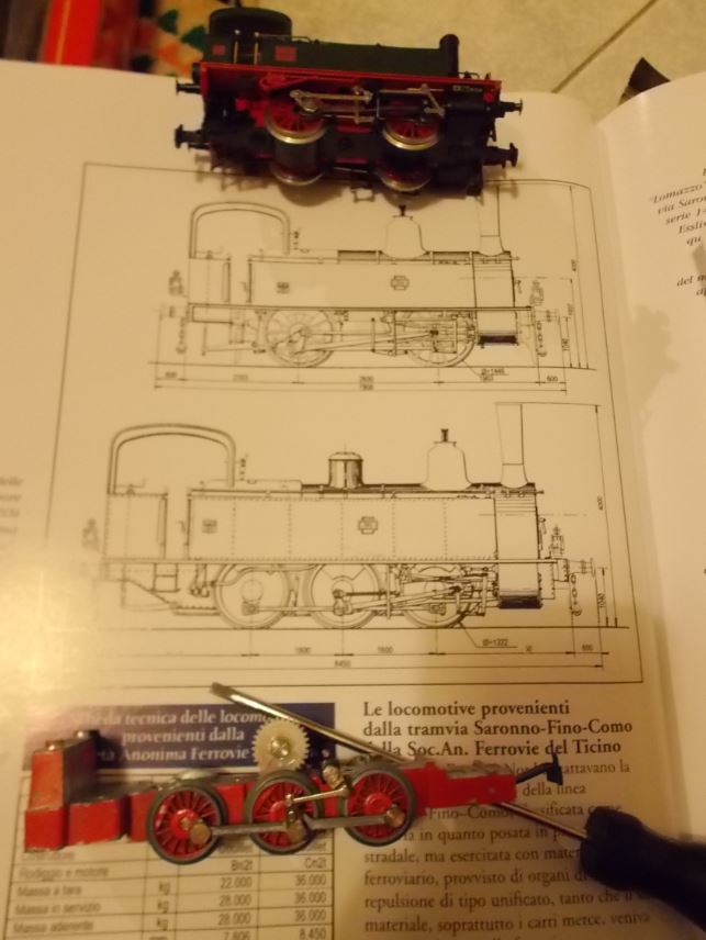

Questa è la foto che ho fatto alla pagina del mio meraviglioso libro e sopra c'è il figurino della FNM 200 (ed anche la FNM 200 Rivarossi in mio possesso :geek: ) mentre sotto c'è il figurino della FNM 300 ed il telaio su cui stavo lavorando per la FNM 250.
Ah, prima che dimentico, quel mezzo biellismo che appare sul mio lavoro è una prova che stavo facendo per la FNM 250 dopo che ho ritrovato un telaio RR che nemmeno ricordavo più di avere.
Ora ATTENZIONE BENE: NON ho smontato una loco Rivarossi integra per prenderne le parti ma solo un vecchio telaio rotto (credo fosse di una GR851) che mi era stato dato GIA' in queste condizioni.
Non ho altro di quel telaio (sia bene inteso) perché se ne avessi sarei più tentato a rimettere in sesto quella loco proprio come feci con la LE 646 /R alcuni anni fa (cosa tra l'altro in cui sono riuscito :geek: ).
Ma torniamo alla loco, il libro dice che ne furono ordinati 7 esemplari ad una società belga (sì, so anche il nome della società ma non ho voglia di dirlo) e l'ordine fu fatto dall'allora Anonima Societa per le Ferrovie del Ticino che era la proprietaria della Saronno Malnate e della Grandate Malnate (oltre altre linee del piemonte) e che poi, quando queste due linee lombarde furono cedute alle FNM tre di questi esemplari passarono nel parco rotabili FNM.
La marcatura originale era 301, 302 e così via fino al 7, i numeri di quelle che passarono alle FNM non erano 301, 302 e 303 ma le FNM rinominarono i loro tre nuovi arrivi come 301, 302 e 303.
Eh? ma avevano già quei numeri? Si ok, ma chi ci dice che le FNM presero proprio la 301, 302 e 303 e non la 30x, 30y e 30z?
Comunque questo è il figurino della 301 FNM.
Bene, tornando alla pagina con i figurini e guardando le foto del libro (che non vi metto) si vede che in pratica le differenze tra le due loco sono minime. Ok, una ha due ruote per lato e l'altra tre ma la cabina ed il resto sono pressoché uguali e così (ed avendo già il modellino della 200) mi dovrebbe venire più facile guardare la prima per fare la seconda.

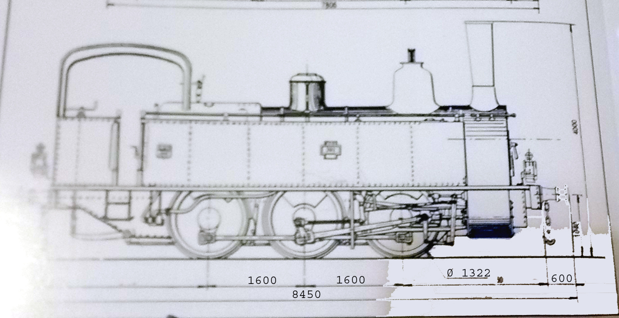

Bene vediamo le misure:
Diametro delle ruote del modellino mm 15
Diametro delle ruote della loco originale 1320
Ah, le misure sul figurino le ho riscritte 'paro-paro' mentre photoshoppavo la foto per renderla più chiara e magari stampabile (non ci ho ancora provato), peccato che sia in prospettiva, ma non ho lo scanner e nemmeno la voglia di andare in giro a rompere per farne una scansione.
Io mi arrangio così e poi vediamo...
Tornando al biellismo (io mi sto divertendo e voi?) non ho solo le parti già montate ma tutto ciò che manca per farlo eccetto le parti che sorreggono l'asta che va dentro allo stantuffo e di questo mi devo fare un'idea e poi inventarlo o giù di lì.
E se non avete capito a che cosa mi riferisco scrivendo stantuffi e aste aspettate che imparo i termini giusti o che li realizzo.

1322 diviso 80 (scala RR) fa 16,525 non ci siamo...
1322 diviso 87 (scala HO) fa 15,19540229885057
La faccio in scala HO.
Però la distanza tra gli assi e 1600 e:
1600 diviso 80 fa 20 e la distanza sul modellino è di 18,2 mm
1600 diviso 87 fa 18,39080459770115
Allora la devo proprio fare in scala HO!
Cavolo ma anche la 200 RR di cui sono in possesso è più vicina alla scala HO esatta che a quella RR (1:80)... eppure fu fatta nel periodo in cui tutto o quasi era in scala 1:80... mah!

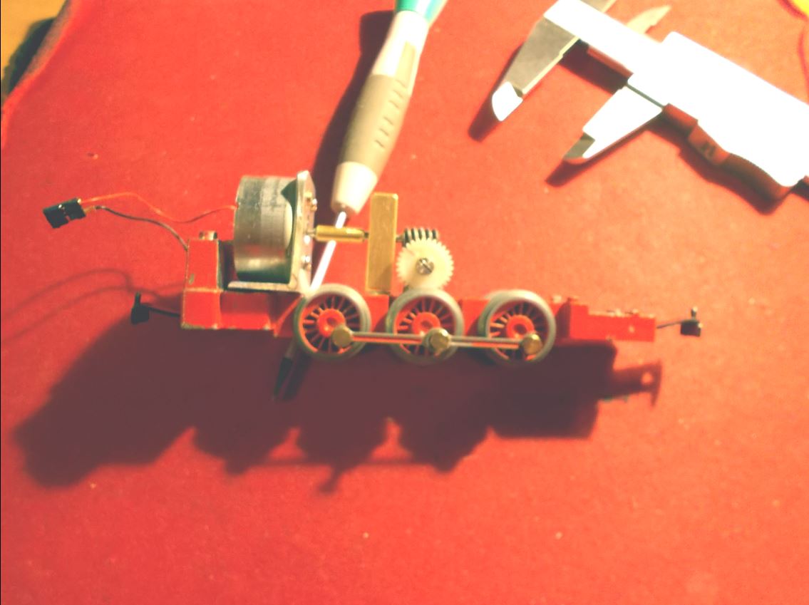

Ah, cosa importante (visto che ora l'ingranaggio bianco che riceve il moto della vite senza fine lo posso nascondere) e che ci stia un motore in questa cabina e il motore del CD su cui stavo lavorando... ci sta!
E' di 15 mm di lunghezza (telaio compreso) e 15 mm è il diametro della ruota.
...e basta guardare lo schermo per vedere che una ruota è più piccola della cabina :grin: :grin: :grin: .
E' una cabina piuttosto aperta e le aperture sono anche spaziose e così si vedrà (purtroppo) tutto il motore ma forse (e visto che il telaio è in piombo e non in plastica) le resistenze che dovrei mettere potranno dissipare il calore senza fondere nulla... spero. Vedarem!

- Ho già il motore, è quello di un lettore CD
- Ho già il telaio
- Ho già dei biellismi
Per il motore e i suoi studi ecco una foto:
83,86 KB
Per i biellismi c'è già un principio di studio nella foto in cui il telaio è appoggiato sul libro.
