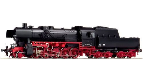

Qui Massimo accennava a problemi con, credo, una Br44 di cui allego una immagine
20,87 KB

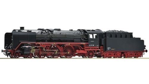

Allego immagini di altre due loco sempre per esemplificazione, la Br01
15,71 KB

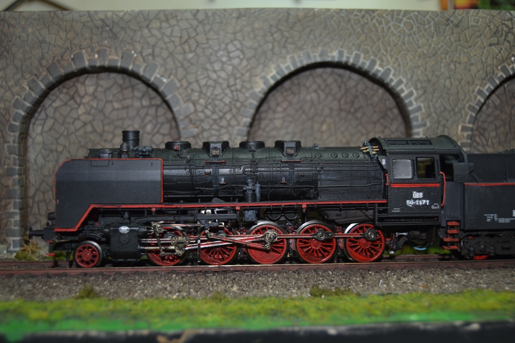

e la Br52
16,59 KB
La domanda a cui cerco risposta è quale sia il raggio minimo di curva richiesto per cui vaporiere di tale tipo, di marca Roco, possano circolare agevolmente senza incorrere in problemi.
