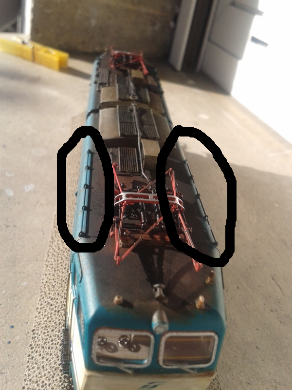

Ciao a tutti
avrei bisogno del vostro aiuto perchè devo costruire dei supporti per i tientibene, e non mi viene in mente nessuna soluzione per realizzarli....so che qualche artigiano li realizza in fotoincisione, ma il costo sarebbe un pò eccessivo, visto che me ne servono un bel pò, l'ideale sarebbe trovare una soluzione per l'autocostruzione....
Qualcuno ha qualche idea?

Ciao Giacomo, che tipo di tientibene intendi, quelli a murata/coperta (tipo corrimano) o quelli per i pennoni degli alberi delle imbarcazioni a vela maggiori?!? :wink:

Intendo quelli tipo a corrimano, questi per intenderci....

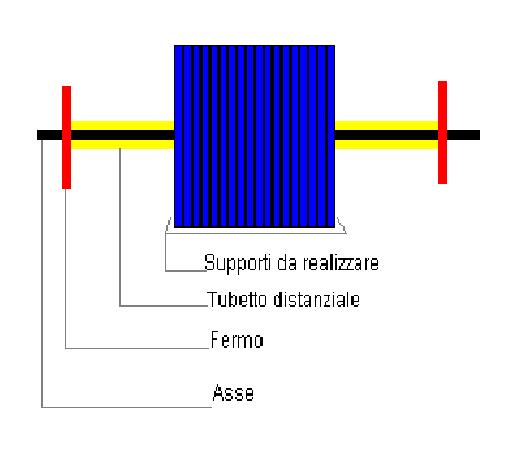

Io proverei a ricavarli partendo da un triangolino di acetato (plastica trasparente da scatola di camicie) o di cartoncino.
Per farli venire tutti uguali, eseguito il foro in tutti, li infilerei in un asse metallico a mò di spiedino e procederei con la smussatura degli angoli con una lima.
Viste le esigui dimensioni proverei a realizzare un supporto come qui di seguito:
22,14 KB
Utilizzando come fermi dei pezzetti di cartoncino rigido forati ed incollati con cianoacrilato, oppure due pezzetti di legno/rondelline e per il tubetto distanziale un pezzo di refil ricavato da una penna a sfera o qualcosa di similare. L'asse potrebbe essere anche una piccola punta da minitrapano o uno spillo di piccolo diametro.
Se il tutto risultasse di non facile utilizzo/realizzazione per via delle esigue dimensioni non rimane che abbozzare i particolari da te richiesti con corti spezzoni di filo dello stesso diametro del mancorrente.

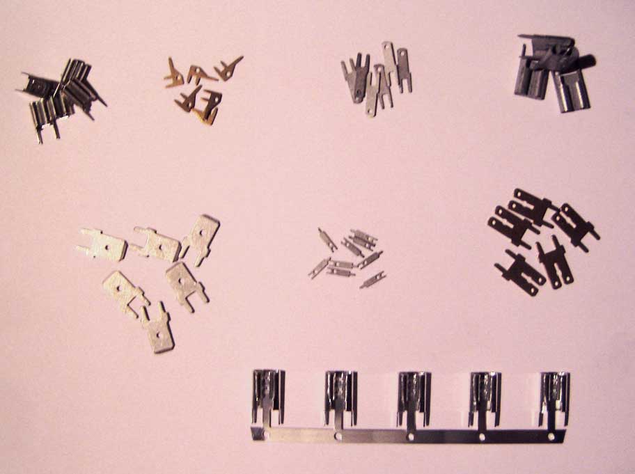

Pensavo....... si potrebbe provare con qualche terminale per c.s. come questi (foto tratta dal sito fasoli.eu):
Immagine: faston_cs
33,12 KB
dovrebbe risultare più semplice maneggiarli/modificarli e meno costosi dei fratelli modellistici in fotoincisione; dice bene marshall "...ovviamente dipende da quanto pregio ha questa loco...." e quindi se il gioco ne valga la candela :wink:
