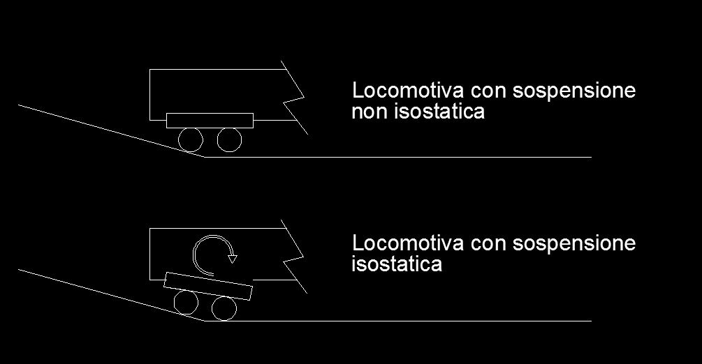

Grazie Fabrizio. Siccome sono ignorantissimo, mi spieghi cosa vuol dire isostaticità? Come potrei intervenire?
Prego Paolo.
Sinceramente non sono molto più preparato di te [8], quindi non ti so spiegare esattamente cosa significa isostaticità. In parole povere, vuol dire che i carrelli hanno un buon "gioco" e si possono muovere in diverse direzioni in modo da potersi adattare meglio alle imperfezioni dei binari.
Prendi per esempio un treno che sale su una livelletta. Nel punto di attacco, se i carrelli sono rigidamente fissati al telaio, quando il carrello anteriore entra sulla livelletta, la ruota anteriore tocca e si impunta sul dislivello, poi sale e l'asse posteriore si solleva dal binario. Questo, oltre a avere effetti negativi sulla marcia, ha effetti negativi sulla captazione di corrente.
Una cosa simile a questa
43,95 KB
Tieni presente che è un disegno assolutamente approssimativo e l'effetto è aumentato a dismisura.
Per i movimenti attorno all'asse della locomotiva è la stessa cosa. Se una rotaia è un po' più alta e l'altra un po' più bassa se il carrello è molto rigido, dal lato più basso le ruote non toccano.
Credo che isostaticità significhi questo. Ma credo che ci siano persone più esperte che sanno spiegartelo meglio.
Per come intervenire, purtroppo, non saprei proprio cosa dirti :sad:
