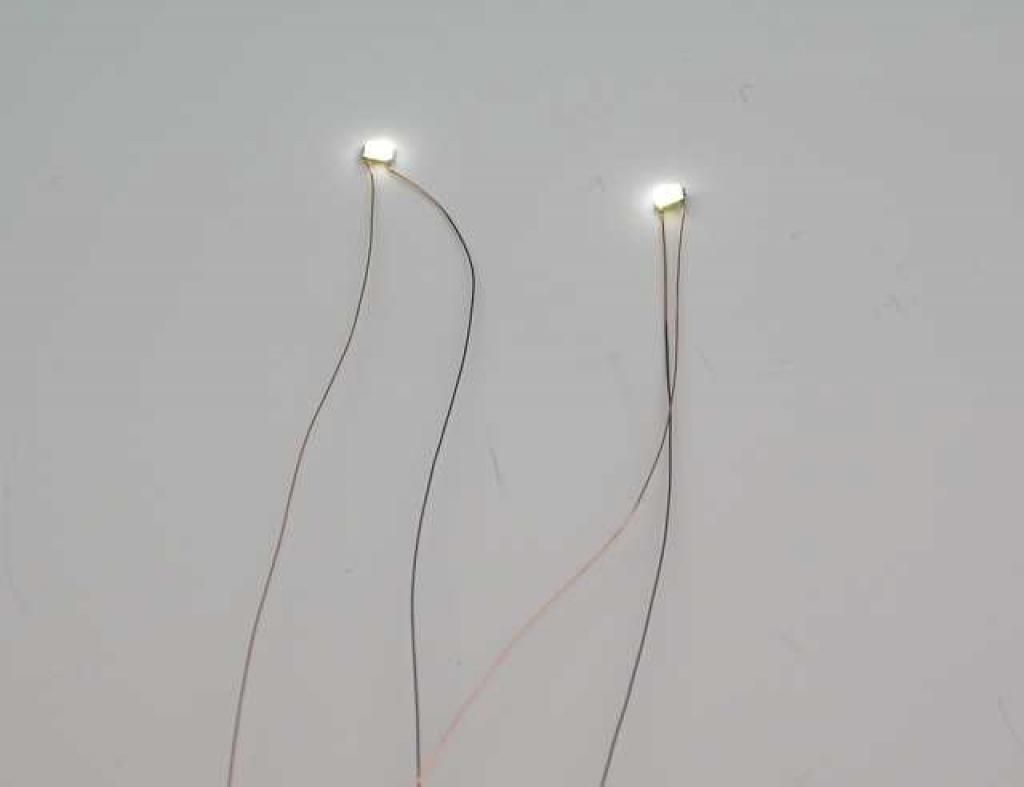

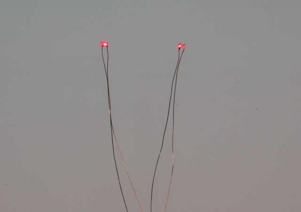

In commercio trovi micro led detti nano con diametro da 0,5 che utilizziamo in Z.
Li trovi qui. http://www.1zu220-shop.de/High-Tech-Mod ... 056:2.html
Vanno alimentati in CC a 10 V.
