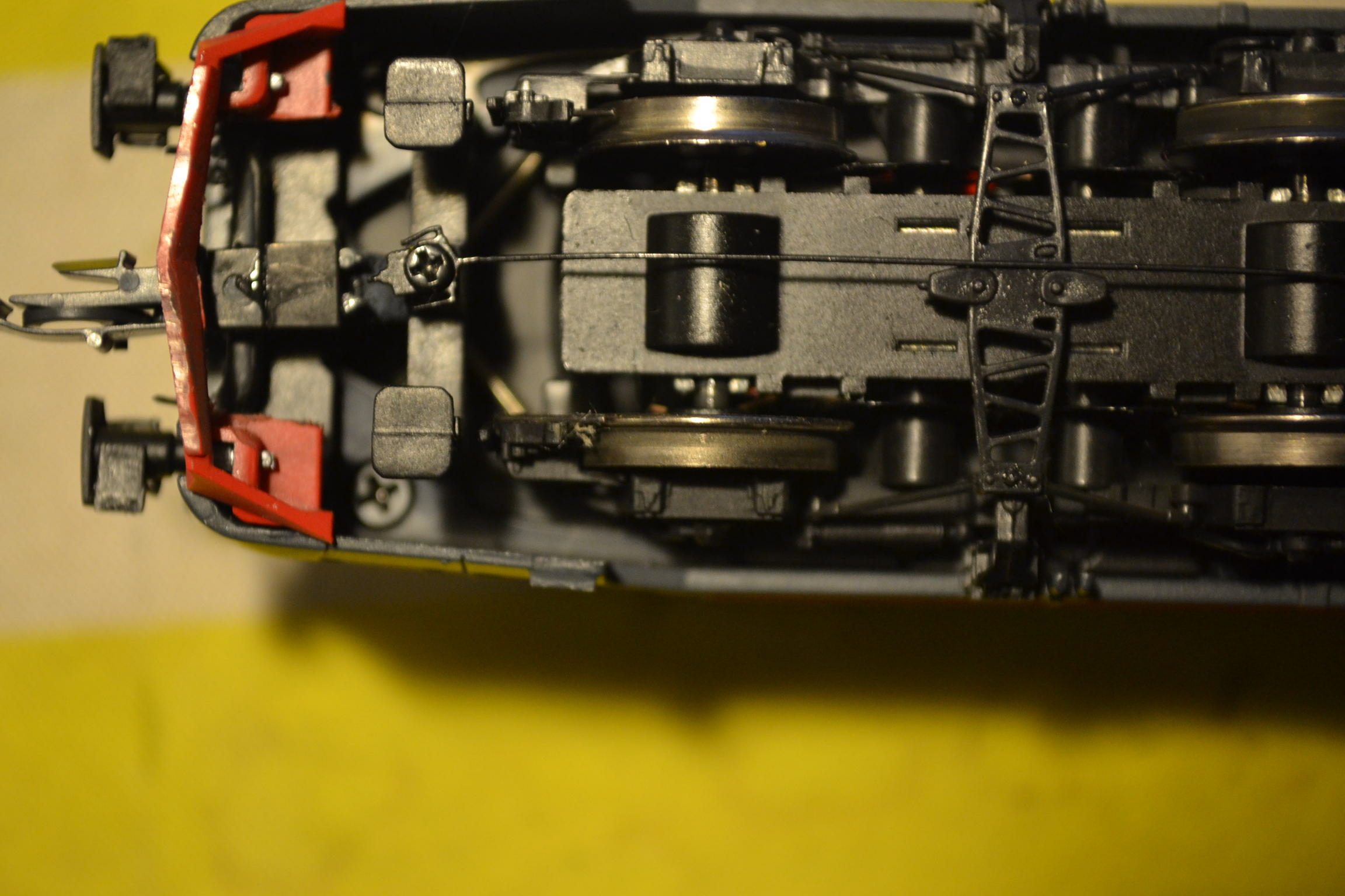

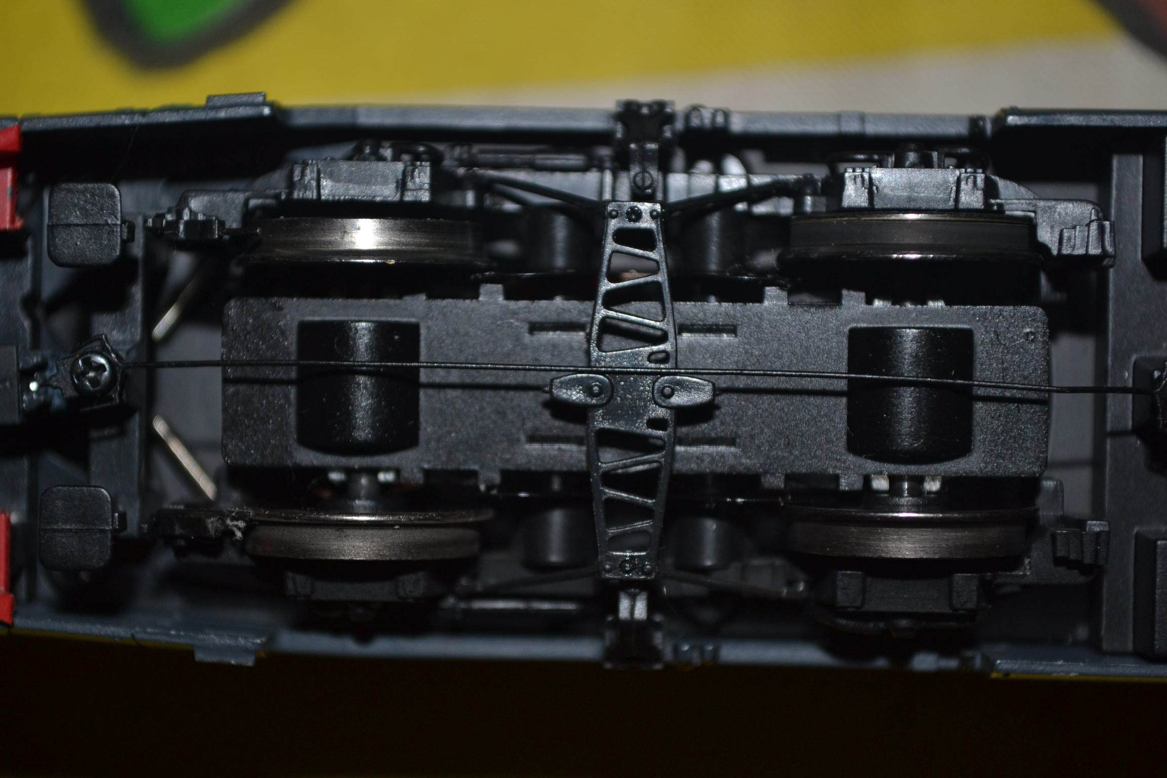

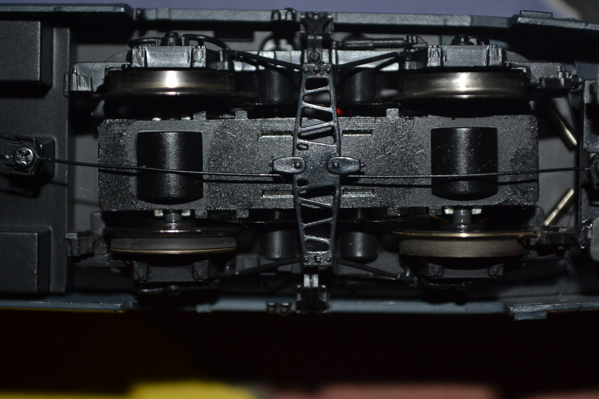

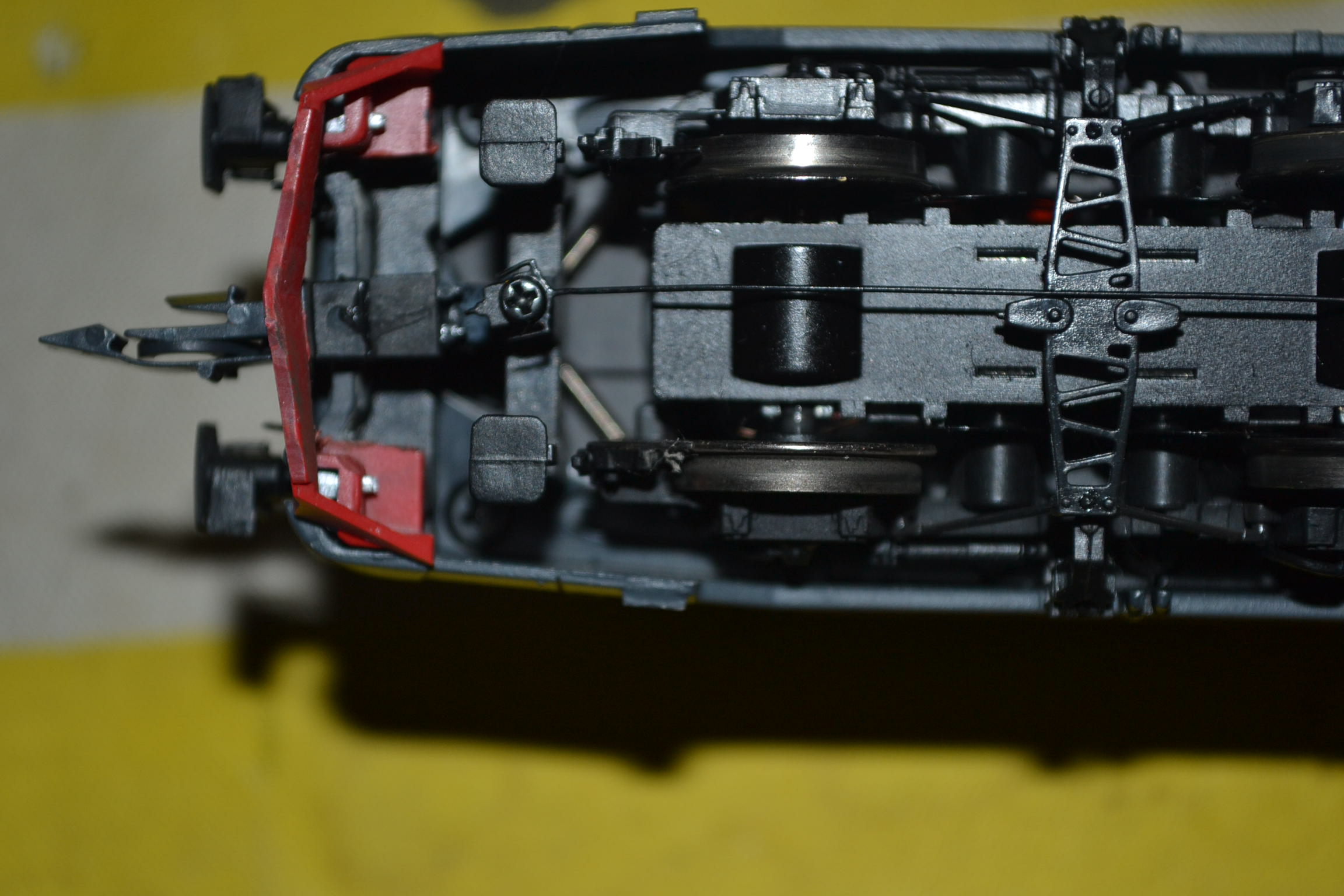

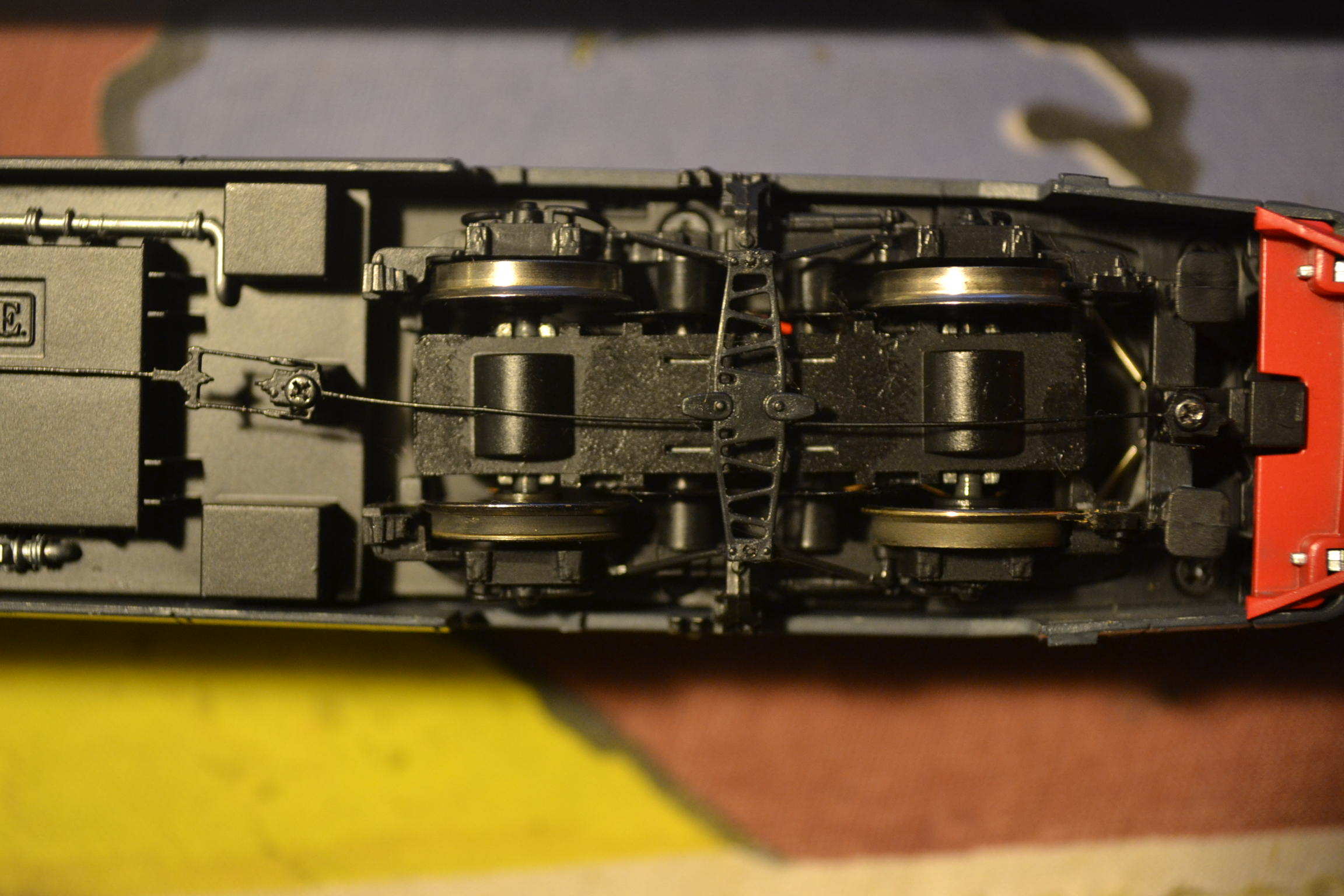

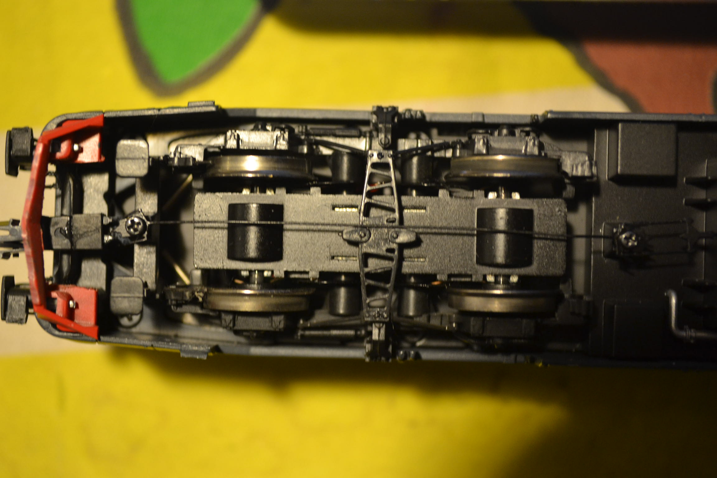

Ciao ragazzi,
dopo un bel pò mi faccio risentire. E lo faccio postando qualche foto della e402B frecciabianca di acme. Inutile dire che il treno è fantastico, come dettagli, estetica e circolabilità (sono rimasto di stucco nel vedere le Z girare su curve anche di 360mm senza troppi problemi), ma come loco e ruote torniamo sempre allo stesso punto. Anche se sembrano migliorate un pochino, dopo circa 20 minuti di funzionamento a pista completamente sporca, la loco si ferma. Come entra una e444R HRR non modificata la pista si pulisce e la 402B va divinamente. Incredibile, una RR che pulisce la pista ad una Acme, nun se po sentì. E in tutto questo la e444R ancora non l'ho mai pulita. Eccovi qualche fotina
358,82 KB
345,7 KB
349,72 KB
349,61 KB
359,11 KB
422,38 KB
Anche qui, come penso per il frecciarossa e per l'etr460 lima, metterò delle belle lamelle per strisciando sulla superficie di rotolamento delle ruote, le manterranno pulite.

Ciao Fabrizio,
con quelle ruote li, la loco si sporca in breve tempo, anche se il circuito è piccolo, secondo me. C'è da dire che la pista non la sto pulendo di proposito, ma solo perchè altre loco specie HRR ci girano tranquillamente. Sicuramente con pista pulita la e402B acme gira bene. Ma alla mia voglio applicare le lamelle come già detto cosi da mantenerle pulite. tanto non sono nichelate e quindi non mi preoccupo del loro consumo. Cosi come erano fatte le vecchie lima.
Come circolabilità le GC e Z del frecciabianca sono migliori certamente che nelle vecchie produzioni, perfino la pilota gira una meraviglia
Davide
