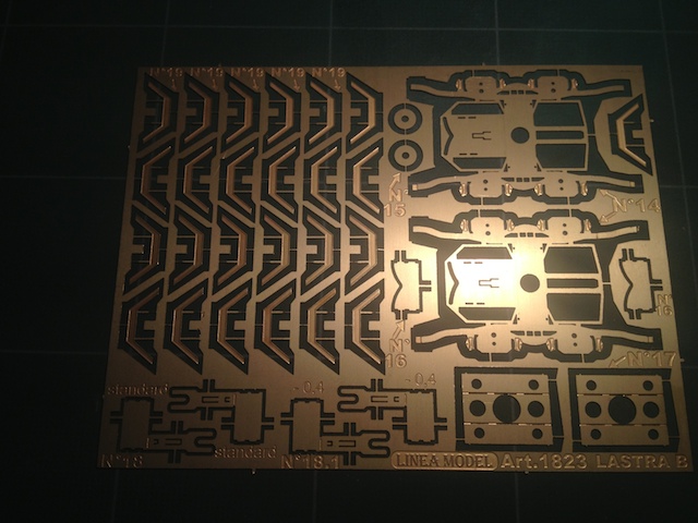

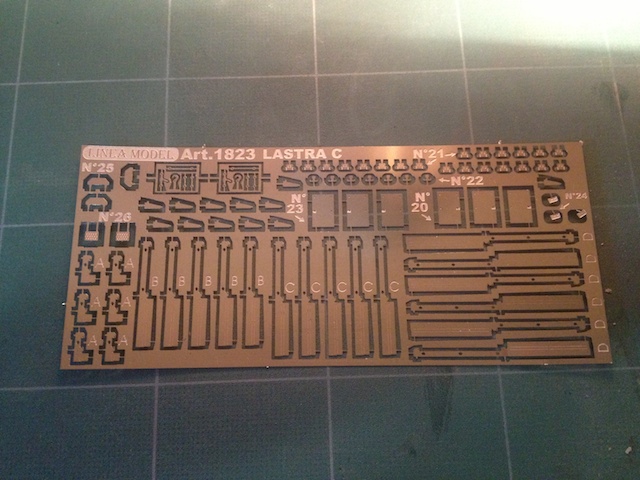

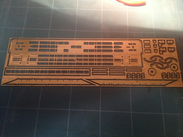

aggiungo un'ultima domanda a Giuliano e cioè se fosse possibile vedere una foto del kit "appena aperto", per farmi un'idea di quanti pezzi e pezzettini ci fossero da assemblare....
grazie ancora!! forse ho trovato il mio regalo di Natale. :grin:
Nessun problema, ti allego le foto delle tre piastre, scusa la qualità ma la luce si riflette sulla superficie, comunque sono visibili; se decidi di prenderlo eventualmente sentiamoci che ti dico a voce come fare ad evitare eventuali problemi di assemblaggio
120,94 KB
128,49 KB
116,26 KB
Spero di esserti stato d'aiuto
