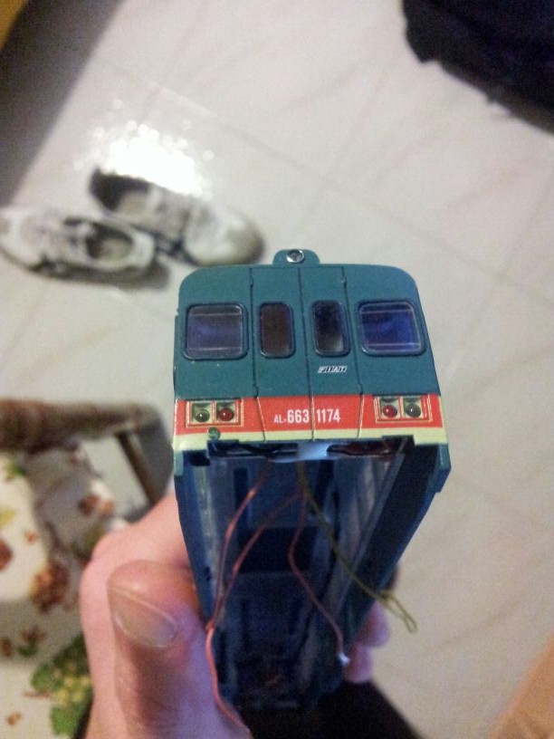

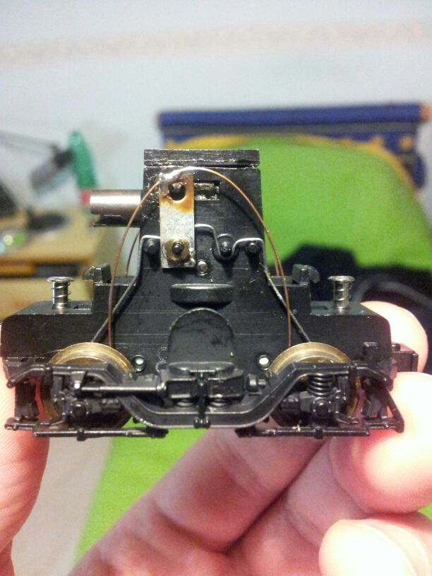

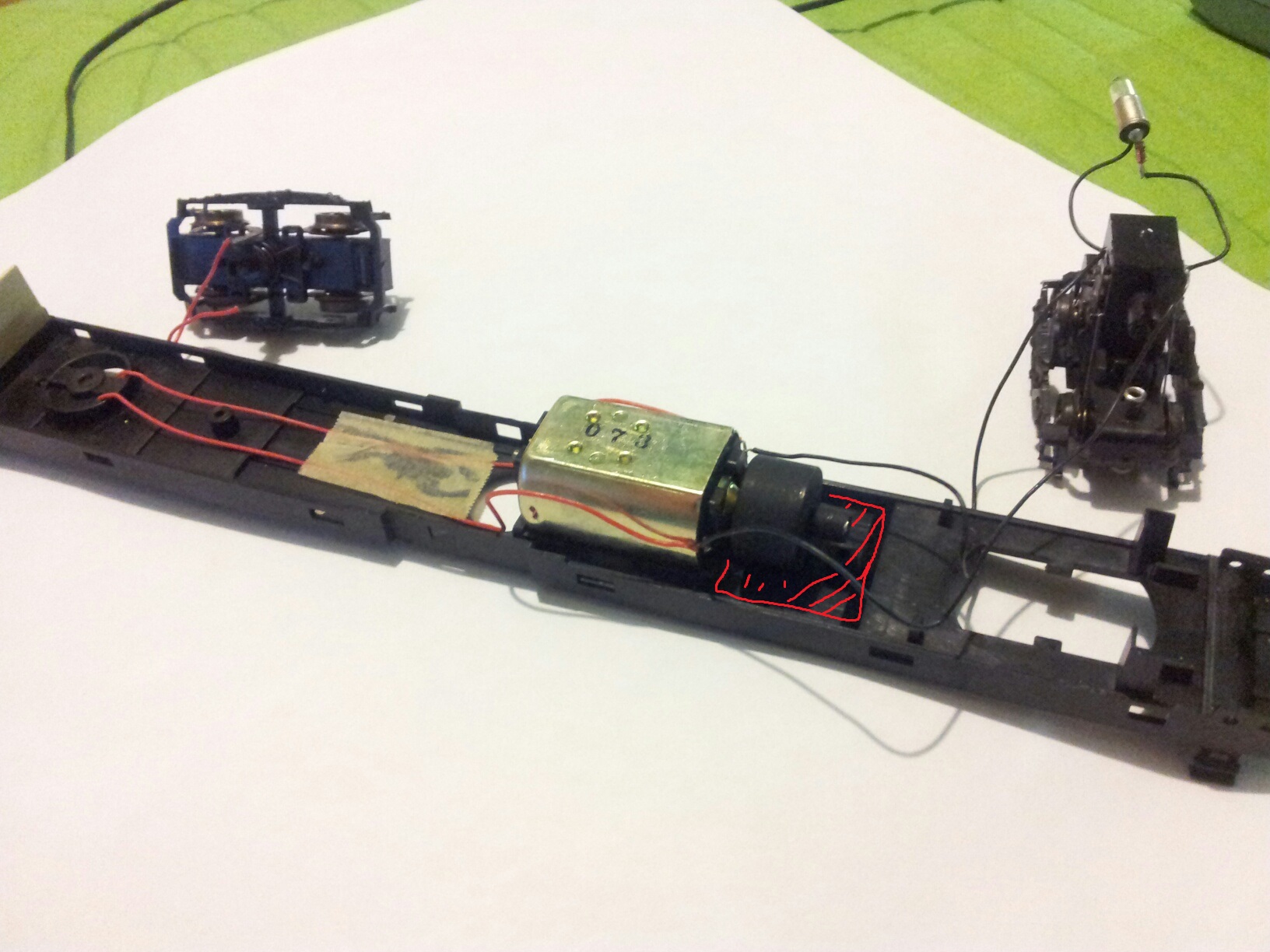

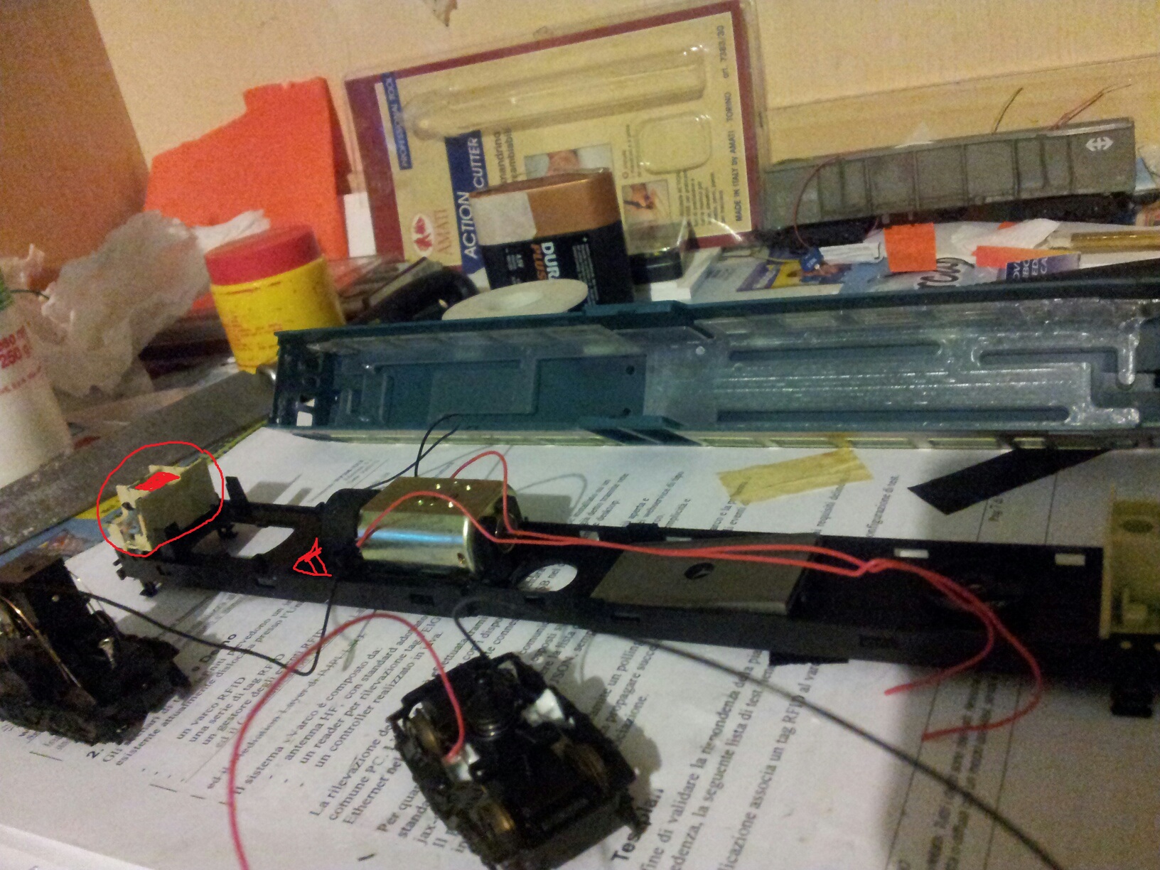

Dunque andiamo avanti....vediamo ora come ho migliorato la captazione corrente.
Questo modello Lima soffre tantissimo il problema captazione corrente già in analogico e, come questo, tanti altri modelli similari sempre Lima. I motivi sono vari....la ALn folle ha le prese di corrente solo su un carrello....mentre la ALn motorizzata ha sì le prese su ambo i carrelli ma quelle lato motore sono penose in quanto credo siano di acciaio. Sulla ALn folle, per entrambi i carrelli, ho rifatto da zero le prese di corrente con bronzo fosforoso saldato su un pezzetto di vetronite ramata e poi incollata al carrello:
16,04 KB

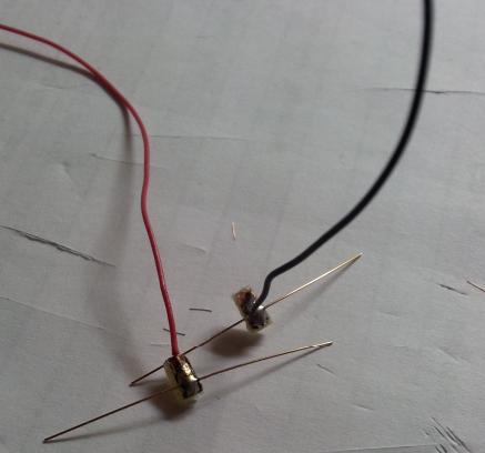

poi ho riunito i fili di entrambi i carrelli in un punto comune e tramite dei pin a tulipano gli collego il decoder funzioni, in modo che possa aprire e chiudere la cassa facilmente semplicemente togliendo i fili dai pin a tulipano.
90,48 KB

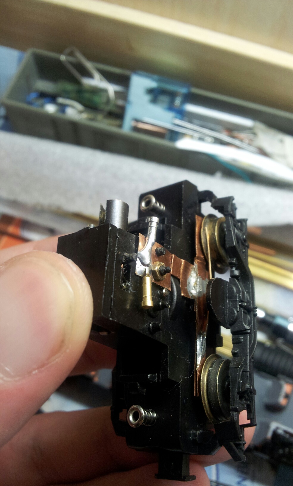

Per la ALn motorizzata la situazione è stata più complicata. Il primo tentativo è stato di mettere un filo di bronzo fosforoso come per la folle, ma purtroppo la captazione era scarsissima. Allora, ho deciso di rifare una mega presa di corrente con una combinazione di rame e bronzo fosforoso sia per il carrello folle che per il carrello motore.
Per il carrello folle ho usato la presa di corrente originale e ci ho saldato sopra due fili di bronzo fosforoso raddoppiando di fatto le prese:
395,59 KB
per risolvere il problema sul carrello motore, fulcro della vera captazione....ho dovuto risolvere prima un problema....che era rappresentato nientemeno che dalle RUOTE.
Il tempo di fare le foto e vi spiegherò perchè..... :cool:
Ciao, Gianfranco

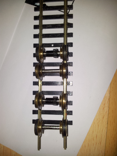

Ricollegandomi al mio ultimo post dicevo che il problema principale dei vecchi modelli Lima è che sul carrello motore entrambi gli assi hanno le ruote con anelli di aderenza (totale 4 ruote), motivo per cui sia le prese originali che fili di bronzo fosforoso ci fanno poco. Allora ho provato a fare come le attuali loco e cioè uno solo dei due assi motore ha gli anelli di aderenza (o li hanno entrambi, ma solo una delle due ruote, in modo alternato). Per poter fare questo ho deciso di scalettare un asse motore (con ingranaggio e ruote con anelli di aderenza, appunto) e un asse folle (senza ingranaggio e senza anelli di aderenza) in modo da mettere le ruote senza anelli di aderenza sull'asse con l'ingranaggio e fare in modo che il carrello motore possa prendere bene corrente dalle ruote stesse.

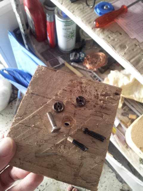

Una volta tolte le ruote con l'interno in plastica isolante, che si sono sfilata semplicemente tirando con le mani:
159,21 KB
per togliere invece le ruote con l'interno in ottone, come mi ha suggerito l'amico Davide magin81, ho usato un pezzo di legno bucato in cui ho infilato la ruota e col martelletto ho sfilato anche le altre due ruote:
198,33 KB
A questo punto le ho sostituite e ho ricalettato sempre con l'uso del martelletto. Il risultato è stato questo:
145,96 KB
A questo punto ho messo le ruote cosi:
ALn motorizzata
- carrello motore: asse con ingranaggio e ruote con anelli di aderenza + asse con ingranaggio e ruote senza anelli di aderenza
- carrello folle: assi entrambi con ruote senza anelli di aderenza
ALn folle:
- carrello folle: asse con ruote con anelli di aderenza + asse con ruote senza anelli di aderenza
In tal modo ho 3 assi "netti" (senza anelli di aderenza) da cui prendere corrente su ciascuna ALn.
Ciao, Gianfranco

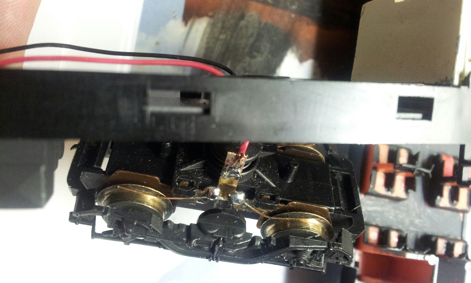

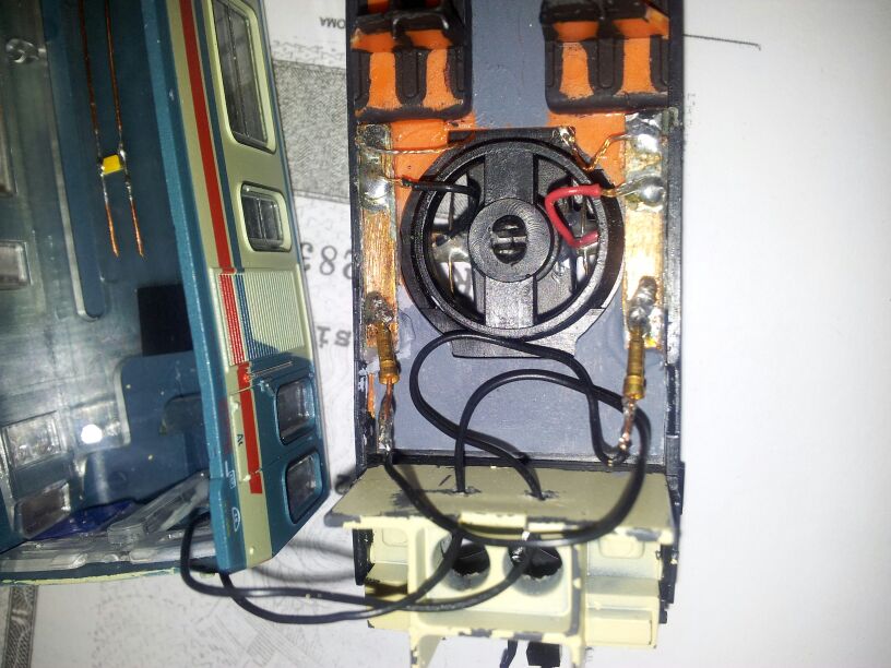

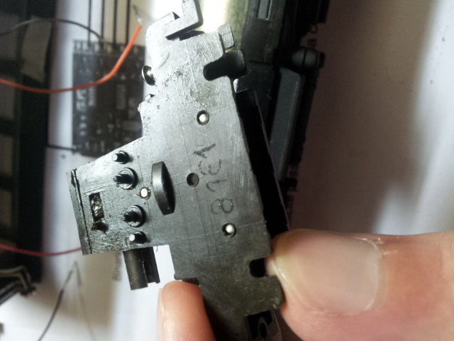

@Antonio: in effetti è proprio la prima cosa che ho fatto:
70,55 KB
come puoi vedere il filo di bronzo fosforoso l'ho saldato (con molta fatica) sul perno di acciaio avvitato al carrello motore e lo facevo toccare nelle gole delle ruote. A furia di fare metti e togli, per il fatto che fare una curvatura simmetrica del filo è molto difficile (e quindi in spinta toccava solo un filo, in trazione solo un altro), mettici anche che la superficie di contatto della ruota è comunque superiore rispetto a quella della gola..........ho deciso di eliminare tutto:
185,5 KB

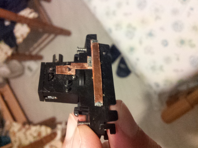

E di fare da zero la presa di corrente con rame e appunto filo di bronzo che tocca sulle sole ruote senza anelli di aderenza.
190,67 KB
413,41 KB
381,28 KB
Adesso, se le ruote sono pulite e i binari anche, è piu difficile fermarla che farla andare. :grin: :grin: :grin:

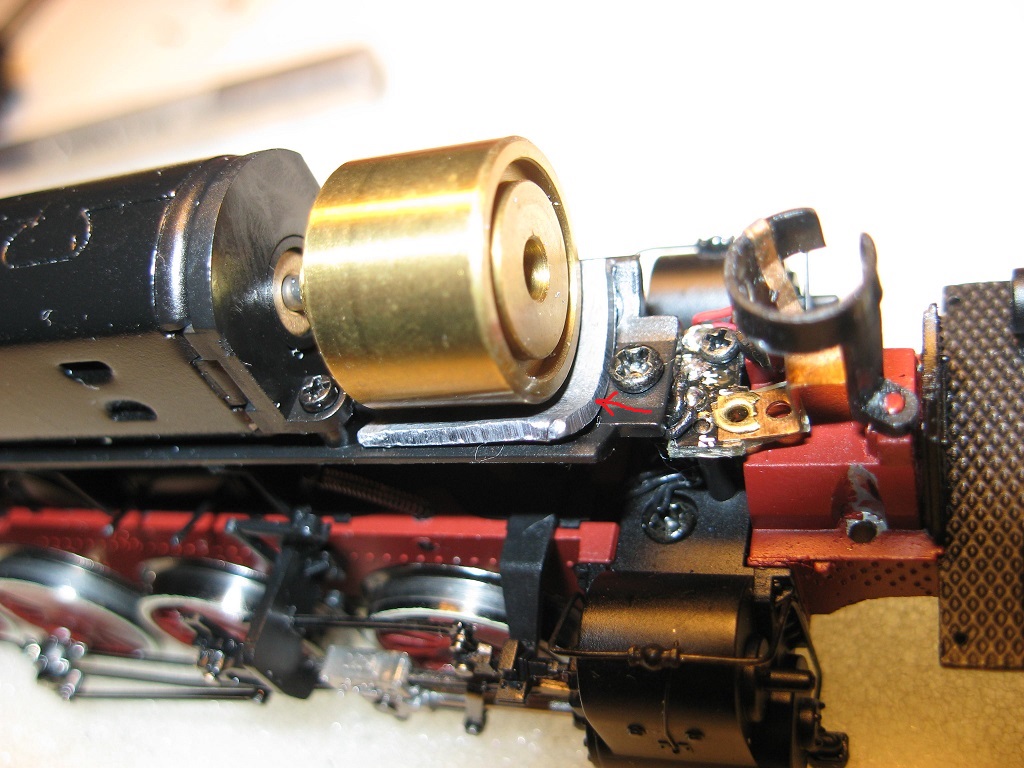

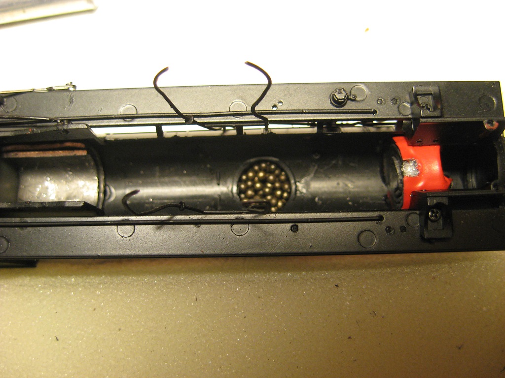

Re: Elaborazione Aln 663 lima
#40 Messaggio da dilan »
Io non ho più il modello per cui mi posso basare solo sulle foto che tu stesso hai postato.
Poichè il peso deve essere più vicino possibile al carrello, vedi se riesci ad inserire una sottile lamina di piombo oppure pallini (tipo quelli usati per la ricarica delle cartucce da caccia) sotto il volano e nella zona adiacente.
Poi anche sopra il castelletto della cabina ed eventualmente all'interno della struttura della cabina.
Vedi le parti segnate in rosso.
393,45 KB
587,68 KB

Le lamine di piombo spessore circa 2 mm. (non so se ce ne sono di minor spessore) le usano gli idraulici o i lattonieri, potresti eventualmente informarti.
In ogni caso, battendo la lamina con un martello, è facilissimo ridurne lo spessore.
Non so quale sia la dimensione dei pallini da pesca, quello delle cartucce è circa 2 mm, potresti chiedere se li vendono liberamente in armeria.
Queste sono due foto della mia elaborazione sulla 740 HR, come puoi vedere lo spazio era risicatissimo, ho cercato di riempire tutti gli spazi possibili:
250,23 KB
231,57 KB

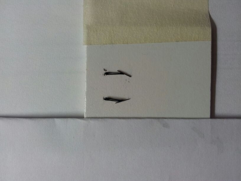

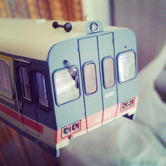

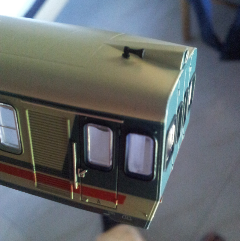

Dopo avervi annoiato un po' passiamo a qualcosa di estetico:
ho sostituito le vecchie trombe (abnormi) con trombe vitrains (già opacizzate di nero), ho rifatto da zero i vetri in acetato e ho messo i tergi di MdF a dir poco spettacolari a mio parere (motivo per cui ho ho tolto i vetri originali orrendi, che avevano i tergi solo disegnati).
344,38 KB
43,11 KB
42,62 KB
Devo ammettere che una delle cose più complicate e che mi ha più stancato è stato rifare i vetri in acetato da zero. La sagomatura per inserirli a filo (sono a incastro) è stata veramente complessa, li avro fatti e rifatti decine di volte. Comunque alla fine li ho finiti e prima di inserirli ho fatto altre due operazioni:
- i vetri esterni li ho fatti "triplex", passando dell'inchiostro blu di una penna biro; poi ho fatto gli sbrinatori intagliando dall'interno con taglierino e poi sfruttando il principio di capillarità ho colorato l'intaglio con diluente sporcato di smalto color rame MATT113.
- i vetri interni li ho fatti più scuri passando dell'inchiostro nero di una penna biro.
Gli sbrinatori MdF erano color rame e li ho dipinti con acrilico nero opaco.
86,76 KB
Vi allego una foto del vero, che ho scattato venerdi scorso. :wink:
458,9 KB
