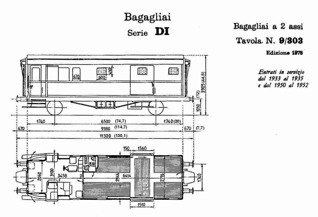

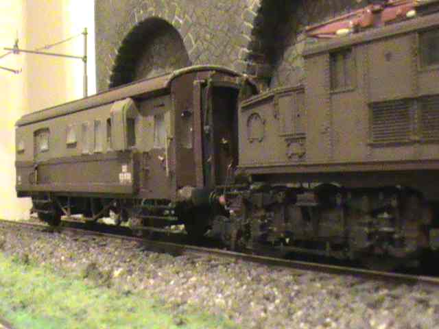

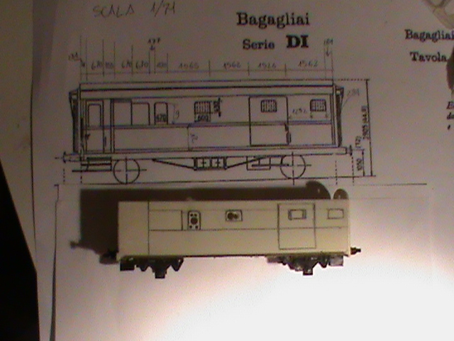

@ Giuseppe: Il DI 92000 l'ho autocostruito in H0, partendo da un vecchio carro lima degli anni '70.
Se possono interessare le foto e disegni:
143,34 KB
21,32 KB
63,03 KB

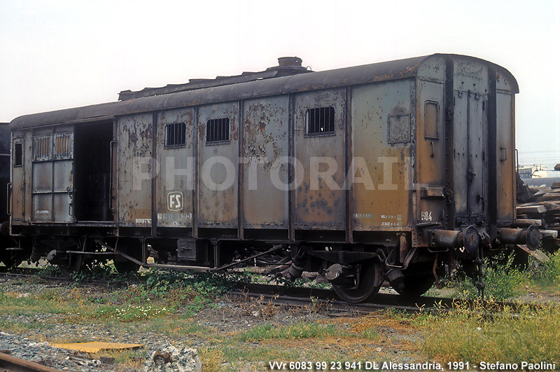

Sono ancora indeciso tra quello che hai postato tu e il 99000, ma non quello del disegno di Marco, ma questo:
188,96 KB
Foto di Stefano Paolini tratta dal sito http://www.photorail.com/

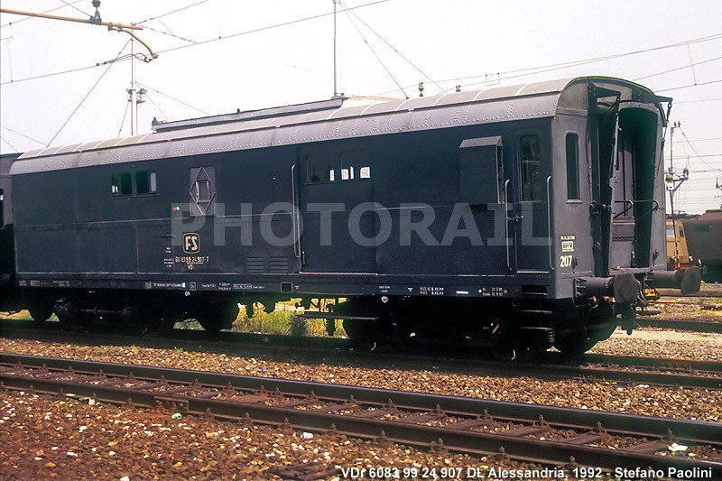

O ancora meglio questo:
174,25 KB
Di questo non sono ancora riuscito a trovare i disegni.
A proposito, come mai due bagagliai così diversi, specialmente nel tetto, hanno lo stesso numero di serie?
Re: Dm 98 000....qualche idea?
#30 Messaggio da carlo mercuri »
La prima foto mostra un bagagliaio riscaldatore, mentre la seconda fa vedere un riscaldatore e basta....quindi è un po fuori tema!! :smile: Per i numeri, non saprei(i numeri sembrano quelli!)
Comunque uno è un Vdr, l'altro è un VVr e potrebbero avere anche lo stesso numero!

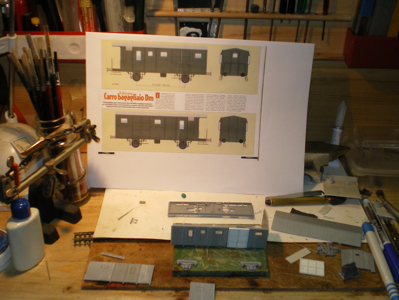

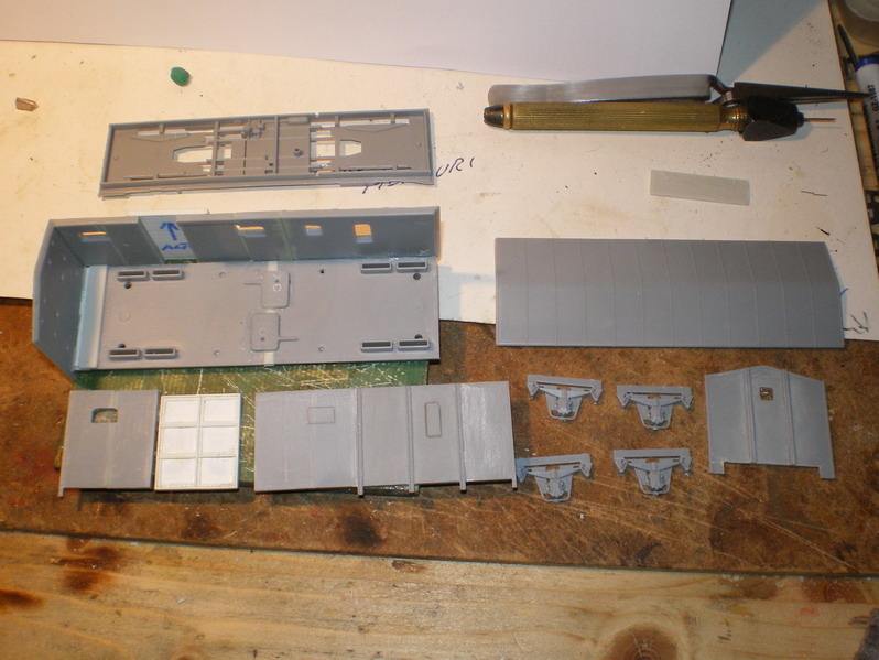

Tornando in argomento....
Sono andato un po avanti preparando le varie pareti!
129,91 KB
127,94 KB
Messaggi: 14186
#35 Messaggio da Egidio »
Sta per nascere un' altra tua fantastica realizzazione........ :wink: Saluti. Egidio. :cool:
