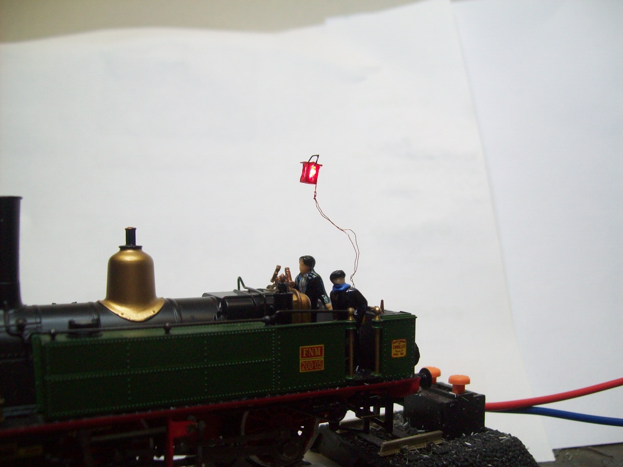

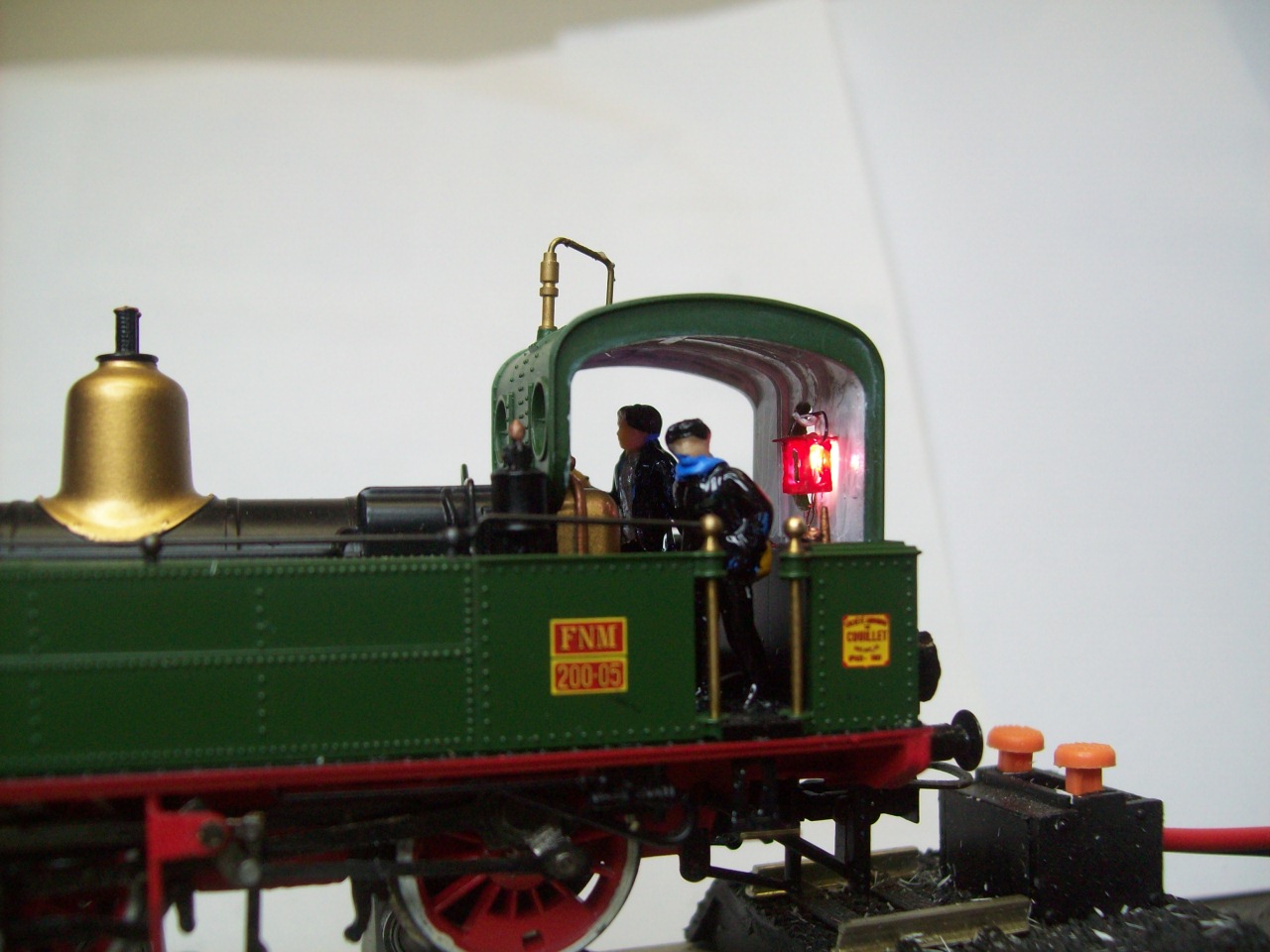

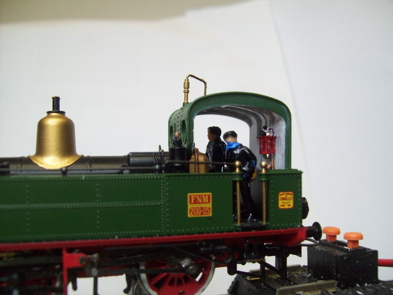

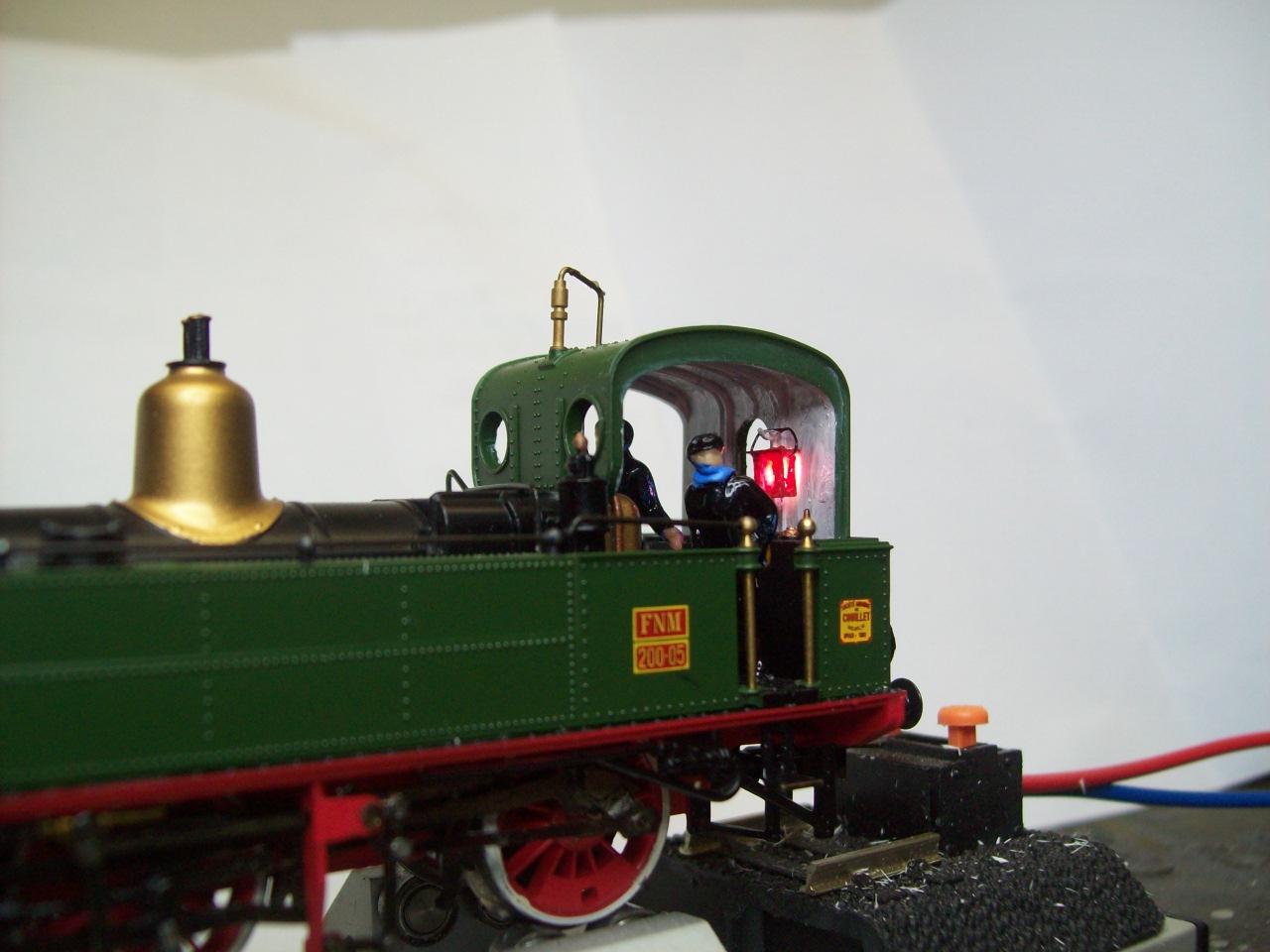

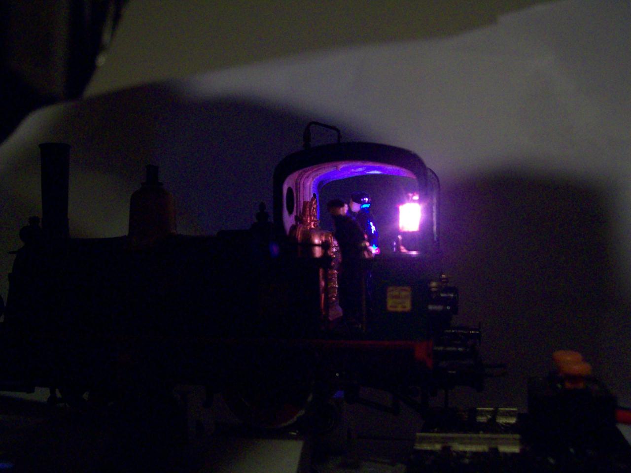

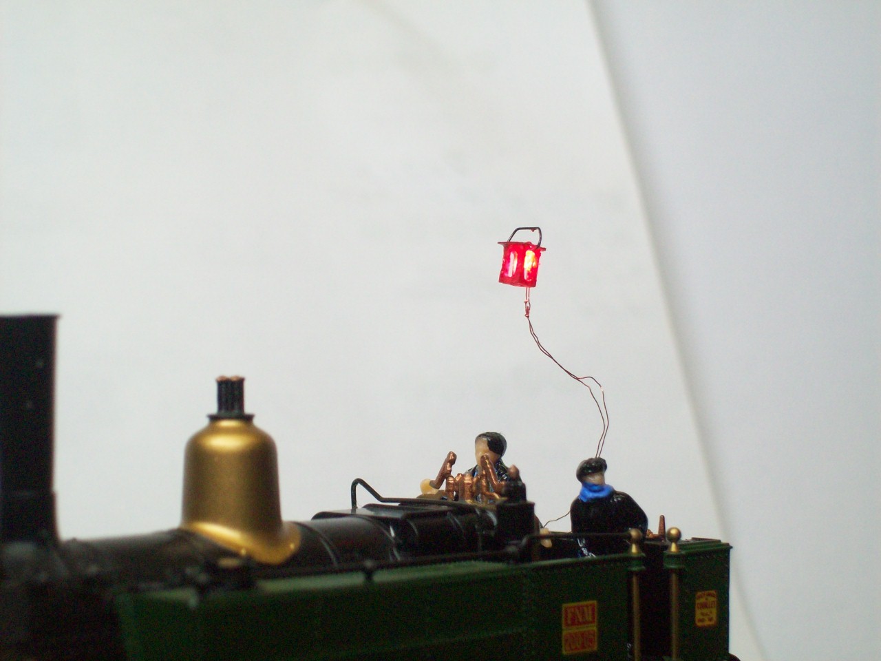

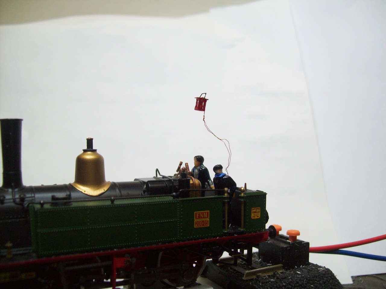

Finito.
Questa mi è venuta un pò più grande dell'altra, che tra l'altro preferivo, ma comunque sono soddisfatto del risultato finale.
ecco le foto, e poi forse seguirà un video.
263,33 KB
260,09 KB
188,5 KB
255,3 KB
256,18 KB
253,9 KB
136,64 KB
Re: Gr.200.05 FNM - Rivarossi in scala H0
#27 Messaggio da liftman »
Spettacolo Fulvio! forse l'intensità è troppo forte, e magari pure il colore, ma forse sarebbe servito un led giallo.
Al di là di questi piccoli nei, complimenti vivissimi, è veramente microscopica!
Fulvio Zanda
Messaggi: 1347
Nome: Fulvio
Città: Morengo
#28 Messaggio da Fulvio Zanda »
Grazie Rolando.
Non conosco perfettamente il decoder digitrax, devo approfondire sul manuale se oltre alle varie funzioni luci, posso anche diminuirne l'intensità.
Il led è bianco, ma è la lanterna che ho ricavato da un pezzo do resina e colorato di rosso, che fa da lente rendendo la luce rossastra.
Ed ecco il video
alexgaboardi
Messaggi: 977
Città: Fino Mornasco
#29 Messaggio da alexgaboardi »
video semplicemente fantastico Fulvio, ma ancora di più il tuo lavoro, complimenti :cool: :cool:

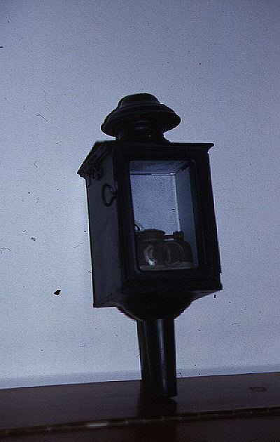

Riprendo questa discussione, perché dopo una lunga ricerca forse ho trovato la foto del lumino in dotazione alle locomotive FS a vapore.
Mi servrirà per tentare di realizzarlo per illuminare la cabina di una 835 che sto completamente modificando.
ecco la foto e la descrizione che ho trovato in rete di questa foto
Lumino FS a petrolio in uso sulle loc. a vapore per illuminare i manometri. Veniva fissato su un apposito sostegno mobile. Ogni locomotiva doveva averne uno in dotazione anche se era dotata di illuminazione elettrica
