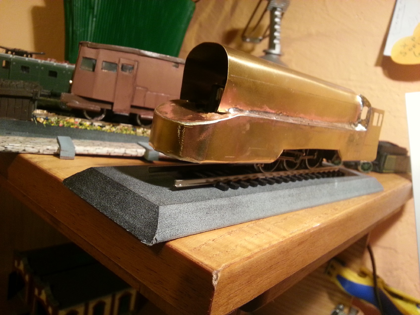

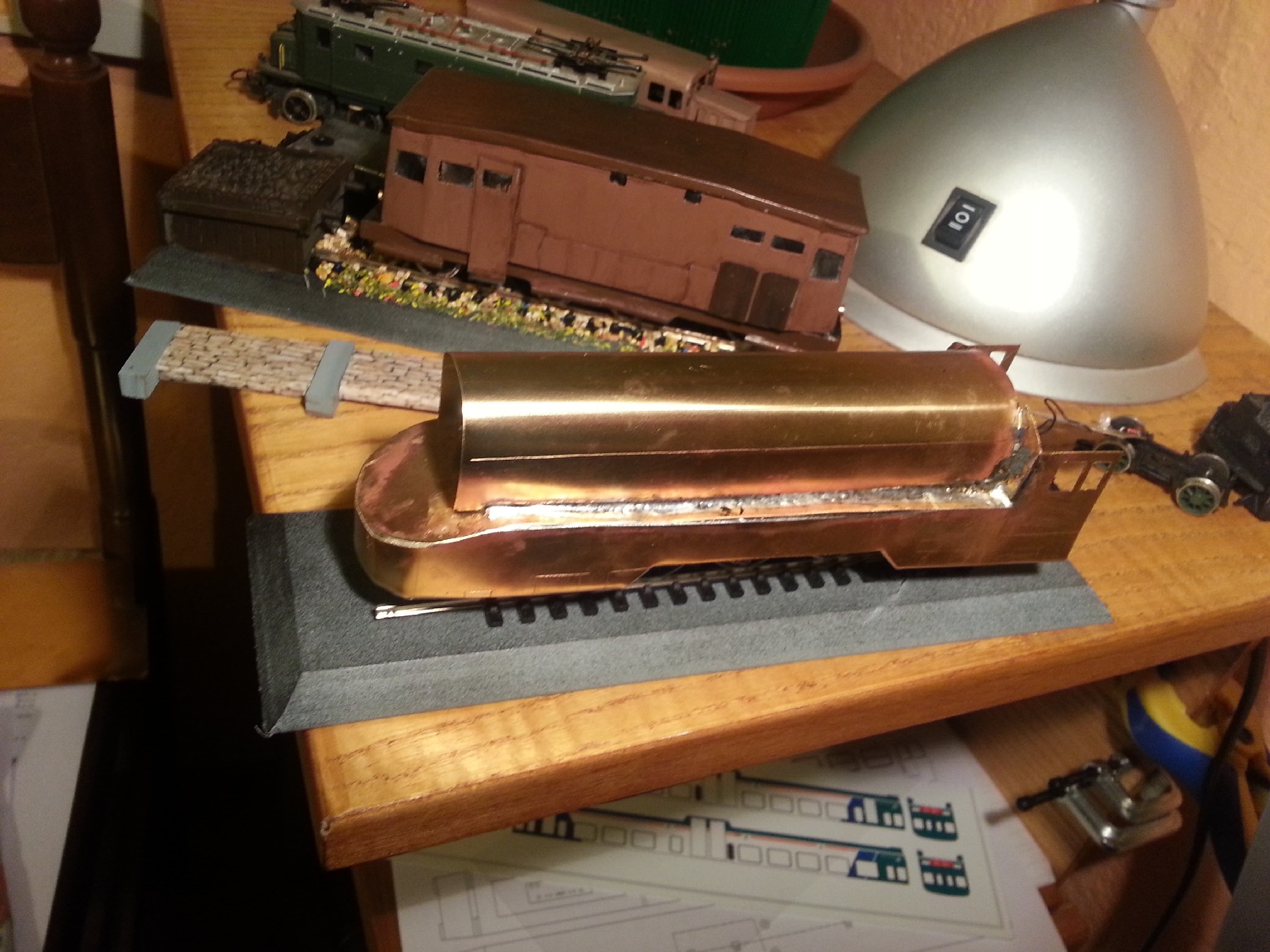

grazie Andrea, dunque, per il plexiglass non si può fare perchè , per mantenere una scala giusta, ho pochissimo spazio all'interno....ho fatto il modello im ottone...come sempre del resto...adesso mi trovo a fare la scampanatura del muso....credo di farla piena, un pò di spazio l'ho ricavato levando la vecchia fanaleria, decisamente troppo grande, dal telaio del vecchio modello...hai ragione a consigliarmi di mettere da parte il pezzo e farne uno + facile....non è una cattiva idea...anzi...è che ho già pronti i pezzi...e mica vogliamo lasciarli in un tiretto hahahahaah...scherzi a parte, ci provo...anche se con 1.000.000 di difficoltà...e poi si vedrà....grazie per i tuoi preziosi consigli...il plexiglass è in lista materiali da comprare...ciao e grazie ancora...

Jerry, sei indomabile....
..... :cool: ..... Sempre più in alto !!! :cool:
Re: D 356 fs scala h0
#30 Messaggio da Marshall61 »
:cool: :cool: :cool: .....bellissimo lavoro Sergio, sta venendo molto bene....sei un mago delle saldature!!!! :grin: :wink:

grazie molte amici...ma qui ci vuole un pò di pazienza in +..ha ragione Andrew..questa è un'osso duro....ma passerei a postare le foto del prosieguo lavori nella discussione "FS 691 carenata scala h0"..
stiamo andando troppo in OT!!! grazie a tutti!!!
