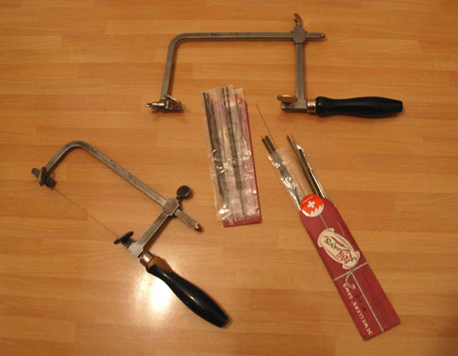

Ciao Jerry, fuori scala oppure no, stai facendo un ottimo lavoro, anche se come dici non sei esperto di saldature, le tue non hanno certo paura di quelle fatte da una persona che lo fà da anni!!!!
L'attrezzo a cui si riferisce Andrew, è il segnetto da orefice, l'ho adottato da poco, su suo consiglio, e non pensavo fosse così utile e versatile, usando le lame con spessore 0,4 - 0,6 fai dei tagli di precisione sui metalli che, almeno io prima, non riuscivo a fare, se poi lo unisci ad una morsa a mano.....allora fai di tutto e di più senza diventare pazzo.....il costo, non è affatto elevato per un attrezzo che avendolo diviene presto indispensabile, la spesa compreso di lame e di morsa è inferiore ai 30 euro!...ovviamente su ebay.
Un altro attrezzo che ho acquistato da poco ed il suo costo è inferiore ai 10 euro è il trapano a mano, quello per orefici, con il set di punte dalla 0,30 ad 1 mm., anch'esse con prezzo inferiore ai 10 euro, fai i fori dove prima con il drehmel facevi pastrocchi affidandoti alla fortuna.....
Complimenti vivissimi per la realizzazione, "avanti Savoia" :grin: , e tienici informati!!!! :wink: :cool:

grazie 1000 Carlo...mi rincuora sapere che il modello non fa del tutto pena hahahahah.....per il seghetto mi solletica parecchio l'idea!!! vedrò di trovarne uno...grazie ancora per i consigli!!! :smile: :smile: :smile:
Messaggi: 4214
Re: D 143 scala h0 autocostruito
#31 Messaggio da Andrew245 »
- Si infatti Jerry, è l'archetto..non l'avevo nominato temendo di essere anche monotono poichè l'ho citato molte volte..
e Carlo ne conferma la sua praticità .. se te lo procuri , combierà notevolmente il tuo modo di fare modellismo..Comunque, Buon lavoro !! :wink:
grazie 1000 Andrea...mi son reso conto anch'io che mi serviva qualcosa per fare dritte stè finestrelle!! hahaahah ancora grazie x la dritta e buon lavoro anche a te! :smile: :smile: :smile:

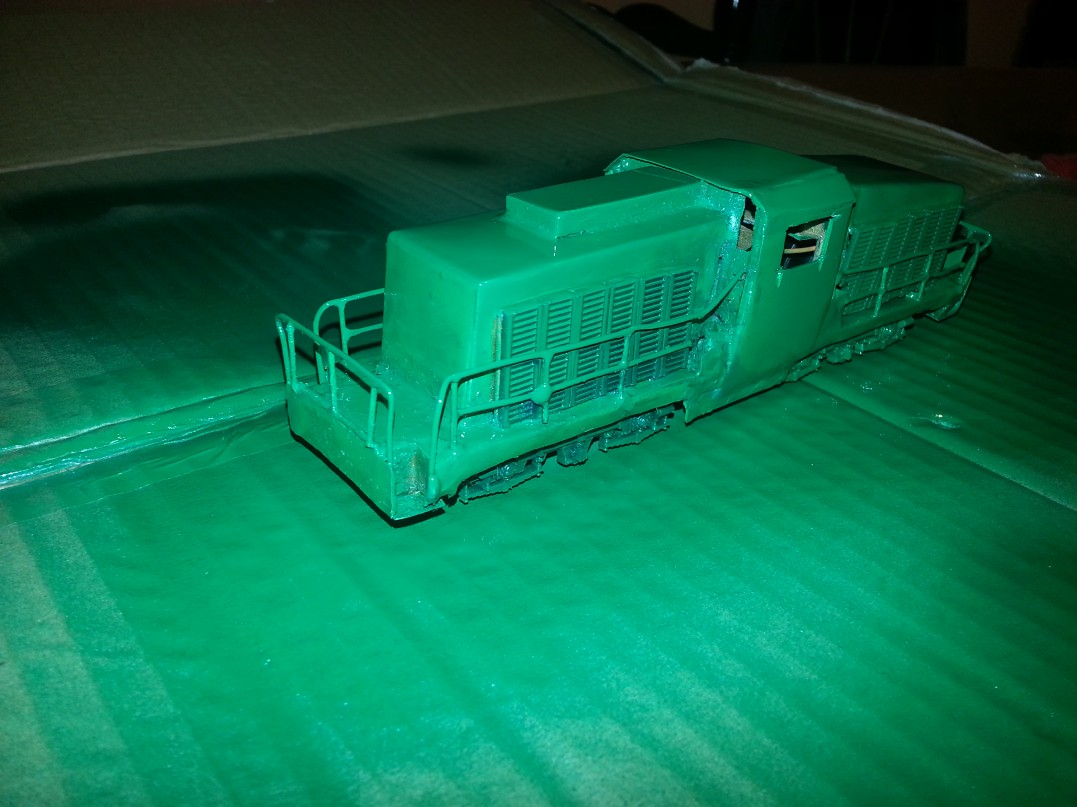

ciao a tutti amici...metto un paio di foto del modello ma senza troppo entusiasmo....come dicevo ad Enrico, mi stò scoraggiando un pò...è davvero complicato fare un modello partendo da zero e senza ne lastrine ne disegni quotati...ci ho provato...vedremo cosa ne uscirà alla fine....grazie a todos! :smile: :smile: :smile:
158,24 KB
162,12 KB
il colore è solo un fondo...
147,08 KB

#43 Messaggio da liftman »
sergio giordano ha scritto:
147,08 KB
Dai Sergio, è un pò "rustica" ma rende perfettamente l'idea. Chiaramente con una lastrina fotoincisa sarebbe stato diverso, ma vuoi mettere la soddisfazione? Lo hai detto tu stesso che sei partito da 0, la prossima volta parti da un livello più su, e il risultato sarà certamente migliore.
[/quote]
grazie Rolando, con la verniciatura e un paio di aggiuntivi dovrebbe assomigliare ad una D143...ma se la guardi da molto lontano! hahahaha...ma va bene così..in fin dei conti al mio "capo" piace così...è proprio vero che i bimbi si accontentano con poco....grazie Rolando e buon week!!! :smile: :smile: :smile:

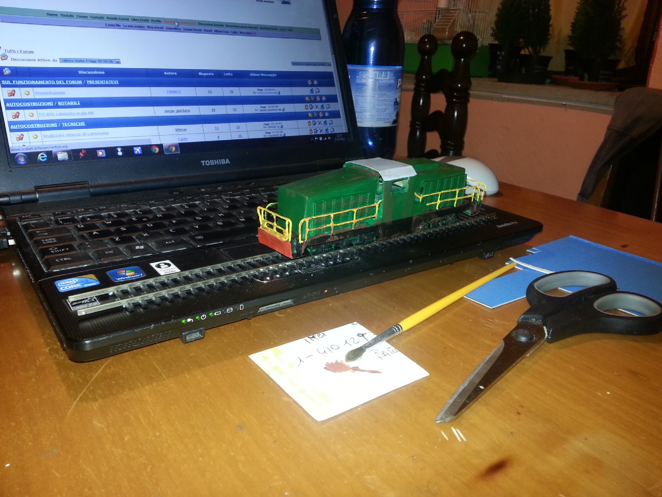

ecco il Truman dopo la verniciatura e la prima sporcatura, mancano ancora parecchi aggiuntivi, i vetri e le macchie di gasolio...
258,39 KB
#48 Messaggio da Marco »
258,39 KB
Complimentissimi!!!!!
Bravo bravo bravo, che dire di più? :wink:
