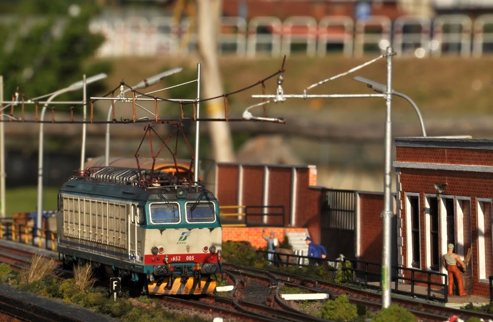

Sì Fabrizio, anche per me quando una loco è chiusa, è chiusa. :wink:
@Emigrante: Confermo quello che dice Fabrizio, puoi invecchiare tranquillamente anche senza l'uso dell'aerografo. Io ho fatto questo, se ti piace...lo puoi fare.
ps. colori ad olio. acrilici, smalti e pigmenti... :wink:
Ciau
134,25 KB
Ciao, Gianfranco

B R A V I S S I M O Gianfranco hai ottenuto ottimi risultati !! :cool: Perche' non ci spieghi in un post in maniera piu' dettagliata le fasi
con cui hai ottenuto i risultati sul rotabile in questione ? Vorrei apprenderla per poterla applicare anch'io. :wink:

Ciao Egidio, da tempo sono in comunicazione con Cesco (Francesco) per fare un topic di invecchiamento rotabili con e senza aerografo (che avevamo aperto anche sull'altro forum un anno fa). Gli ho mandato il mio testo del topic, ma attendo il suo per poi poterlo pubblicare qui.......in quel topic potremo confrontare tutte le tecniche applicate. Vi chiediamo solo un po' di pazienza in quanto lui ultimamente è impegnatissimo. :wink:
