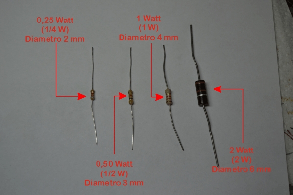

...riesci a dirmi che diamtro fa una resistenza da 0.5? Così vedo se ne trovo tra il "casino" che ho in garage, senza che debba ordinarne 100 per averne 2 :wink:
Matteo
Messaggi: 6505
Re: Luci ad incandescenza
#30 Messaggio da roy67 »
Certo. Ti ho fatto un piccolo schema con i diametri dei valori più utilizzati, non tanto per la resistenza ma per la dissipazione di calore, ovvero i Watt.
121,94 KB
Le misure sono indicative, fra marca e marca possono esserci piccole differenze di diametro o lunghezza.
