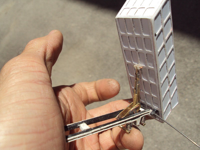

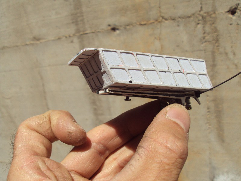

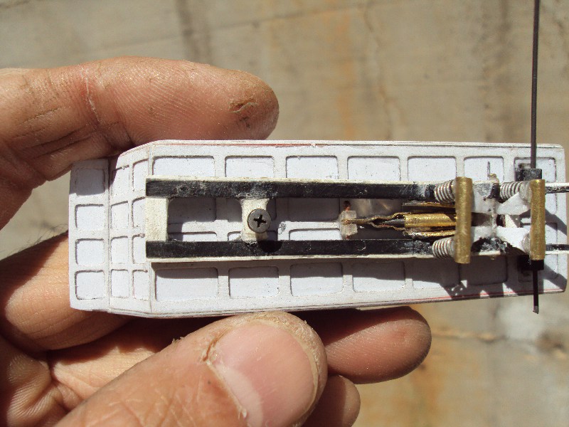

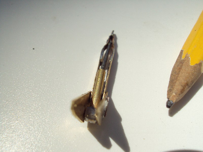

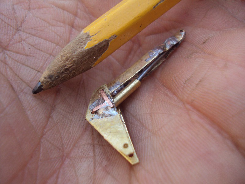

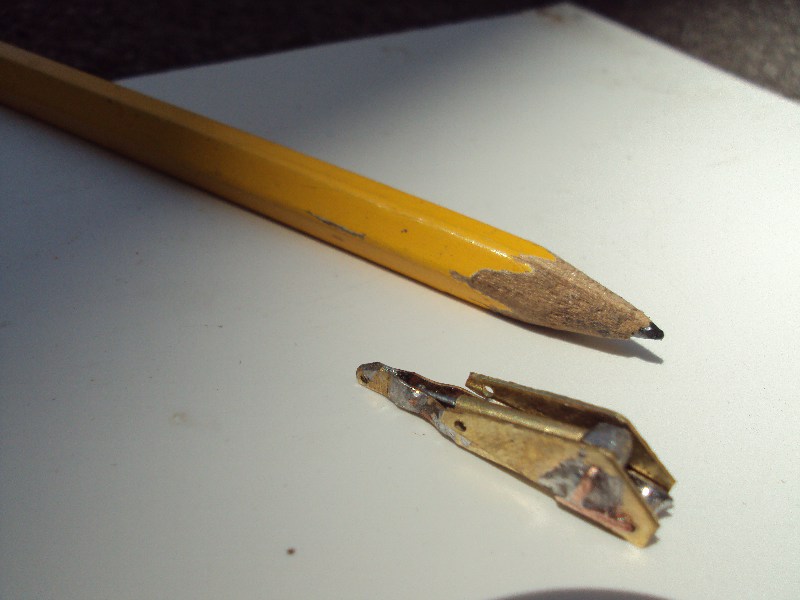

Sono passato alla realizzazione della parte più difficile di questo semirimorchio e cioè il cinematismo del pistone:
43,8 KB
Ho cercato di riprodurre un meccanismo simile, ma soprattutto funzionale per il ribaltamento del cassone. Carta di spagna da 0.5mm, tubetto da 2mm, una graffetta per fogli (il tipo più grande) per lo stelo del pistone visto che doveva restare cromato a vita, filo di rame da 1mm per i perni di rotazione, il tutto saldato a stagno e funzionale...
88,36 KB
61,79 KB
86,08 KB
96,1 KB
88 KB
112,11 KB
Scusate le molte foto che posto ma servono per vedere i particolari nelle diverse posizioni..

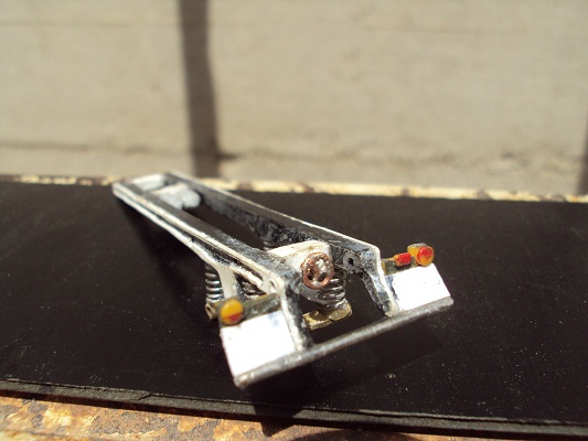

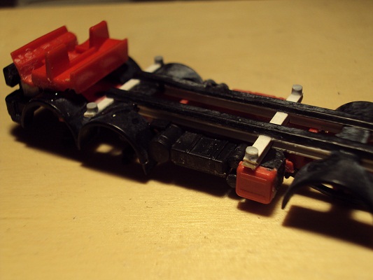

Costruito paraurti tubolare, parafanghi, fari e serbatioi dell'aria (purtroppo questi ultimi si vedono maleper lafoto sfocata, sono queli grigi guasi incima la telaio)....
81,9 KB
Costruite come al vero, anche le staffe che limitano la sede del cassone inposizione orizzontale...
83,76 KB

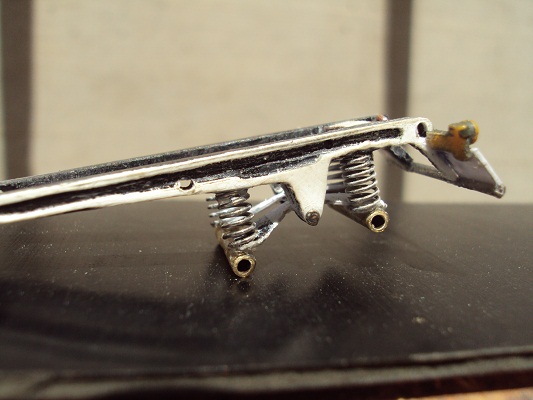

Una foto dedicata alle sospensioni....
78,91 KB

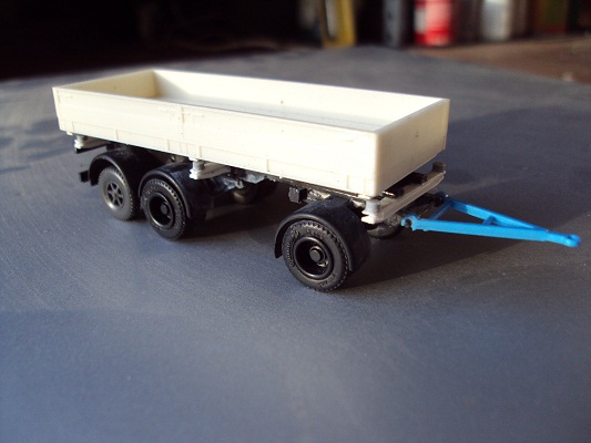

Ecco un nuovo autocarro Fiat 691 6x2 con rimorchio 3 assi, cassonati e carichi di pomodori per il pomodorificio di Lapino Scalo...

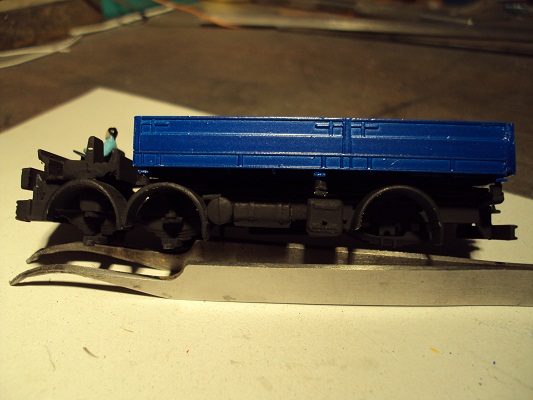

Ho completato il 691 con:
-Serbatoio gasolio e quelli dell'aria sul lato destro
76,44 KB
-Portabatterie, filtro aria, portautensili e serbatoi aria supplementari sul lato sinistro
71,8 KB
-Condotta dell'aria dietro la cabina e interni, di recupero... Questi sono stati adattati ed è stata spostata la guida a sinistra
71,46 KB
-Serbatoi dell'aria sotto il rimorchio
92,39 KB

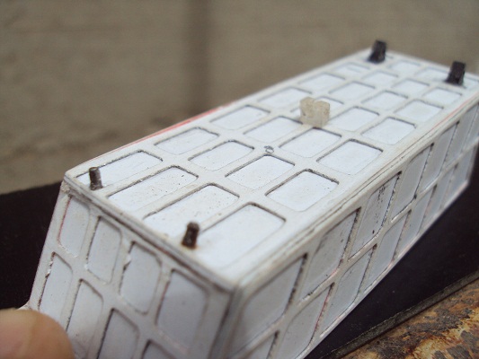

siccome mi sto appassionando anche io ne modificare ed elaborare automezzi vari, ti vorrei chiedere alcuni lumi.
come hai fatto i cassoni dell'ultima foto (quelli per carico pomodori) ??

I cassoni per il 691 e rimorchio sono della albedo presi in un lotto in Germania.. quello della motrice è stato accorciato di un centimetro.
Se guardi la pagina precedente vedrai invece il cassone del tigrotto che ho disegnato e fotoinciso in ottone.

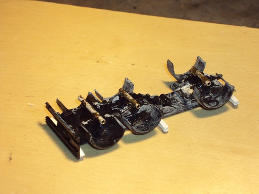

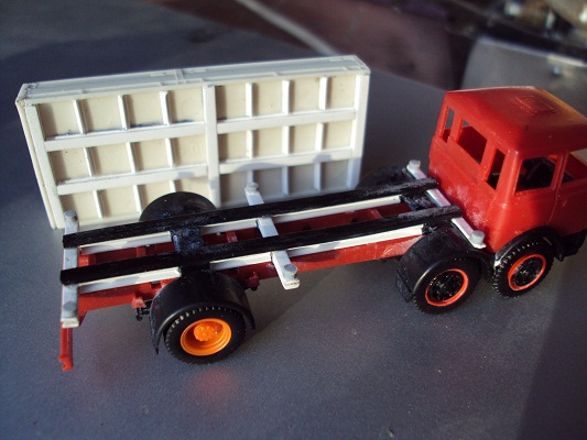

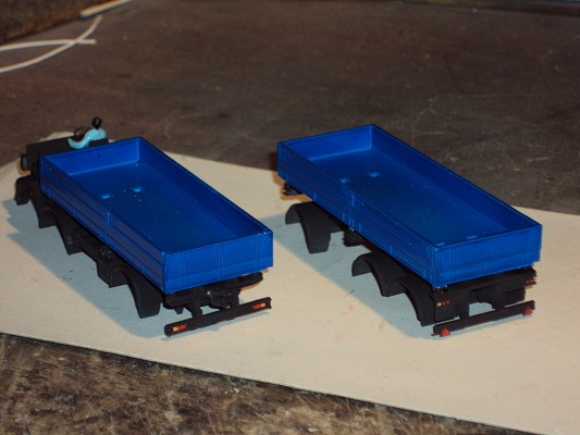

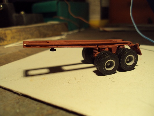

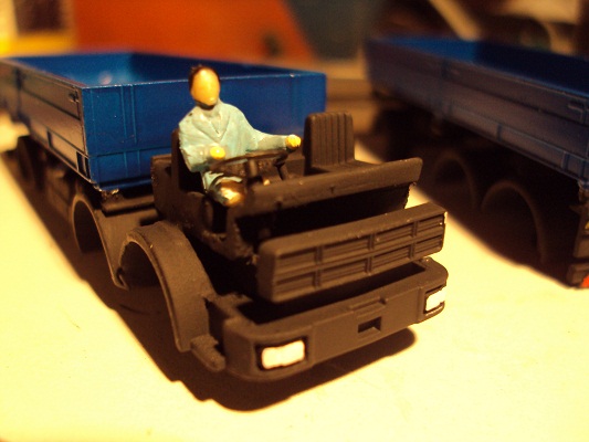

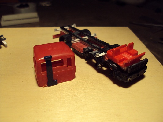

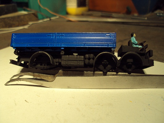

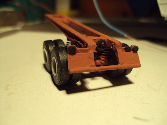

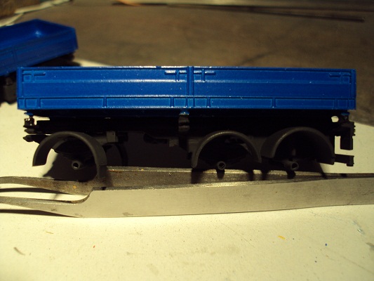

Aggiornamento dei lavori:
-Dato primer (lifecolor) a pellicano, 691 e rimorchio;
-Verniciato telaio pellicano in Terra di Siena;
-Verniciato telaio 691 e rimorchio in nero opaco e successivamente i fari in bianco rosso e arancione. I fari anteriori della motrice naturalmente sono stati modificati, spostando le frecce sulla cabina.
-Il 691 è stato aggiuntivato con il tappo del serbatoio gasolio che precedentemente ho dipinto in alluminio, l'autista, lo sterzo e la leva del cambio.
-Assemblato le ruote della motrice con un taglia/incolla. Queste saranno in due colori, i mozzi neri, come il telaio e il disco rosso come la cabina. I cassoni saranno Blu.
84,15 KB
87,42 KB
84,05 KB
87,91 KB
87,99 KB
75,13 KB
73,16 KB
82,8 KB

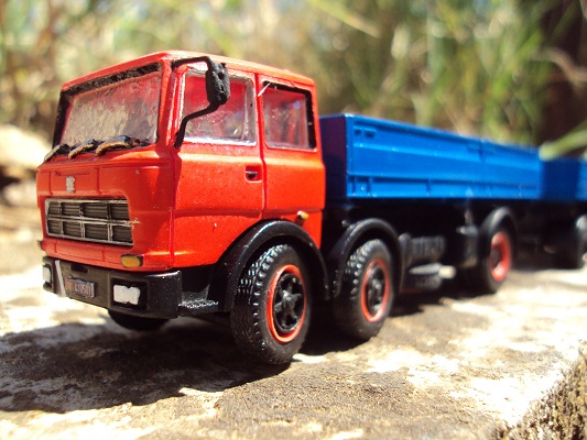

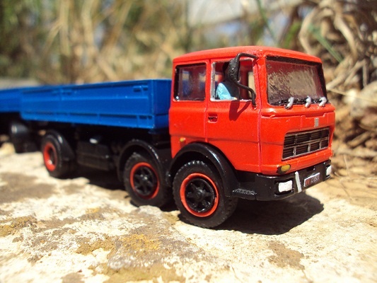

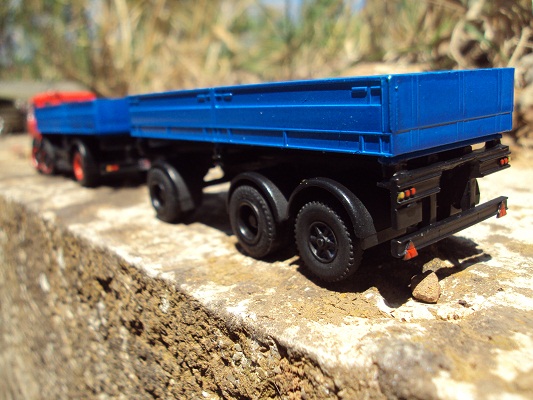

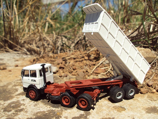

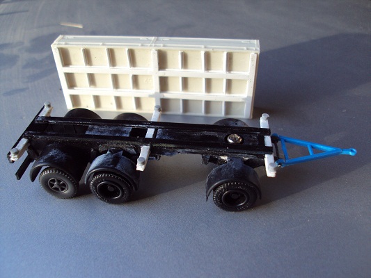

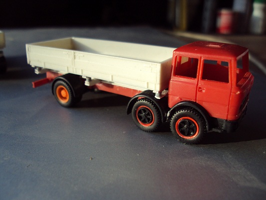

Aggiornamento:
142,41 KB
117,79 KB
118,92 KB
119,99 KB
