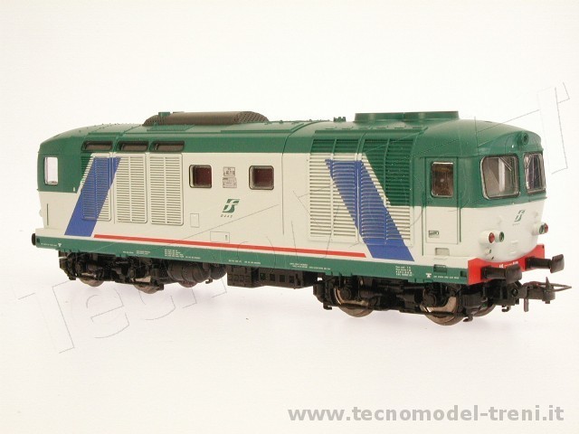

rieccomi con un nuovo progetto; ho una D445 Lima Collection cardanica in livrea navetta, questa per intenderci (foto dal web)

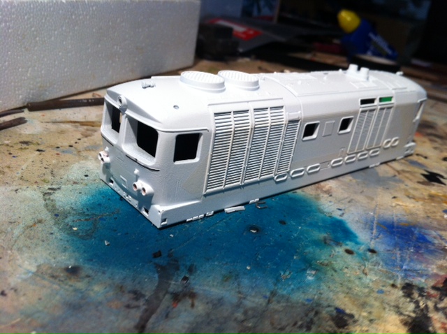

Per ora ho eliminato la vernice preesistente, dato una mano di primer bianco e eliminato tutti i mancorrenti stampati in rilievo sulla plastica con un cutter affilato....
Ora mi sto dedicando a ricostruire i mancorrenti con un filo d'acciaio....
129,07 KB

Ciao Giacomo, quale livrea XMPR intendi delle due?

La seconda, quella con le fasce blu....

Quella con le fasce blu, fu la prima versione di XMPR1, ovvero subito dopo il passaggio all'unificazione delle livree, dopo di che la livrea passò all'xmpr2 con l'eliminazione delle fasce blu.

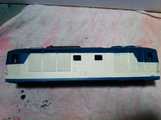

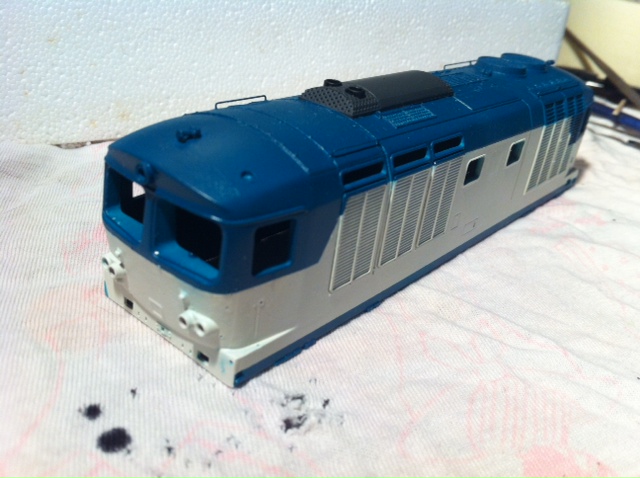

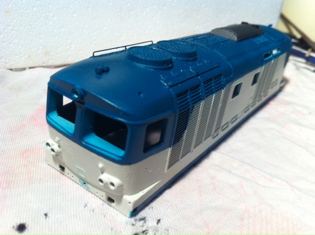

Eccomi con il primo aggiornamento...ho dato la prima mano di bianco-grigio xmpr su tutta la carrozzeria, poi, dopo aver mascherato accuratamente (una fatica....), il verde xmpr sull'imperiale e sulle fiancate...
Intanto ho iniziato a incollare i mancorrenti sull'imperiale (si possono notare nelle foto aguzzando la vista), con del semplicissimo cianoacrilico per plastica (Faller), tiene bene.
Per ora sono decisamente soddisfatto, il prossimo passo sarà le strisce blu sui lati....

piccola precisazione.....sembra blu, ma in realtà vi posso garantire che è verde, c'è una luce strana nel mio laboratorio.....

La verniciatura è venuta bene, soprattutto tenuto conto che verniciare in diagonale sulle griglie è abbastanza complesso. Questo fu proprio uno dei motivi per cui sulle macchine reali la livrea XMPR 1 venne semplificata. Nella livrea XMPR 2 infatti non ci sono verniciature in diagonale sulle griglie. (idem se si parla di pellicolatura)

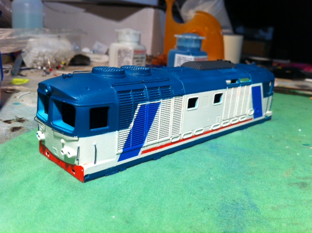

Oggi, complice il giorno di pausa da scuola, sono riuscito a terminare la ripellicolatura....
Bande laterali blu, panconi e strisce laterali rosse. Le cose più importanti verniciando su superfici non piane da tenere a mente sono:
-tenere perfettamente perpendicolare l'aerografo
-far aderire più che bene le mascherature al modello
Ovviamente è difficilissimo farle venire perfette, ma si può ottenere un risultato più che soddisfacente rifinendo a mano successivamente.
Ecco la foto dei progressi, il verde sembra ancora blu, se domani ci saranno le condizioni, vado in giardino a fare qualche foto....
