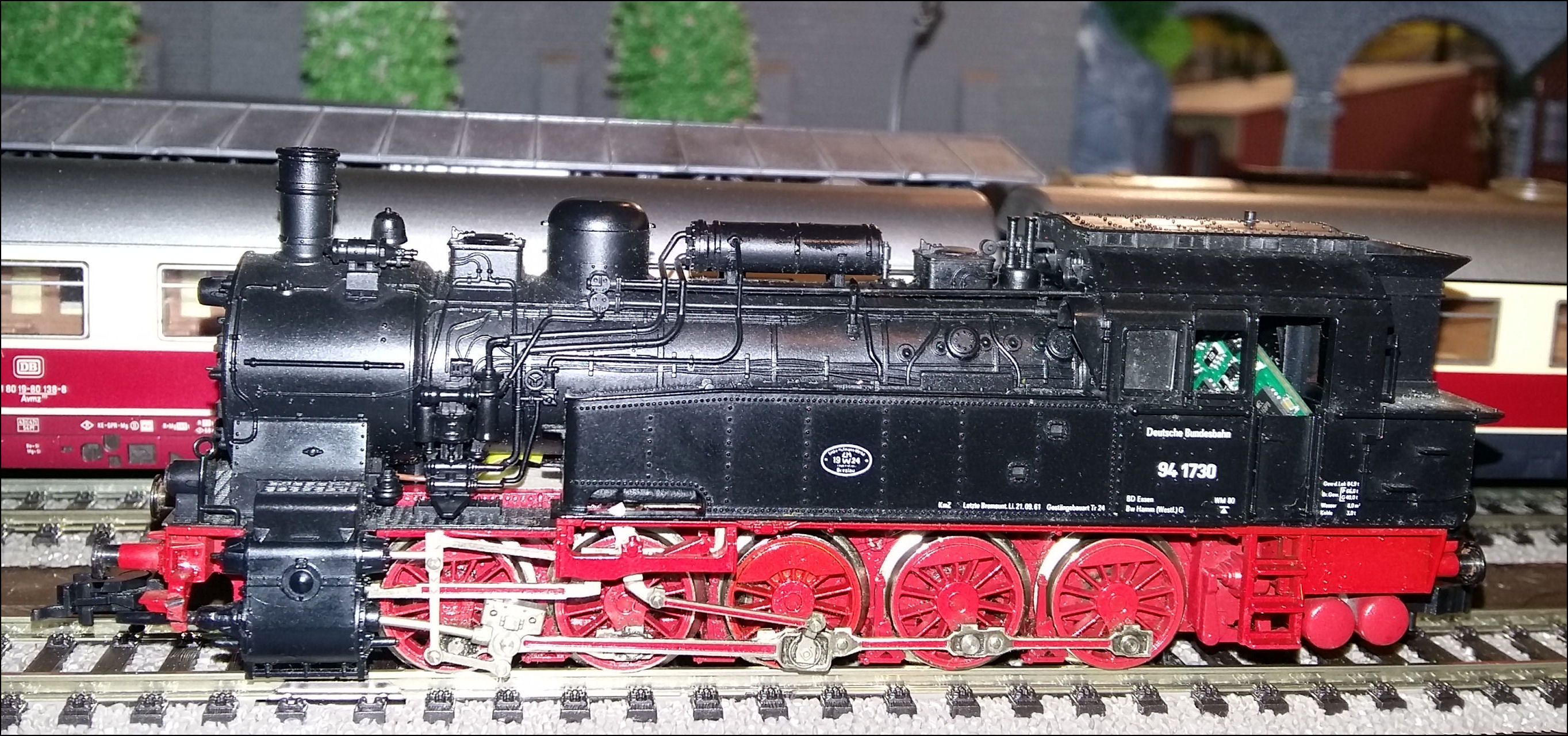

4) CHIUSURA DELLA LOCO
Questa parte è stata un vero grattacapo, poiché lo spazio è poco. Il decoder va posizionato in cabina ma prima è necessario fare alcune modifiche per far passare meglio i fili.
Ho praticato un’incisione sul dorso della zavorra per alloggiare il filo della luce anteriore e praticato, con lime, una fresatura all’interno della cabina per far arrivare i fili nella cabina dove c’è il decoder. Nel rimontare, poi fate attenzione a non dimenticare di fissare entrambe le viti…
Ecco qui:
669,62 KB
693,35 KB
Ecco la Loco rimontata (si scorge il decoder in cabina).
743,37 KB
