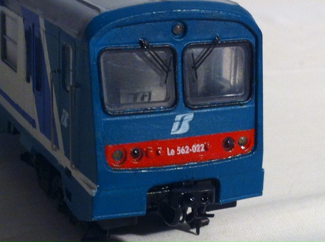

La le 562 è finita.....se riesco stasera metto le foto decenti.....

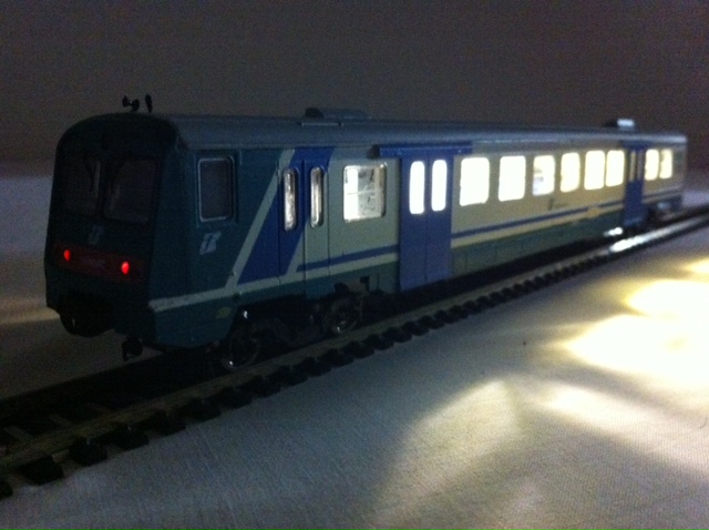

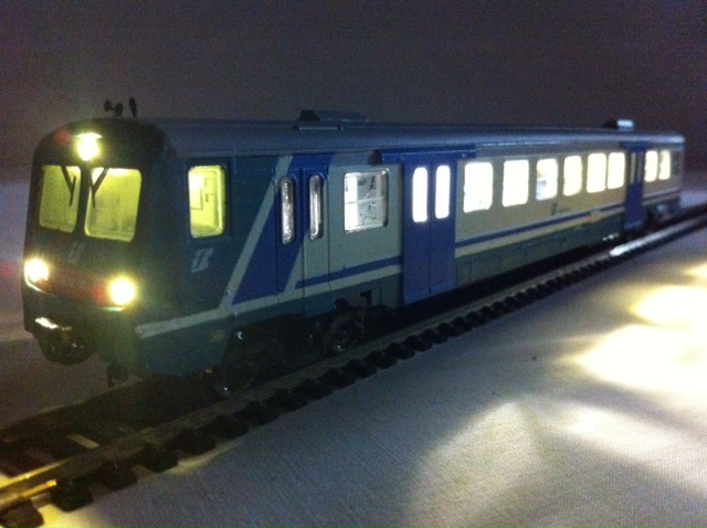

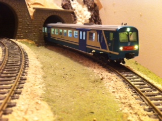

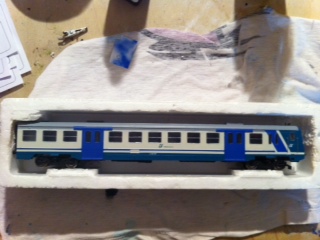

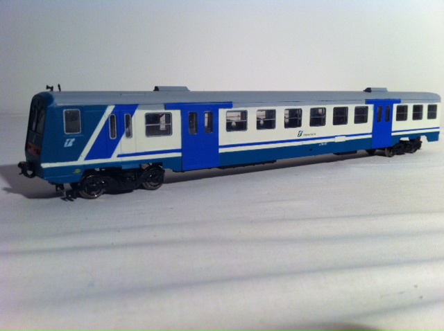

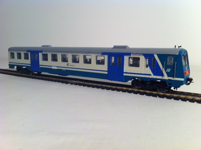

Eccoci con le foto....
87,98 KB
90,8 KB
114,22 KB
115,92 KB
105,17 KB
44,65 KB
89,76 KB
36,37 KB
Dopo aver terminato la verniciatura, ho incollato i vetri e installato la piastrina con l'illuminazione (sotto il tetto, appena dietro la cabina...), arrabbiandomi non poco con i leds.....i carrelli sono stati abbassati un pochino per un effetto più realistico limandoli un pochino. Poi ho migliorato il gancio automatico incollando le condotte (aggiuntivi avanzati e filo elettrico) e per finire le decals.....
Ora sotto con la motorizzata (ho già iniziato...)
A presto...

fantastico lavoro Giacomo, che dovrai necessariamente esporre ad una delle prossime manifestazioni alle quali il CMP parteciperà.
Hai lavorato bene anche con l'illuminazione sia sui fari che sugli interni.
Se ben ricordo il modello è in analogico e quindi presumno che quella nella foto sia la folle con l'alimentatore messo all massima tensione.
P.S. scusa ho visto ora che quella nella foto è la rimorchiata non motorizzata Le

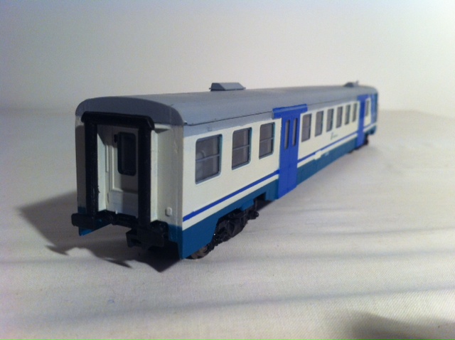

Le casse della 582 e della 763 sono pressochè terminate, probabilmente oggi comincerò con una mano di bianco-grigio. La cassa della 582 non è stata particolarmente problematica da montare e da rifinire, mentre la 763 mi ha dato qualche problemino in più. Sono partito dalle fiancate in abbondanza presenti nel kit (4 per la precisione, 2 della 562, 2 della 582) e fatto taglia-incolla a livello delle porte, ma sono soddisfatto di questa parte. anche il telaio è stato allungato, aggiungendo una parte per il gancio. La parte che mi lascia più perplesso è il tetto, che ho dovuto allungare di circa 1.5 cm e non sono ancora sicuro che la finitura sarà perfetta.....Spero potrete darmi qualche consiglio utile appena viste le foto....

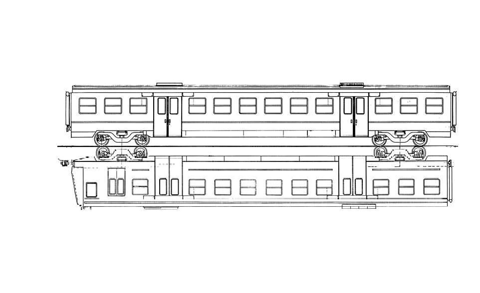

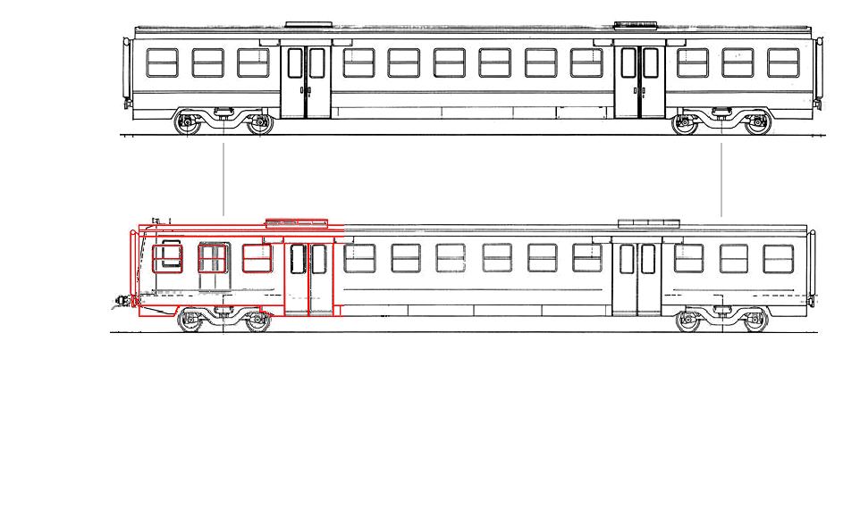

Ciao Jack, sto seguendo con interesse la tua realizzazione, anche se ho già eseguito lo stesso lavoro, sullo stesso modello qualche anno fà ma in livrea origine.
Anch'io avevo intenzione di realizzare l'elemento intermedio 763 partendo da alcuni pezzi supplementari che acquistai direttamente da SAFER, appena usciti dallo stampo e per tale motivo mi ero fatto dare il file con le dimensioni del mezzo reale, che metto a disposizione qui di seguito.
Dall'esame di tali disegni, emerge che l'elemento centrale Le763 ha una lunghezza di 25.780 mm, mentre sia l'Ale582 che la Le562 hanno una lunghezza di 26.115 mm; vorrei capire come mai sei stato costretto ad "allungare" il telaio pur dovendo realizzare un mezzo leggermente più corto, con identico interperno, che modellisticamente parlando potrebbe essere di pari lunghezza.

effettivamente non ho allungato il telaio, la lunghezza è la stessa del telaio della 582, solo che è stata tagliata una parte (come per le fiancate), quella per il carrello motore per capirci, ed è stata sostituita da una parte di telaio con il foro per il gancio. Per la lunghezza ho optato per non modificarla, sia perchè ormai ho incollato tutto, sia perchè sarebbe modellisticamente impercettibile, sia per il fatto che secondo me la lunghezza di differenza secondo il file che mi hai caricato (grazie!), starebbe nel gancio....Appena posto le foto capirai il lavoro fatto sul telaio, in questi giorni sono impegnato con la scuola e non ho trovato il tempo per verniciare nulla....

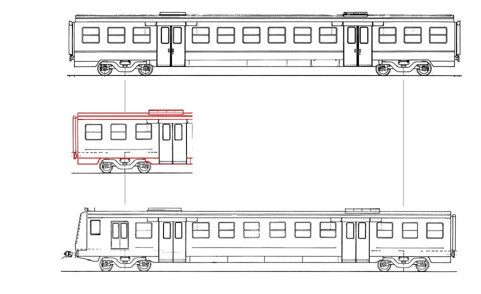

Ti ringrazio per la risposta, in attesa delle tue fotografie, ho fatto il copia incolla con i disegni per paragonare i due rotabili rimorchiati.
53 KB
Ho poi voluto tagliare, evidenziare e ribaltare, la sezione di coda della 562 con i tre finestrini e la porta, lasciando il disegno della 763 per paragone.
65,13 KB
Infine ho sovrapposto la sezione di coda al frontale della 562.
59,7 KB
Anche se ho cercato di essere preciso, facendo coincidere l'asse del carrello, utilizzandolo per centrare i disegni, tale sovrapposizione è grossolana visto la bassa risoluzione delle immagini originali.
Mi pare di vedere che la causa della differenza di lunghezza tra le due fiancate, sia dovuta alle rastremature del frontale nella parte inferiore e verso l'alto nel punto di congiunzione con il tetto.
Spero di essere stato utile. Attendo le tue foto del "trapianto".
