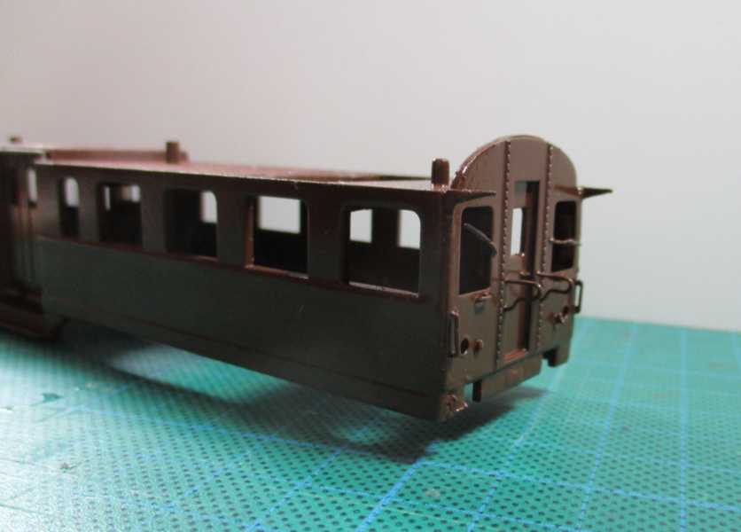

Quest'anno il premio F.Ogliari della FIMF ha come tema relativo al materiale rotabile " Le carrozze Corbellini " .
Chi non ha le carrozze della Hachette ?

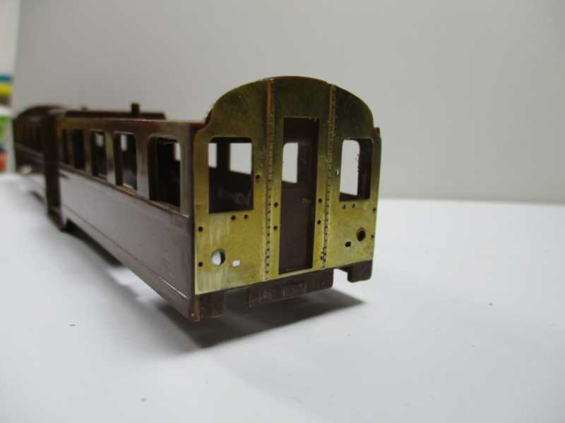

Il mio amico stà preparando la carrozza pilota col Kit Tanz Model distribuito dal CFB.
45,08 KB
46,99 KB

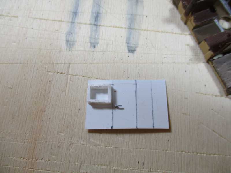

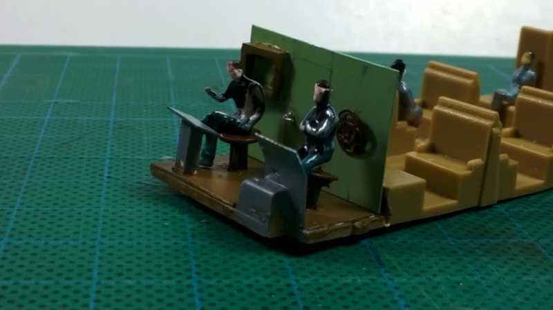

Prendendo spunto da un articolo su questo forum sta realizzando anche la cabina di guida con fogli di plastica da 0.25mm.
73,04 KB
57,16 KB
La maniglia della porta è un avanzo di quelle per le centoporte, mentre la cassetta portaoggetti è una fetta di un mammut elettrico

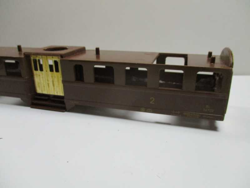

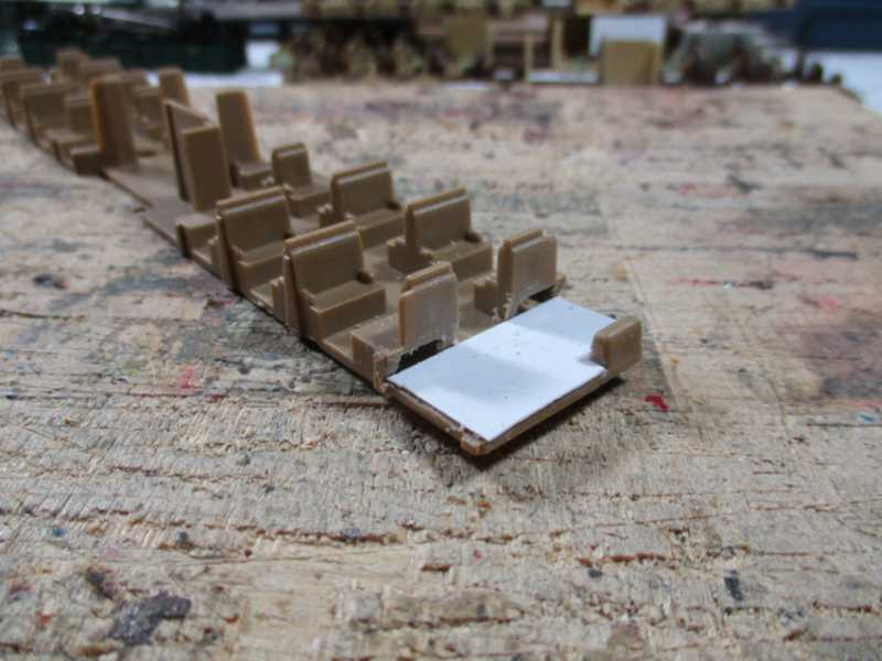

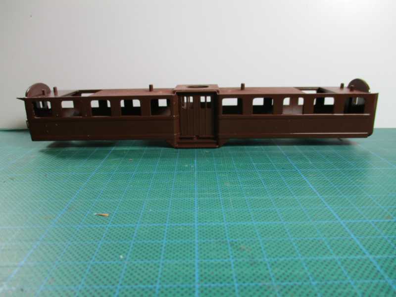

Il lavoro procede
50,97 KB
32,57 KB
Pronta per la verniciatura

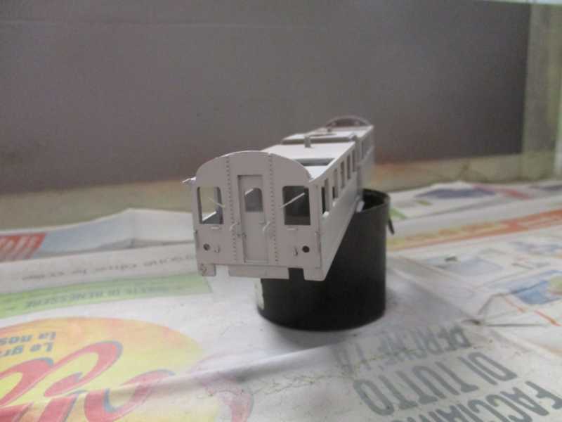

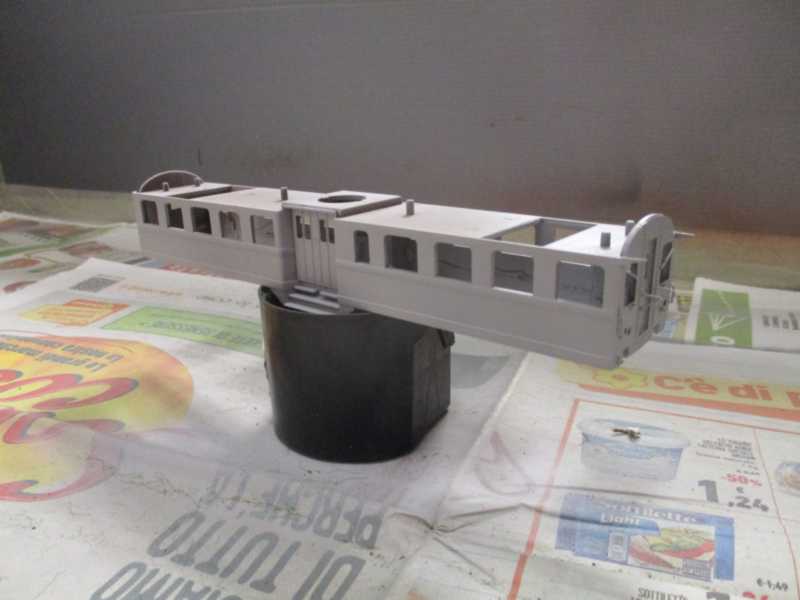

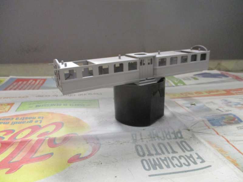

PRIME Tamiya Fine

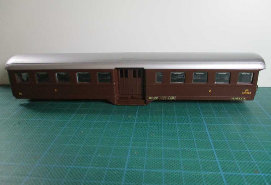

Le decal sono di CFB quelle della numerazione FS e classe con ombra rossa - Max Model quelle gialle
30,08 KB
30,77 KB
Fnestrini bordati in alluminio e rimontati assieme al tetto.
Mancano ancora particolari
Andrea Sottile

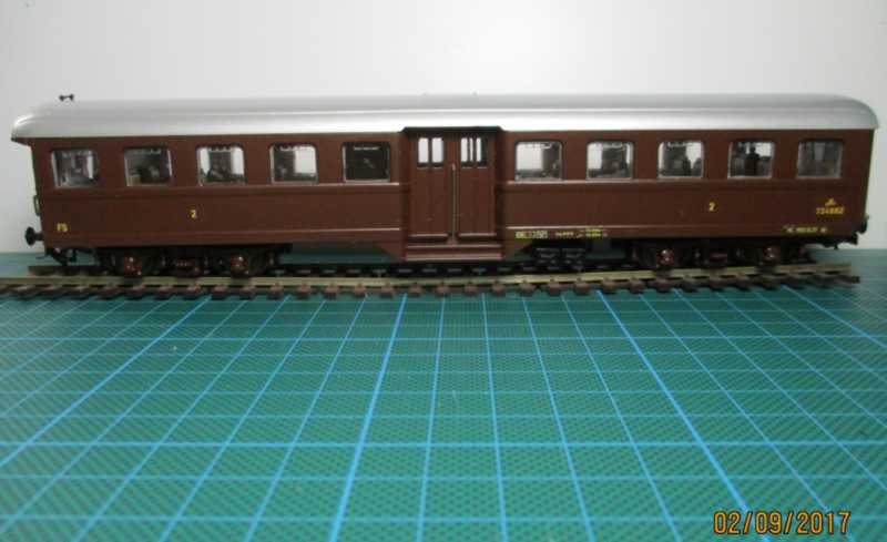

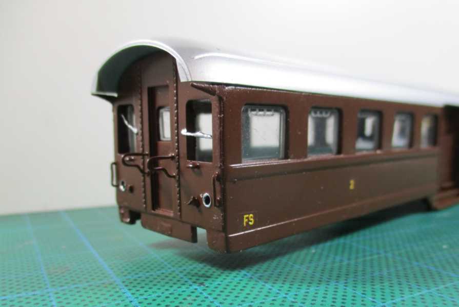

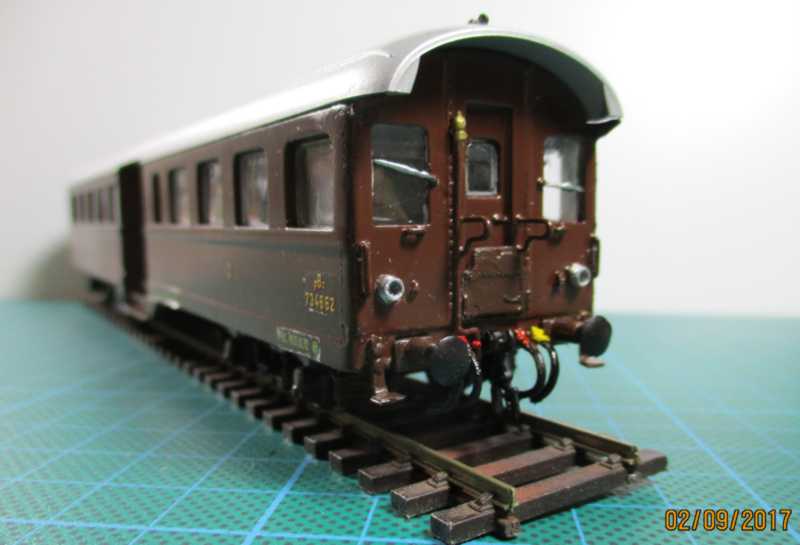

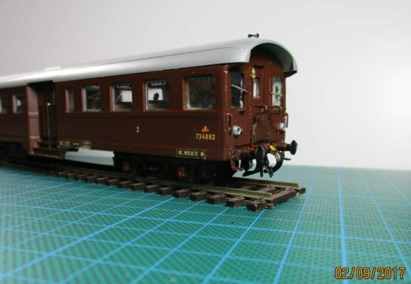

PRONTA - ecco le foto
30,89 KB
29,08 KB
33,82 KB
sulla testata ha usato ganci e condotte in fusione di Tanz Model che è anche il produttore del kit di trasformazione - ora esistono prodotti molto + fini. Aggiunte al Kit anche le ghiere dei fanali, sempre dello stesso produttore e ormai prodotti storici che si possono trovare solo nei cassettini degli accessori.
La cabina è arredata col banco comando il freno - in rosso - ed il tachigrafo verde sul montante in angolo dei finestrini. Tutta la cabina verniciata internamente in bianco, mentre internamente sulle fiancate della carrozza ed i montanti è stato messo del nastro di carta bianco a imitazione dei pannelli. Ha colorato i poggiatesta in marrone scuro.
PS : su tutte le elaborazioni il fischio si trova a fianco della porta all'altezza del finestrino ( anche questo un accessorio "abbondante " ) ma guardando ben col mio amico abbiamo visto che nelle foto originali c'è la condotta dell'aria che sale dal sottocassa. Realizzata con filo di ottone .
Ciao Andrea
