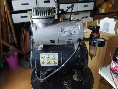

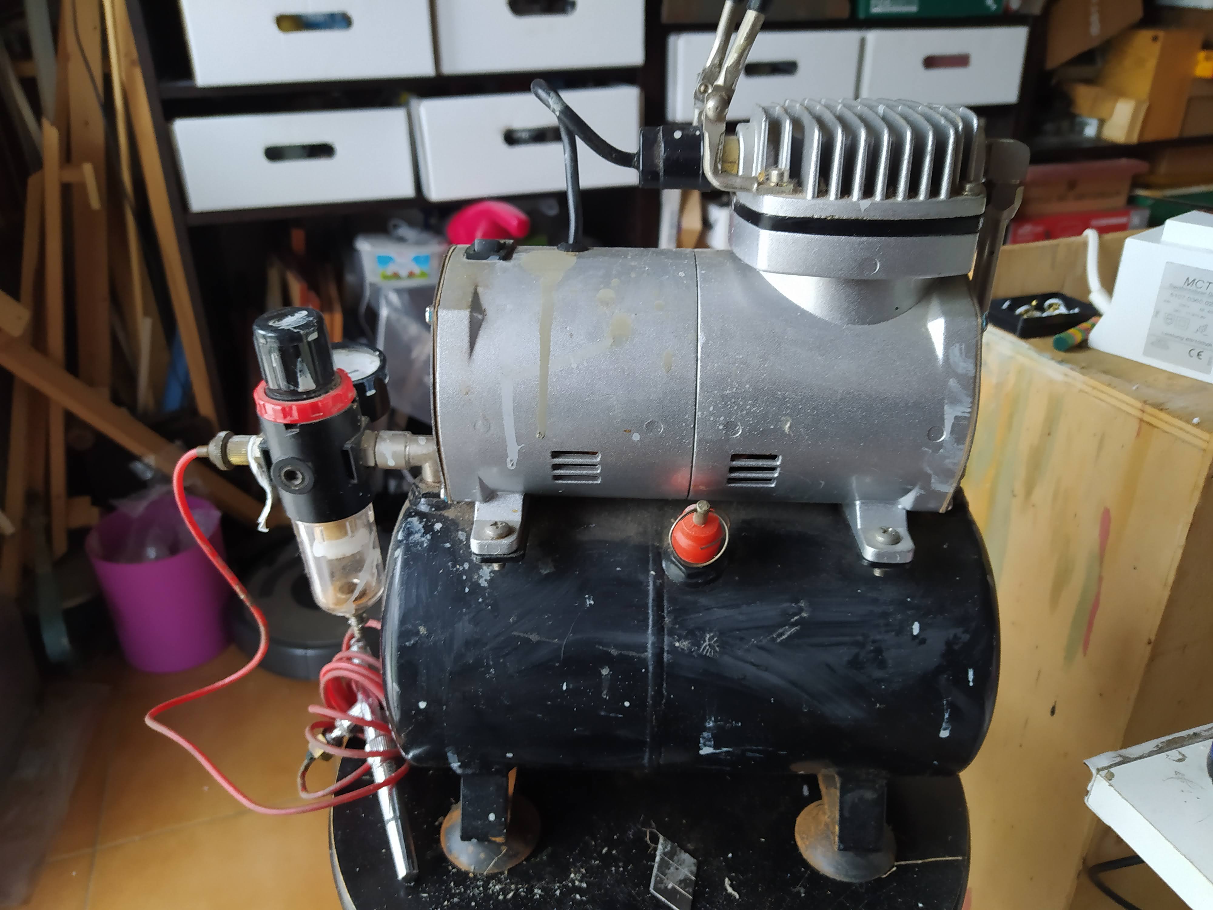

Ora, se acceso, il motore funziona, ma non comprime più l'aria.
Qualcuno lo conosce e sa se c'è qualche possibilità di intervento?

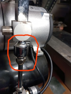

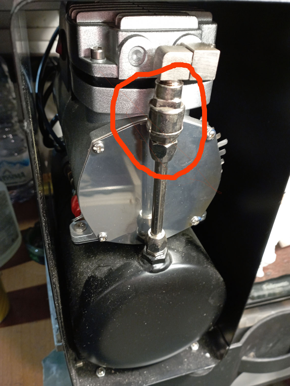

Portato in assistenza mi hanno diagnosticato la rottura di una delle lamelle che regolano il flusso dell'aria vedi qui la foto.
Non conveniva ripararlo ed ho optato per l'acquisto di uno nuovo, mentre del guasto ho recuperato il serbatoio per aumentare la capacità di aria compressa, modificandolo.
