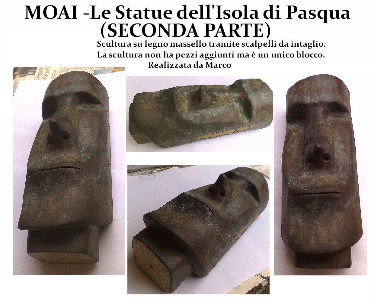

Ah non lo so Me lo son fatto regalare da un mio amico, era in cantina, quando l'ho visto ho pensato di tirarci fuori una scultura.... di sicuro non è balsa perchè (anche se abbastanza leggero) ha un suo peso... mi viene molto da pensare all'abete comunque...
un paio d nodini li aveva (forntunatamente nelle parti che ho fatto saltare con gli scalpelli) ho trovato tracce di resina... a lavorarlo non sprigiona un granchè di profumo... qualcosa... ma poca fragranza. Visto dal vivo (non in foto) è molto chiaro.

Ragazzi vorrei provare ad usare la Gommalacca... dopo vorrei fare un salto al Brico a comprare le scaglie da diluire in alcol al 99°...
tutto questo perchè vorrei cercare di irrobustire il legno... la gommalacca mi puo' aiutare in questo? Oppure è solo una cosa da rifinitura e alla fine non irrobustice nulla??????

ciao Marco11, secondo me la gommalacca non serve ad irrobustire ma conferisce al legno, dopo che hai dato il mordente noce, comunemente chiamata rolla da noi falegnami, a dargli il colore biondo del noce...per irrobustire un pochino dovresti dare al legno del comune turapori nitro o meglio ancora un fondo poliuretanico bicomponente...spero di esserti stato d'aiuto...ciao

All'inizio pensavo che era un'ipotesi per dare piu durezza in superfice stendendo un sottile strato di vinavil su tutta la superfice, ho notato (su un pezzo di legno di prova) che crea un'ottima plastificazione e anche durezza della superfice, pero' poi mi è venuto un dubbio: se plastifico troppo il legno... poi non ha piu' troppo modo di traspirare e potrebbe questo essere un problema.... che ne pensate?
dipende dal lavoro che devi fare...il vinavil è certamente un buon idrorepellente/plastificante...ma resterà sempre elastico..anche una volta indurito..ciao!
Eh il fatto è che ancora non ho deciso bene come chiudere questa scultura... le sto pensando un po tutte per poi valutare alla fine quella che mi piace di piu... non sarebbe neanche tanto male l'idea di colorarla con dei colori speciali che uso per la scenografia e replicare quindi il colore della pietra con cui venivano realizzati i MOAI. Per fare questo sarebbe bene dare prima un fondo tipo cementite e quindi già l'idea del vinavil da dare all'inizio è bocciata perchè come giustamente dici tu rimane sempre un po elastico. A sto punto potrei dare solo cementite in modo che il legno mi si incapsula benee a sto punto anche i pori saranno abbastanza chiusi (quindi non sarà piu soggetto ad accidentali scagliature) in piu la cementite mi stucca qualche piccola imperfezione... dopodichè poi passo a scenografare con il colore...
oppure, per fare le cose fatte ad OK prima turapori, poi cementite e colorazione... medito
tutto giusto...ma secondo me, se vuoi dare un pò quel senso di patina antica...e smorzare l'effetto "sasso", potresti a fine di tutto dare una leggera mano di cera d'api e tirarla con un panno di lana...un pò come si fa con i mobili....non resta lucido ma semi opaco....

Bene... ho dato una mano di turapori (reperito da un falegname... giusto il quantitativo necessario che mi serviva) ho dato una mano, fatto asciugare, data una carteggiata per levigare, dopodiche' un'atra mano. La superficie del legno adesso è veramente rafforzata, sembra quatsi (a tatto) un noce passero' poi a dare una mano di cementite non diluita in modo che mi vada a riempire due o tre piccole "faglie". Poi passo a sbizzarrirmi con il colore. Poi rimedio una bella tavoletta di multistrato, la rendo rotonda tagliandola col seghetto alternativo e.... faro' la basetta appena porto la scultura in fasi interessanti posto quanche foto Grazie ancora Sergio per i consigli!!
