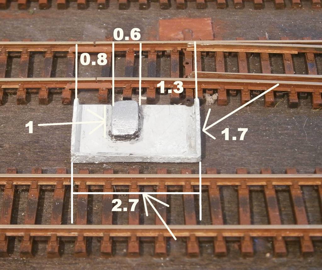

#1 Messaggio da Andrea »
Approfitto per aprire questa discussione relativa alle casse dei deviatoi che andremo ad inserire nel plastico di Carnate.
Nella foto (la posizione non è chiaramente corretta) una delle tre casse realizzate dal mitico Edgardo.
Ragionavamo sul fatto che probabilmente non è in perfetta scala.
Qui ho riportato le misure.
127,7 KB
Con buona probabilità, la base è troppo larga e quindi provederò a ridurla.
Non sono però certo delle misure reali (anche approssimative) e delle proporzioni rispetto alla cassa centrale (ammesso si chiami così).
Mi diceva infatti Edgardo, che la cassa non è in posizione centrale e quindi, per fare un lavoro fatto bene, dovrei accorciare (almeno credo) sia la parte destra che quella sinistra.
Ora curioserò nel forum perchè ricordo che ne avevamo già accennato ma non ricordo esattamente dove.
Se nel frattempo qualcuno ha delle dritte... :grin:
Poi le vorrei arricchire con qualche ulteriore particolare...

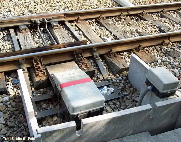

#3 Messaggio da Edgardo_Rosatti »
Qui trovi una foto dell'originale che avevo già postato dove di nota anche la posizione rispetto agli aghi.
In effetti, come avevamo detto, le mie non sono in perfetta scala, in quanto non sono riuscito a trovare nessun disegno tecnico in merito.
La cosa sche si nota di più e che un po' stona, è la dimensione della base rispetto alla cassa stessa.
Per le proporzioni si può fare una valutazione rispetto alle traversine.
Cassa tipo P64:
Per i particolari si potrebbe aggiungere la piccola scatola a destra, il tubo che porta i cavi (magari usando la guaina di un cavo elettrico sottile) e le staffe di supporto della cassa stessa.
La striscia rossa che si vede non è sempre presente e indica se la cassa è provvista di dispositivo antitallonamento. In alcuni casi è dipinta ruotata di 90°.

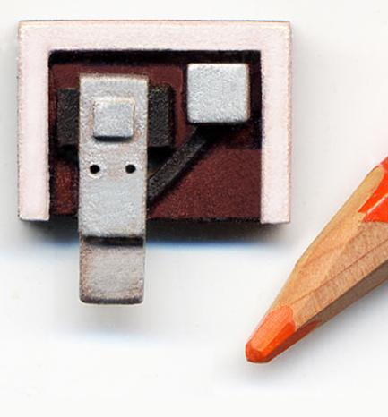

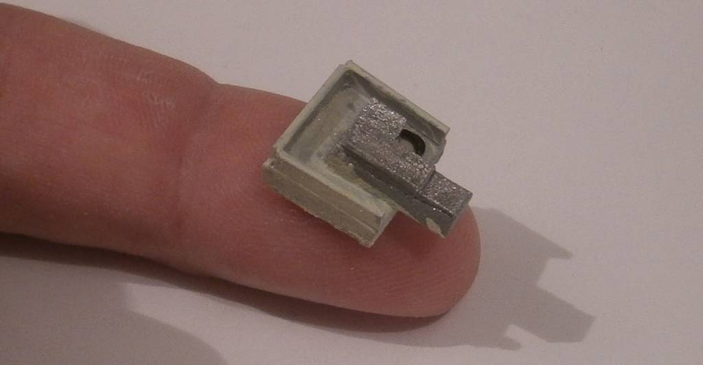

Riprendo la discussione sulle casse.
Alla fine abbiamo deciso di inserire quelle realizzate da Massimo (con il mio supporto morale :cool: :cool: :cool: ) prendendo spunto da quelle del FERMODELCLUB.
Faremo anche una piccola guida con qualche foto del "durante".

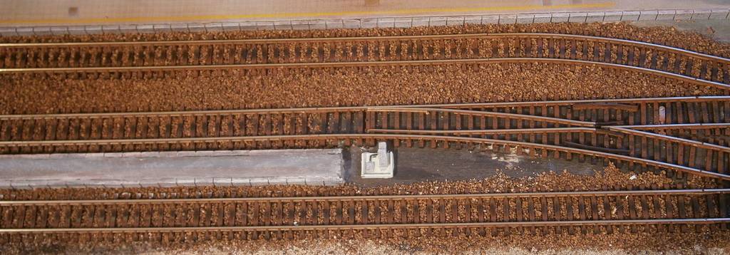

Ecco la microscopica cassa...
31,86 KB
Mi confermate che la posizione è corretta?
84,96 KB

#14 Messaggio da marioscd »
si, in linea di massima il tirante degli aghi deve stare sul lato corto della cassetta lunga.

#15 Messaggio da Andrea »
Grazie Mario, osservando meglio la foto reale postata da Edgardo, mi sono accorto che il blocco motore (si chiama così?) è posizionato tra le due traversine.
Quindi dovrò spostare il motore leggermente a sinistra.

Alla fine abbiamo deciso di inserire quelle realizzate da Massimo (con il mio supporto morale)
Bene, bene, vedo che anche Massimo si é iscritto alla corporazione degli orologiai...
Bellissimo. :cool:
Io non ancora... maneggiare quegli oggettini mi mette ansia...[:I]
(giusto per la cronaca, il dito è il mio)
Non avevo dubbi, si vede subito che é il dito di uno che lavora tutto il giorno :cool: :cool: :cool:

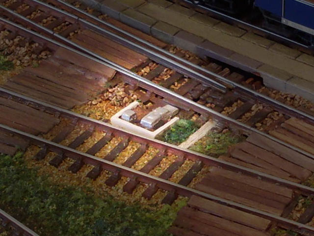

Ieri sera ho piazzato le casse.
Devo ammettere che stanno molto bene.

#20 Messaggio da federico »
scusa.....ho letto solo adesso il post....secondo me le casse andavano messe dall'altra parte dello scambio.....certo se ormai le hai incollate non si puo piu fare niente pero...

#21 Messaggio da Andrea »
Non saprei...
Quella nella foto è dalla parte in deviata, le altre due sono nella parte dritta.
Spostare ora sarebbe un problema soprattutto per quella che si vede nella foto.
Nella parte opposta c'è già la massiccciata incollata....
Nella realtà non esistono eccezioni?

#22 Messaggio da alexgaboardi »
quoto Federico, anche nel mio paese sono all'esterno della linea.

#23 Messaggio da marioscd »
la foto è un po' piccola ma si evince che la cassetta, in questo esempio, è all'interno del ramo deviato
ed è tratta da un sito di un costruttore di deviatoi, quindi credo sia attendibile. Mi informerò bene ma credo che le cassette possano stare da entrambe le parti, a seconda dello spazio a disposizione, nella realtà come nel modellismo.

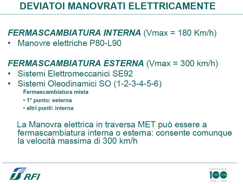

Re: Casse deviatoi in scala TT
#24 Messaggio da marioscd »
ho trovato anche un'altra foto su questo documento RFI:
http://mecsys.mecc.polimi.it/Didattica/ ... ntoI.2.pdf
dove si vede bene un deviatoio con cassa di manovra all'interno deviata. Penso non ci siano più dubbi, puoi procedere!

#25 Messaggio da Andrea »
Grazie Mario, tiro un sospiro di sollievo. [:I]
Pensavo di aver commesso un errore tecnico.
Invece no. :cool:
Molto interessante il documento che hai allegato.
