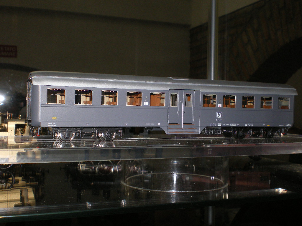

Assolutamente no.....

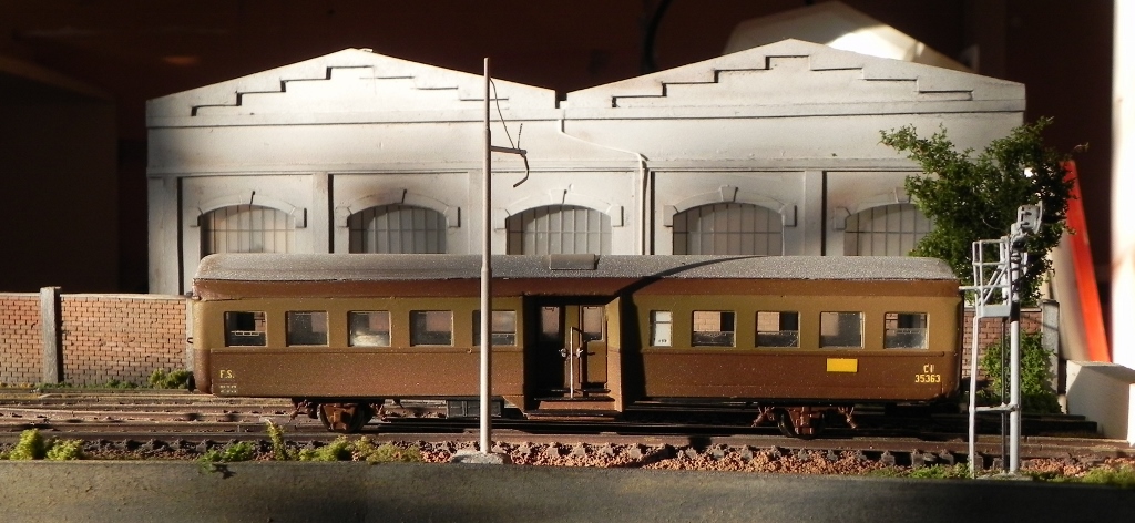

Quelle due foto si riferiscono ad una Corbellini tipo 1951R, diversa da quella della lastrina di Giuseppe, che riproduce il Tipo 1947 (vedi nervatura del telaio....)

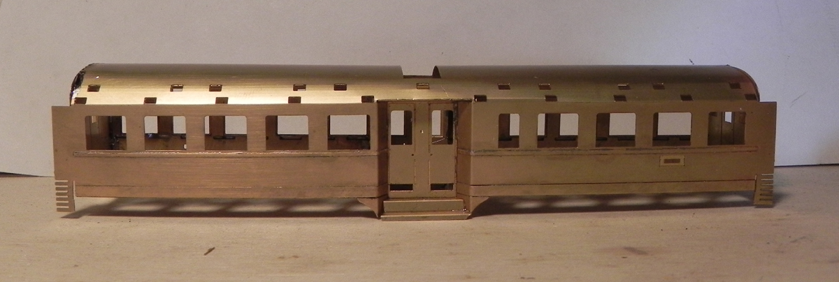

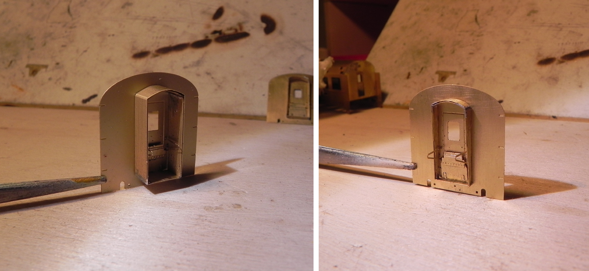

Esatto, e un po' sono pentito, visti i problemi che mi creano le carenature sporgenti e avvolgenti.
Sto finendo di montare la seconda versione, va decisamente meglio della prima, ma ci sono ancora tante cose da mettere a posto e in primis proprio le carenature.
414,8 KB

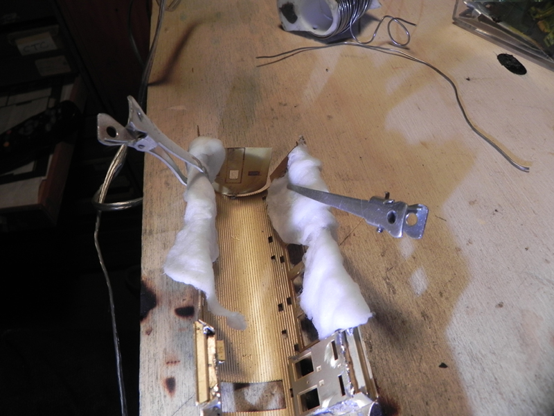

La curvatura laterale non crea problemi, mentre quella in basso con doppia curvatura è un po' rognosa.
296,99 KB

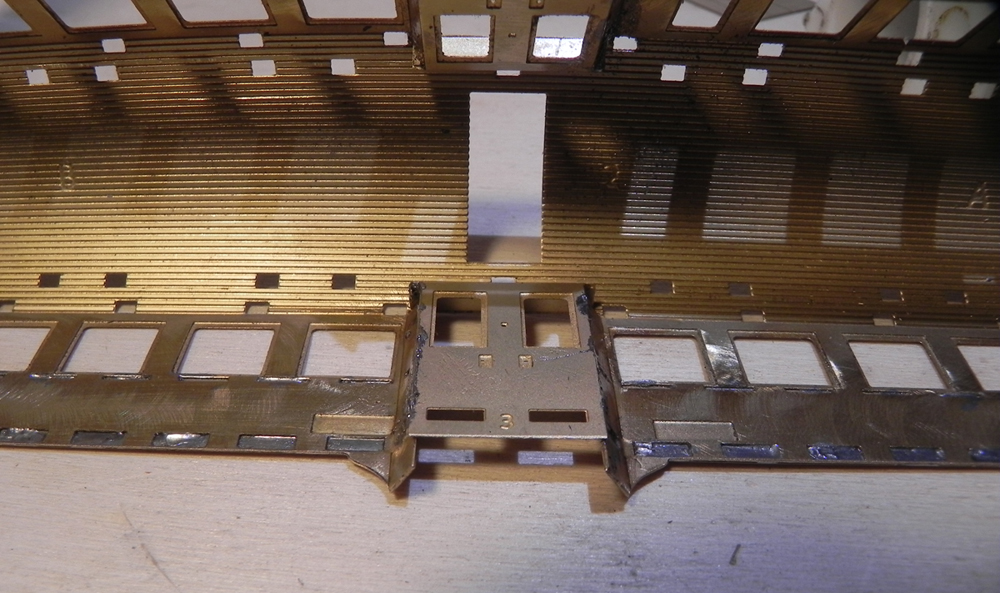

In questa foto si vede il sistema che ho adottato, ho creato una serie di lamelle che dopo le curvature devono essere stagnate e poi lisciate, ma dovrò rafforzarle perché così danno problemi.
Vedremo nella prossima lastrina...
359,86 KB
441,91 KB
In queste due prime prove, il vestibolo, l'ho concepito come un corpo staccato e collegato in seguito alla fiancate, ma mi rendo conto che, forse, sarà meglio trovare il modo da farlo in pezzo unico.
Per fare questo dovrò fare il tetto staccato mentre nella foto sotto appare come è ora, cioè collegato alle fiancate.
302,47 KB
Questo comporterà modifiche anche alle testate, ma penso sia la strada giusta.
386,74 KB
Invece non dovrebbero richiedere modifiche i dettagli delle testate, qui sono incompleti, ma ho previsto sia la possibilità di mettere il soffietto aperto che chiuso.
536,98 KB
319,41 KB
Anche i coprisala dovrebbero essere a posto.

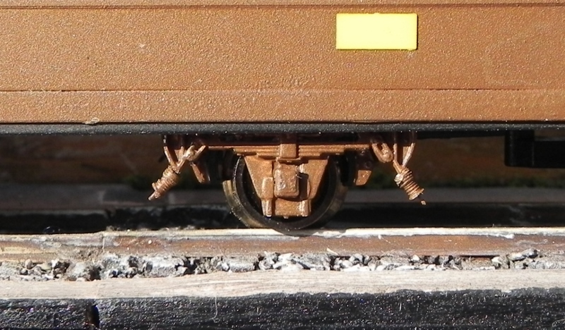

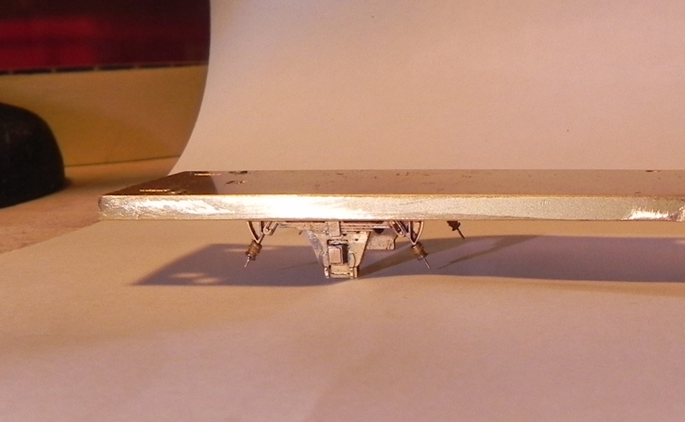

Ho risolto il problema delle molle facendole con dischetti di diametro diverso inseriti in un perno e saldati.
Questa lastrina l'ho fatta in ottone e mi da maggiore soddisfazione.
E' meno facile da saldare dell'alpacca e tende a ossidare, inoltre si vedono maggiormente le saldature, ma il suo calore e la sua bellezza non hanno paragoni.

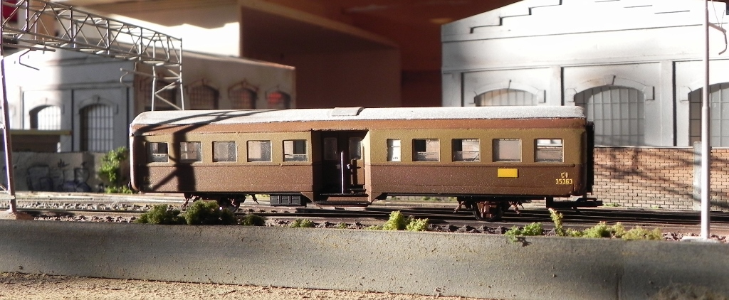

Ieri a Prato ho fotografato la Tipo 47 di Alpen Modell in HO :smile: !!!
246,33 KB
Luigi Voltan
Messaggi: 164
Nome: Luigi
Città: San Donà di Piave
Re: Corbellini scala TT
#94 Messaggio da Luigi Voltan »
Bella!
Fai a Mario i miei complimenti....
#95 Messaggio da carlo mercuri »
Luigi Voltan ha scritto:
Bella!
Bisogna farli anche a te......so che c'è anche del tuo in quella carrozza!! :geek: :geek: :smile: :smile:

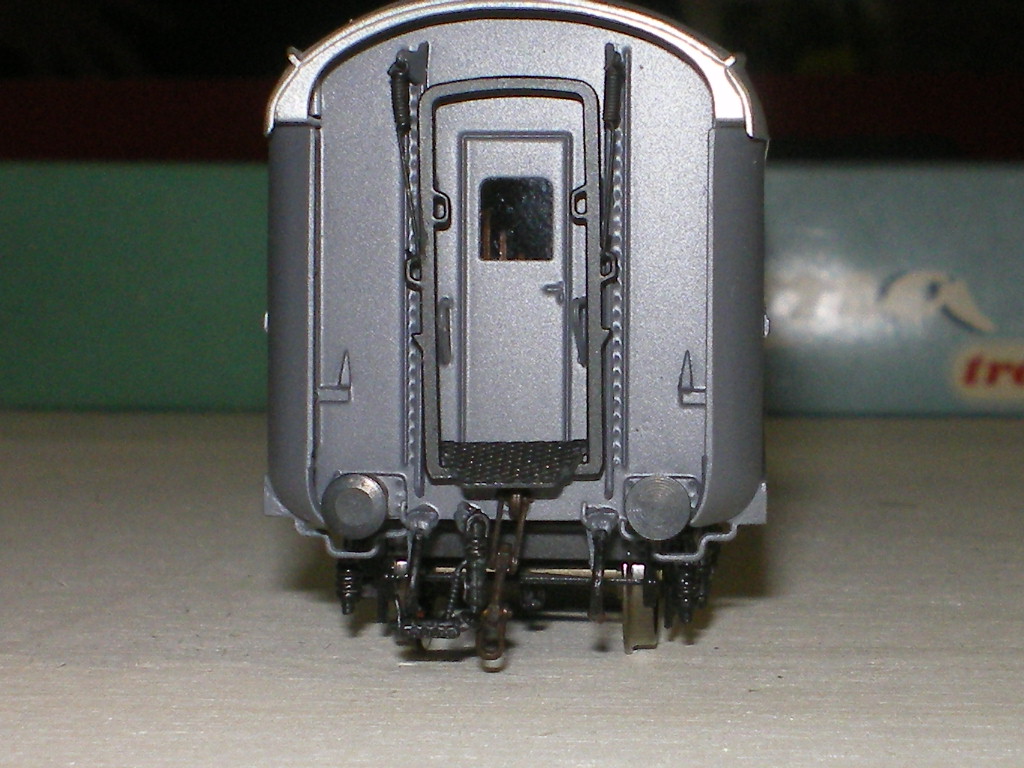

Bella?
No, bellissima.
E' veramente stupenda, si nota la differenza tra un professionista e noi dilettanti.
Non è che hai una foto anche delle testate?

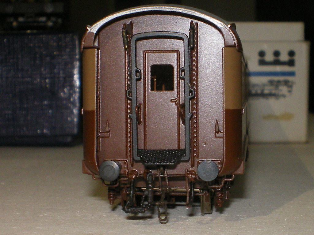

#98 Messaggio da carlo mercuri »
Bella?
No, bellissima.
Tutti abbiamo da imparare reciprocamente.......nè professionisti, nè dilettanti.solo appassionati!! :smile: :smile: :smile: Guardacaso :grin: ho anche la foto della testata!!Anzi, delle testate!!

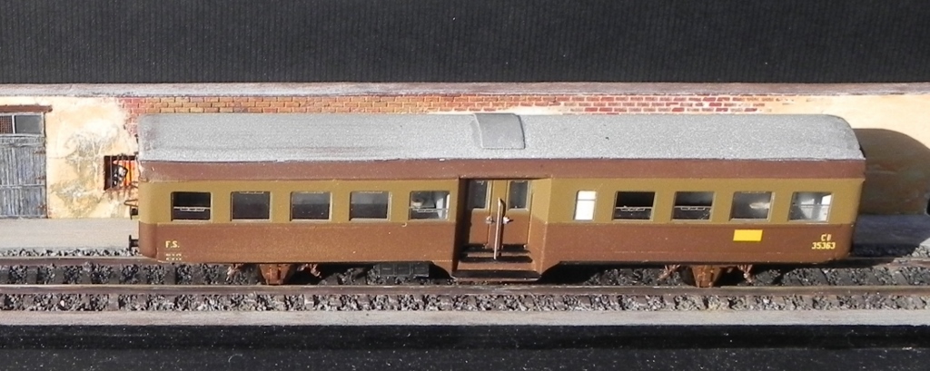

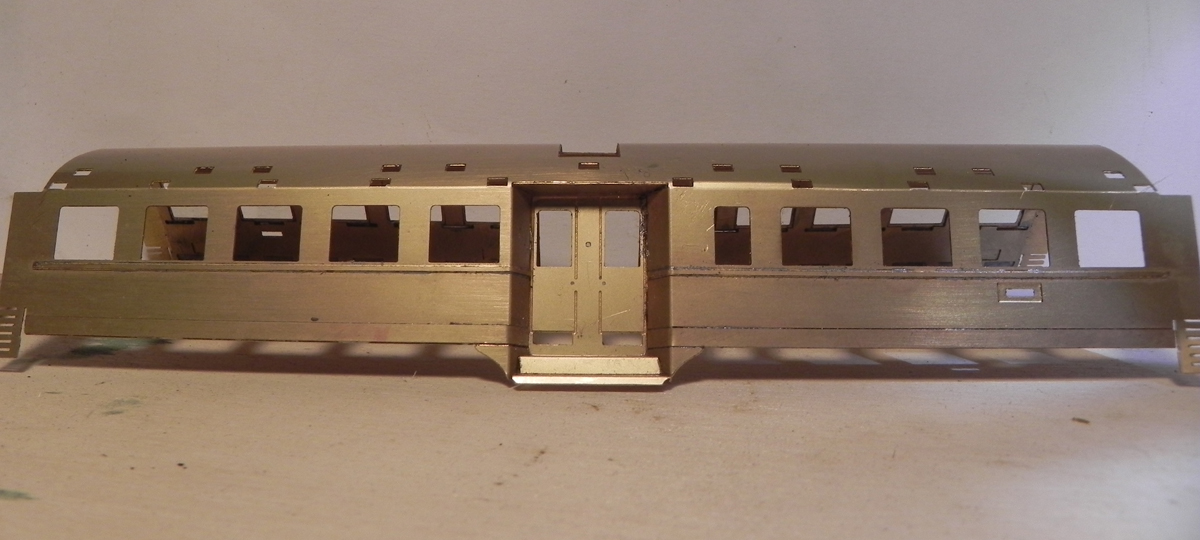

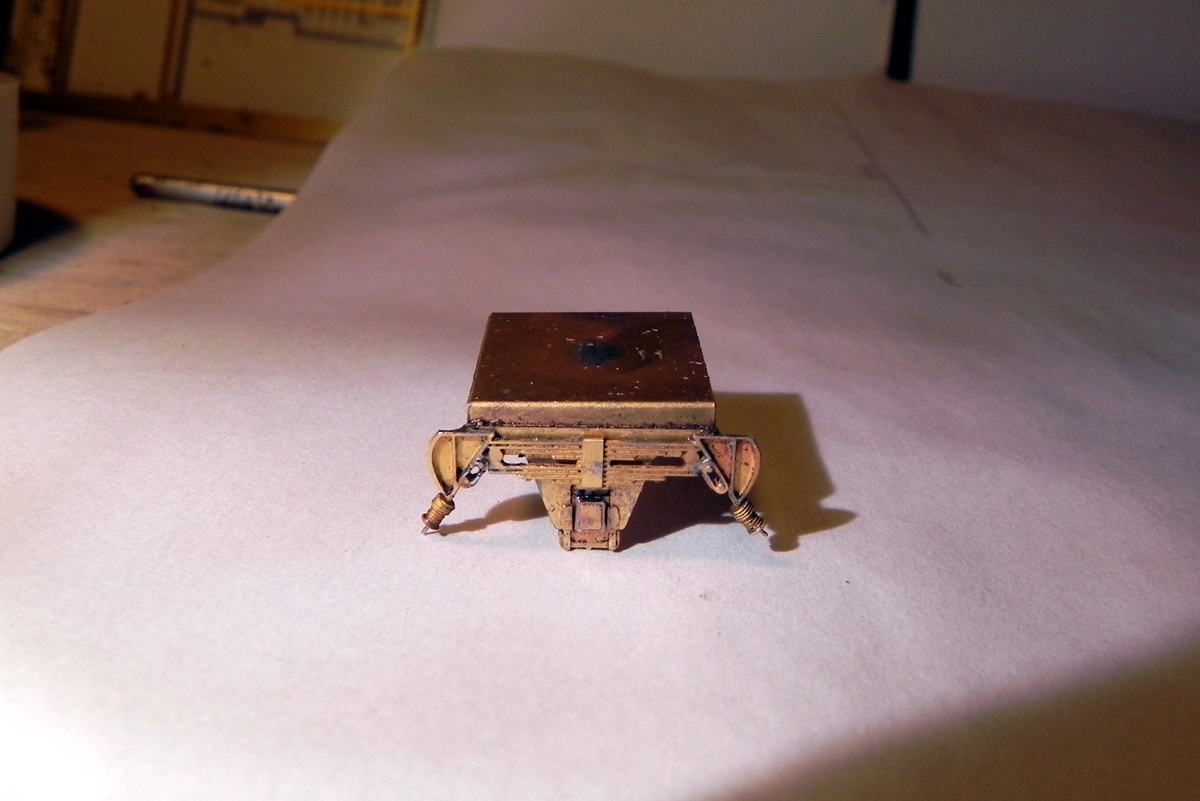

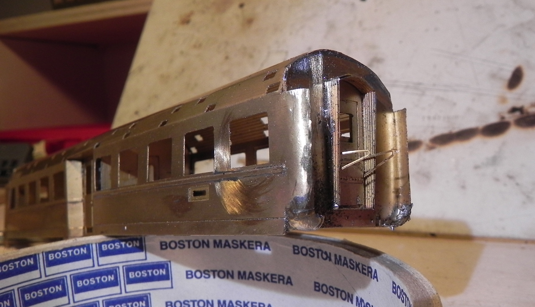

Ho finito la seconda versione.
I risultati sono abbastanza incoraggianti, ma siamo ancora lontani dal modello definitivo.
Ho riempito 4 pagine di appunti per correzioni o miglioramenti.
Il tetto è risultato essere un po' stretto e per fissarlo comunque, ho dovuto ricorre a bruttissime saldature e fresature.
Poi c'è il telaio che sporge sotto e si vede, ma qui basterà spostare un po' in alto le squadrette di fissaggio.
La cosa più difficile di questa carrozza sono le doppie curvature del tetto e della fiancata nelle testate.
La soluzione studiata ha dato risultati discreti, ma non ancora accettabili, spero meglio nella prossima versione.
Non elenco altri numerosi difetti "minori".
Invece, sono soddisfatto dei finestrini, ne avevo parlato con Carlo Mercuri e dicevo che non mi piace ne la soluzione con il vetro davanti al telarino ne quella con il telarino davanti al vetro perchè la maniglia risulta all'esterno.
Così li ho fatti sdoppiati in fotoincisione 1/10 in modo che il vetro rimane al centro.
E' un po' più complicato il montaggio, ma mi sembra la strada giusta.
Anche il vestibolo "funziona".
Per le molle delle sospensioni penso di aver trovato (con la fotoincisione) la soluzione giusta; le altre che avevo provato non mi soddisfacevano.
La colorazione è stata fatta moooolto approssimativa e si vede, ma il modello non circolerà mai :grin: :grin: :grin: .
Le decals sono di un foglietto in scala N troppo grandi e vanno quasi bene per la TT.
305,43 KB

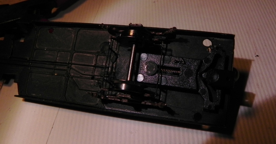

Il sistema di aggancio prevede l'utilizzo di timoni di allontanamento reperiti come pezzi di ricambio di carri scoperti Tillig.
Ho ricostruito con la fotoincisione le parti per il suo innesto, che nel carro originario sono in plastica e, a parte una piccola modifica da fare alla lunghezza di due asole, funziona perfettamente.
