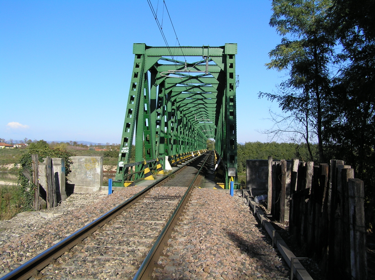

Edgardo_Rosatti ha scritto:
Per il ponte sto seriamente valutando l'ipotesi di inserirlo nel modulo stazione, anche perchè a 1 Km dalla stazione ce ne è uno.
Ma dovrò modificare un po' la geometria del tracciato.
Rinnovo i ringraziamenti per tutti quanti hanno espresso un lusinghiero parere positivo per il mio lavoro ,e ,per Edgardo, comincia a tenere conto delle seguenti misure ( in cm) :
- Altezza 8,5 -larghezza 5,2 - lunghezza 26,2.
Tieni conto che il ponte è a binario unico, quindi se siamo in presenza di un doppio binario la misure di cui sopra vanno adeguatemente riviste. Ultima info : a differenza di quello in N , questo è stato progettato e realizzato per un binario elettrificato e , a grandi linee, vorrebbe assomigliare a questo :
734,09 KB
Nino
Messaggi: 5302
Re: Palo linea aerea Tipo LS scala TT
#78 Messaggio da Edgardo_Rosatti »
Molto bene Nino e grazie per le quote.
Noi abbiamo un doppio binario, quindi dovremo affiancarne 2. In realtà ora la linea ha 3 binari, in quanto è stata modificata di recente, ma la nostra sarà una semi riproduzione e avrà solo 2 binari come un tempo. L'elettrificazione è bene che ci sia, in quanto abbiamo la linea aerea anche se solo estetica.
C'è anche da ragionare sulle quote della strada statale a doppia corsia che vi passerà sotto. Al reale è il Viale Nuova Valassina (SS36) che da Milano porta a Lecco.
https://www.google.it/maps/@45.6133702, ... a=!3m1!1e3
Appena possibile provo a riprogettare l'impianto che posterò per una valutazione.
