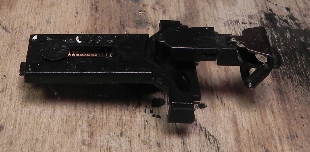

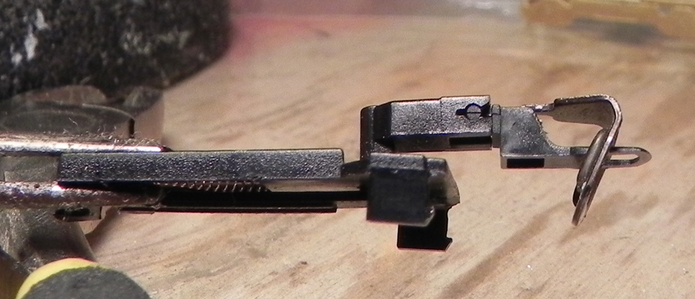

Giusto Edgardo, per la corbellini, ho previsto l'inserimento di timoni di allontanamento acquistati come parti di ricambio da Assalto al Treno.
Questi:
325,12 KB
282,46 KB
Stasera metto una foto del timone inserito sotto la corbellini.
Il problema è il costo: €.6 cad quindi 12 a carro...!!!!
Tanti, anche per un Genovese :grin: .
Come dici tu bisognerebbe studiare qualcosa di pratico, quindi, chi ha idee si faccia avanti. :wink:
