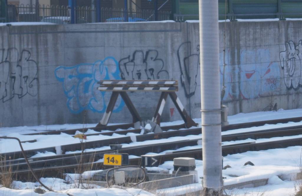

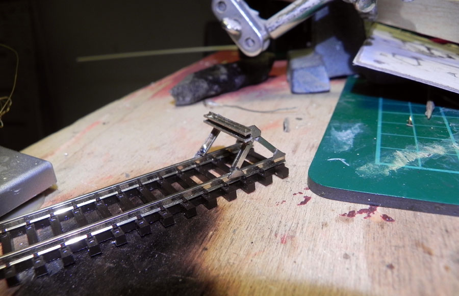

Stasera ho provato a realizzare un fermacarri di rotaie scala 1:120.
120,02 KB
Le rotaie dei plastici sono sempre troppo grandi paragonate alla realtà.
Lo avevo già notato quando ho fatto quelli scala N per i quali ho dovuto usare il codice 40 su binari codice 55.
Qui, pur usando i binari N, alla vista, risultano ancora un po' grandi, ma usandone di ancora più piccoli si sarebbe notata troppo la differenza.

Il fermacarri (io l'ho sempre chiamato così, spero non sia sbagliato :cool: ) é fatto con binario scala N codice 80.
E' saldato direttamente sui binari.
E' tutto saldato, solo i binari che sostituiscono i respingenti sono, saldati tra di loro, ma incollati sulle staffe che li reggono.
Era troppo rischioso saldarli.
Andava fatto in corrispondenza delle saldature delle piastre e quindi, non essendoci la possibilità di raffreddarle, il rischio di staccarle era alto.

Saldatura a stagno?
Messaggi: 7714
Re: fermaccarri di rotaie TT
Si, saldatura (o più correttamente brasatura :grin: ) a stagno.
I consigli sono sempre gli stessi: saldatore molto caldo, punta sottile, la quantità minima di stagno indispensabile, velocità nell'esecuzione per far propagare il meno possibile il calore alle altre parti e raffreddare con cotone bagnato le parti già saldate vicino a quelle che si saldano.

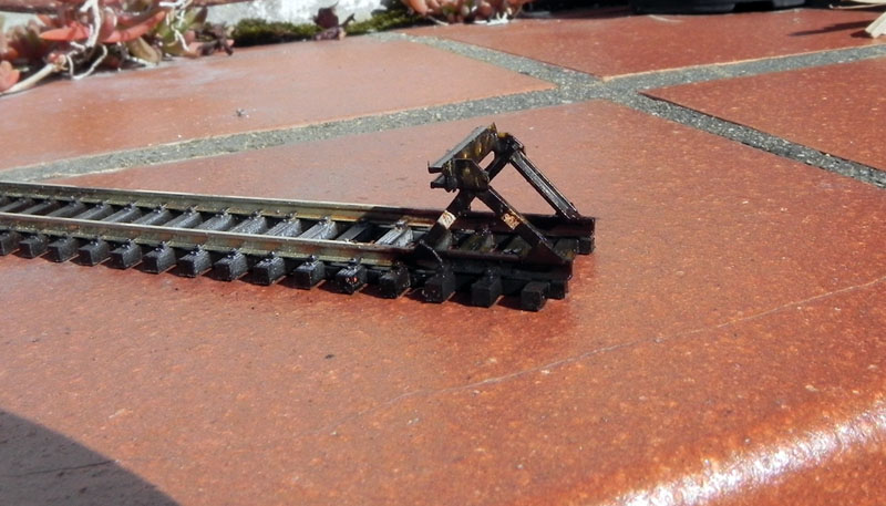

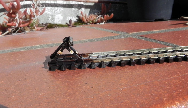

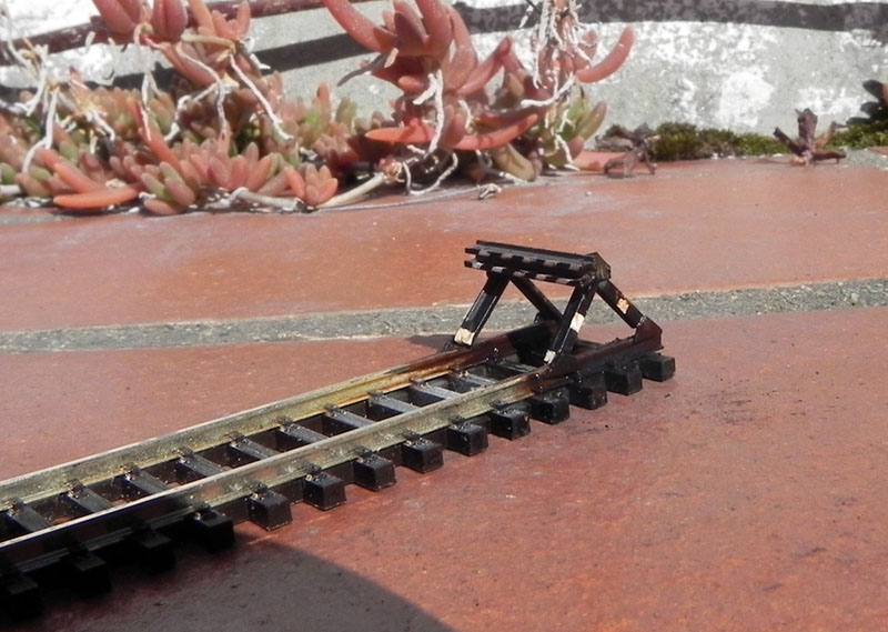

Ho finito di colorare il fermacarri.
Dopo aver dato una spruzzata di primer per metalli, ho colorato il nero e le strisce bianche con Puravest usando l'aerografo.
La sporcatura l'ho fatta con colori a olio (un po' lenti ad asciugare) e polveri.
