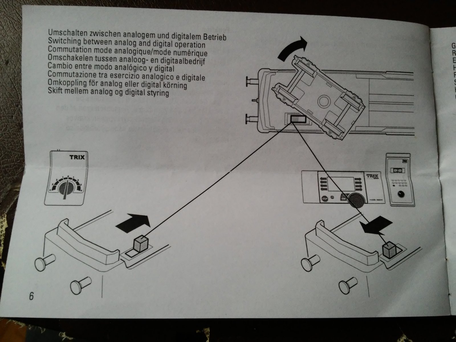

Ciao a tutti o acquistato usata una trix23345 (semipilota svizera) ma ho un problema con il cambio luci , sul libretto di istruzioni dice che non necessita di decoder basta spostare sotto un interruttore per fare la commutazione da analogico a digitale e visto un video da internet si vede che solo il movimento avanti e indietro fa azionare l'inversione luci ma sul mio modello cio' non avviene rimanendo sempre rosse o contattato chi me la venduta e a detto che ce un indirizzo dedicato al decoderche lui non ricorda, ma io non credo ,penso che ci sia un problema a livello elettronico qualcuno sa dirmi cosa fa "capire" il cambio di inversione alla macchina cosi' da agire sullo stesso ?credo che questo sistema sia usato su piu' veicoli premetto che il difetto lo fa in digitale e analogico o provato a commutare l'interruttore in analogico e metterla sul digitale per vedere se funzionavano i led e si accende tutto rossi- bianchi cosa devo fare :?: [253] [253]

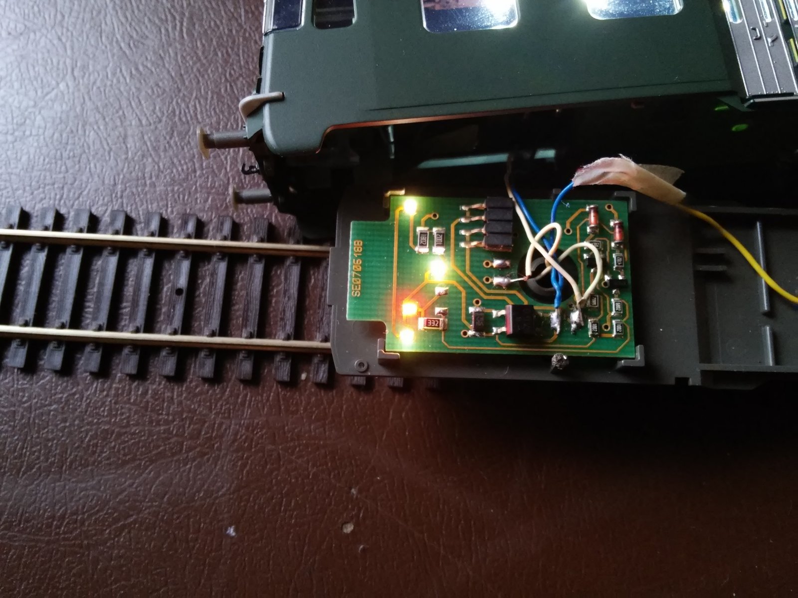

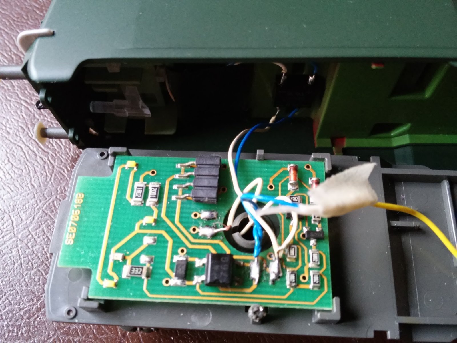

O verificato ma non ho trovato connettori staccati allego foto

solo con la luce rossa e in digitale indipendentemente dal movimento della vettura resta accesa,nell'altra foto si vede invece tuttr le luci accese del sistema analogico provato nel digitale questa prova lo fatta per verificare che i led si accendevano

#6 Messaggio da v200 »
Utilizzi un decoder servizi? O solamente il PCB della Trix con il commutatore?
Se si per il decoder dovrai settare la cv per l' inversione( varia da casa a casa basta leggere la marca decoder per poi scaricare il manuale in PDF ), inoltre i cavetti blu e giallo con l' adesivo in carta non mi sembra una cosa di produzione standard ma una modifica. Solitamente mettono la guaina termoretraente in fabbrica

Procedi con molta calma.... per intanto, secondo me dovresti controllare i collegamenti... dai carrelli quali sono i fili che vanno al PCB? E quel filo giallo dove va a collegarsi? Come ha detto Roby, mi sembra che i collegamenti non siano quelli di fabbrica, quella giunta dei fili e quelle saldature sul PCB mi fanno pensare a qualche "maneggio". Io farei, se non le hai ancora fatte, queste prove:
1 - mettere il deviatore su "analogico";
2 - attaccare la carrozza dietro a una loco, analogica ovviamente, e provare su un circuitino di binari (sempre analogico) cosa succede.
In analogico è l'inversione delle polarità sui binari che fa scattare l'inversione delle luci...

la pcb e quella della trix ,chi aveva il modello prima di me a installato l'illuminazione interna e al posto di utilizzare la spinetta che si vede in foto a saldato i fili direttamente sulla pcb della trix ,o pensato anche di mettere un decoder servizi ma dovrei modificare questa ci pensero' per il momento conto di ripristinare questa visto che e gia' predisposta per il digitale

Incomincio a farmi un idea, se per mantenere le luci interne accese in entrambi i sensi di marcia si è collegato sulla uscita del ponte diodi.
Ma da quanto vedo tra giri di cavetti e saldature può aver creato una massa.
Hai la foto opposta a queste per capire il filo giallo dove termina?
Due cavetti bianchi arrivano dal carrello in foto, poi si saldano al pcb in due punti. In uno ha fatto un collegamento per portare corrente alla barra led, mentre il secondo cavetto bianco in arrivo dal carrello si salda solo al pcb
Dal cavo giallo che presumo prenda la corrente dal secondo carrello va al PCB , tramite un cavetto blu. Qui dal PCB riparte e va alla barra led sempre con un cavetto blu.
Ora potrebbe esserci una saldatura che va a toccare una pista ramata facendo massa quindi accendendo tutte le luci.
Dovresti con un tester vedere come si suddivide il percorso della corrente, controllare le saldature e se non ha sbagliato il cablaggio.
Proverei a controllare staccando il cavo giallo per prima cosa in modo da capire come prende corrente.
Secondo le saldature al ponte diodi non mi convincono , così ad occhio per quel che si vede hanno troppi punti di contatto sulle piste ramate sottostanti.
A sinistra sul PCB vedi una piazzola senza cavetto sopra a quello bianco saldato singolo li credo andasse quello blu.
Purtroppo in questi casi non avendo uno schema del lavoro fatto diventa da lontano fare una valutazione precisa molto difficile.
