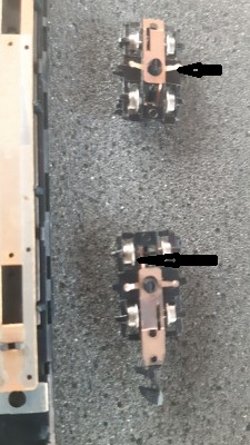

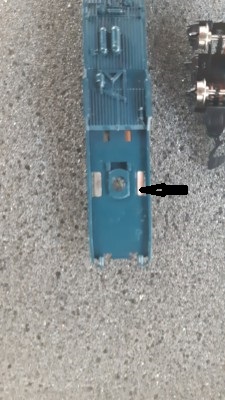

Come accennato il rollio potrebbe essere innescato dalle lamelle laterali sul carrello un po' alte, prova ad abbassarle

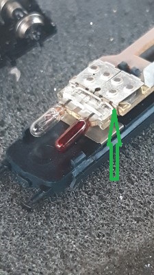

Sotto il piccolo PCB trasparente si trovano i diodi per inversione luci delle lampadine la bianca dovrebbe essere l'art 602100 inoltre la carrozza pilota ha come n° di art. 8718
In queste foto indicate dalle frecce i punti da pulire
Oltre a pulire controllare la lamella che preme sul assale che lo tocchi bene se alta non conduce

Grazie hai consigli ricevuti oggi abbiamo smontato e pulito con apposito spray tutto quello che c'era da pulire e provato a regolare i "cornini" che
portano l'alimentazione dalle ruote.
Ora le lampadine si accendono bene senza locomotiva, con la loco rimangono fioche, probabilmente per il maggior assorbimento di corrente.
Per il traballamento ho provato a spingere più giù i cornici ma non ho ottenuto un grand miglioramento.
