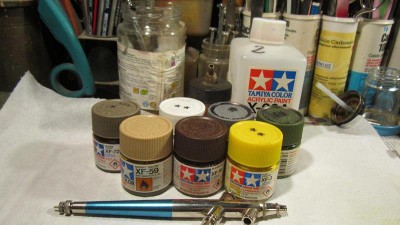

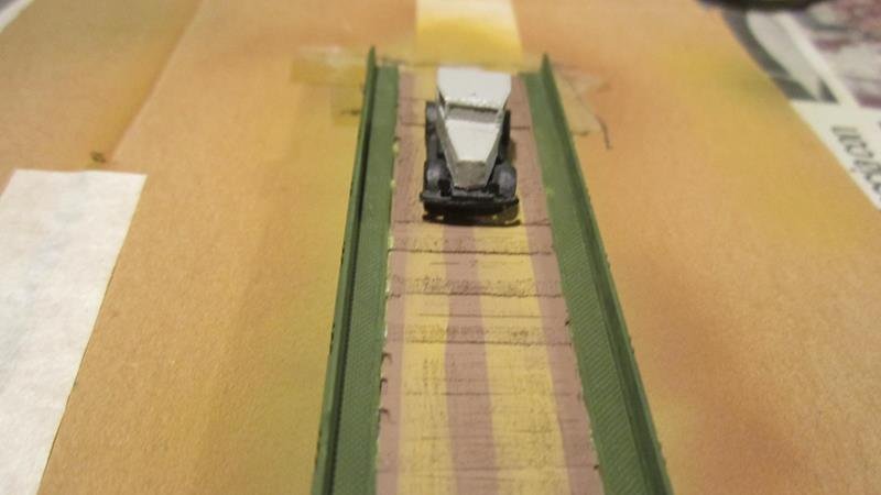

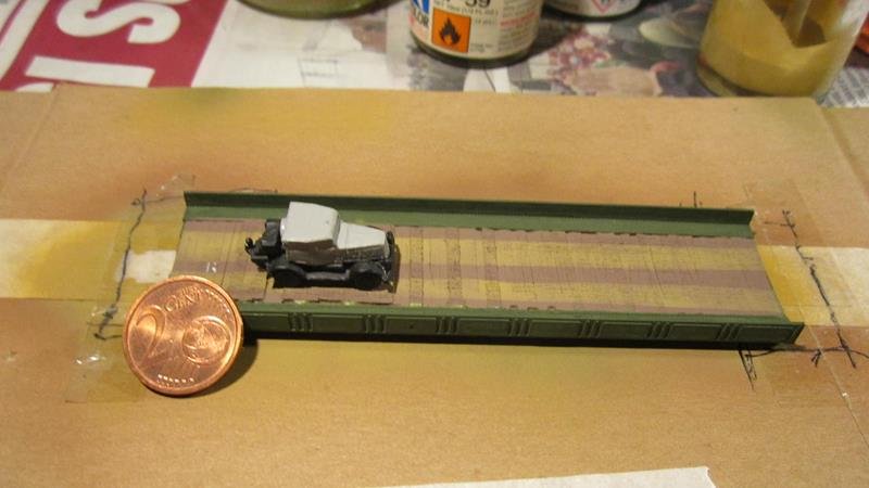

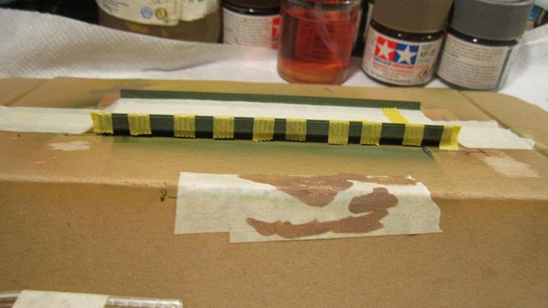

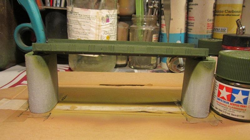

Primi colori di base con l'aerografo:
per le travate metalliche un verde oliva opaco ad aerografo.
Per le assi in legno un marrone terra ad aerografo previa mascheratura .
In questa fase utilizzo colori acrilici opachi della Tamiya diluiti con il proprio diluente in proporzione 2:1 .

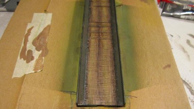

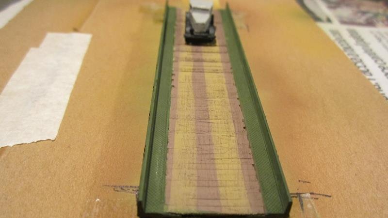

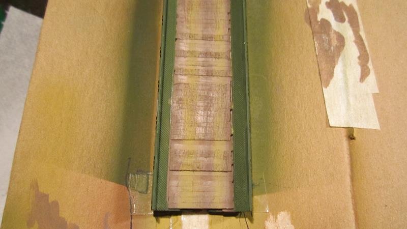

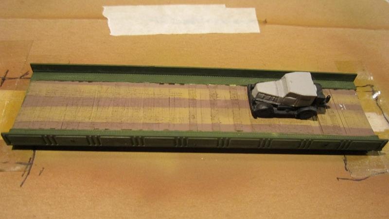

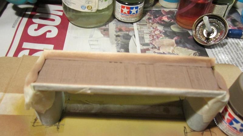

#959 Messaggio da v200 »
Fatte le tracce di usura sulle assi , una semplice decolorazione causato dal passaggio dei veicoli.

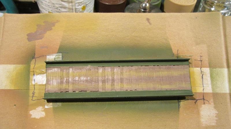

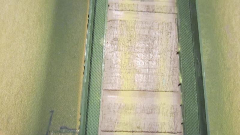

#962 Messaggio da v200 »

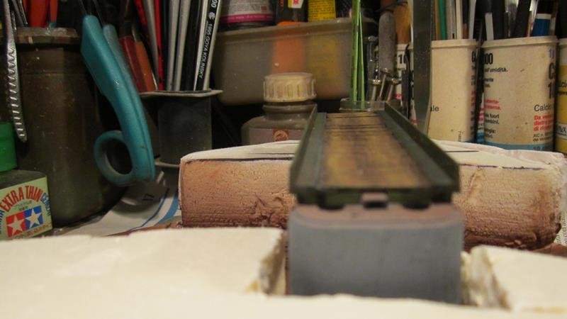

Ritoccate le parti chiare sulle assi per sfumare i bordi in modo da non averli netti. Utilizzato tecnica del pennello secco.

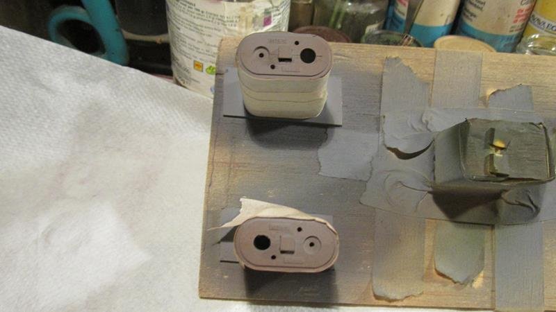

Per i piloni dopo una stesura con colore grigio medio opaco una veloce impolveratura color ruggine solo sulla parte apicale dove andranno connesse le travature.
Sempre colori base.

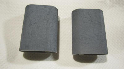

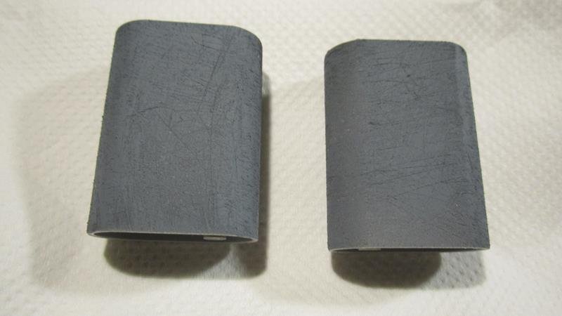

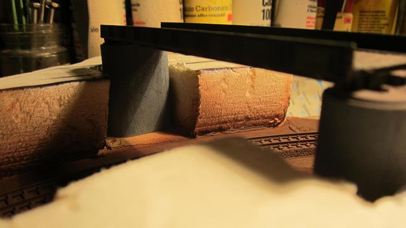

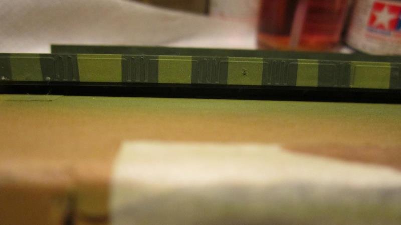

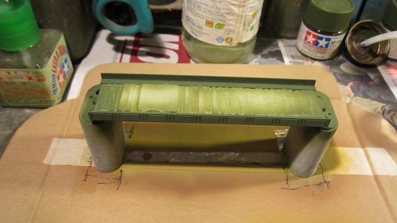

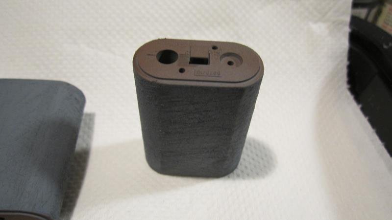

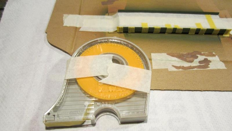

#964 Messaggio da v200 »

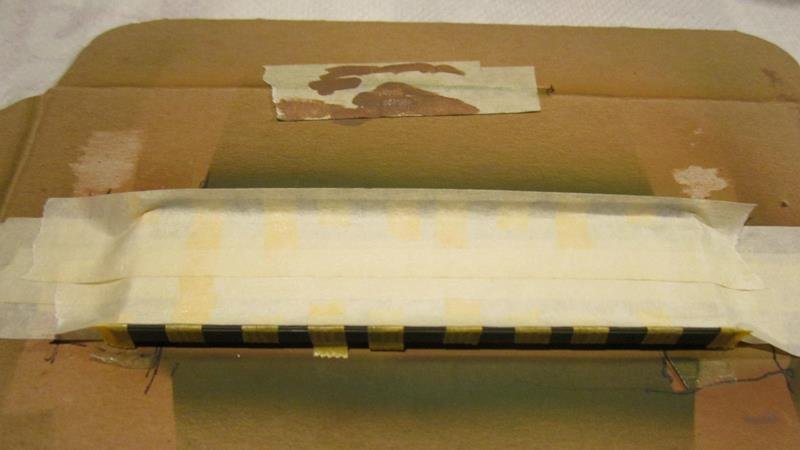

Oggi relax solo mascherature dei pannelli esterni [101] in modo da farli risaltare con una colorazione più chiara verde oliva + giallo + bianco opachi.

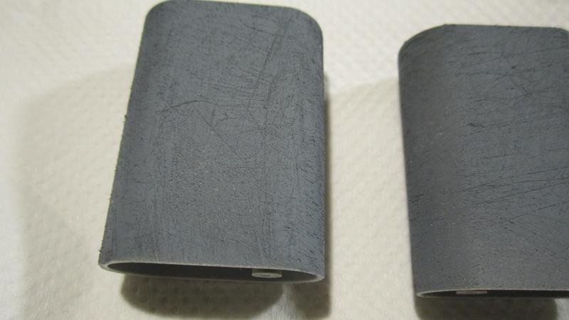

Nel mentre ecco i piloni pronti per l'invecchiamento, come vedete rendendone ruvida la superficie togliamo l'effetto plasticoso :wink: .
In scale maggiori si potrebbe anche creare diverse texture per ottenere l'effetto cemento come i vari strati di colata ma in Z consiglio di fare solo ciò che si può vedere a un metro di distanza . Il punto classico di un osservatore, dettagliare troppo a volte risulta inefficace se non a distanze ridotte di visione.
Messaggi: 14368
#965 Messaggio da Egidio »
Ottimo step. Saluti. Egidio. [51]
Messaggi: 4815
#966 Messaggio da IpGio »
Roberto, condivido pienamente le tue considerazioni in termini di rifinitura nella scala Z.
Sarà di sicuro il quadro d'insieme a rendere la tua opera perfettamente rispondente al richiamo della realtà in una scala così piccola.
È sempre un piacere seguire questo tuo progetto...

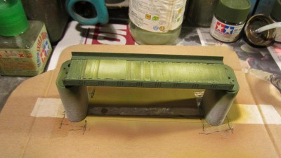

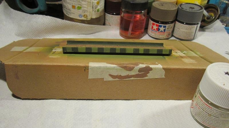

#967 Messaggio da v200 »

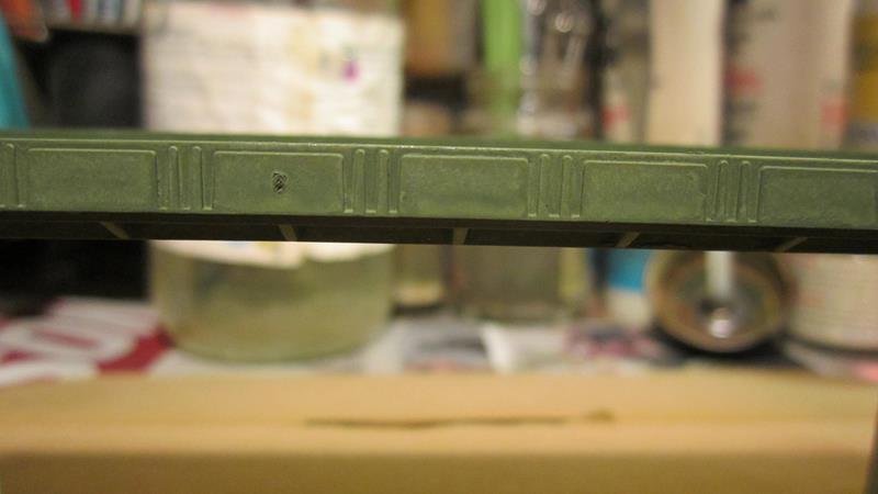

Con questa ultima sessione di colorazione ad aerografo sulla passerella ( schiaritura pannelli parapetti ) sono stati dati i colori base a spruzzo.
Con le prossime fasi toccherà ai pennelli anzi pennellini [101] .

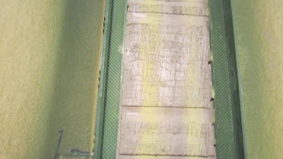

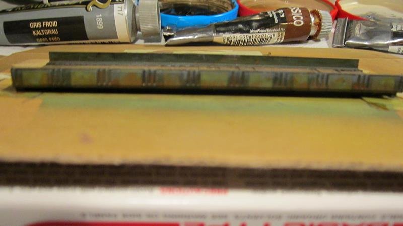

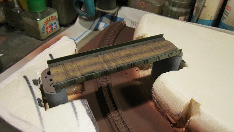

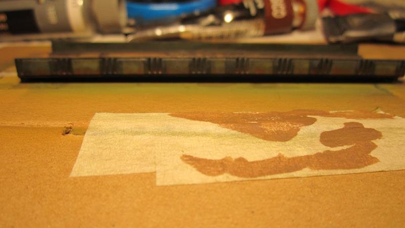

#969 Messaggio da v200 »

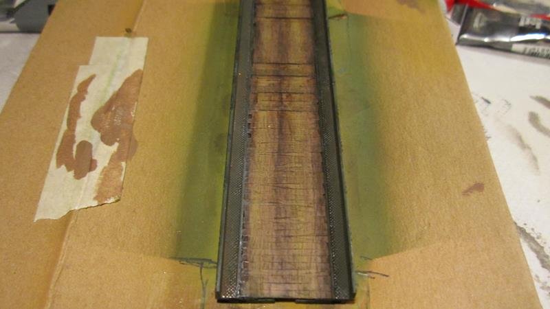

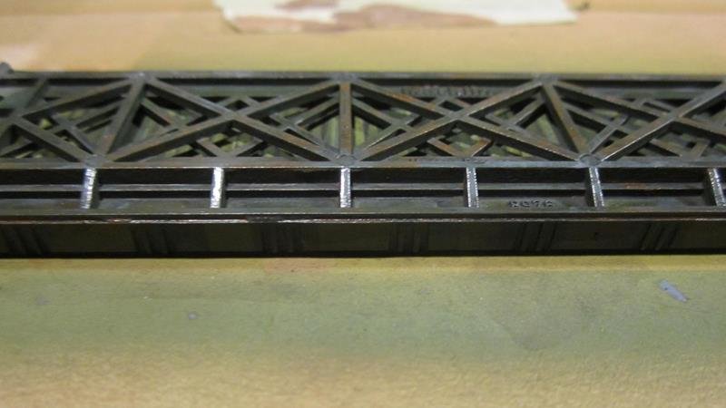

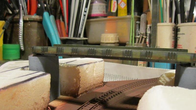

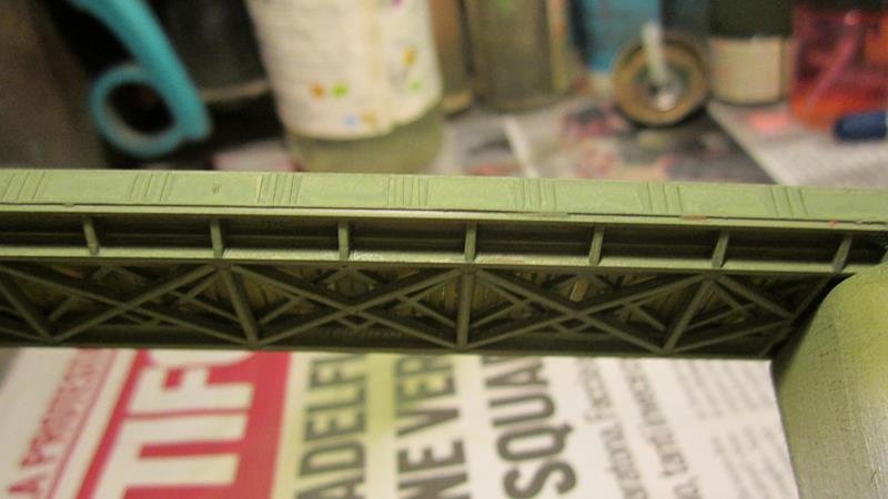

Passato il primo filtro ad olio terra di Cassel per ammorbidire gli stacchi di colore ed enfatizzare le rientranze in negativo.
Fatto anche sempre con colori ad olio gli invecchiamenti selettivi .
Con grigio medio per le luci ( far risaltare alcuni dettagli e tracce di pioggia su i punti più superficiali dei pannelli parapetto, terra di siena rossa le tracce di ruggine tra i pannelli è loro parte bassa .
Il diluente ( petrolio bianco ) deve ancora evaporare, pertanto vedrete in foto alcune parti traslucide.
Ancora da invecchiare la parte inferiore della passerella.

#972 Messaggio da v200 »
Anche la parte inferiore delle travate ha ricevuto l'invecchiamento per quello che si vedrà [101]

#974 Messaggio da v200 »

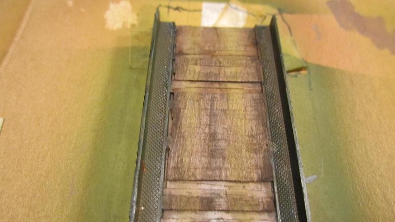

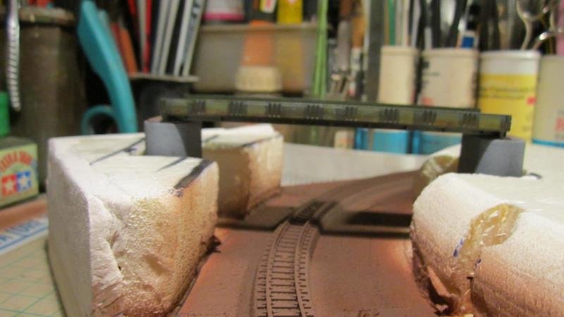

Veloce presentazione della passerella sul modulo, devo ancora creare ad aerografo la traccia dei fumi sui parapetti . Quindi mi serviva per capire la posizione da rilevare per i fumi rispetto al tracciato.
