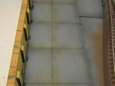

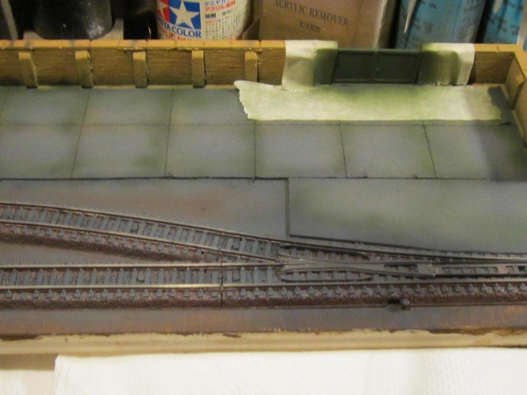

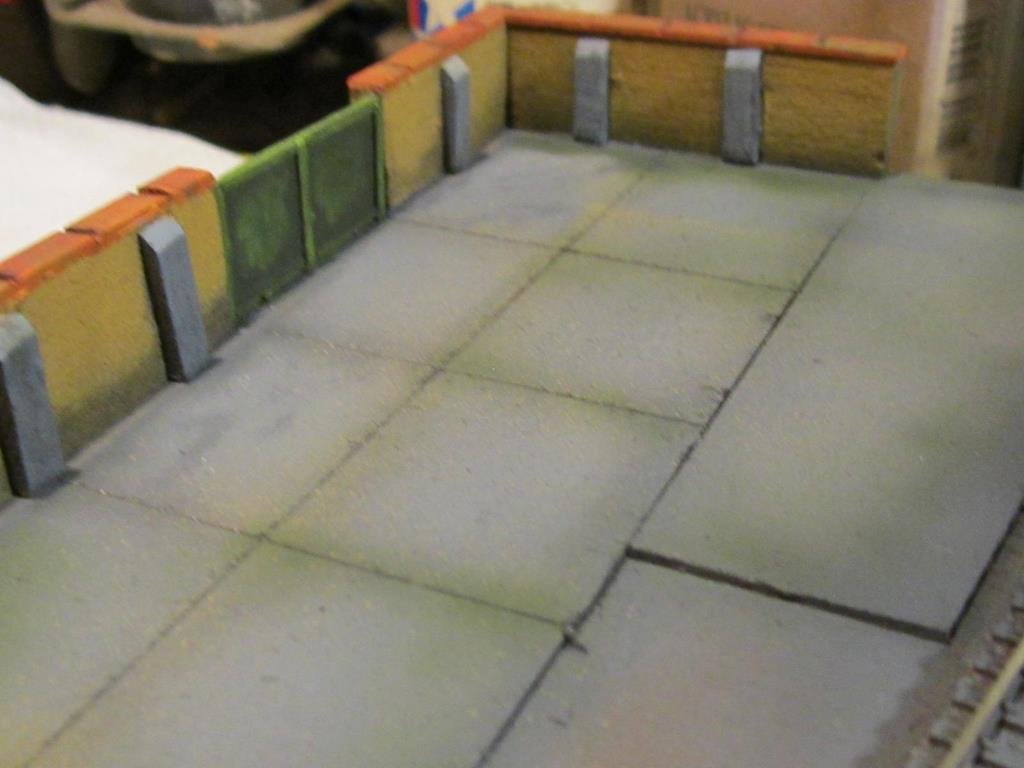

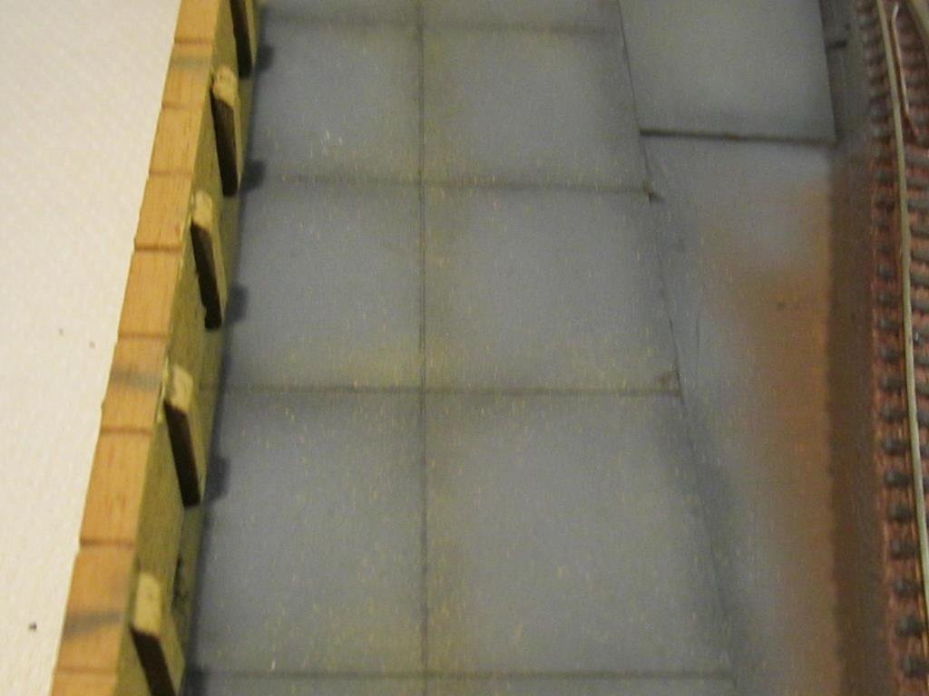

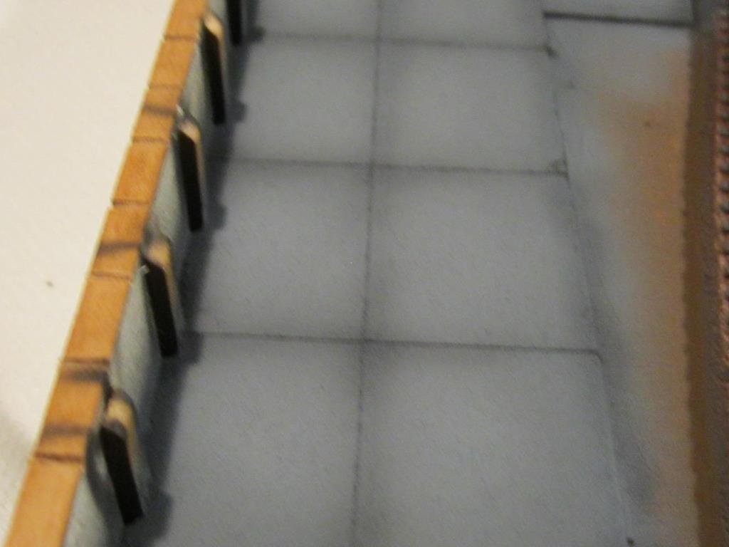

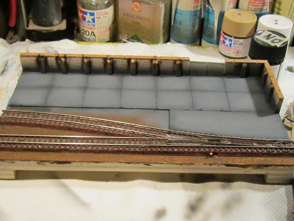

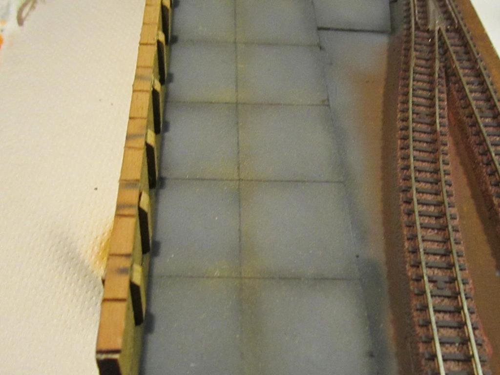

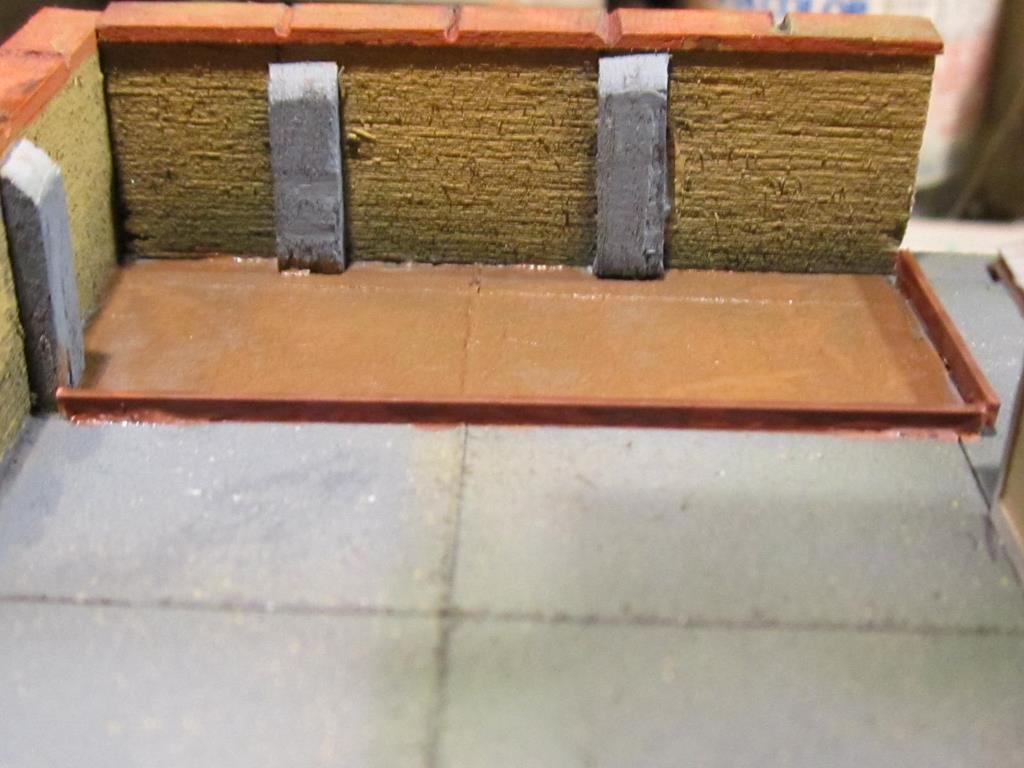

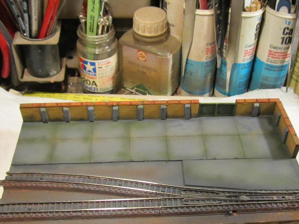

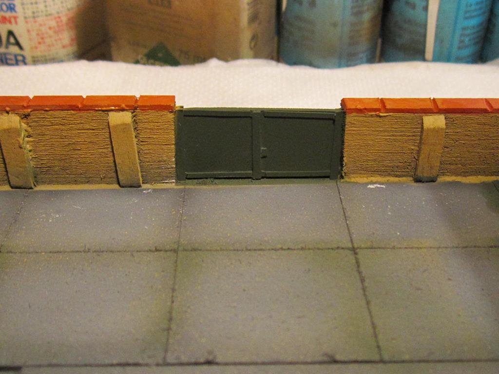

Iniziato a colorare le varie parti del modulo, piazzale e muri.
Per il piazzale dopo aver fatto i riquadri poi colorati con vari passaggi in modo da dare un aspetto naturale ho passato un color sabbia per un ulteriore invecchiamento

#404 Messaggio da MrMassy86 »
Mi piace il piazzale, per il muro ho qualche perplessità, devi fare ancora dei passaggi o e finito cosi? non è troppo giallo?

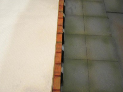

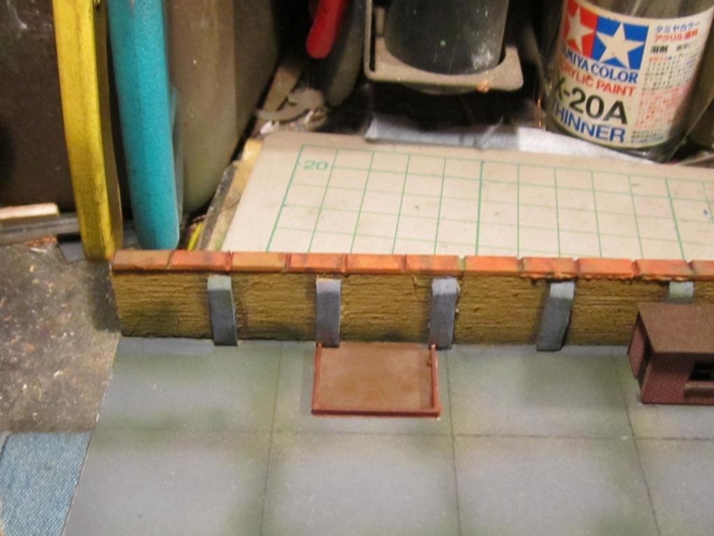

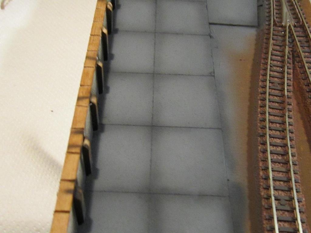

#405 Messaggio da v200 »
Devo ancora lavorarci, ecco alcuni avanzamenti ;)

#406 Messaggio da Egidio »
Molto bene Roby......... Saluti. Egidio. [51]
Messaggi: 15732
#407 Messaggio da MrMassy86 »
Lo presumevo Roby, infatti con questi ulteriori passaggi migliora notevolmente :wink:

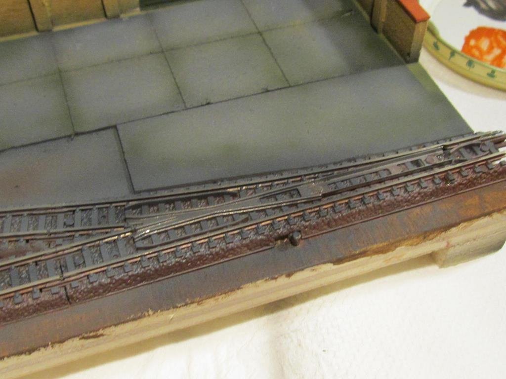

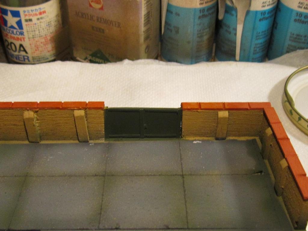

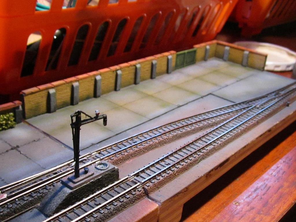

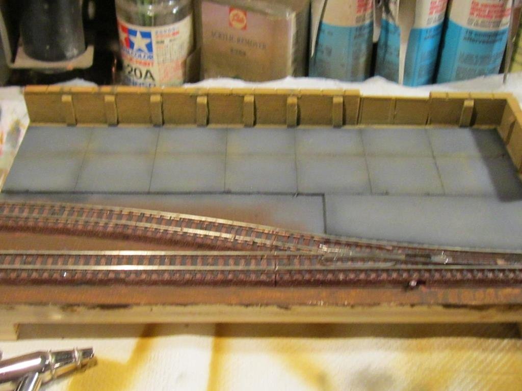

#408 Messaggio da v200 »

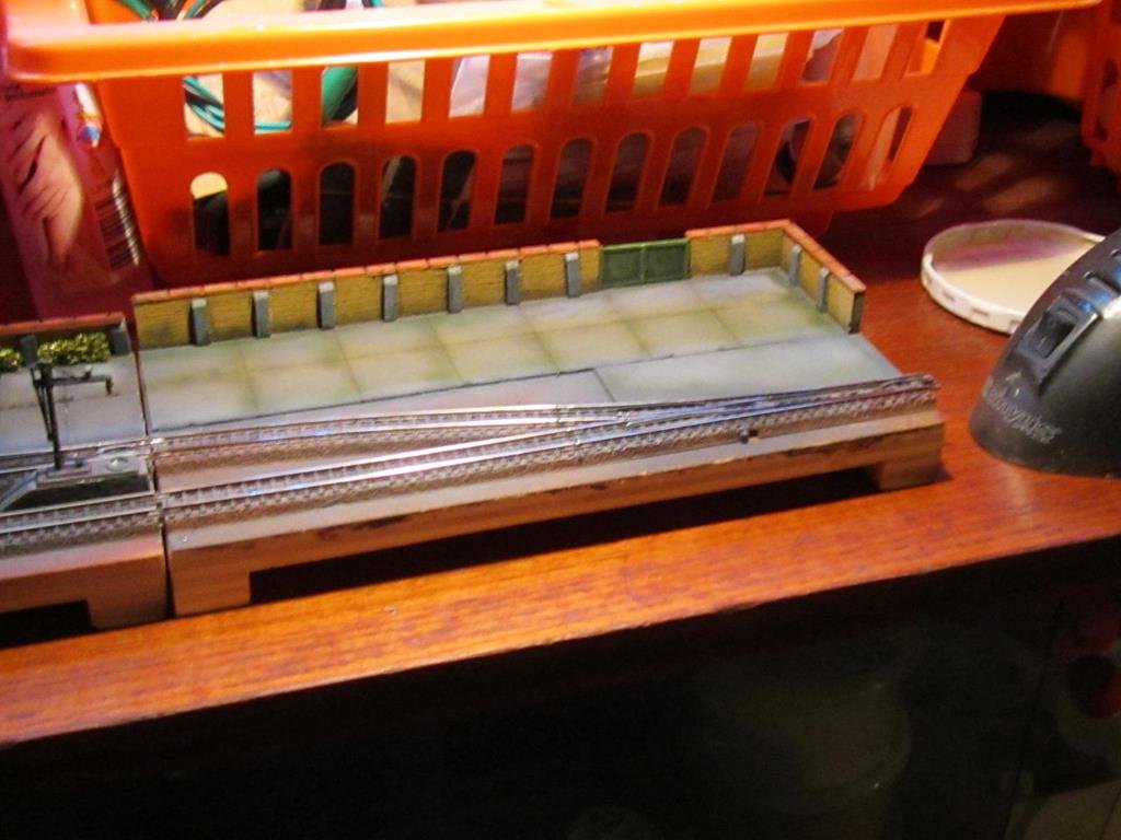

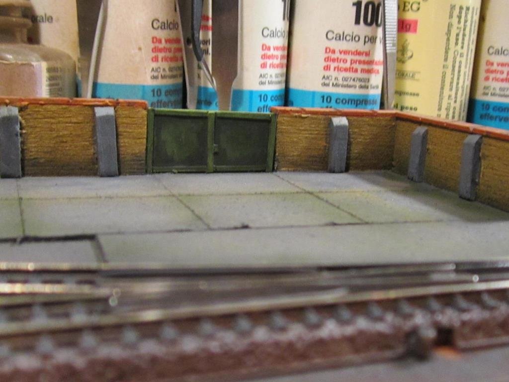

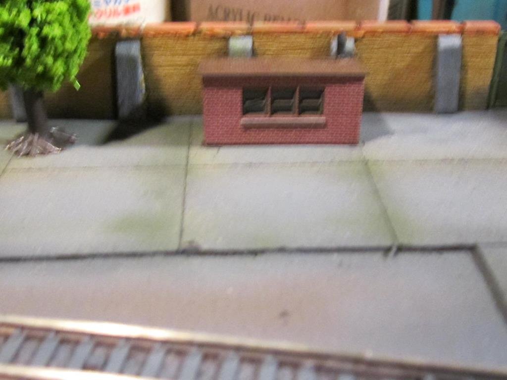

Oggi la parte pittorica è quasi conclusa, devo aspettare che tutti i colori siano asciutti per fare l'ultima lavorazione un filtro per uniformare gli elementi del modulo con quello attiguo della stazione
Prossimo step il montaggio dello stellwerk che andrà sul modulo

Stai facendo davvero un ottimo lavoro. Preciso e pulito nel contempo stesso. Saluti. Egidio. [51]

#411 Messaggio da v200 »

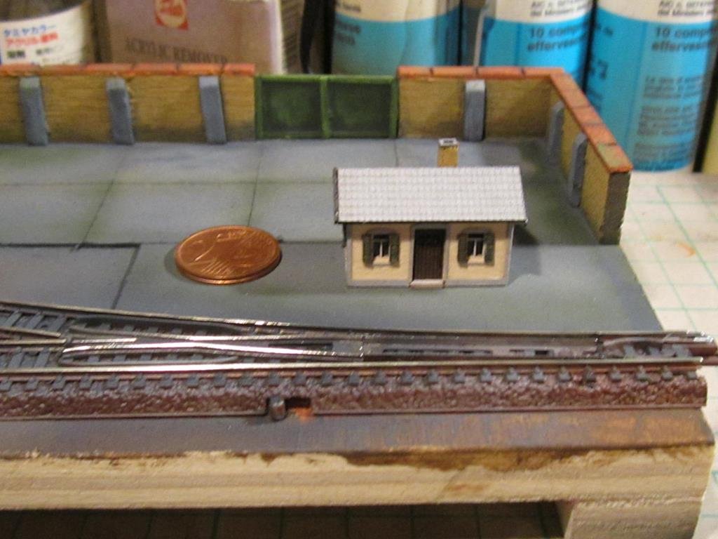

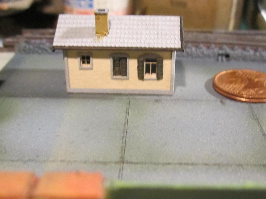

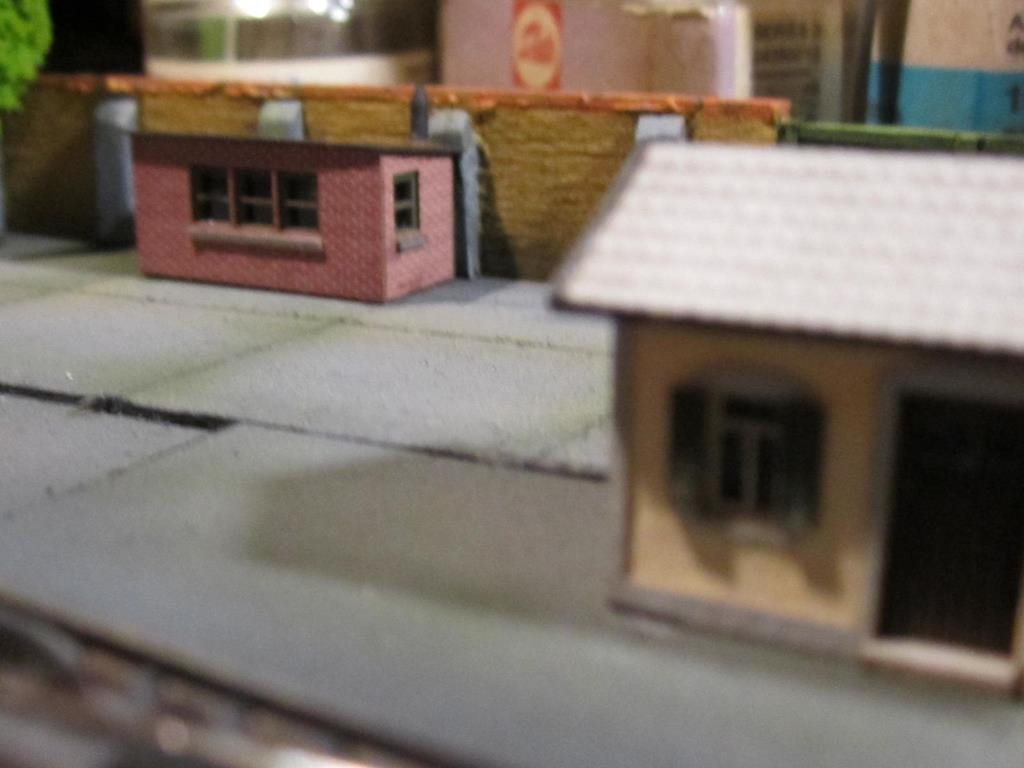

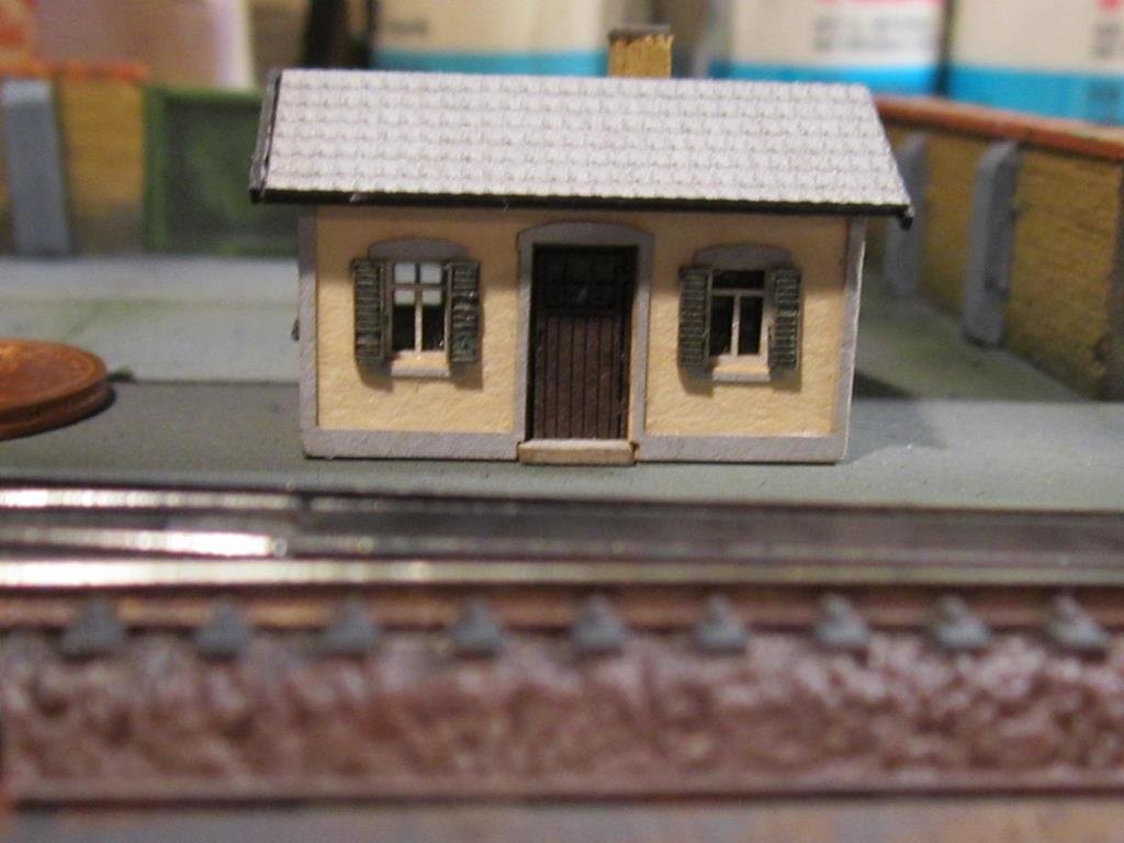

Con un paio di ore lavorative serrate anche il piccolo stellwerk ( comandi deviatoi ) è montato. devo fare alcuni dettagli e un leggero invecchiamento.

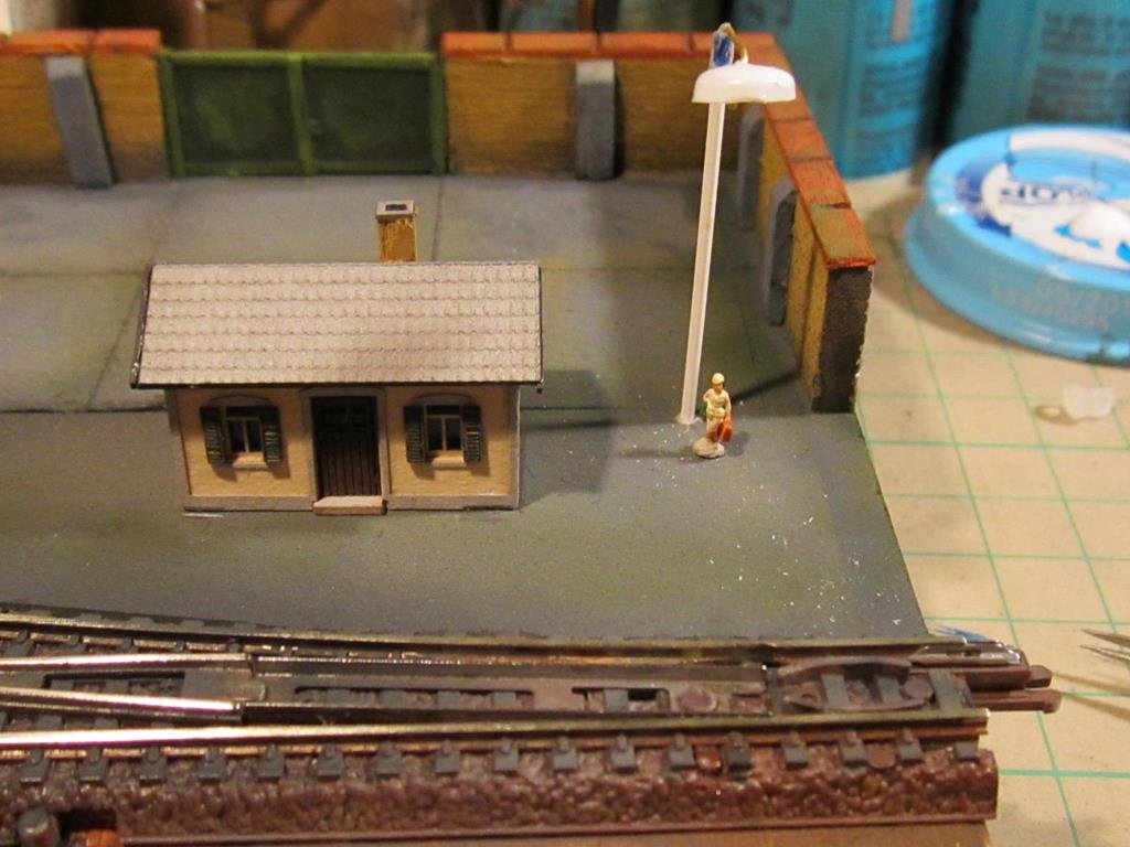

#413 Messaggio da v200 »
P

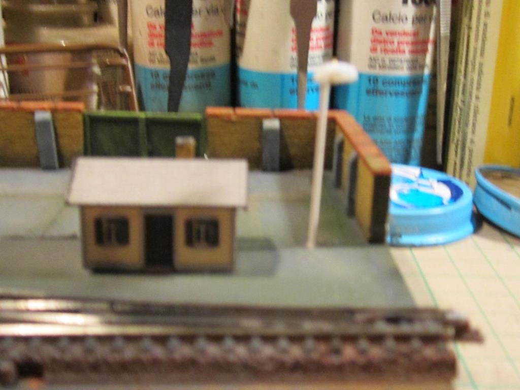

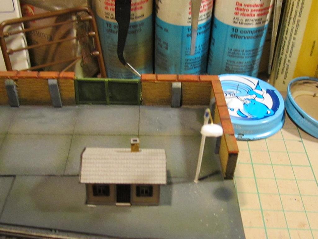

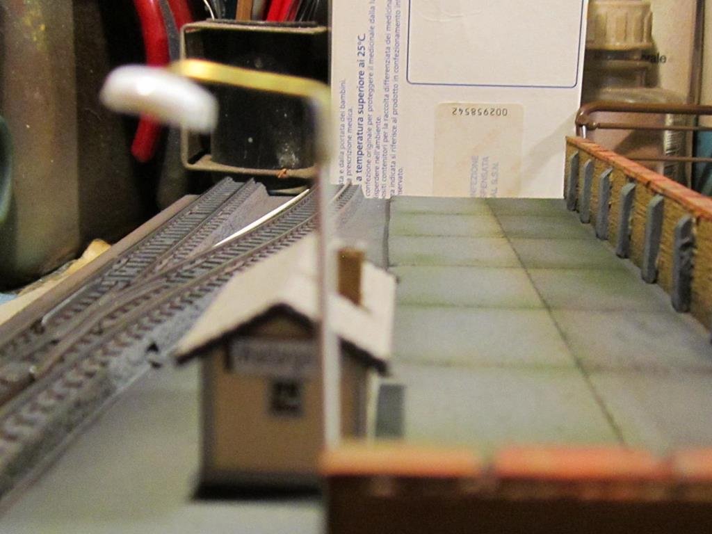

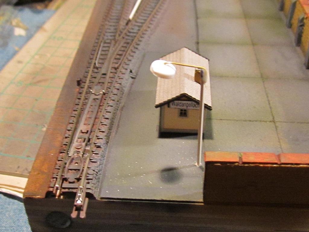

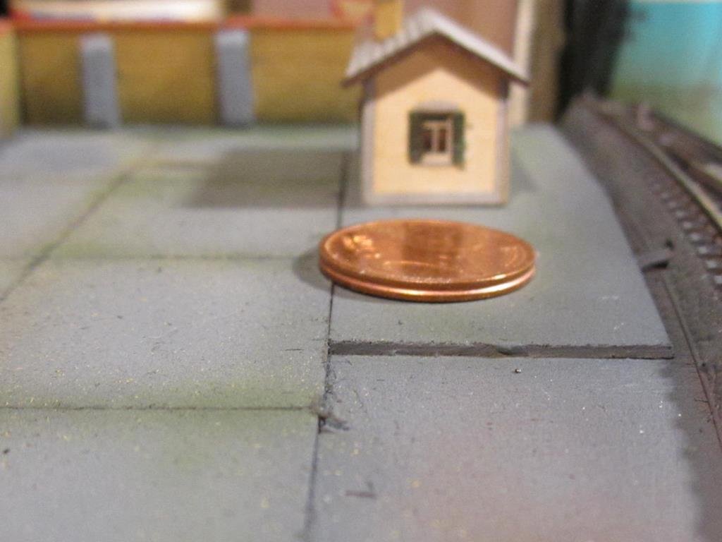

er riempire gli spazzi sul modulo avevo pensato di creare qualche oggetto tra cui i lampioni. oggi ho provato a farne uno ma non sono molto convinto mi sembra enorme. Cosa ne pensate ?

#415 Messaggio da MrMassy86 »
Effettivamente vedendo le foto il lampione sembra un po' sovradimensionato, credo sia soprattutto la piantana che fa rendere il tutto troppo tozzo :roll:
#416 Messaggio da v200 »
Grazie Massy, ho ordinato dei lampioni non illuminati per plastici di architettura ( su questo modulare non voglio utilizzare lampioni funzionali , un po per i costi è per la loro delicatezza poi voglio fare qualcosa di molto semplice da montare e utilizzare ), purtroppo sono moderni ma se poi trovo qualcosa più datato li sostituisco.

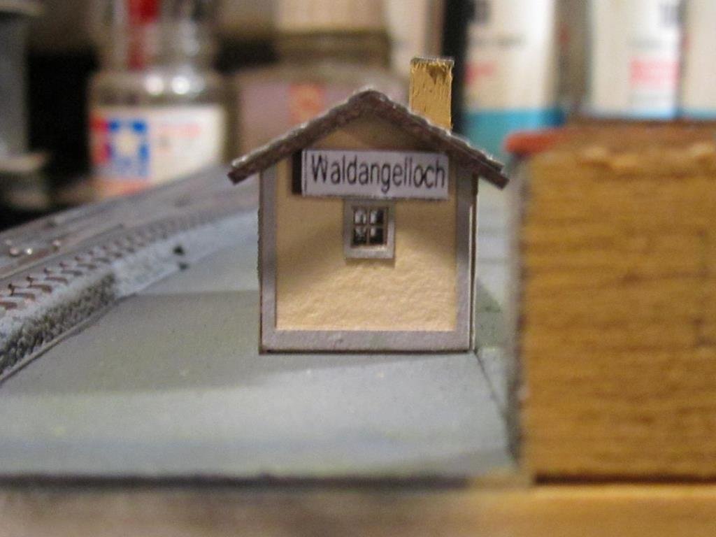

#417 Messaggio da v200 »
Ho sospeso la lavorazione dei lampioni fin che non trovo una valida alternativa , ma mi sono dedicato ad altri particolari.

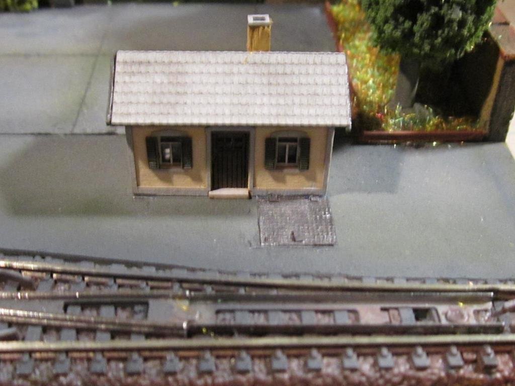

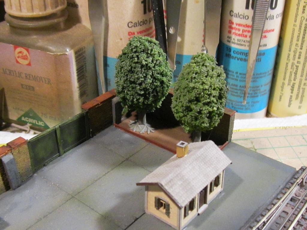

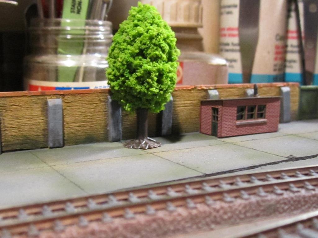

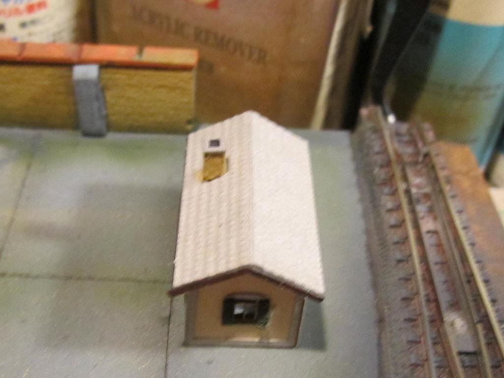

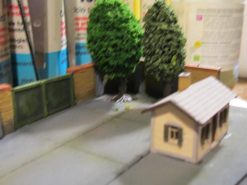

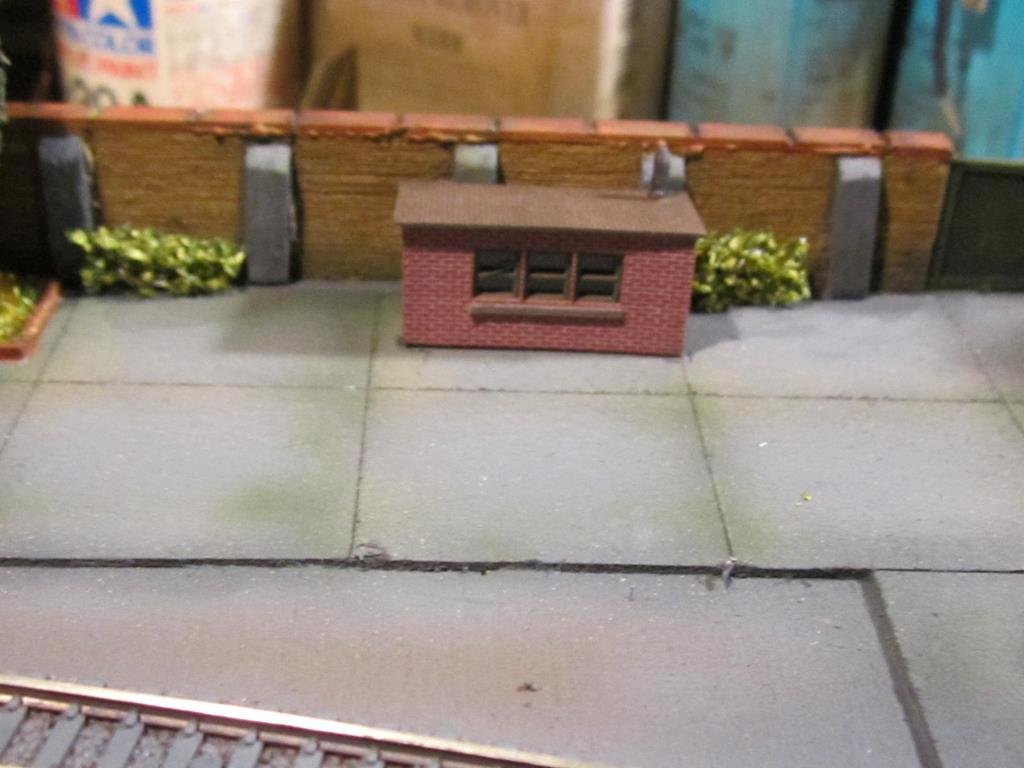

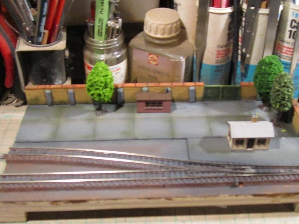

Terminato un casotto per il personale e provato una simulazione posa alberi per valutarne l'impatto.
Devo capire come fare il cordolo per una eventuale aiuola attorno ai tronchi :roll:

#418 Messaggio da lorelay49 »
Perché non pensare ad un eventuale buco nella pavimentazione?? Magari riempito dopo un cordolo circolare a filo con del terriccio [264]

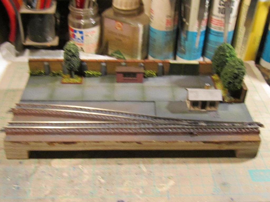

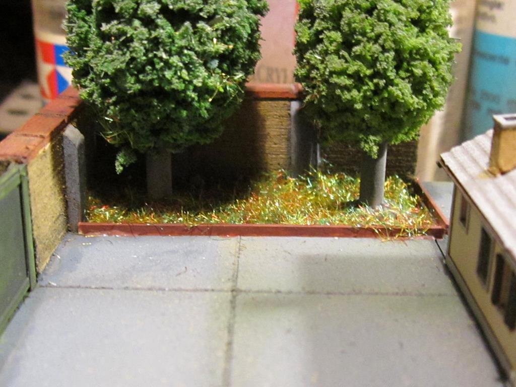

#420 Messaggio da v200 »

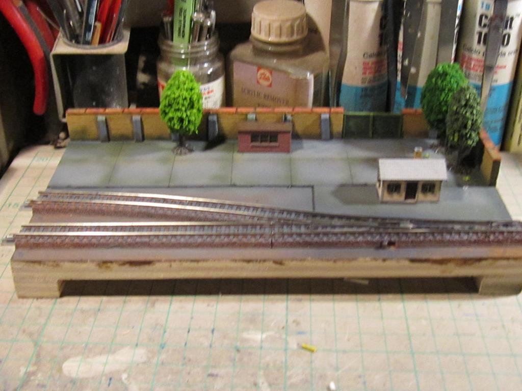

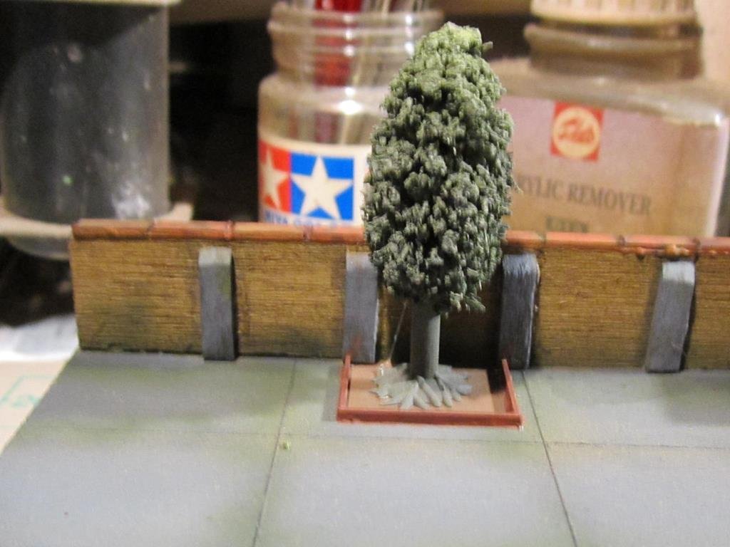

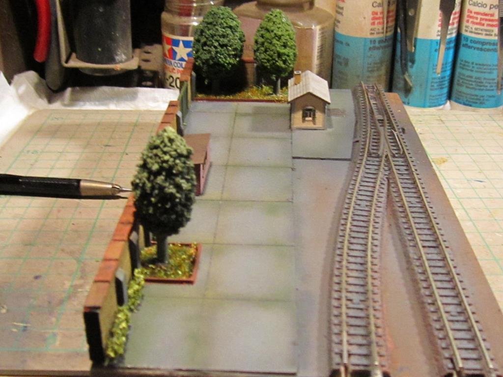

Il bordino per le aiuole sono stati fatti, agli alberi che vi andranno a dimora è stato dato un leggero colpo di colore per eliminare il verde troppo irreale. Nelle zone industriali o accanto ad esse in presenza di polveri da lavorazione non hanno mai un verde brillante ma leggermente spento a questo scopo ho spruzzato un po du " Buff " Tamiya una specie di color caffè-latte ideale per simulare la polvere, molto diluito e dato da lontano senza insistere.
Nelle aiuole deve essere messa un po di erba, aspetto che la colla per gli alberi abbia fatto ben presa prima di procedere.
#421 Messaggio da v200 »

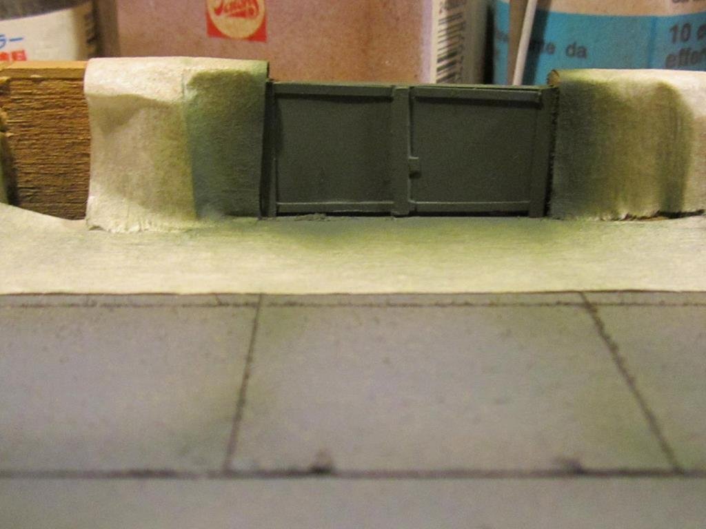

Dimenticavo, sui muri è stato dato il filtro ad olio terra di Cassel per eliminare il colore acceso è uniformarlo con l'altro modulo

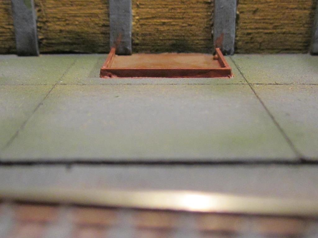

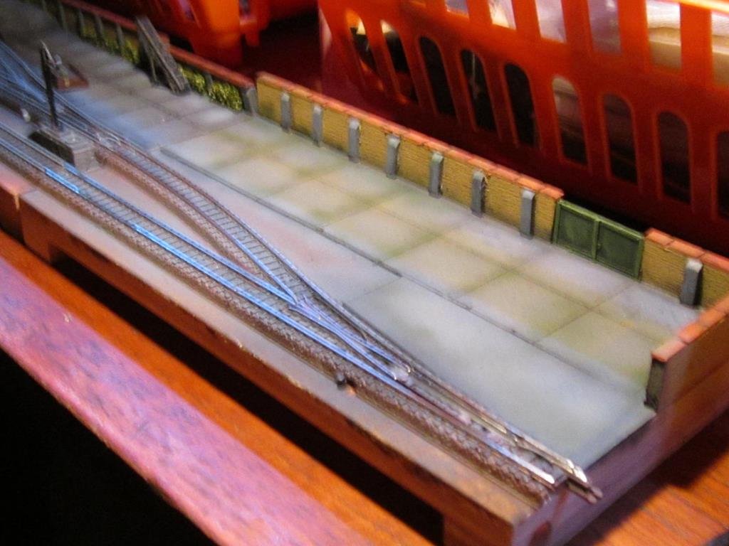

#424 Messaggio da v200 »

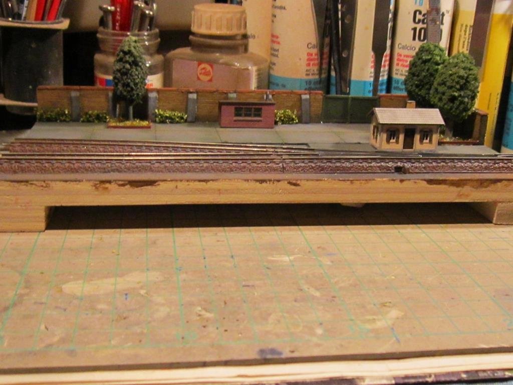

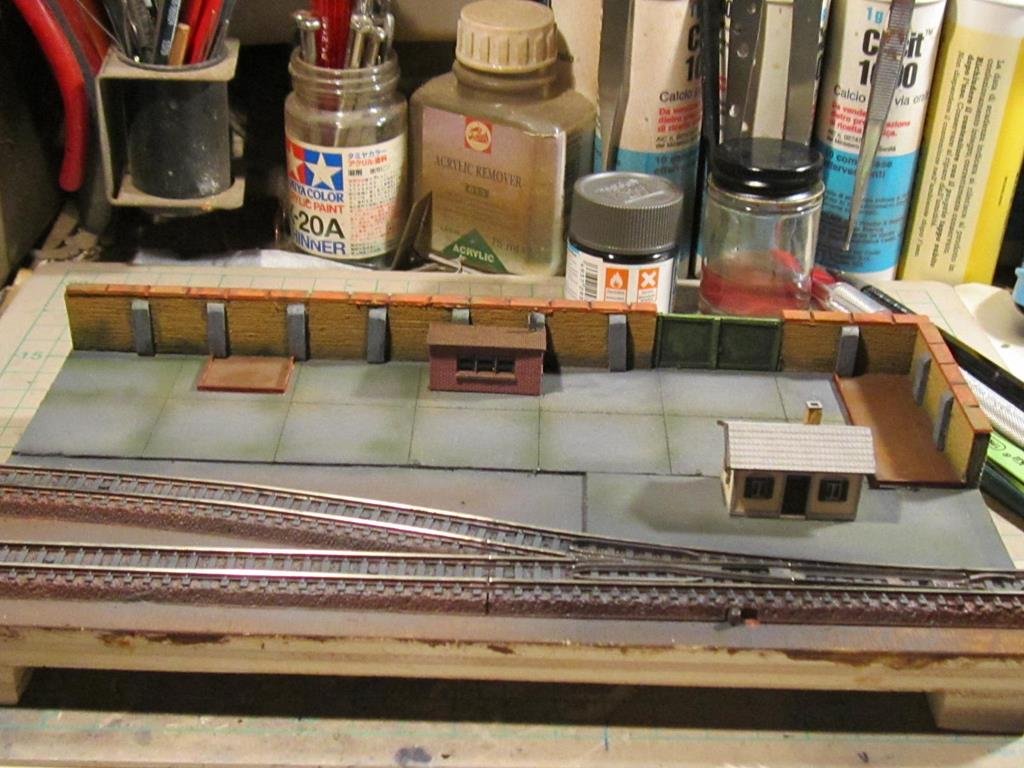

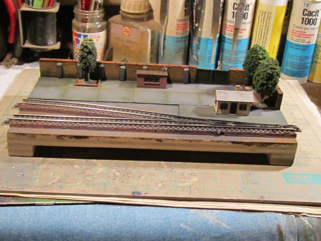

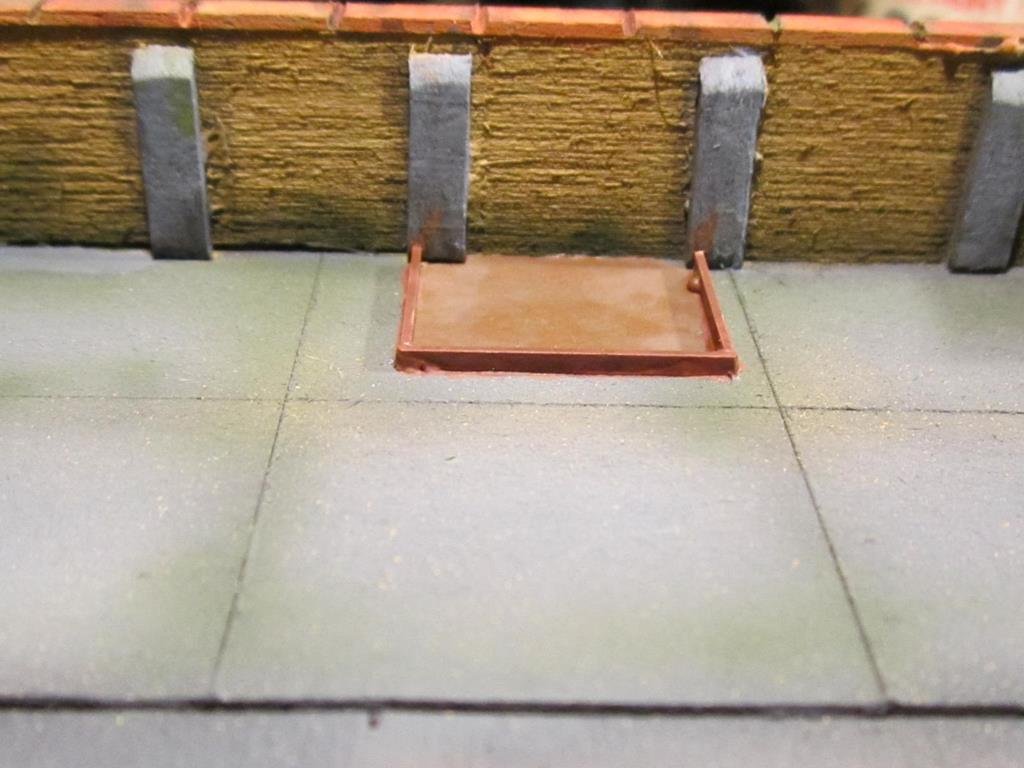

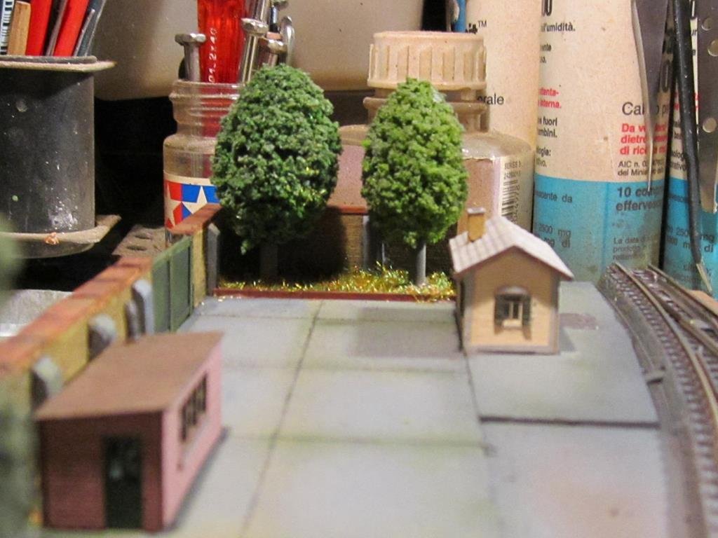

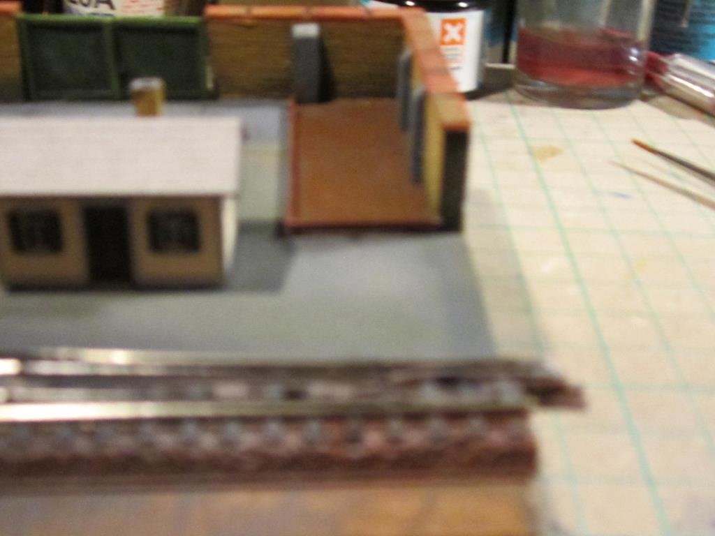

Posizionata l'erba nelle aiuole, posizionata un po di siepe accanto al muro negli spazzi opportuni. Fatto la botola di fronte allo stellwerk per ispezione meccanismo guida cavi per il controllo deviatoi.

#425 Messaggio da MrMassy86 »
Il quadro d'insieme si presenta davvero bene, complimenti Roby!!!
