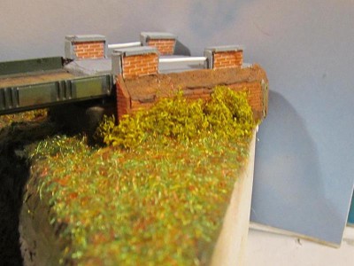

#1053 Messaggio da Peppe Petronio »

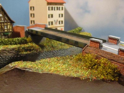

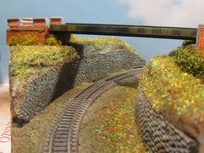

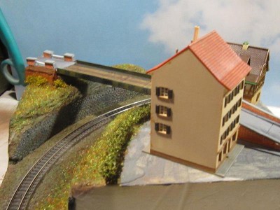

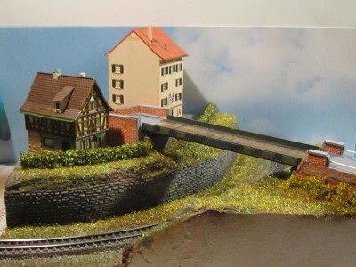

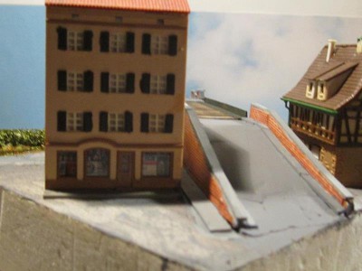

Ciao Roby, come al solito seguo sempre i tuoi step mano a mano che vai avanti, però se posso darti un mio consiglio spassionato, mentre per la rampa che hai con i fabbricati vanno bene i mattoncini magari per eleganza urbana, l'altro lato penso che sia più appropriato un rivestimento in pietra irregolare a secco, come quelli in piena campagna lungo la ferrovia, in ogni caso comunque tu decida stai facendo un bel lavoro se consideriamo la grandezza della scala. Ti seguo sempre anche se non collegato. [99] [104]
Peppe Petronio
#1054 Messaggio da v200 »
Grazie Peppe per i tuoi apprezzamenti.

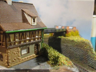

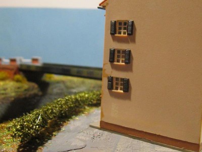

Questa volta ho voluto lavorare su texture differenti per la passerella , mi sono ispirato a varie foto d'epoca sulle ferrovie secondarie tedesche dove le varie opere d'arte differivano non poco specialmente negli anni tra il 1950 / 1970 dopo le varie ricostruzioni avvenute nel dopo guerra.
So che il lavoro è un po' una forzatura ma mi piace sperimentare nuove soluzioni.
#1055 Messaggio da v200 »

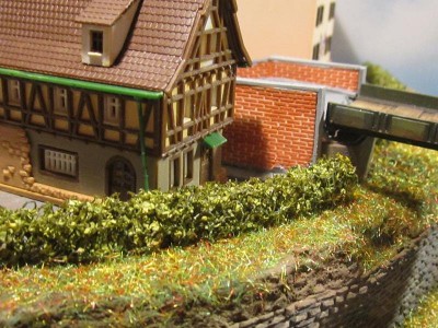

Un po' di verde cresce

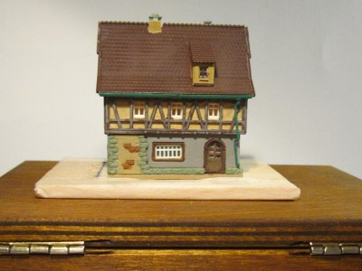

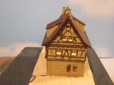

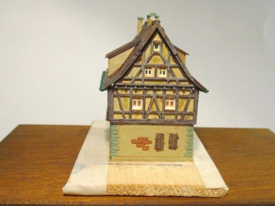

#1067 Messaggio da v200 »

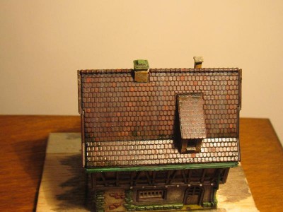

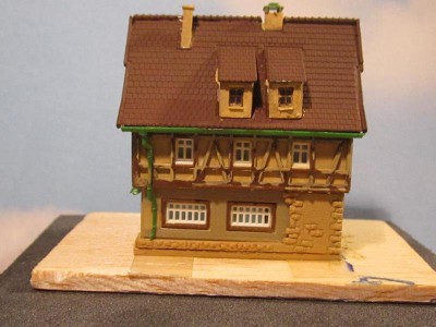

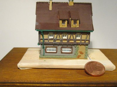

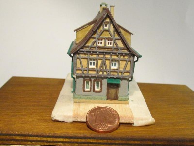

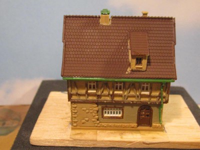

Tempo fa per sveltire i tempi ( visto che i miei sono biblici ) ho acquistato un lotto di casette da e-bay di un plastico dismesso, oltre a risparmiare denaro ci si evita la lunga fase di assemblaggio ( anche se non perfette ). Pertanto tra qualche ritocco e una pittura penso di poterle utilizzare tranquillamente.
Oggi ho passato i primi colori alla ben meglio per vedere i vari difetti su cui intervenire, questo approccio lo sconsiglio per chi non ha dimestichezza modellistica. Intervenire su un kit già assemblato non è semplice occorre eliminare molti difetti non alla portata di molti.

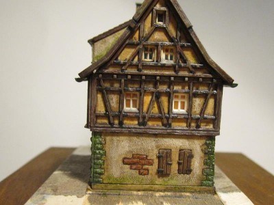

#1070 Messaggio da v200 »

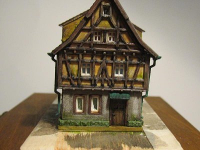

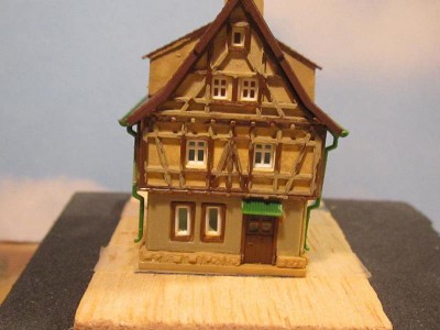

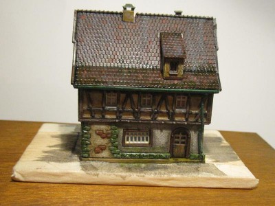

La colorazione dei vari dettagli in questa scala porta via molto tempo specialmente il graticcio delle facciate.
Questi graticci in legno col passare del tempo assumono una colorazione grigiastra, quindi una volta dato del marrone rossiccio tocca dare la passata di grigio miscelandogli un po' di marrone.
In alcuni punti traspaiono i sbaffi di colla ( lucido) da ritoccare, purtroppo il colore su questo strato di colla non aderisce bene , va passato un po' di volte.

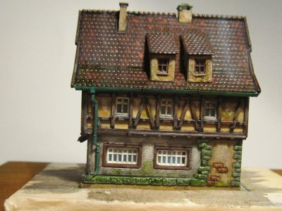

#1073 Messaggio da v200 »

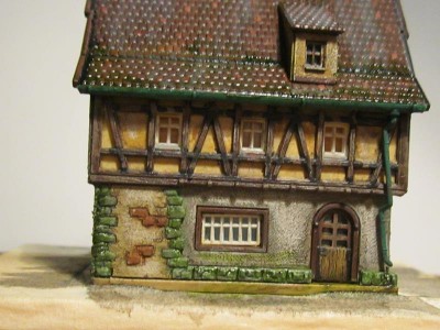

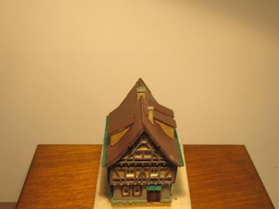

la prima casetta è quasi terminata , la vedete ancora con qualche traccia di lucido causato dal petrolio bianco per i filtri a olio
