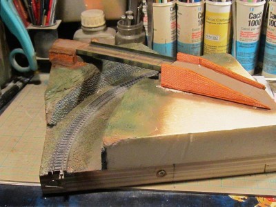

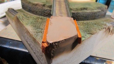

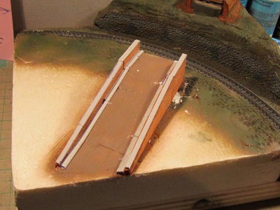

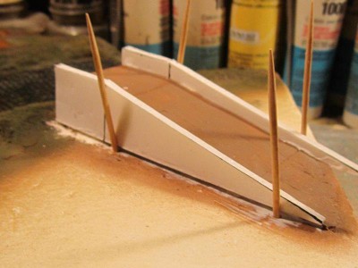

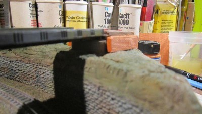

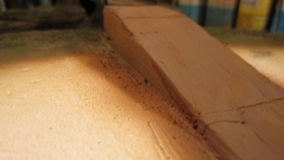

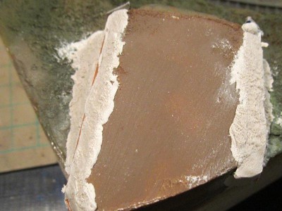

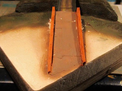

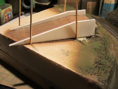

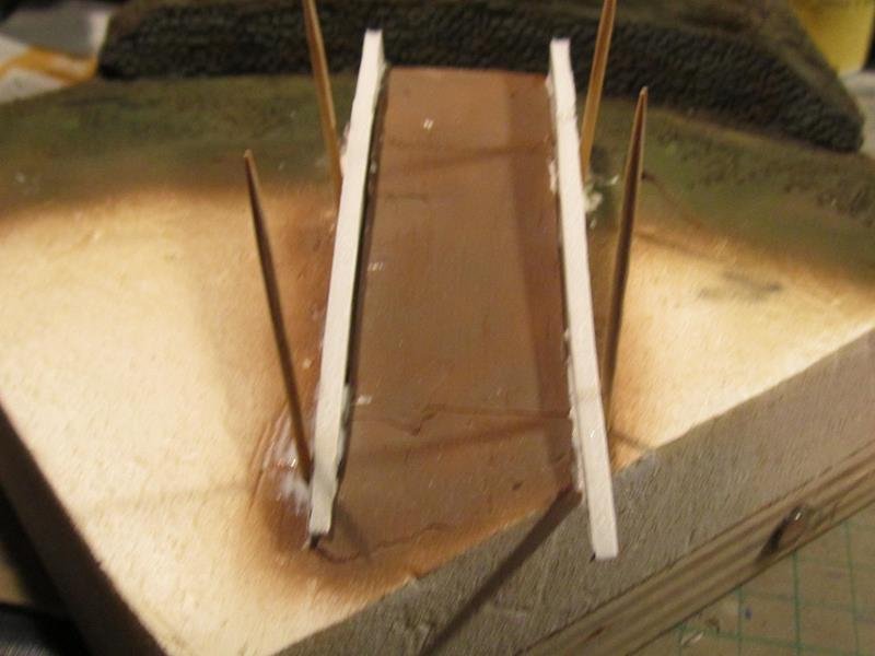

#1026 Messaggio da v200 »
Finalmente ho stuccato i vari livelli delle rampe di accesso alla passerella, sono indeciso su come procedere per le pareti laterali se dare una leggera inclinazione o lasciarle verticali. Devo poi ovviamente ancora rifinire alcune parti della struttura di base , ma sarà deciso in base alla finitura delle pareti.
Non pensavo di crearmi così tanti piccoli problemi con questo modulo :roll:
Messaggi: 15818
#1027 Messaggio da MrMassy86 »
Bel lavoro Roby, considerando che l'altezza non è poco forse farei l'inclinazioni laterali per dare una simulazione di terreno altrimenti se ti piace verticale ci starebbe il muretto in pietra come sotto.
#1028 Messaggio da v200 »
Esattamente su questo punto sono indeciso, la mia idea di base è avere i lati inclinati. Per creare meno uniformità con i muraglione del trincerone.
In questi giorni faro prove con delle strutture posticce per avere un idea migliore

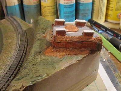

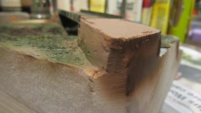

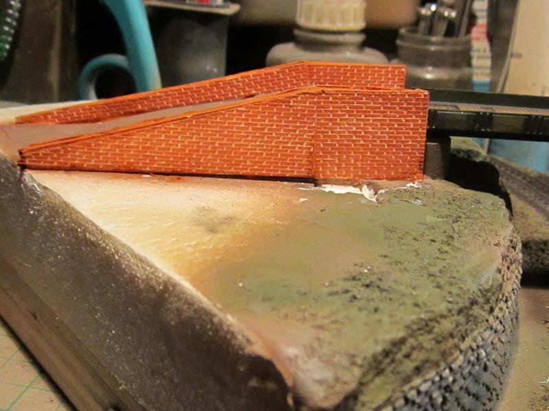

#1031 Messaggio da v200 »

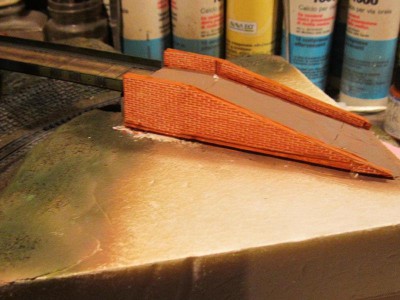

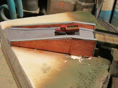

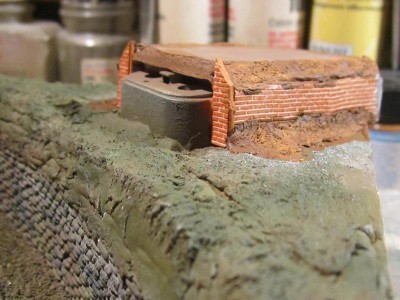

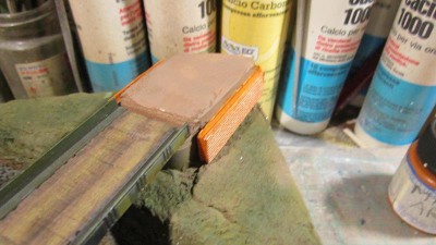

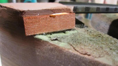

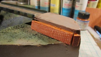

Primo test per i muraglioni delle rampe, per questi ho voluto provare una texture a " mattoni " in modo da variare i colori.
Si tratta di un prodotto Noch in fogli adesivi goffrati che imitano i mattoni.
Suggerimenti?
Messaggi: 15818
#1032 Messaggio da MrMassy86 »
Roby non saprei, i muretti non sono male però onestamente le vedrei più sul lato paese, da questo lato lavorerei di riempimento con il terreno per smorzare i dislivelli e poi ci vedrei bene una zona incolto con l'aggiunta di alberi vari tipo boschetto.
Spero di essermi spiegato, Massimiliano [253]

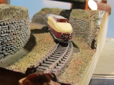

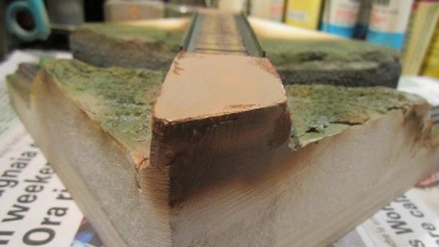

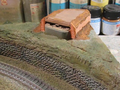

#1034 Messaggio da v200 »

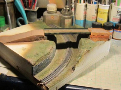

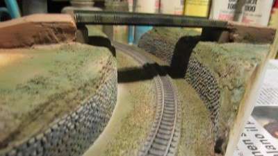

Nel frattempo ho provato a dare una leggera inclinazione alla parte di terreno tra la sede stradale è i muraglioni, applicare sulla parte frontale le pareti limite che andranno rifinite ( non so se a mattoni o cemento ), alzare il terreno alla base dei muraglioni.
Penso che per il poco spazio a disposizione la rampa sia più in linea con una zona incolta come lungo le ferrovie.
mentre sul lato opposto i muraglioni assumeranno una connotazione più urbanizzata.
Vediamo cosa salta fuori.

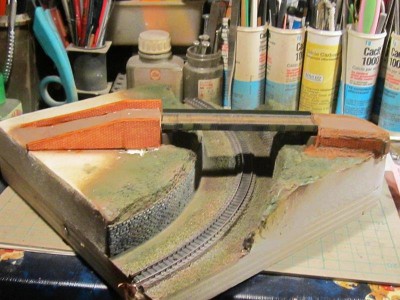

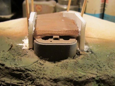

#1037 Messaggio da v200 »
Con un po di colori dovrebbe vedersi meglio.

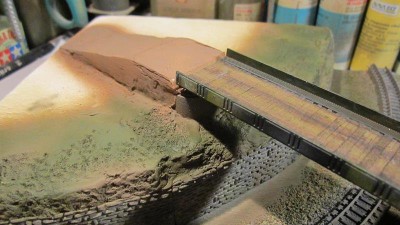

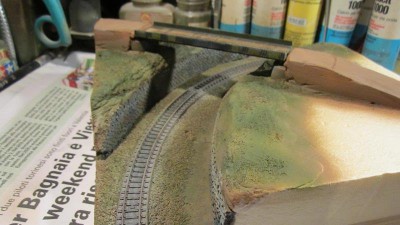

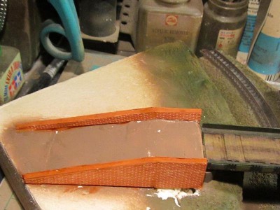

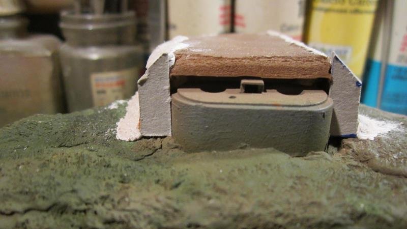

#1039 Messaggio da v200 »

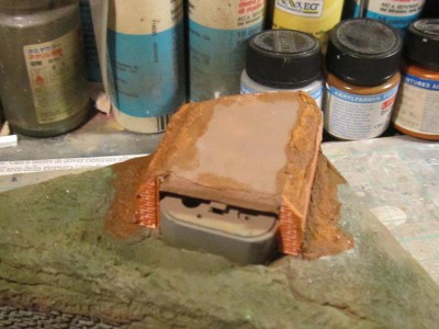

Adesso tocca ai muraglioni della rampa interna tra gli edifici.

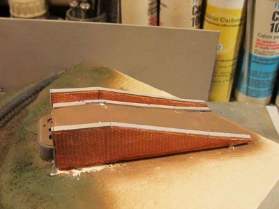

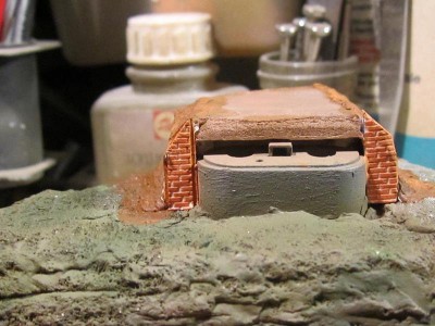

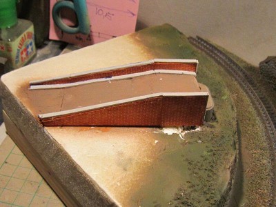

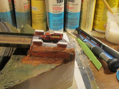

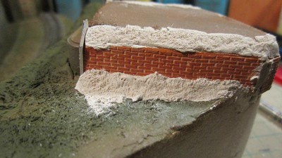

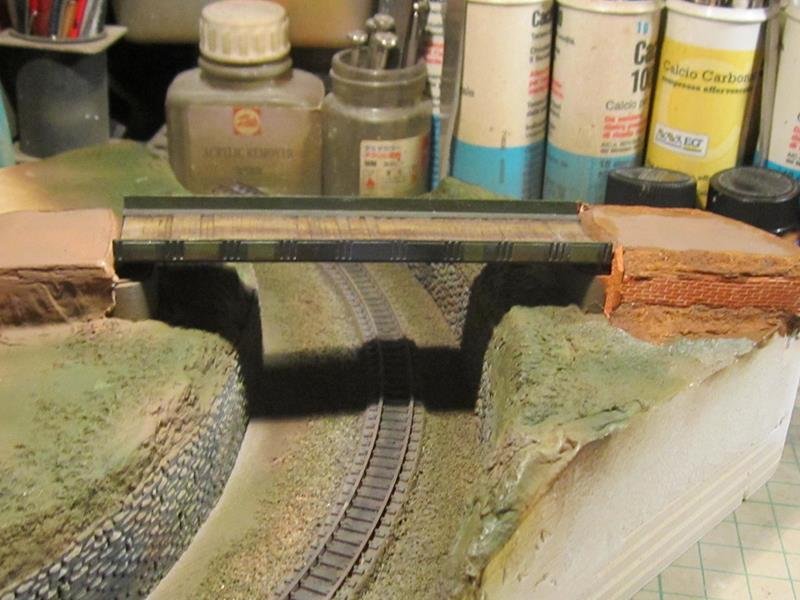

#1042 Messaggio da v200 »

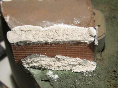

Terminati i lavori di decoupage sui muraglioni. saranno solo da fare i paramani sul bordo superiore e rifinire la parte frontale

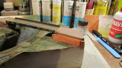

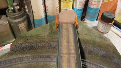

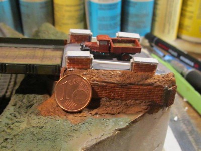

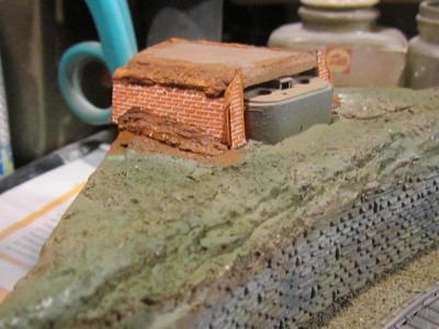

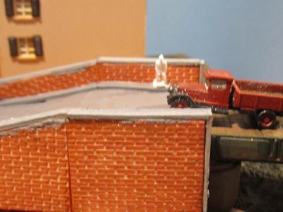

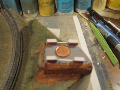

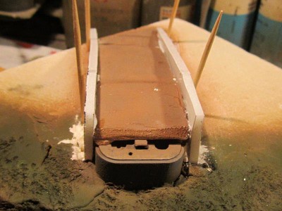

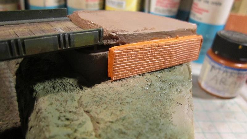

#1044 Messaggio da v200 »
Rifiniti i muretti, fatti i marciapiedi il tutto utilizzando cartoncino da 1 mm circa.

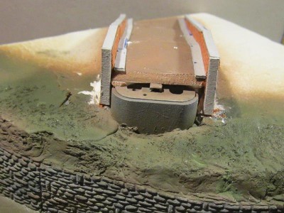

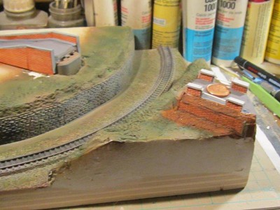

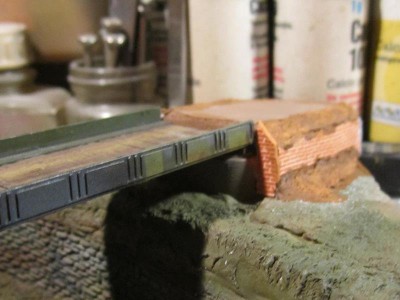

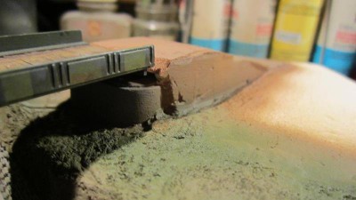

#1047 Messaggio da v200 »
Grazie Massy [99]
Altri avanzamenti con le dovute difficoltà , ho dovuto rivedere qualcosa per procedere.

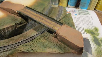

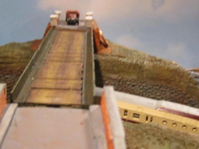

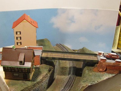

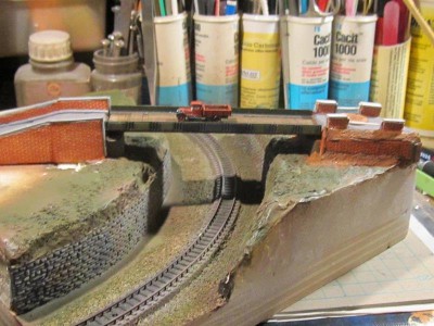

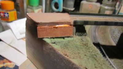

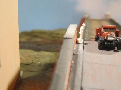

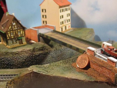

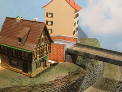

#1049 Messaggio da v200 »

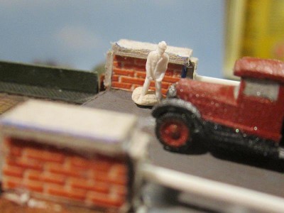

Prima di continuare ho fatto una prova di ambientazione con un figurino, mi sembra tutto abbastanza proporzionato.
Come vi sembra?
Messaggi: 15818
#1050 Messaggio da MrMassy86 »
Si come proporzioni mi sembra che sei perfetto!
