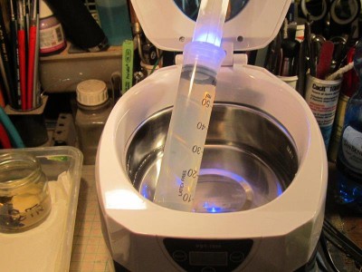

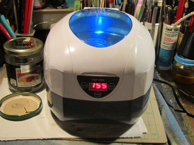

@ Lorenzo ecco delle foto per la lavatrice ad ultra suoni
Costano su ebay dai 30,00 ai 60,00 Eu.
Uno strumento utile se si vuole fare manutenzione da soli su molte loco .
Esempio su ebay lavatrice U.S da 600 ml abbastanza capiente https://www.ebay.it/itm/373658332062?ha ... SwdNRg-skA da contenere un telaio delle nostre loco
