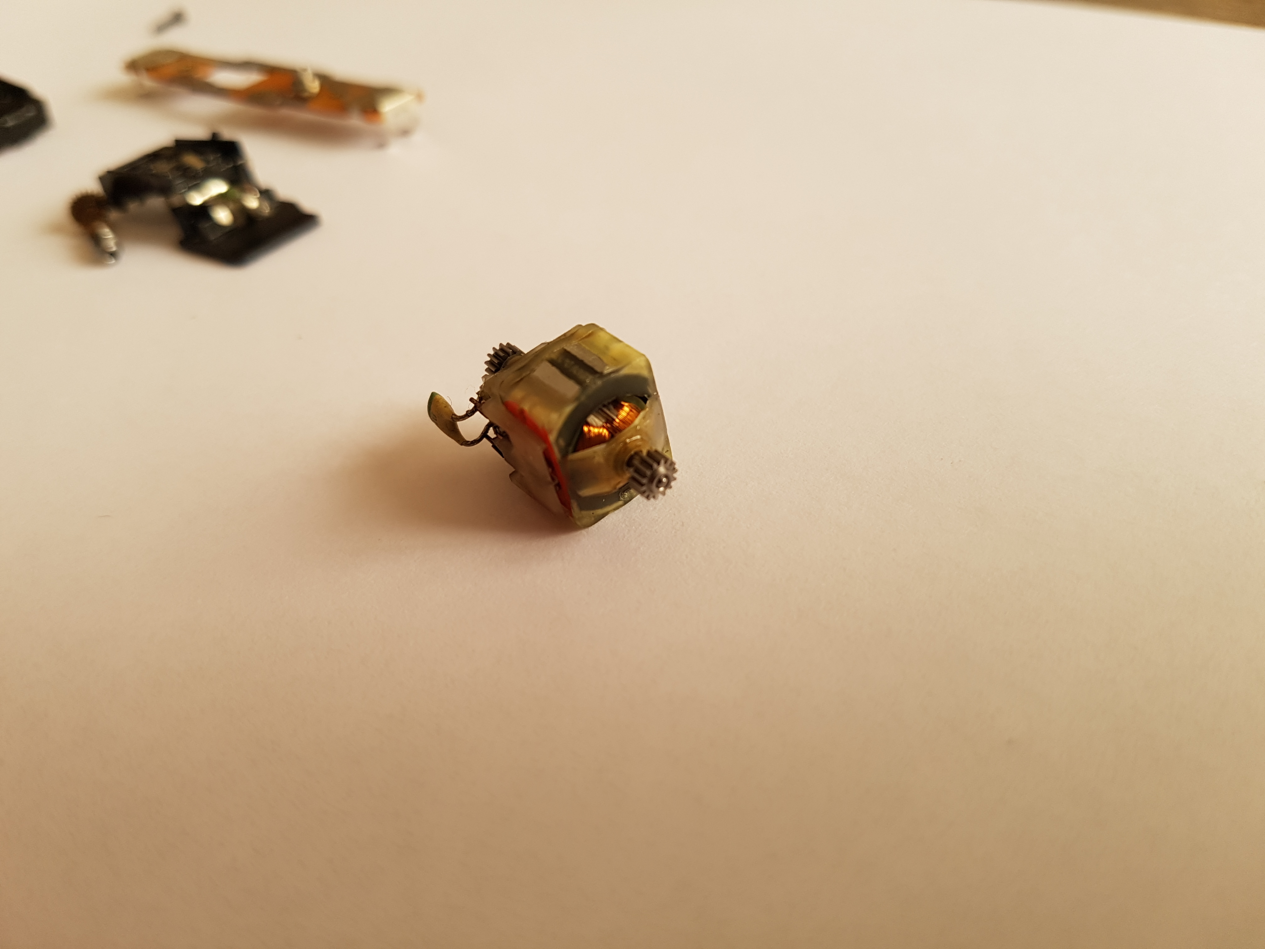

Ciao , ho provato a eseguire una manutenzione dopo aver visto il tuo post.. ma questa loco marklin non ne vuole sapere di funzionare.. secondo voi e' il motore bruciato? Il filo avvolto ha dei segni bianchi grigio ai lati..
Ernesto
Re: Manuten"Z"ione delle loco in Z/1:220 !
#70 Messaggio da v200 »
Guarda prima i carboncini se sono usurati , molto consumati non alimentano il motore mancando il contatto. Dalla foto non vedo bene ma sembra la vernice di protezione degli avvolgimenti le bruciature sono nero/bluastre. Può capitare che un filamento sia saltato ma è l'ultima ipotesi, fortunatamente li trovi di ricambio nuovi ed usati da https://www.ersatzteile-1zu220.de/shop/ ... polig.html ovviamente prendi anche i carboncini non sono nella confezione del motore

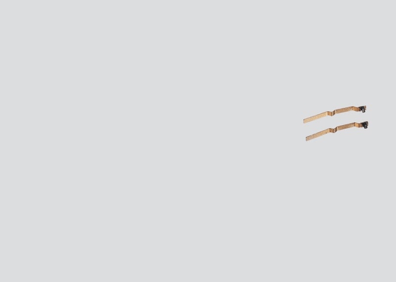

I carboncini sono pastiglie rettangolari saldati su lamelle, quando sono troppo usurati si forma una cavità a semicerchio nel mezzo che non permette più il contatto con l'indotto del motore.
In foto un paio di spazzole o carboncini nuove non sono per la tua loco credo devi vedere il n° seriale

Grazie per l'aiuto.. come vedi e' la prima volta che faccio questa operazione. Provero' a vedere se ordinarne uno nuovo subito.
Ho controllato e i carboncino sembrano un po' usati ma integri senza grave usura.
