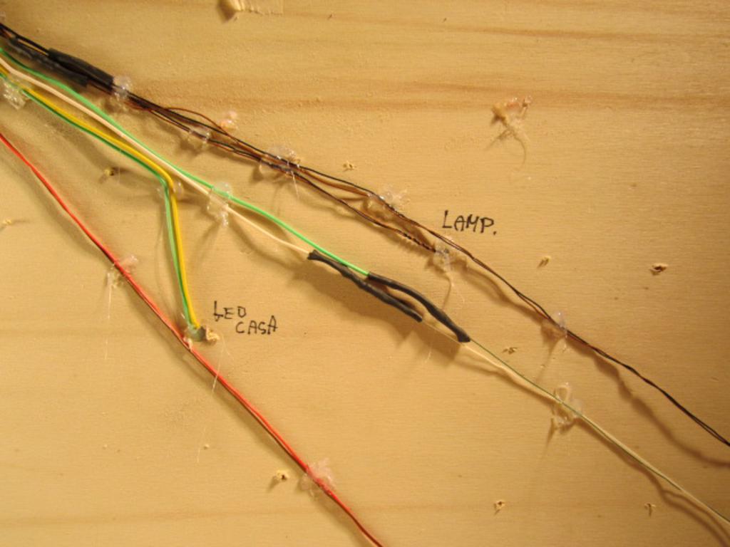

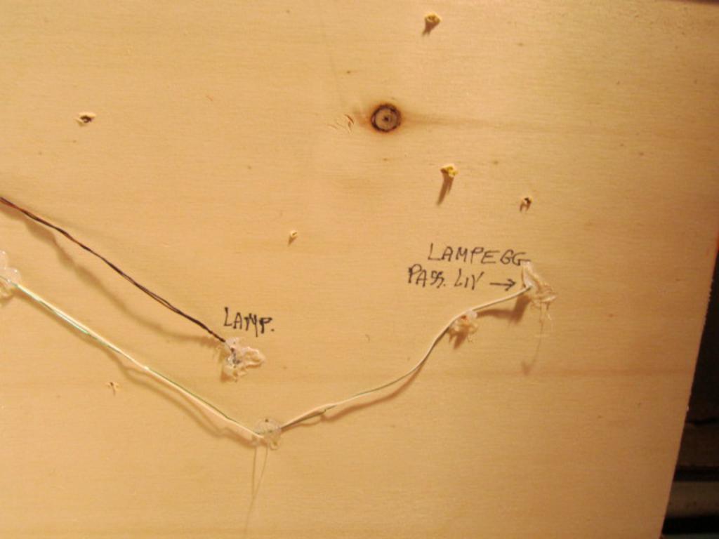

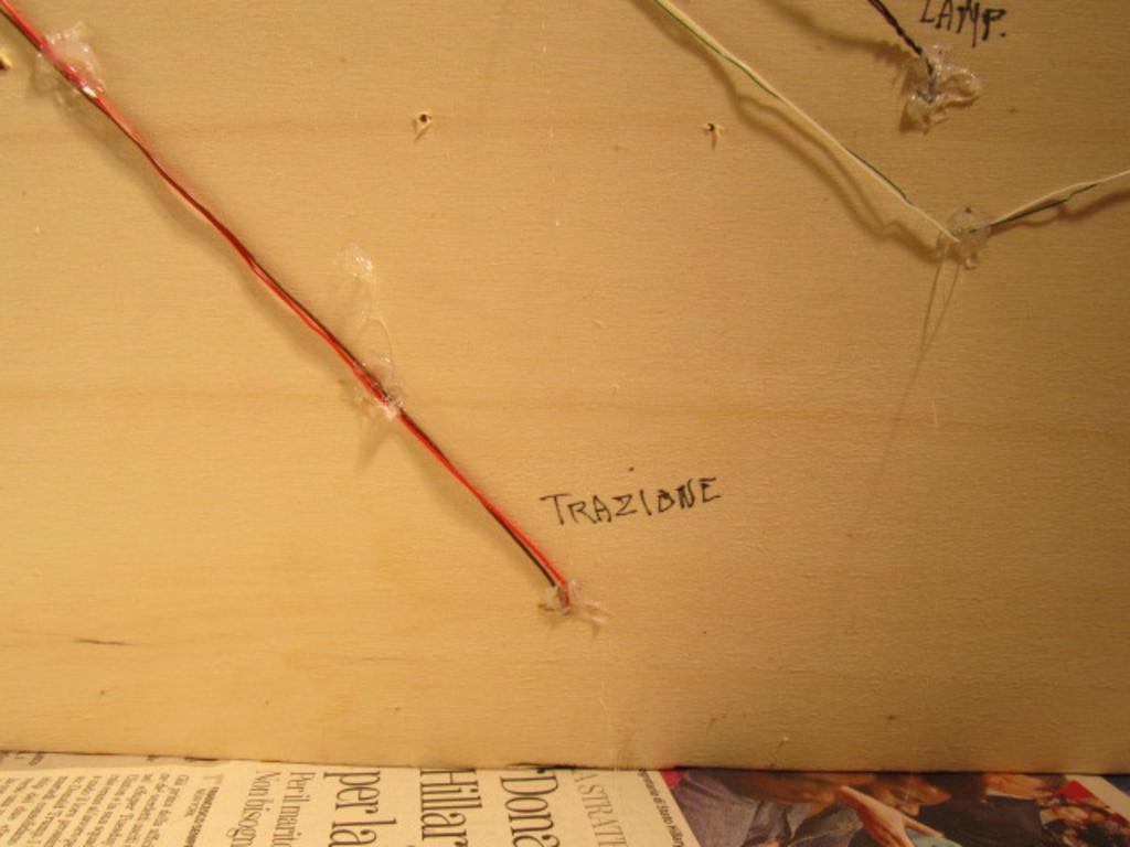

Posizionate le mini auto sul plastico, dopo avervi inserito un tondino di ottone e fermato con una goccia di ciano acrilica gel ho provveduto a forare il piano per inserirvi il perno.
Una volta stabilita la misura posteriore ho tagliato il perno e fermato con colla a caldo.
Iniziato a tesare i vari fili per i led e fermarti con colla a caldo in attesa di allungarli per poi connetterli ai vari interruttori.
Mentre alla valigetta ho iniziato a dipingere i fianchetti interni DX/SX in azzurro cielo per armonizzare il paesaggio.
A presto :cool:

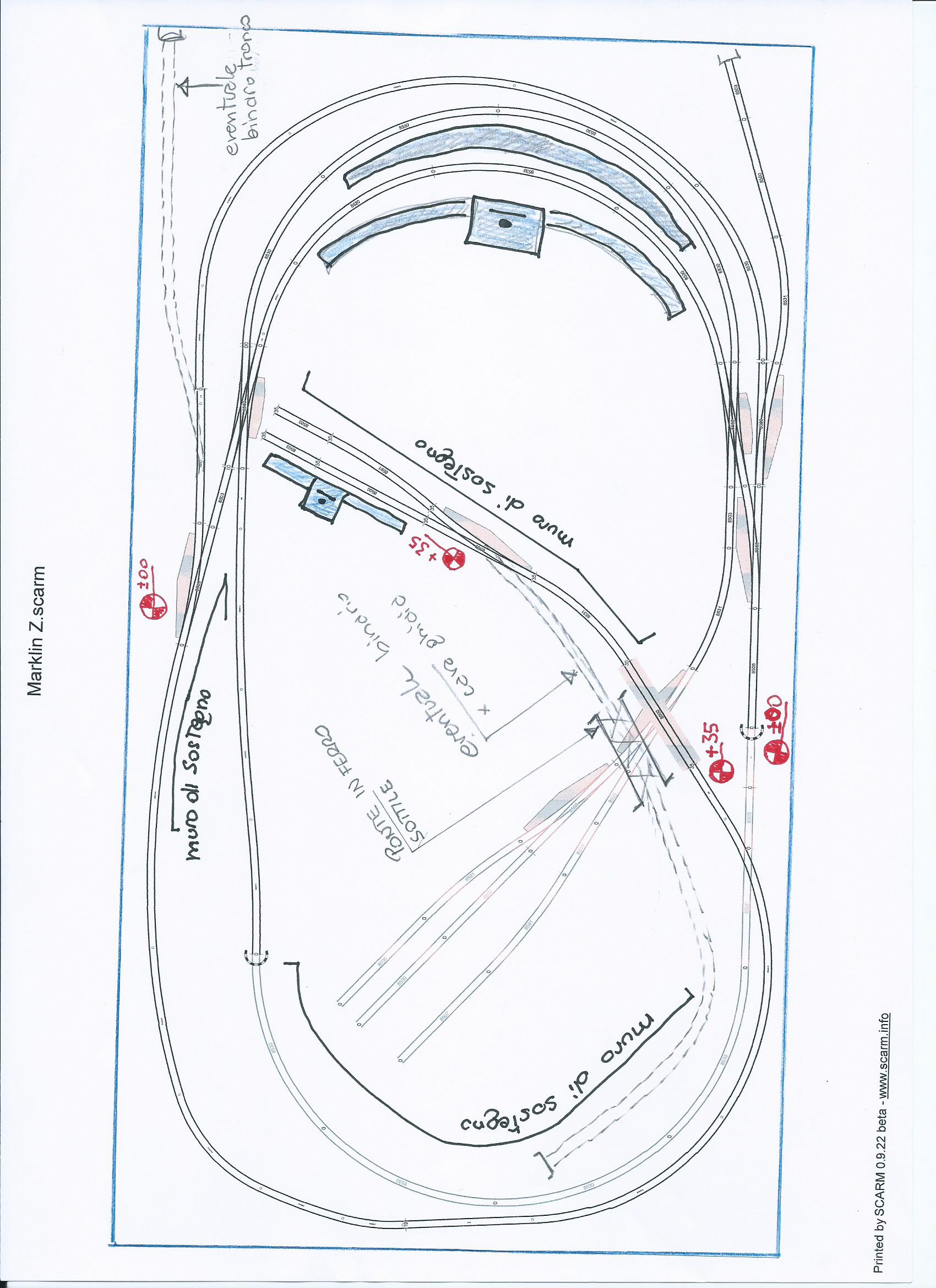

cari Amici Zetisti, a me piacciono i treni, sai che novità, la mia scala di elezione è la TT, e poteva essere altrimenti ?, ma leggendo delle vostre imprese in scala Z devo riconoscere che mi avete contagiato un pochino troppo.
Allora mi sono messo con SCARM prima e con qualche aggiustatina a matita dopo e ho tirato fuori qualche idea in 110 x 62 cm, ovviamente tutto è perfettibile, magari ci metterei qualche binario in più, a me piacciono le ambientazioni industriali, tante rotaie e scambi per le manovre, ma un paio di tratti in bella vista per ammirare il trqansito dei treni non guastano di certo.
A questo punto ditemi qualcosa, ogni correzione e/o suggerimento è più che ben accetto, ho tanta voglia di essere contagiato anche da questa scala. :geek: :geek: :geek:
349,52 KB
Si noti che le pendenze sono contenute in un 24 x mille circa, considerando un'altezza tra i piani del ferro per ottenenere il sovrappasso delle linee in 35 mm circa,

Oops, non avevo raddrizzato l' immagine.

Ciao Massimo,
come tracciato non mi sembra male, le curve sono ampie permettendo una buona circolazione anche alle vaporiere tipo BR 50/52 con elettriche o diesel no problem.
Preferirei utilizzare i flessibili per avere una migliore conduzione di corrente che gli spezzoni.
Credo che farai in analogico, quindi ti consiglio l' alimentatore Rokuan un ottimo PWM con minimi fantastici o in alternativa quello di 1zu/220 il trafo Marklin non è il massimo per regolazioni fini non per l' elettronica ma per la manopola.
Una costante è fare un ottima pulizia delle rotaie, purtroppo basta che siano un po sporche che la loco non capta bene quindi fare un accesso alle gallerie e cercare di porre meno ostacoli come la catenaria.
Sui tronchini ho visto che non hai previsto deviatoi per il cambio di binario, il che ti toccherà quasi sempre fare manovre di retrocessione impegnando la linea.
Da quanto ho capito hai intenzione di creare un polo industriale più che un tracciato misto passeggeri/merci, idea intrigante.
Dicevo per fare retromarce con la Z devi posizionare molto bene le rotaie sia in piano che evitare spazi o scalini tra le connessioni, i vagoni merci sono leggerini quindi qualsiasi asperità o imperfezione del binario influisce sul buon rotolamento.
Per il resto un po alla volta vediamo i dettagli, se hai bisogno di riferimenti per i materiali chiedi pure. :wink:

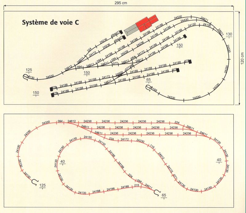

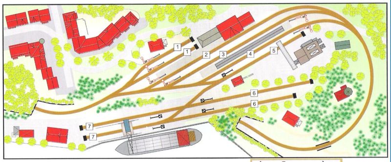

Massimo guarda questo tracciato
64,82 KB

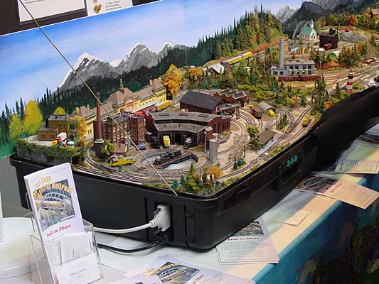

Qui un plastico di Raffaele Picollo
http://www.marklinfan.com/f/topic.asp?TOPIC_ID=1139
Un maestro della Z in Italia

Massimo qui solo per avere un idea e in HO ma volendo..............
Tratto da Marklinfan Club Italia.

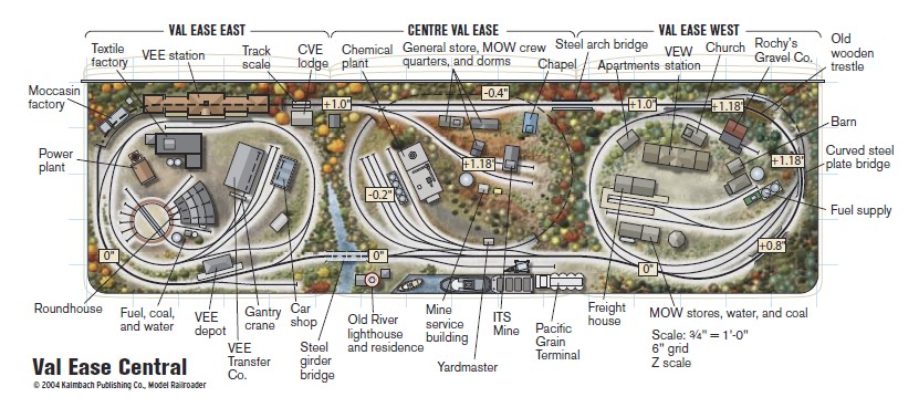

Intanto Vi propongo questa idea folle americana da fare in più valigette.
114,42 KB

Ciao Roberto, grazie per le immagini e soprattutto per i primi consigli, l' idea è di fare un plastico analogico, una zona molto industriale, quindi profusione di sganciatori e sezioni di binario, forse potrei riuscire a posare un binario di precedenza sotto il rilievo collinare, in modo da consentire una certa alternanza ai treni, insomma siamo ancora in fase di studio.
L'appetito viene mangiando. :wink:

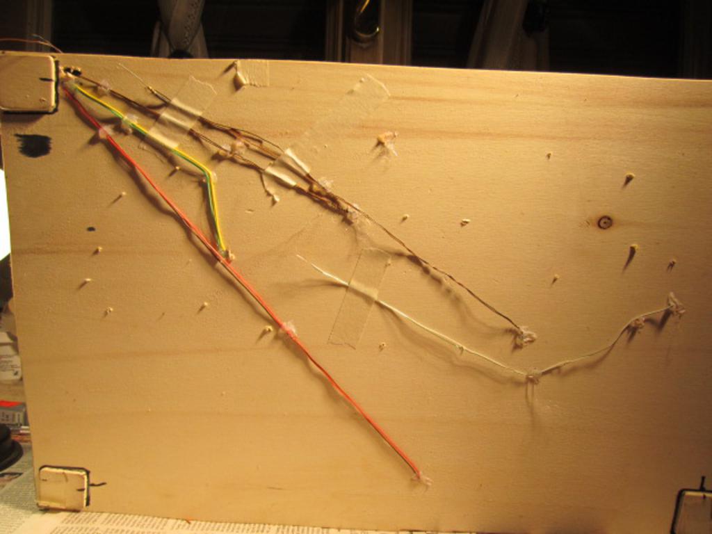

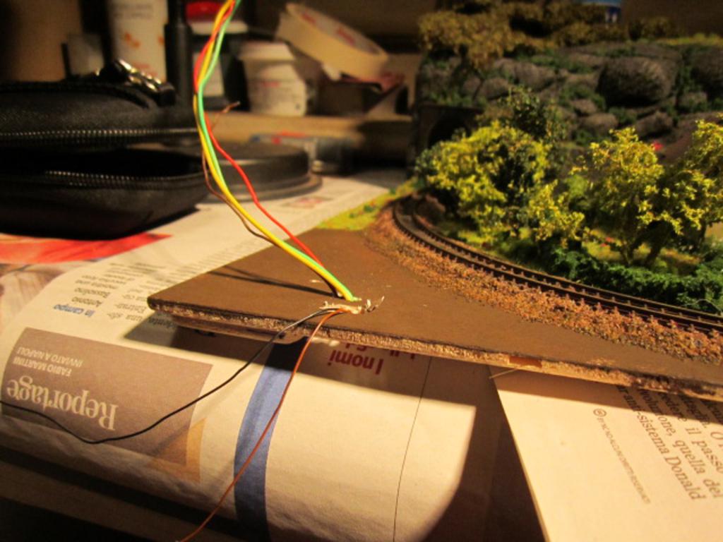

Dipinti i due fianchetti.
Allungati i fili , inserite le opportune resistenze.

Follia interessante [:0]

Mi sembra molto interessante, mi piace!!! Il contagio continua!!!!! :smile: :smile: :smile:
