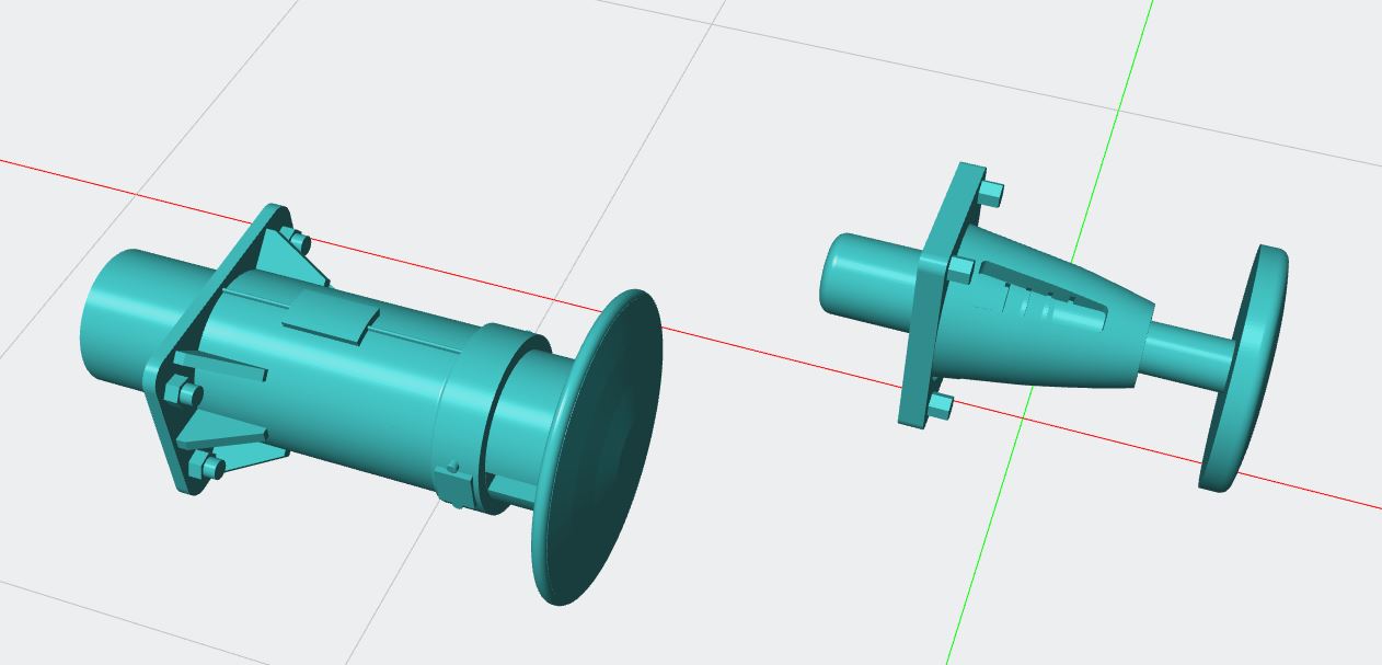

Re: STL Respingenti LIMA [Cerco]
#5 Messaggio da gnokketto »
Luca
