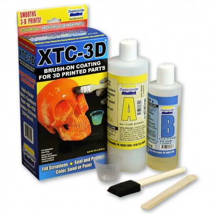

#1 Messaggio da sal727 »
Ho trovato in rete questo prodotto utile per le nostre stampe
è una resina che si spalma sul prodotto finito per eliminare le fastidiose righe di stampa
https://www.youtube.com/watch?v=omv-wOJvZIg
questo è un video dimostrativo su youtube, ce ne sono anche altri
si possono dare più passate e anche carteggiarlo e successivamente pitturarlo

Grazie Salvatore per la segnalazione, molto interessante; bisognerebbe verificare se è valido per i nostri utilizzi, ho il timore che possa eliminare, oltre alle striature anche particolari rilevanti, sopratutto in scale piccole...

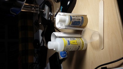

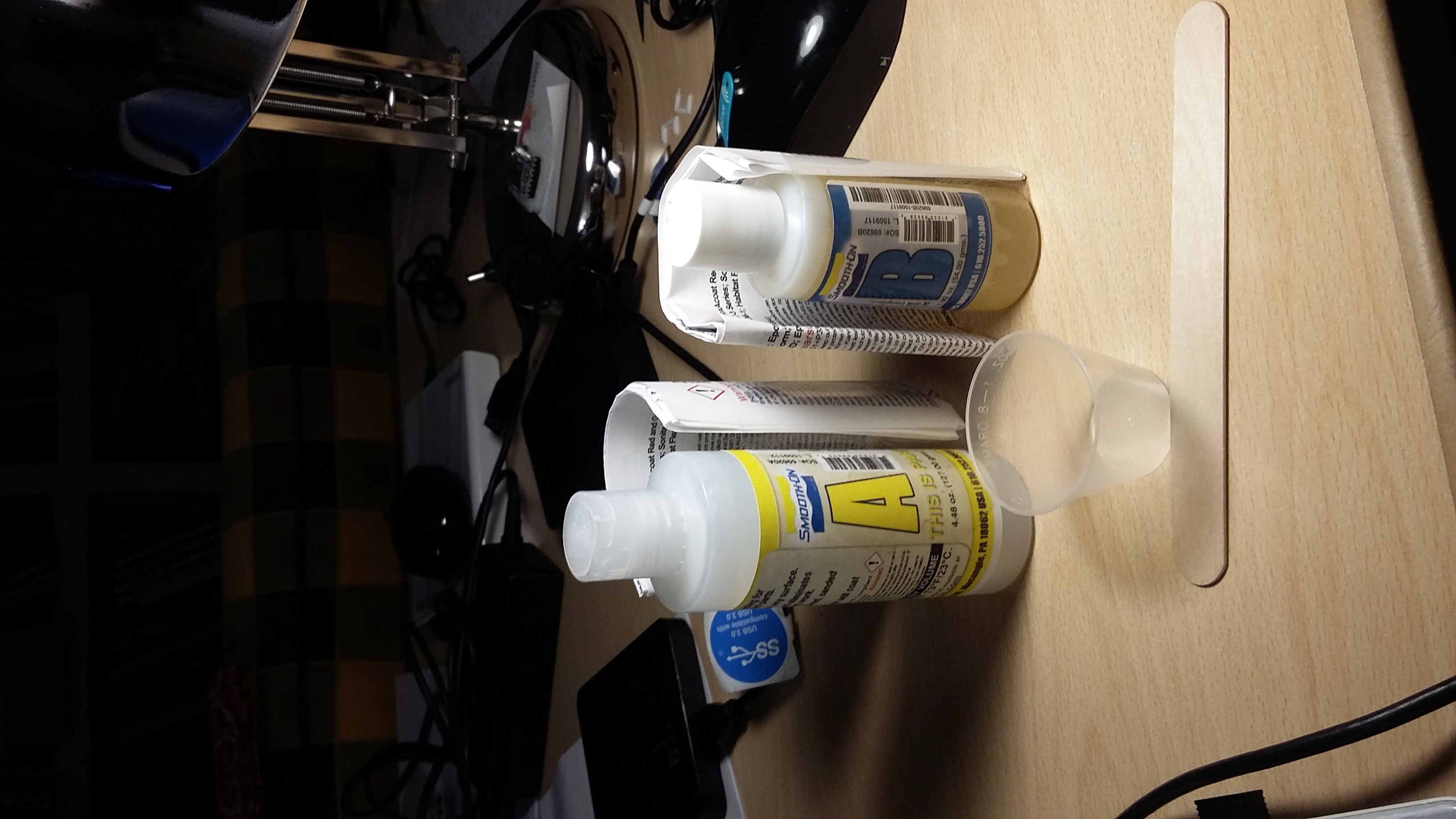

L'ho comprato qualche mese fa e per le casette va molto bene come pure su piccoli particolari architettonici, mentre non l'ho provato su materiale ferroviario.
