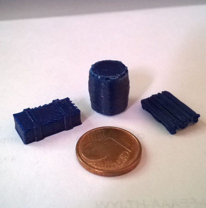

Adesso mi sto divertendo a fare oggettini per il Magazzino Merci che ho costruito, palletts botti casse di legno, ho trovato in rete anche i barili e proverò a stampare anche quelli, viste le ridotte dimensioni sono venute discretamente, la foto è in macro ma a vista d'occhio non si notano le piccole malformazioni.
Per la verniciatura ancora non ho provato, se non attacca userò un aggrappante e poi le vernicio, ho già avuto una esperienza in merito con un oggetto in plastica.

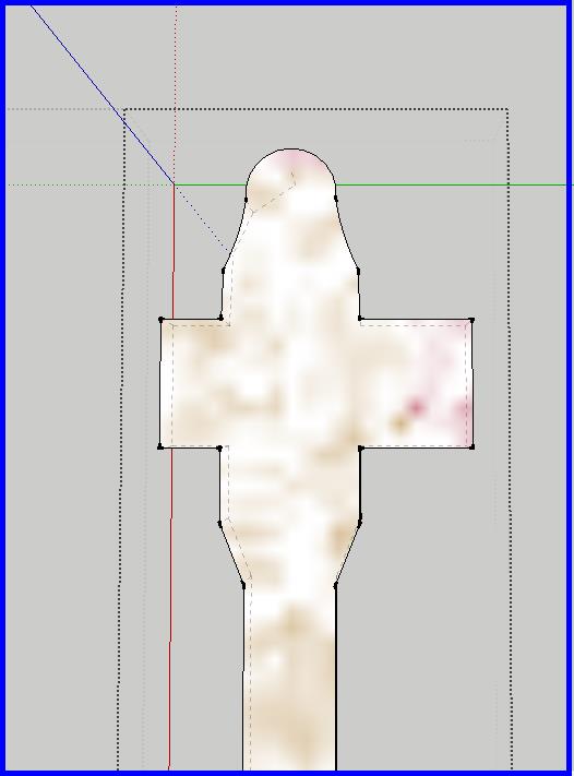

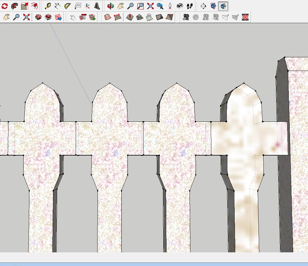

Salvatore vedendo il disegno della staccionata che hai fatto, mi sono accorto che è tutta spigolosa.Per quale motivo?
Nel riquadro in blu, mi sono permesso di modificare il tuo disegno rendendo gli spigoli più morbidi come nella realtà.
C'è qualche ragione del perchè hai fatto la staccionata spigolosa?Oppure nella realtà ne esiste un tipo così del quale io ne ignoro l'esistenza.

E' un file che ho recuperato in rete a misure reali, l'ho solamente adattato alle mie esigenze, si vedrebbero se lo stampi con dimensioni maggiori, lo si può tranquillamenjte arrotondare, non ne ho visto la necessità, come puoi notare nella foto che ho postato gli spigoli non si vedono neanche e bello rotondo :smile:

Si ho visto, infatti chiedevo per quello.Pensavo che disegnando a spigoli, poi veniva fuori una stampa smussata :smile:

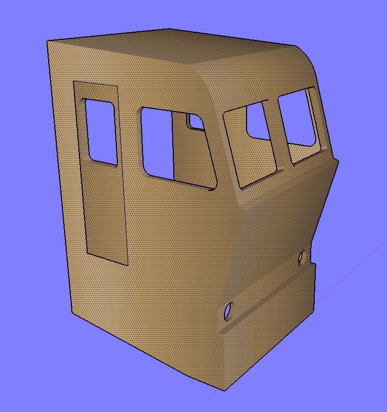

PS: se ti mando il file della cabina piena, provi a stamparlo?Scala N è piccolissima.Naturalmente ti rimborso il costo del materiale che utilizzi :wink:

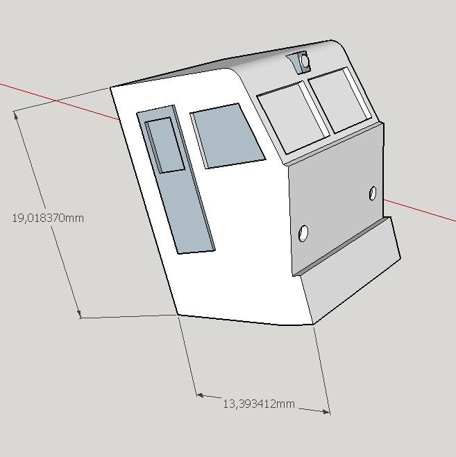

#39 Messaggio da AXEL »
Ecco, solo per provare, è piccolissimo.

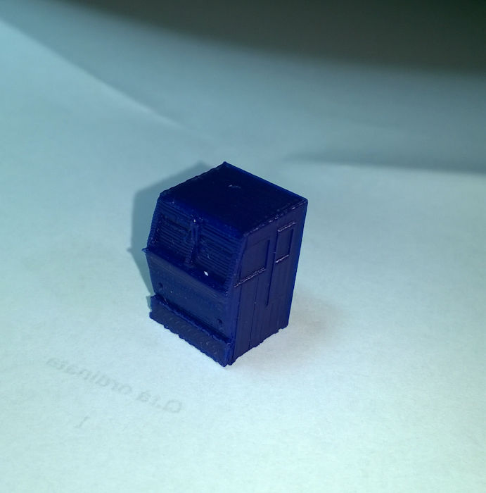

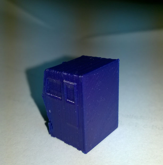

#40 Messaggio da sal727 »

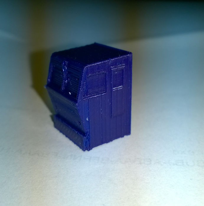

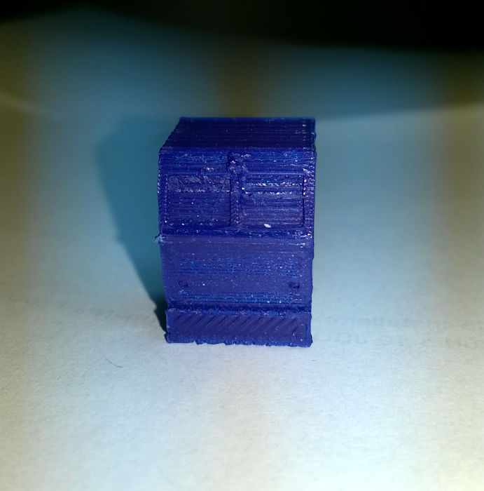

Ho dovuto fare qualche modifica al file perchè alcuni punti non me li vedeva ed ecco quello che è saltato fuori:
ho stampato tenendo il modello appoggiato sulla parte posteriore, come vedi nell'ultima foto è quella più liscia

Io intanto ho fatto altri esperimenti.

Re: Stampante 3D
#42 Messaggio da sal727 »
Per i miracoli ci possiamo attrezzare :geek:
al momento non saprei come fare, bisognerebbe lavorare molto sul CAD, come vedi le porte e le finestre si vedono, un po' meno il fanale di testa, il modello è molto piccolo.

Vedo vedo Salvatore, comunque è già qualcosa.Se lo si liscia e corregge in qualche modo è già una buona base.Certo andrebbe scavato....
Il faro lo si può riprodurre a parte in fotoincisione, così come le cornici di porta e finestre.Dai dobbiamo tentare di farlo cavo.Ma se ti mando dei file fatti con altri programmi 3D più sofisticati di sketchup, riesce a leggerli lo stesso la tua stampante?
PS: Non mi stupisco che il mio file non fosse buono al 100%.
L'ho fatto con mio figlio in braccio e non ho avuto ancora il tempo di seguire nessun tutorial[:I][:I][:I]
