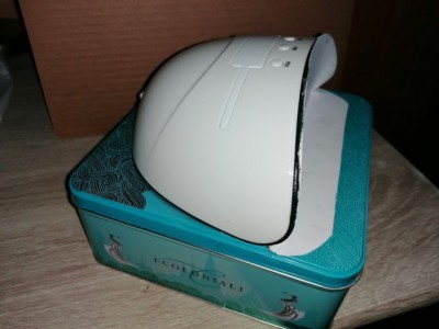

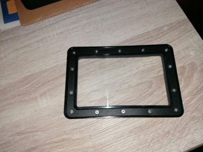

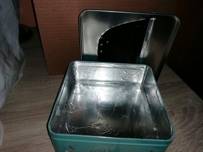

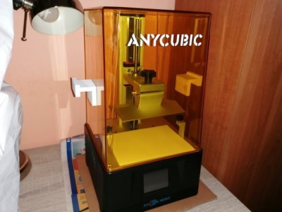

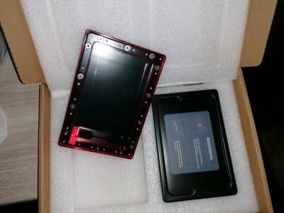

Dopo circa tre anni di stampa in FDM con il possesso di due stampanti - una propedeutica Anet A6 e una successiva Alfawise U30 Pro, con le quali ho stampato di tutto con grandi soddisfazioni, ho acquistato la mia stampante a resina : una Anycubic Photon Mono. La passione per il fermodellismo in scala N mi ha spinto ha provare questa tipologia di stampa riconoscendole una capacità di resa nei dettagli decisamente superiore se non impossibile con FDM, almeno con le mie stampanti di fascia economica. Allo stato attuale la Photon Mono fa bella figura di se sul tavolo di lavoro accanto alle sorelle e mi sono limitato ad eseguire il livellamento del piano di stampa e ad approvvigionare gli accessori che dovrebbero e/o potrebbero rendermi la vita più facile: due vasche resina con Fep preinstallato con coperchio di chiusura (il VAT originale ha il Fep solidale alla cornice), contenitori di varie forme in misura per la pulizia della stampa finita, stazione di cura UV autocostruita con un fornetto per unghie (made in china), un adattatore stampato per il posizionamento inclinato del piano di stampa (per il gocciolamento della resina ), alcool isopropilico, rotolone di carta , panno in microfibra, pennelli vari e naturalmente la resina Anycubic basic grey. Ho installato sul pc lo slicer Chitubox nella nuova versione 1.8 beta che ora supporta la Mono e con questo software mi appresto a effettuare, con trepidazione, la mia prima stampa (una carrozzeria di una "littorina", file reperito sul web che ho scalato in N e adattato ad un telaio motorizzato in mio possesso. Se non ho ancora dato il via alla stampa e solo perchè vorrei, prima di farlo, acquisire tutte le informazioni e la corrette predisposizioni per non incorrere o almeno contenere le possibilità di un insuccesso.Per questo mi rivolgo a quanti di voi si sono cimentati già da tempo con la stampa a resina per avere i suggerimenti/consigli/dritte che riterrete opportune e sapere se la mia dotazione è corretta o da implementare. Allego il file stl che vorrei stampare: mi suggerite il corretto posizionamento sul piano? Grazie anche per la pazienza che manifesterete nel leggere il mio poema.

Complimenti Vincenzo e benvenuto nel mondo della stampa 3D in resina! Ottimo acquisto ad ottimo prezzo; io sono un felice possessore della Elegoo Mars, molto simile alla tua ma non mono, all'epoca del mio acquisto non ancora ancora accessibili le stampanti con schermo monocolore. Anch'io utilizzo Chitubox come slicer, mi ci trovo bene. Ho dovuti fare molte prove (con relativi unsuccessi) prima di capire i settaggi migliori a seconda della resina utilizzata, ne ho provate alcune ma ora mi trovo benissimo con la resina Grey standard (non ABS Like) della Elegoo; ti suggerisco di porre attenzione a come inserisci i supporti per la stampa, fanno la differenza tra una buona riuscita ed una pessima; inoltre i file STL presi da internet non sempre sono ottimizzati per la stampa in resina, per questo la maggior parte delle cose me le disegno personalmente con Fusion 360, sapendo a priori che ci sono compromessi tra la fedeltà all'oggetto originale e quello che devi stampare (spessori, scala dei particolari, etc); detto questo buon divertimento,, vedrai che la risoluzione e la definizione non è minimamente paragonabile a quella delle stampanti FDM, utili per altre cose a mio parere, anche se queste ultime sono di più facile gestione (non occorre pulizia e cura dopo la stampa).
PS: ho dato uno sguardo al modello che hai postato, è pronta per la stampa vai tranquillo, occhio ai supporti ed ai parametri di stampa e vedrai che verrà molto bene.
PPS: non stampare mai con temperature della stanza sotto i 20°!

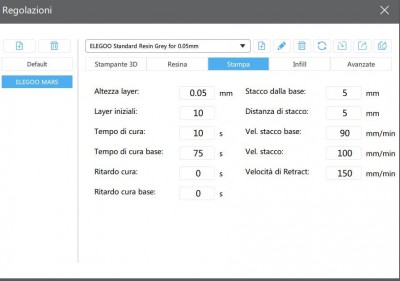

Massimo, ti ringrazio per il cortese riscontro e per i suggerimenti di cui farò tesoro. Approfitto della tua disponibilità per chiederti lumi circa alcuni interrogativi di cui non ho trovato nessuna risposta chiara.
I parametri delle resine vanno settati con gli stessi valori sia per i display poli che per i mono? O le due tipologie richiedono valori diversi?
Nelle etichette delle bottiglie delle resine compaiono due parametri raccomandati: first layer exposure e normal exposure. In Chitubox a quali voci corrispondono e quindi quali parametri devo modificare?
Posso sapere con quali valori stampi la tua resina grey Elegoo?
Anticipatamente grazie e perdona la mia sfacciataggine.
Vincenzo

Sei il benvenuto Vincenzo, bisogna aiutarsi tra di noi! La first layer exposure è appunto l'esposizione del primo layer, quello che si attacca al piatto, io non scenderei mai sotto i 60" (la resina Elegoo con la Mars, in inverno, la stampo a 75" per il primo layer e 10 per i successivi); la normal è l'esposizione per tutti i layer successivi, io stampo alcune resine a 6 secondi altre a 8 altre a 10. Ti conviene farti dei profili per ogni resina che utilizzi, ti invierei i miei ma sono per il mio setup e la mia stampante, devi fare delle prove e cercare sul web altri possessori della Anycubic Mono e copiare i loro settaggi con lo stesso tipo di resina. In Chitubox li trovi sotto "regolazioni-stampa", quella che vedi è la mia configurazione per la resina grey Elegoo per la Mars:
Buon lavoro!

Massimo ancora grazie, mi hai dato conferma di quanto avevo stimato. Quindi ok, è già fatti tre profili con i quali stamperò un oggettino molto semplice per vedere quale si adatta meglio alla mia resina. Passerò poi alle stampe più complesse prendendo confidenza con i supporti e le problematiche connesse. Un abbraccio sincero e in bocca al lupo a tutti gli amici del forum per il momento drammatico che stiamo attraversando tutti e qui entrano in gioco le nostre passioni e hobby che almeno per qualche ora ci fanno distrarre dai veri problemi.

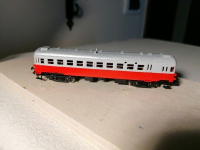

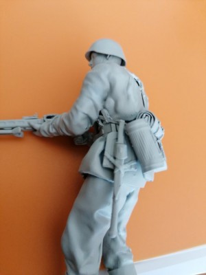

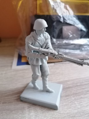

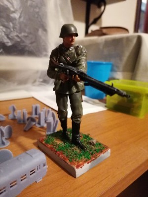

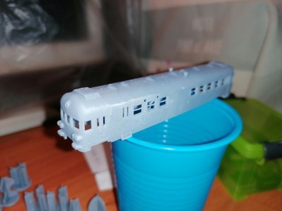

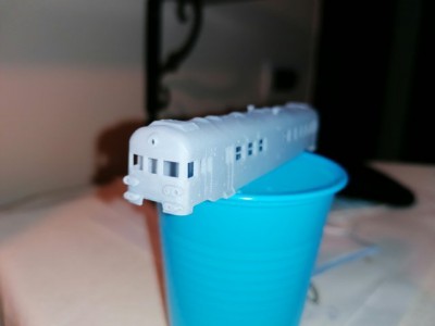

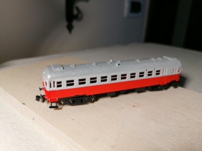

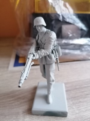

Ho rotto il ghiaccio e ho provato a stampare con la mia Anycubic photon mono : un soldato tedesco con MG, stampa complessa e molto dettagliata e la prima carrozzeria di una "littorina" con la quale desidero realizzare una coppia (una motorizzata e una rimorchiata). Ho dato il primer ad ambedue le stampe e poi dipinto con le scarse capacità artistiche di cui sono in possesso. La littorina, questa sarà la rimorchiata, l'ho corredata con un telaio carrellato che ho ricavato da uno dei tanti doppioni di carrozza San Gottardo De Agostini opportunamente accorciato. E' in corso l'applicazione dei mancorrenti, vetri e l'impianto luci a led smd. Sottopongo alla vostra attenzione e critiche i miei risultati che, sebbene ritengo perfettibili, personalmente non mi deludono.

Ottimi risultati, ma.… quella non è una littorina, ma un'automotrice straniera.
Il termine "Littorina" è stato coniato per le automotrici ITALIANE pre seconda guerra mondiale Alb/Aln 48.
Poi tale termine è stato esteso ad altri modelli ma sempre nostrani.

Perdonami, ho usato impropriamente il termine Littorina.

mi sembra un buon risultato [104]

Beh a me sembra un ottimo risultato come prima stampa, bravo e sei sulla strada giusta!

Grazie per gli apprezzamenti. Adesso mi accingo a stampare la seconda automotrice che sarà motorizzata e intanto mi godo la rimorchiata che gira sul plastico del San Gottardo.
