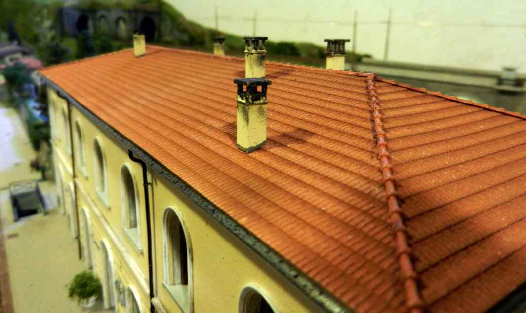

I tetti del mio plastico sono stati incisi con il laser su un cartoncino vegetale da 1mm di spessore.
Per riprodurli abbiamo prima provato con poche tegole (marsigliesi, portoghesi e anche coppi) in modo da valutare la resa delle tegole affiancate e del sormonto. Poi abbiamo usato il copia ed incolla con un blocco di 30 o 40 tegole fino a ricoprire la dimensione della lastra che ci serviva.
Questo il tetto in marsigliesi della stazione:
