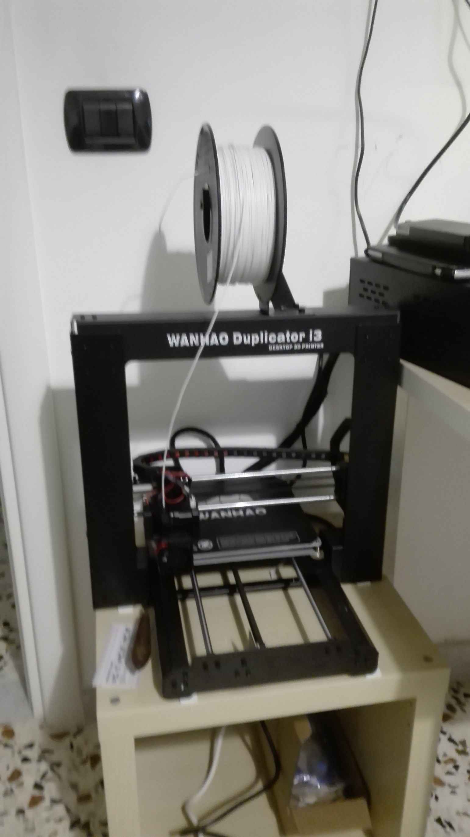

Salve a tutti, inserisco qui i dati della mia stampante 3d come suggerito da Sal. Il nome lo si può leggere dalla foto: WANHAO Duplicator i3. Il filamento usato è un 1.75mm bianco in Pla. Allego anche la foto di alcune realizzazioni. La stampa della pensilina è durata in tot, tra i vari elementi, circa una dozzina di ore. La risuluzione minima del filamento è 0.14mm di altezza per 0.5mm di larghezza. Per qualsiasi domanda resto a disposizione.

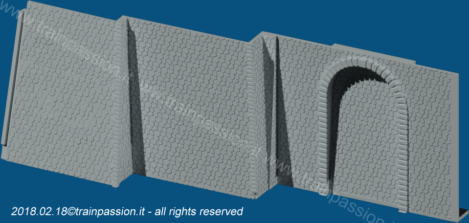

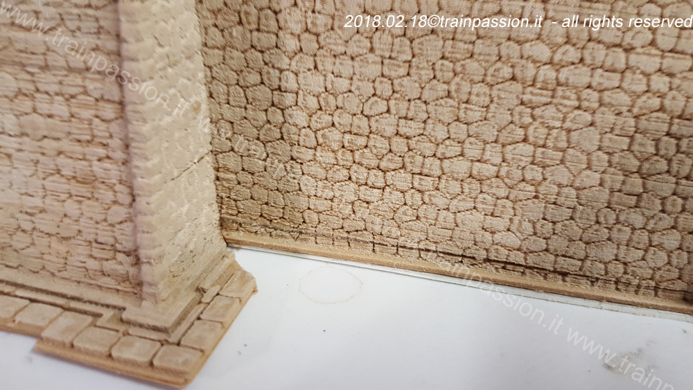

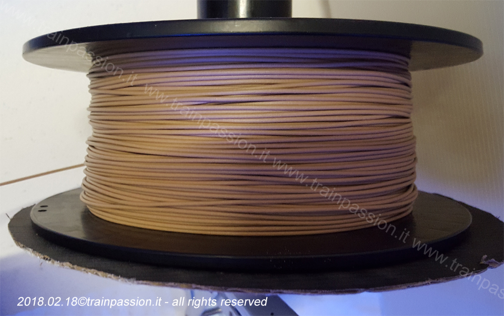

Mentre si procede con la creazione dei pezzi necessari per l’imbocco della galleria sinistra della stazione ho voluto sperimentare un nuovo materiale che, dalla descrizione del produttore, sembrava interessante.
Fino ad oggi ho stampato i miei pezzi con comune PLA, rifinendoli mediante faticosa carteggiatura. Spulciando nel web ho trovato un tipo di PLA arricchito con fibre legnose, più facile da carteggiare e più morbido all’aspetto.
La denominazione commerciale è PLA WOOD, poco fantasiosa, ma diretta. Ho voluto provarlo subito e ci è voluto un po’ di tempo per calibrare il file GCODE da dare in pasto alla stampante. Ecco cosa è emerso:
1) il layer minimo è 0.3 mm (normalmente stampiamo con layer 0.2).
2) la temperatura di stampa è leggermente più alta.
3) il filamento non scorre benissimo e la puleggia di trascinamento deve essere ben ripulita.
4) Le velocità di stampa sono decisamente più basse per ottenere una buona qualità.

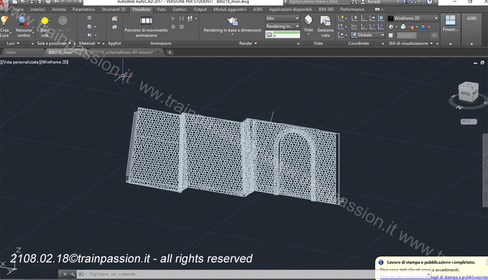

Questo è parte del progetto che si intende realizzare, una serie di muri di contenimento che accompagneranno il portale della galleria alla radice sinistra della stazione.

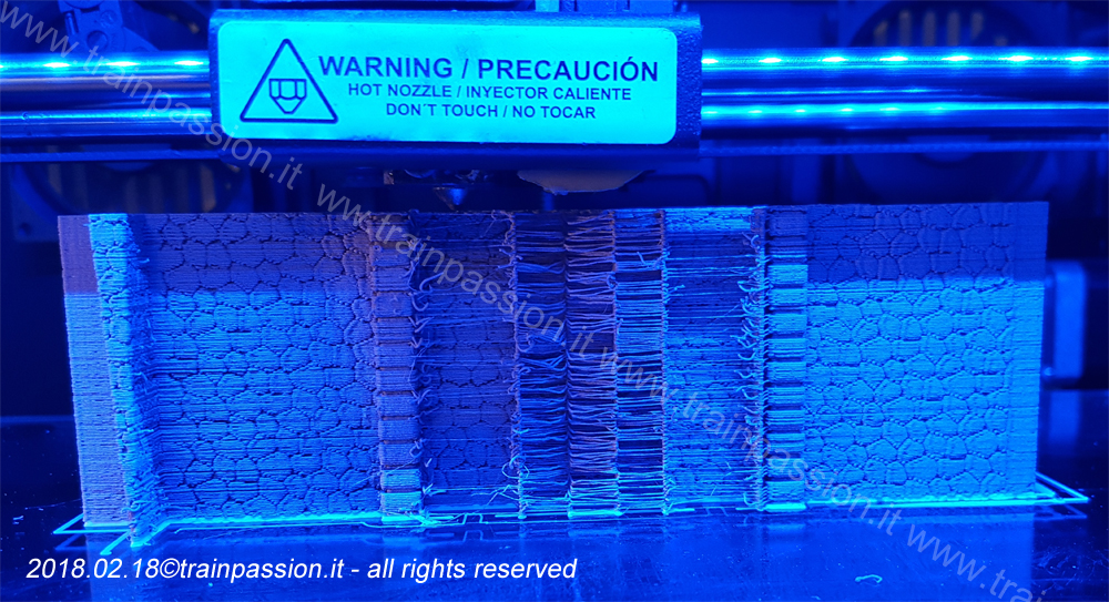

Ed ecco la stampante in funzione.

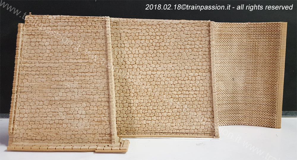

E questo è il risultato finale del test(si nota un muro diverso rispetto al disegno), dopo una lieve (e non faticosa) carteggiatura.
Sono fiducioso che, dopo la verniciatura e il dovuto weathering il risultato sarà soddisfacente.

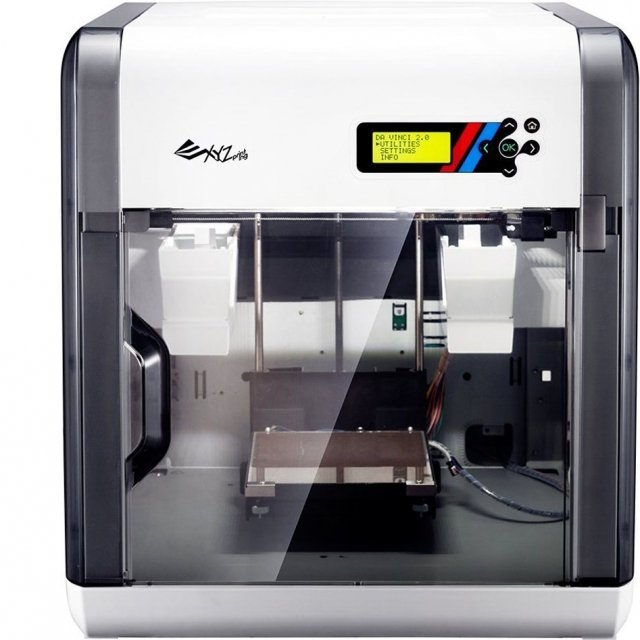

Buongiorno,
io posseggo una stampante della XYZ Printing, modello Vinci 2.0 Duo, con doppio estrusore diametro 0.4 mm, filamento diametro 1.75mm e risoluzione massima 0.1mm. Possibilità di stampare fino a 15x20x20cm.
Possibilità di usare ABS,PLA e altre tipologie di materiale. Software proprietario con molte opzioni di controllo stampa, come ad esempio la possibilità o meno di usare il secondo estrusore per fare gli appoggi nel caso di sottosquadri. La stampante in automatico pulisce gli estrusori esattamente come una normale stampante a getto d'inchiostro. Ad oggi il più grande limite del software è l'impossibilità di controllare la temperatura degli estrusori, cosa negativa nel caso di stampa in ABS perchè può portare uno scollamento dei layer.
La stampante si presenta completamente carterizzata ( cosa molto buona specialmente quando si stampa l'ABS) ed illuminata.
Per la generazione dell'stl e della modellazione 3D uso il Catia V5 R19.
Spero di essere stato il più possibile esaustivo.

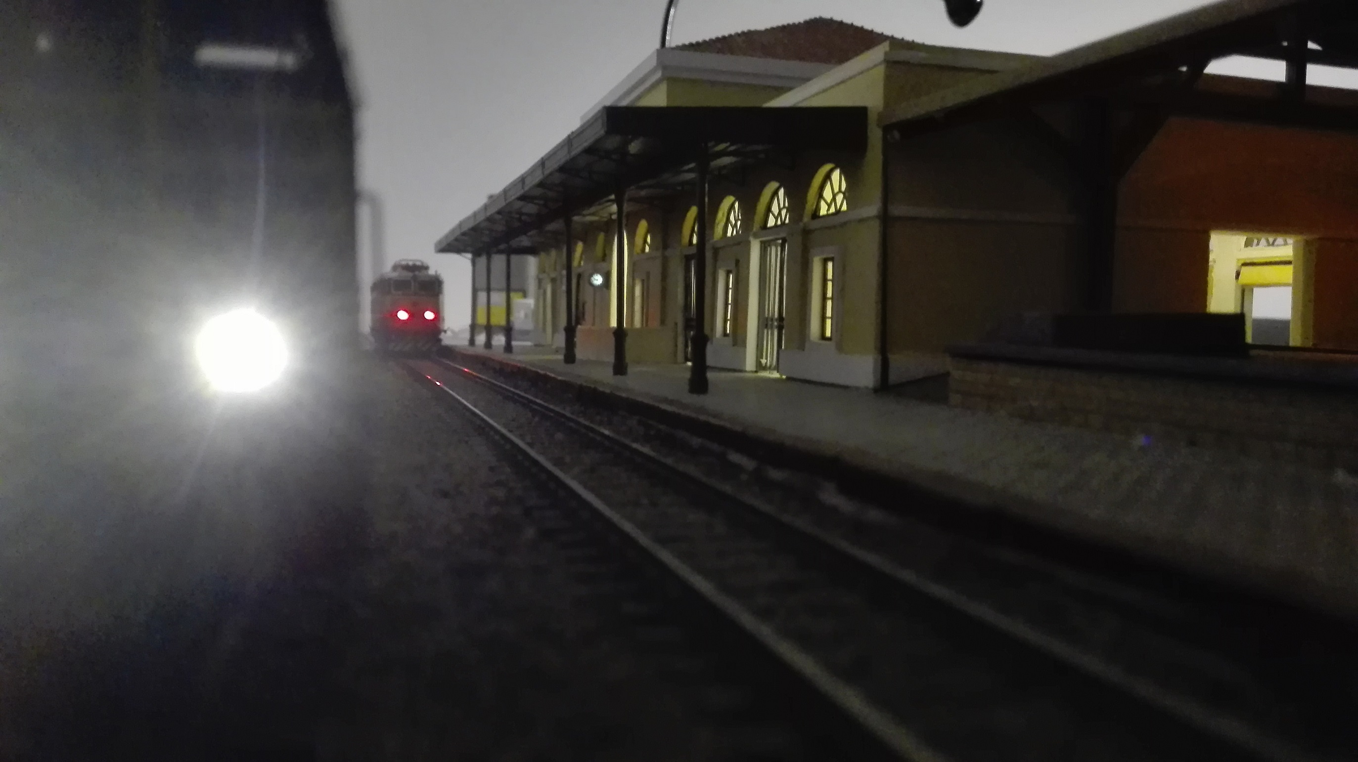

Scusa Sal ho scordato di rifarti i complimenti per la tua stazione di Taormina, è veramente spettacolare!
Ciao Valerio.
Re: Noi e le nostre stampanti
#25 Messaggio da sal727 »
Bene, appena pronta facci sapere le tue impressioni e naturalmente i lavori che farai.
Ti ringrazio, la stazione di Taormina è stata una prova non facile della mia esperienza in 3D, sono riuscito a costruirla e non nascondo che se dovessi rifare questa esperienza attuerei delle nozioni che ho acquisito successivamente per rendere il lavoro più ottimale, specialmente sul fattore qualità.
