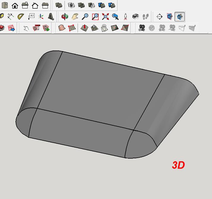

Per il portale, meglio la fotoincisione o forse è pure meglio l'autocostruzione con materiali di recupero.Piuttosto, ho smanettato ancora un pò con sketchup.A te risulta che questo disegno 3D sia facile da fare?Quando hai tempo, puoi provare a farlo pure tu?Solo disegno, niente stampa 3D.Grazie.

E' uscita la nuova versione di SketchUp2016, posta il file che hai fatto che ci do un occhio e provo anche a stamparlo, non credo che ci metta molto

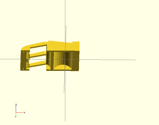

Salvatore se vuoi puoi provare questo
4,87 KB
ecco anche l'.STL zippato
ProvaAxel.zip (8,64 KB)
è solo il musetto però come vedi è cavo dentro, le cavità sono fatte tramite cilindri sottratti al materiale pieno, questa è una tecnica per fare i vuoti, perchè una cupola o una copertura cilindrica è possibile stamparla in quanto gli strati si sovrappongono parzialmente uno sull'altro e raffreddandosi si supportano rerciprocamente fino al riempimento della copertura, anche linee oblique sfruttano lo stesso principio per cui i bordi dei finestrini dovrebbero sorreggersi fino al raggiungimento del tetto.
la stampa te la consiglio con layer di .2 se riesci con la tua testina di stampa.
saluti
Stanislao

Ah dimenticavo io uso altre applicazioni CAD, una è tinkercad una applicazione web per il disegno 3D
https://www.tinkercad.com/
https://www.tinkercad.com/things/4epe2L ... va-musetto
e questo è l'.STL modificato
prova__musetto.zip (9,92 KB)
è lo stesso di prima però mancavano i fori per i fari.
altro CAD che uso è Openscad scaricabile qui
http://www.openscad.org/
è facile da usare specialmente per chi ha dimestichezza con solidi e geometria è come scrivere un programma che disegna cubi, cilindri e sfere e poi li combina tra di loro sommandoli sottraendoli e intersecandoli.
io lo reputo molto utile specialmente per replicare oggetti di cui si hanno le dimensioni. io ci sto disegnando la sogliola che poi potrà essere rifatta in qualsiasi scala.
un saluto
Stanislao

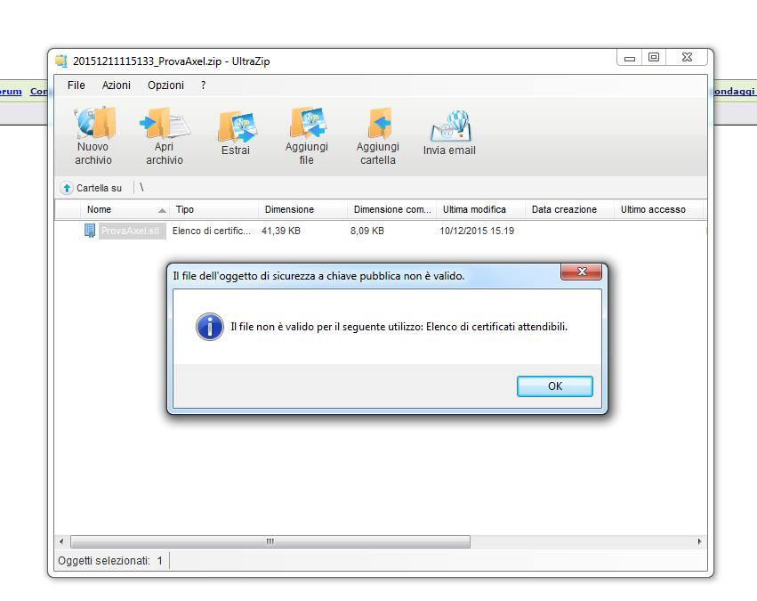

Mi esce questo messaggio:

.. prova da qui ProvaAxel.rar (7,69 KB)

Niente da fare, non si apre.Stesso messaggio.

aspetta ma tu clicchi direttamente sul file che vedi nella cartella?
ti conviene prima estrarre
... ma altri file stl li apri?
