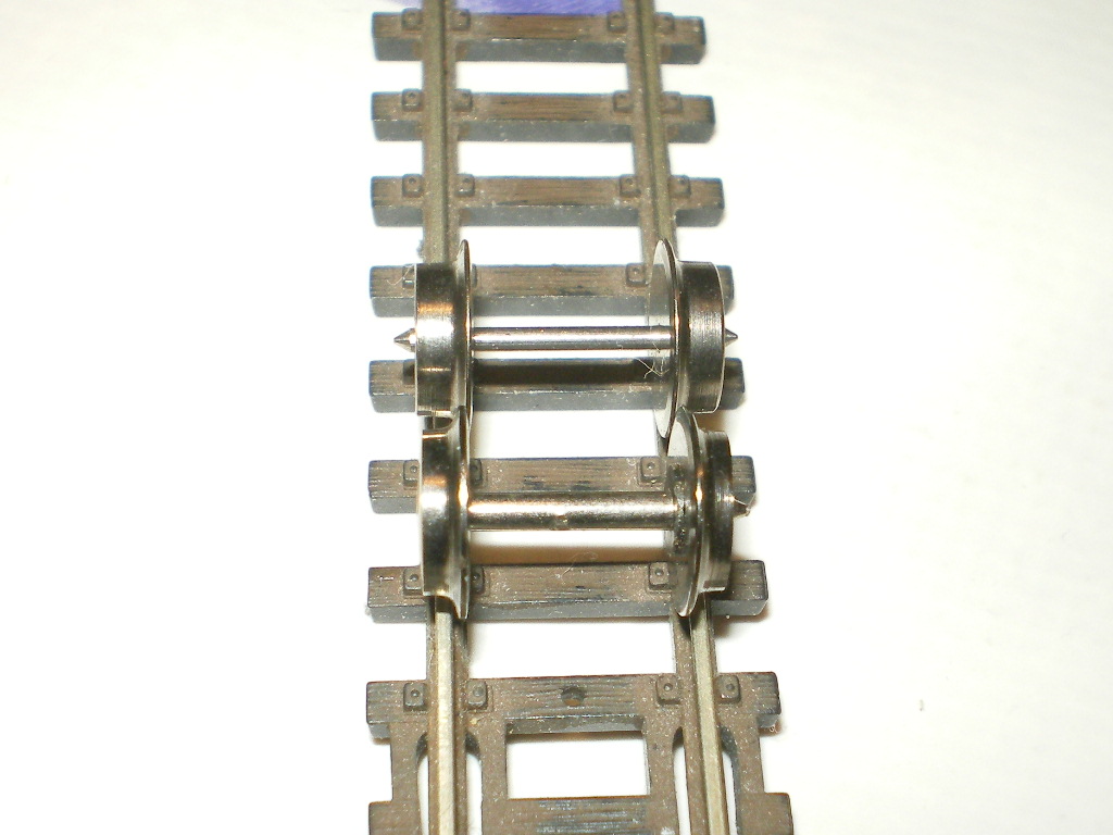

Scusate ma non capisco il problema della fascia di rotolamento, eventualmente ridotta, che cosa vada ad incidere nell'esercizio sui deviatoi attualmente in commercio.
Mi ricordo che nella costruzione del mio Tobruk in N, avendo le ruote costrette tra le pareti, ho quasi dimezzato lo spessore delle ruote e quindi delle fasce di rotolamento, e non ho avuto nessun problema in nessun deviatoio.
Se si elimina l'eccesso della fascia di rotolamento all'esterno, il bordino rimane dov'è, lo scartamento rimane il solito e la distanza delle ruote idem. Quindi dov'è il problema?
Nella foto, due assali: uno con la fascia di rotolamento ridotta e uno in condizioni normali.
Come si nota, il bordino non cambia posizione.
Nell'assale in condizioni normali, la ruota deborda molto fuori dalla rotaia, così come in H0.

Carlo grazie per il tuo prezioso contributo! Spesso ci fasciamo la testa prima di averla battuta ma il tuo contributo fotografico ci illumina e ci "rasserena". Sinceramente non avevo ben compreso l' arzigogolo, forse data l'ora, ma ora tutto mi è più chiaro.
Sonni sereni a tutti.

Non sono sicuro che con fascia di rotolamento più stretta, vari la distanza interna tra i bordini, dal momento che questa misura è sostanzialmente lo scartamento H0.
Sono d'accordo che con ruote aventi la fascia di rotolamento più stretta e magari bordini meno alti, i rotabili circolerebbero bene solo su un binario posato a regola d'arte.
