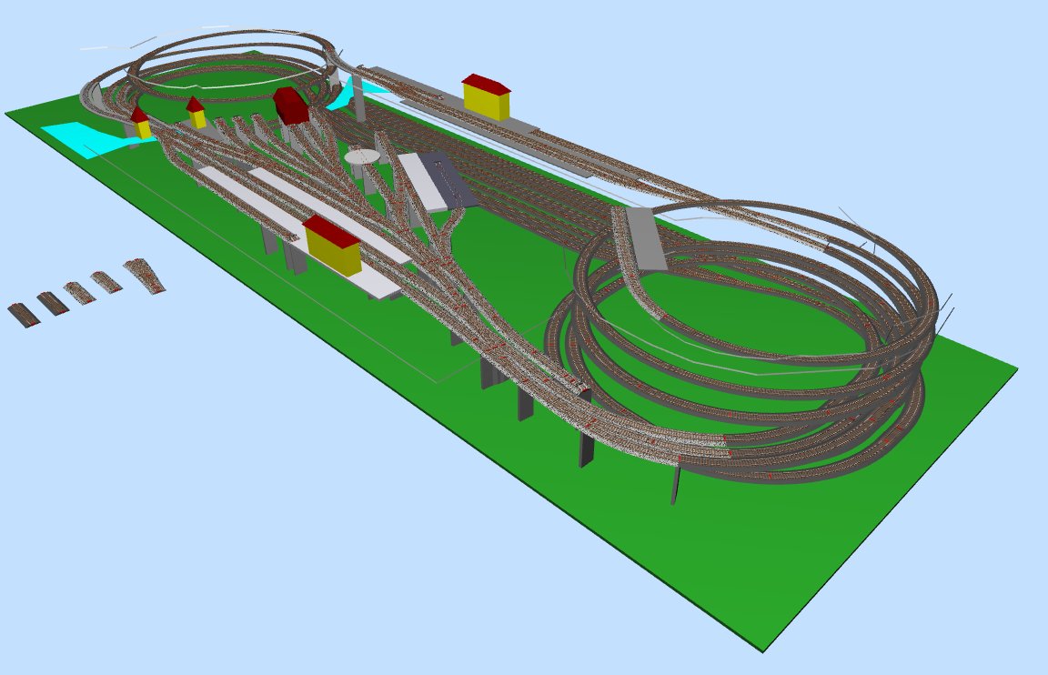

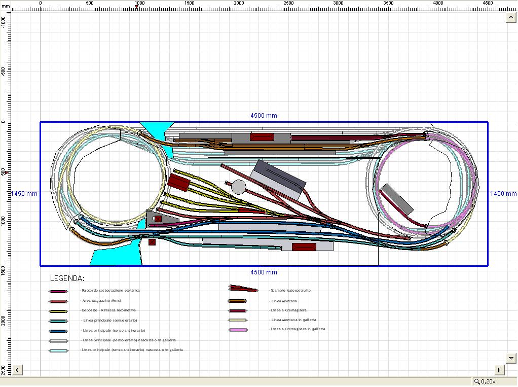

Plastico in scala H0 delle dimensioni di 4,50m x 1,45 m, realizzato con armamento flessibile Hornby e Vitrains (Cod. 100), i deviatoi sono tutti Peco (SL-E91 o SL-E92), quello curvo è un SL-E87 e i due inglesi sono Peco SL-90.
Il progetto prevede, una linea a doppio binario con stazione nascosta a otto binari ed una stazione principale con magazzino merci, zona deposito locomotive e sottostazione elettrica.
All'interno dell'area merci, la piattaforma girevole che sarà autocostruita, per locomotive di lunghezza 120mm; posteriormente al MM un binario a raso fungerà da piano di carico carri su rimorchi stradali.
Non manca una linea secondaria che dalla stazione principale, porta ad una stazioncina montana di transito, da cui parte una linea punto a punto a cremagliera che continua ad inerpicarsi al di sopra dell'elicoidale di destra.
Il progetto SCARM è abbastanza completo e complesso, per favorire la visualizzazione per parti/blocchi è stato suddiviso in diversi strati, in modo da poter visualizzare solo la parte o le parti desiderate.
La vista 3D qui è stata riprodotta senza scenario per scelta personale, aprendo il file scarm la vista 3D sarà normalmente visibile.
Ho inserito a margine del tracciato una Legenda per interpretare correttamente i colori dei vari tratti di binario.

Immagine in pianta del tracciato
166,22 KB
Immagine 3D del tracciato
114,55 KB
