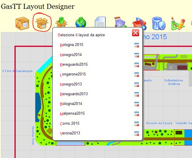

La libreria in parte c'è già: se selezioni questo pulsante dovresti vedere tutti i layout delle mostre più tutti quelli che hai creato tu.
62,53 KB

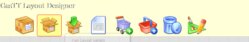

Se l'elenco non è aggiornato con gli ultimi layout devi usare questo pulsante:
37,15 KB
Però per il momento è una attività che devo fare io.
Ogni volta che tu pubblichi una nuova figurina io ri-disegno il layout e salvo sul server la configurazione che poi diventa disponibile per tutti.
Mi piacerebbe invece che i layout possano essere condivisi: per esempio quello di Como era già stato disegnato da Adolfo, oppure la sue versioni ter, quater, potevano essere modificate e/o migliorata da altri ecc.
Questo al momento non si può fare e sarà anche la funzionalità più complicata da realizzare :sad: .

... dimenticavo, ho sistemato anche la legenda del pulsante:
23,25 KB
