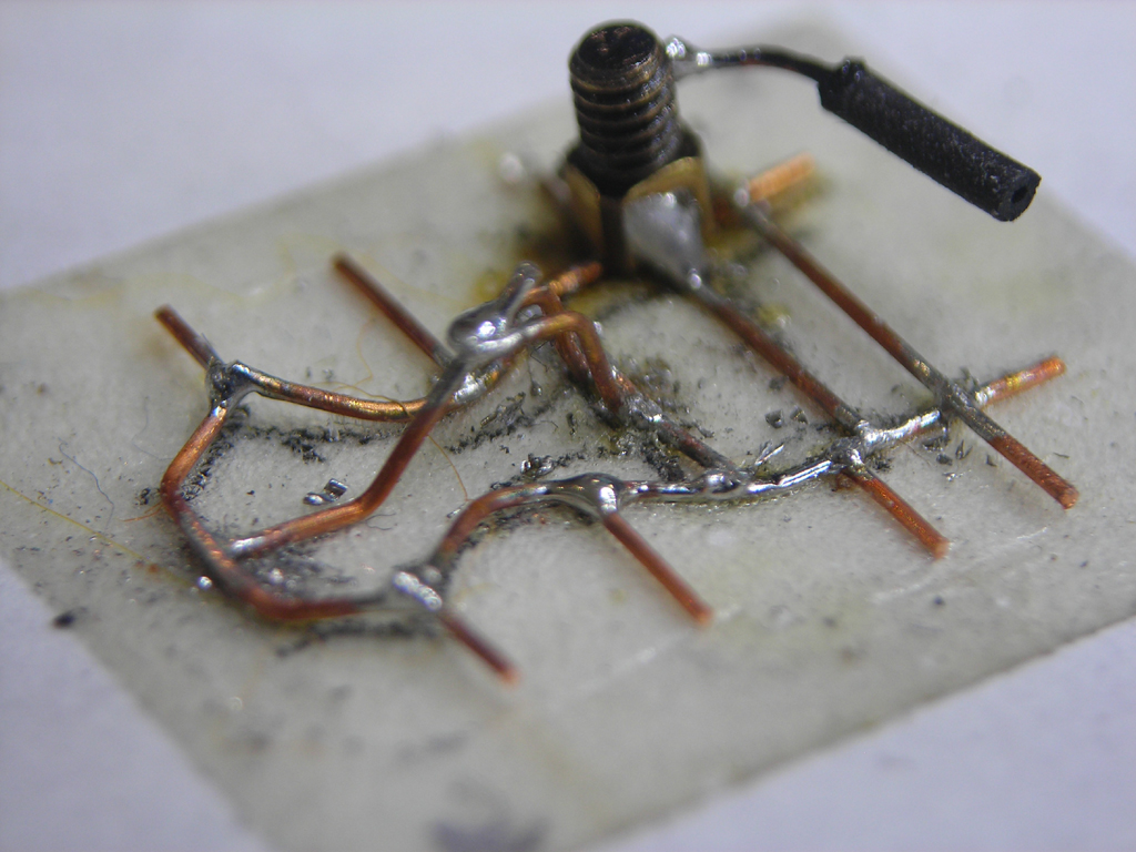

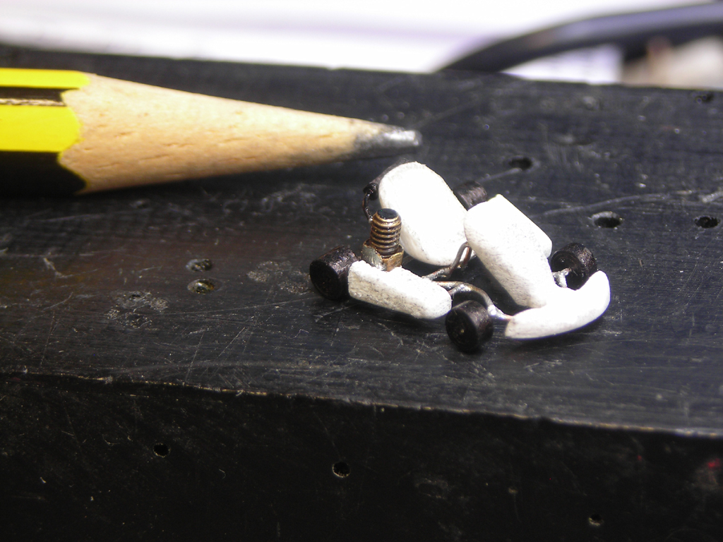

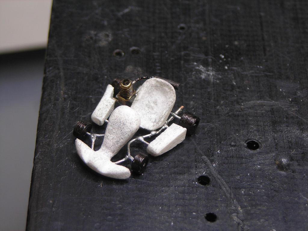

Ciao a tutti, qualcuno l'ha già visto (e fotografato) stamattina quando l'ho portato a Verona a respirare aria di modulo.
Ecco il primo e spero non ultimo KART, ancora in stato di "semilavorato"
Il telaio: rame Ø 0.025 mm
466,92 KB
L'aspetto quasi definitivo ancora da verniciare
547,25 KB
494,74 KB
Le ruote (bastoncino di un cottonfioc) sono in scala, ma non mi soddisfano.
La carrozzeria ed il sedile sono realizzati con forex opportunamente "scolpito" con strumenti vari.
Il "motore" ere una vite d'ottone opportunamente limata e la marmitta è un pezzetto di guaina infilato sul filo di rame, lo stesso usato per lo chassis.
Questo, oltre ad un divertissement per me, vuole essere la prima iscrizione alla gara inaugurale che si svolgerà sul nascituro KarTTodromo.
Salutoni
466,92 KB
le fila dei marziani diventano sempre più corpose, ci stanno invadendo piano piano :wink:
Ciao a tutti, qualcuno l'ha già visto (e fotografato) stamattina quando l'ho portato a Verona...
Ho avuto modo di vederlo dal ivo, ma solo ora riesco ad apprezzarne i dettagli.
SBALORDITIVO!

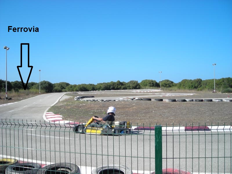

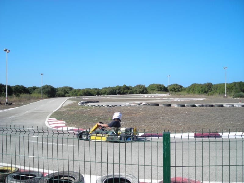

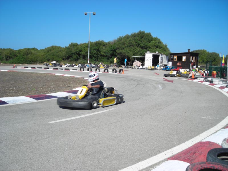

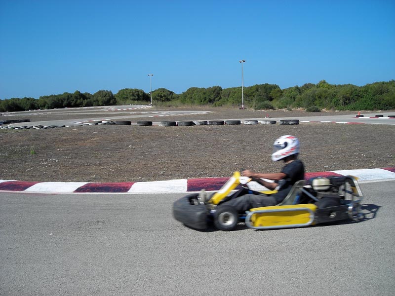

Andrea, queste foto non mi fanno onore... ero l'unico che smanettava in pista in quel di Minorca, ma un po' di kartodromo si vede per qualche spunto sui dettagli :geek:
90,52 KB
110,33 KB
82,31 KB
Messaggi: 6520

Il Kartdromo di Parma, nel quale si svolgevano gare a livello mondiale, aveva i "box" costruiti all'ultimo minuto con tendoni. L'unica costruzione in muratura era l'ingresso con bar e ristorante.

Grazie ragazzi, le foto aiutano sempre a riprodurre la realtà e a capire cosa serve...
I lampioni ad esempio, mi piacerebbe illuminarae la pista.
Poi i pneumatici: idee su come realizzarli in scala 1:120?
Ne serviranno parecchi.
E poi i cordoli...
Anche il gabbiatto non è male, la mia non sarà una pista professionale, ma di dimensioni piuttosto contenute (altrimenti non ci sta).
Messaggi: 23701
Re: MODULO "KarTTodromo Capotreno Models"
#70 Messaggio da Andrea »

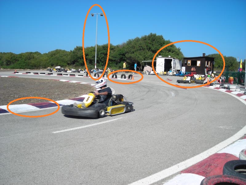

Ed, anche questa foto è utile.
Sulla sinstra (lato visitatore) pensavo di far correre la linea a doppio binario e di posizionare il rettilineo del kartodromo.
Sui lati di confine con gli altri moduli, una siepe (o recinzione) e dall'altra una vegetazione simile a quella della foto che potrebbe essere riprodotta con dei licheni.
Noto inoltre il terreno, decisamente brullo.

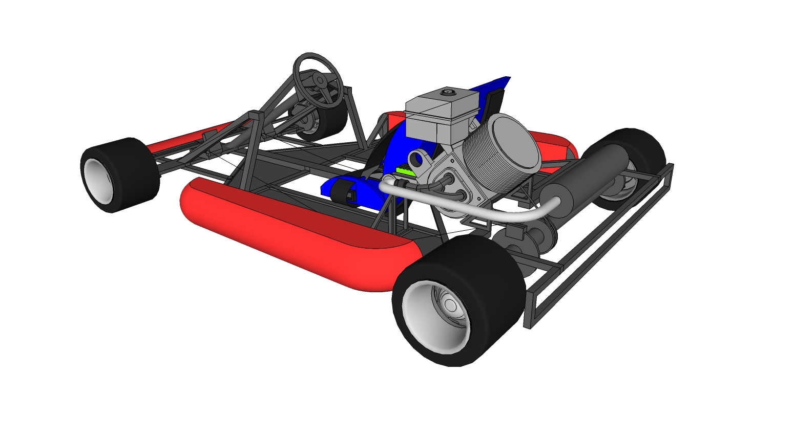

#71 Messaggio da stizzy »

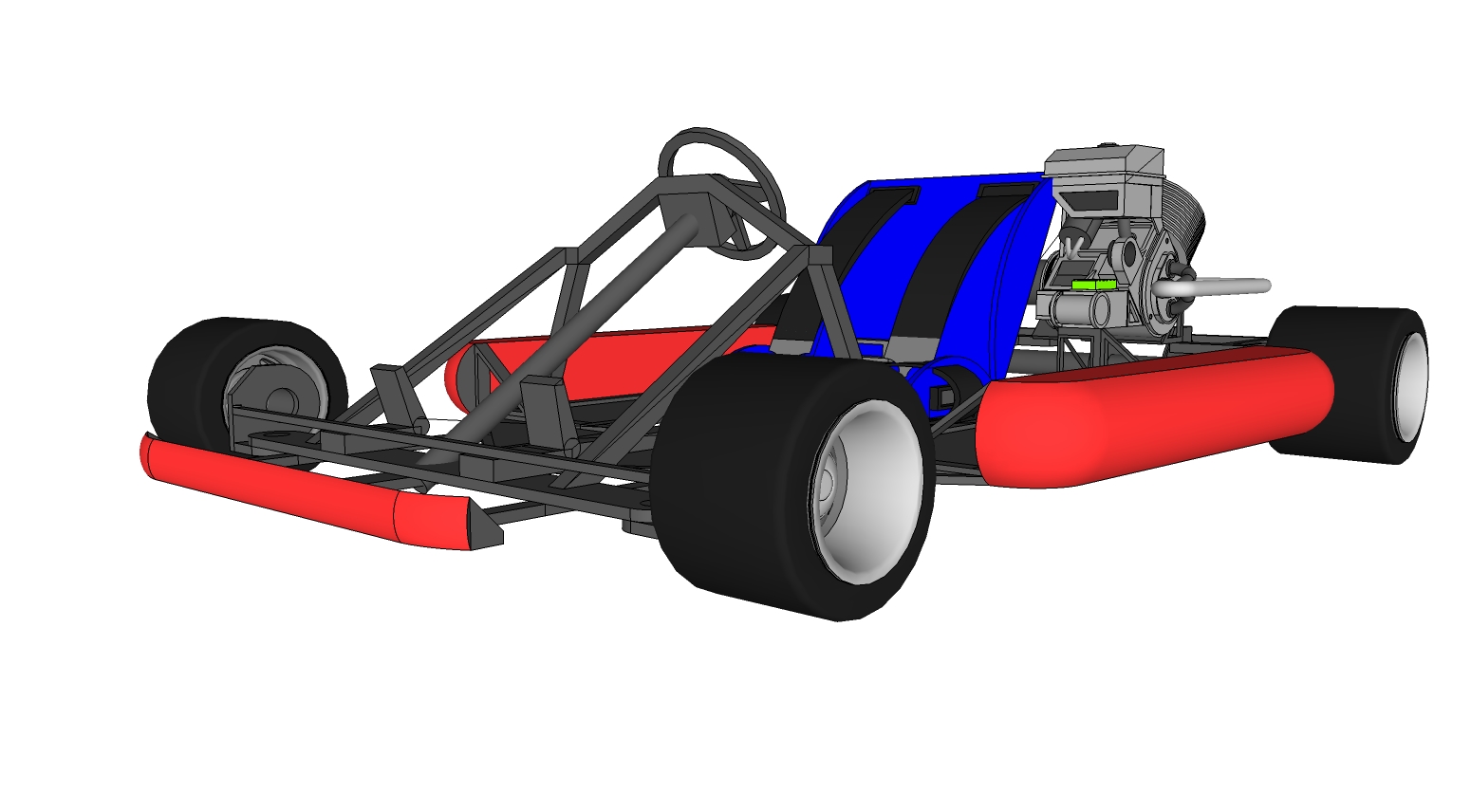

mai pensato di realizzare i gokart con stampante 3D?
Costo irrisorio.
Poi bisognerà dipingerli.
144,95 KB

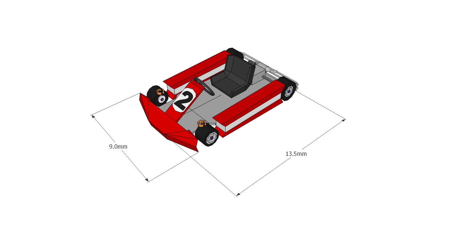

oppure questo, piu' bellino
251,96 KB
272,2 KB

molto bello il gokart, nell'ultima versione troverai sicuramente apprezzamento per la colorazione del seggiolino.
Domanda: per le stampe 3d, disponi di stampante oppure vi sono negozi che possono effettuare questo servizio ?
stizzy
Messaggi: 425
Nome: Stefano
Città: BOLOGNA
#74 Messaggio da stizzy »
Io uso il service piu' serio che c'è attualmente in circolazione a detta di tutti quelli che operano nel settore soprattutto perchè paghi il volume reale del modello e non quello d ingombro come fanno altri; cioè ti fanno pagare anche i vuoti !
Comunque il service in questione è questo:
http://www.shapeways.com/
Ovviamente per 'mitigare' il costo di spedizione devi avere un modello di un certo costo oppure avere più modelli; il costo di spedizione è mediamente 8.50 euro.
Il costo del gokart va da 1.60 a 4.50 euro ciascuno a seconda del materiale e del livello di finitura.
Se ci sono immagini che hai inserito in certe zone del modello il costo aumenta di un po'.
Comunque aspetto con ansia HP che ha annunciato una stampante 3D semiprofessionale a costi abbordabili per Giugno, disponibile probabilmente per fine anno o inizio del prossimo
Steano
