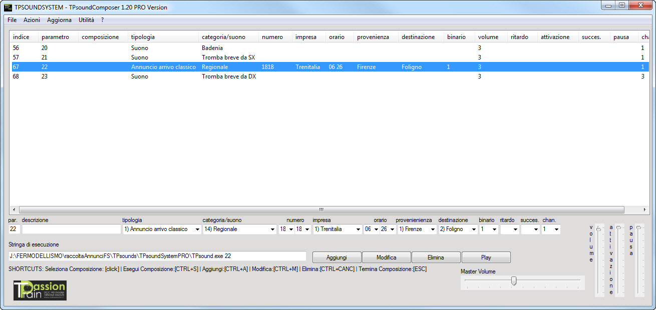

premetto che mi sono semplificato la vita realizzando un software che compone gli annunci di stazione, riproduce i suoni sulla base di tempo di attivazione, ritardo ed altre opzioni. In pratica richiamando un file eseguibile con il parametro (ID) del suono da riprodurre il pc riproduce il suono sull'altoparlante selezionato
194,03 KB
la scelta del'altoparlante su traincontroller avviene con un comando da tastiera automatico lanciato dal software, tipicamente una combinazione di tasti specifica per ogni canale. Il comando da tastiera agisce su appositi switch creati in TC che inviano un comando al decoder. il decoder pilota sulle sue uscite 3 relè che abilitano i rispettivi canali. Il cavo audio è collegato agli ingressi dei relè.
il suono può essere riprodotto su uno o più canali.
Nel mio caso ho due diffusori posizionati sotto il piano di stazione. questi lavorano in stereo e giocando sui volumi dei canali sx e dx si crea un effetto movimento del suono. Sfalzando le tracce audio poi si creano effetti eco realistici. gli altri due diffusori sono in prossimità delle radici della stazione e servono per lo più a riprodurre i suoni trombe, fischi, stridio delle sale sui deviatoi.
Gli annunci di stazione si compongono nel software e sono memorizzati in database proprietario.

Ho affinato il tutto e creato un pacchetto di installazione per Windows 7 o superiore a disposizione di chi volesse provare. Il pacchetto, disponibile a questo link, include tutti i software necessari e una versione trial di TPSoundComposer, l’applicazione che permette di creare annunci e suoni vari con alcune limitazioni. Per registrare il prodotto ed avere a disposizione più suoni e aggiornamenti esiste un box nella applicazione oppure è sufficiente inviare una email a treni@trainpassion.it.
qui un video dimostrativo
