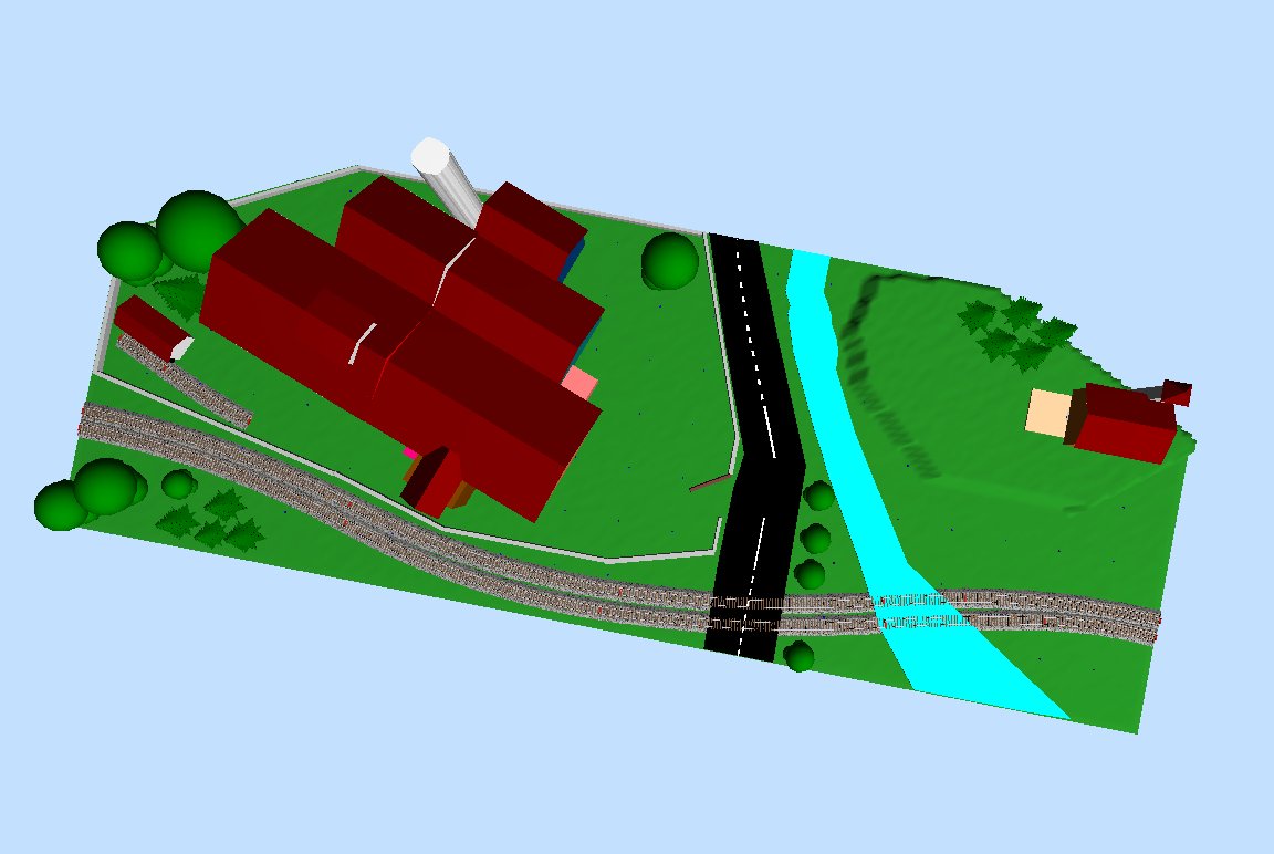

ragazzi ho spostato la chiesetta.Manca qualcosa ma in linea di max questo sarebbe il mio progetto se è ok passo alla fase costruzione fatemi sapere grazie

Scusate avevo dimenticato di inserire la foto eccola
provo a mettere foto nuove modifiche foto progetto.doc (147,41 KB)

ciao Claudio, è cambiato parecchio! Già solo spostando la chiesetta a monte della ferrovia è più arioso. :smile:
Senza offesa, essendo molto critico con me stesso purtroppo lo sono anche con gli altri, rimango dell'idea che la doppia S (a destra e a sinistra del modulo) dovrebbero essere più dolci, non credo che nella realtà, in piena linea, esista una tratta ferroviaria che arriva a ridosso degli edifici e li scarta con una S, se non obbligato dall'orografia, per cui io opterei per un allungamento del modulo dando la possibilità di rendere più dolci ingresso e uscita dal modulo (ma poi avresti il problema di arredare gli spazi creatisi), altrimenti come aveva già suggerito il Doc, allargare la profondità del modulo e la linea dei binari dritti.
L'altro punto che penso sia criticabile, è la strada secondaria che termina sulla testata del modulo, immagina il tuo modulo affiancato agli altri, esteticamente vedi la strada che si tronca senza prosecuzione, io la farei girare intorno alla collinetta (ma più bassa come s e fosse un terrapieno) e la troncherei sul lato lungo.[:I]

Ciao Claudio, in effetti quella strada a T che finisce nel modulo confinante non va bene perchè... finirebbe in mezzo ad un prato verde...
Le testate devono terminare tutte nello stesso modo per dare continuità.
Allego la foto estrapolata da word.
Ricordati che se inserisci le immagini in formato .jpg, non avrai alcun problema di caricamento. :wink:

Mi sempra un modulo molto ricco, con torrente, strada, vari edifici...
Mi piace!!

pian pianino sta prendendo forma il modulo, condivido che la strada non può finire sul lato corto a destra per incompatibilità tra moduli.
Perchè non prevedi che la strada vada verso la chiesetta e li sfoci nel piazzetta antistante la chiesa ?.

Intanto chiedo scusa per aver postato la foto in modo sbagliato.Non succederà più.Per il discorso strada già mi sono accorto dopo averlo postato che in effetti non può la strada finire nel nulla e sicuramente sarà modificata.per rispondere a Diego vorrei dirti che ho già allargato il modulo è profondo 750 nel punto di max larghezza, e ho messo i binari in quel modo per avere più spazio per lo zuccherificio che altrimenti rischia di non starci.Speravo di aver addolcito molto le curve, proverò ad addolcirle ancora nel centro in modo da risultare più dritto anche se adesso Mi sembra simile nel tracciato al modulo scalo merci di Giuseppe.anche se lo scenery è diverso.Non trovi anche tu?Comunque rivolgo la domanda a tutti per il discorso tracciato.Grazie ancora è bello avere qualcuno che ti fa notare gli errori.

Ecco già modificato.Va meglio così??

cipiferrari ha scritto:
...e ho messo i binari in quel modo per avere più spazio per lo zuccherificio che altrimenti rischia di non starci....
Direi che va meglio.
Ma se raddrizzi lo zuccherificio, non hai più spazio?
Mettendolo un po' di traverso, lo spazio si riduce.

Proverò di certo anche questa soluzione anche se mi pareva di averla già provata ma non mi ci stava se mettevo le rotaie dritte per cui una volta disegnato così le rotaie mi sembrava un po più di effetto mettere l'edificio così.Ma mi metto subito sotto e provo a farlo anche dritto.Grazie

Secondo me la scelta definitiva della posa la valuterai sul campo.
Una volta realizzato l'edificio (forse è meglio partire da qui) ti renderai effettivamente conto di quale sia la sua miglior sistemazione. :wink:

Grazie per la dritta Andrea.Credo che farò proprio così comunque posto la modifica che ho provato a fare per farti vedere che effettivamente dritto non ci sta

Claudio,
però hai anche raddrizzao i binari, se lasci la curva ad esse anche allineando in orizzontale l'edificio lo zuccherificio entra mi sembra.iao.

#115 Messaggio da cipiferrari »
si lo so. Ma il suggerimento di Andrea mi sembrava volesse dirmi che se riuscissi a mantenere dritto il percorso sarebbe ideale.metterò ai voti i due percorsi poi decido.Intanto comincio a costruire l'edificio almeno ho un idea.Ciao e grazie

#116 Messaggio da roy67 »
Credo che Andrea intendesse che, mettendo dritto l'edificio, si riduce lo "zig-zag" dei binari.
Comunque, il progetto mi piace molto.
